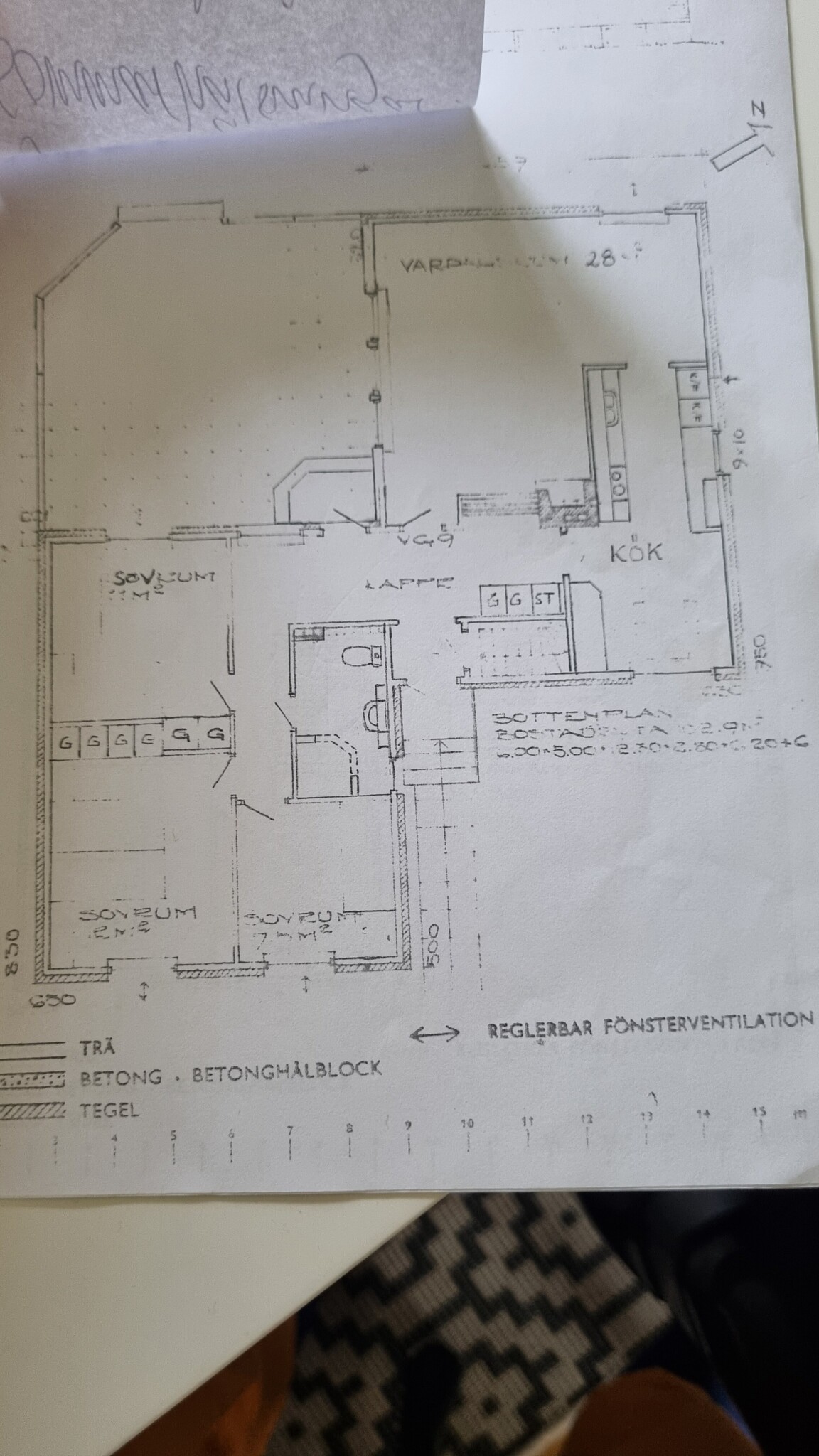

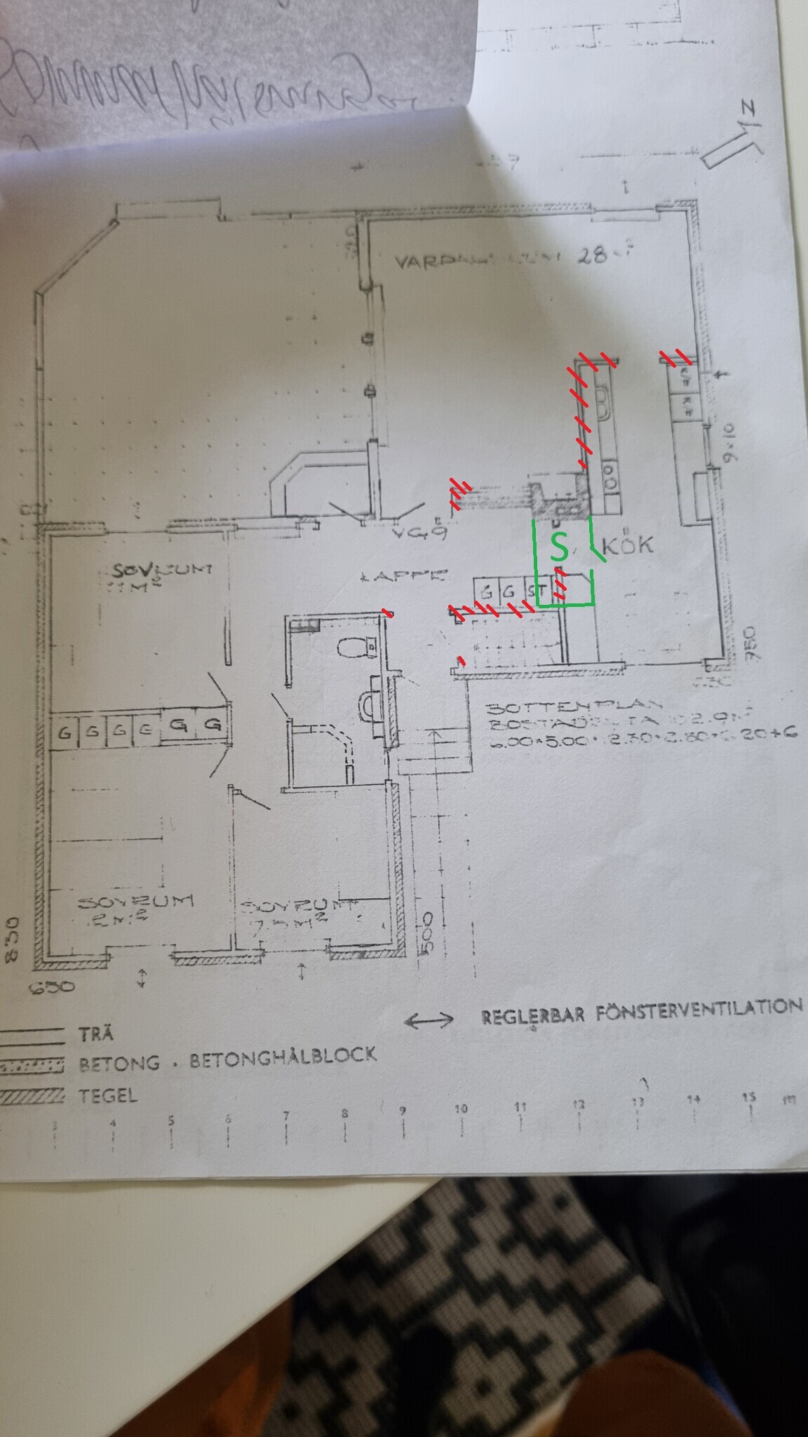

Här är en bild på planlösningen sålänge:

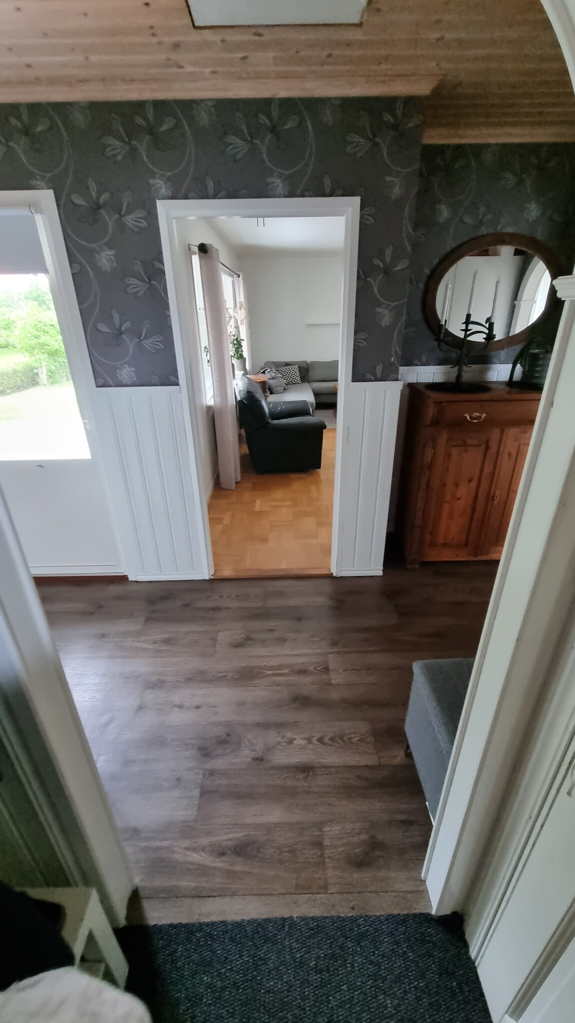

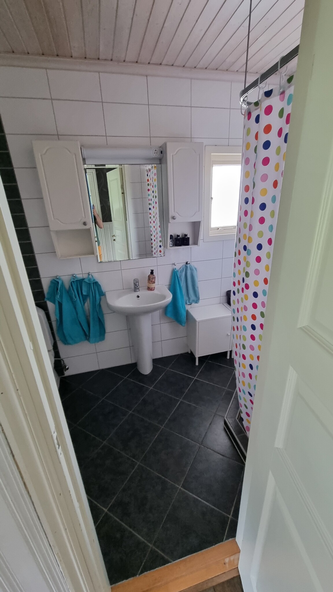

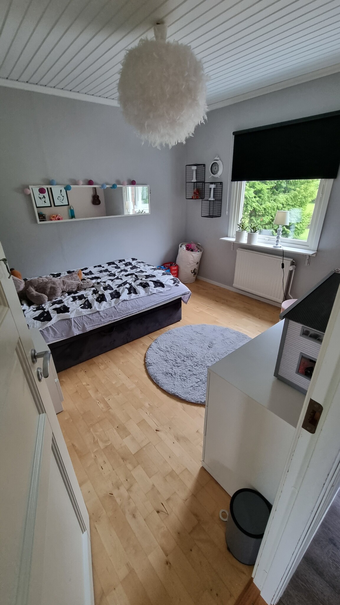

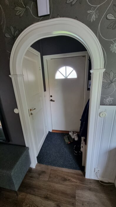

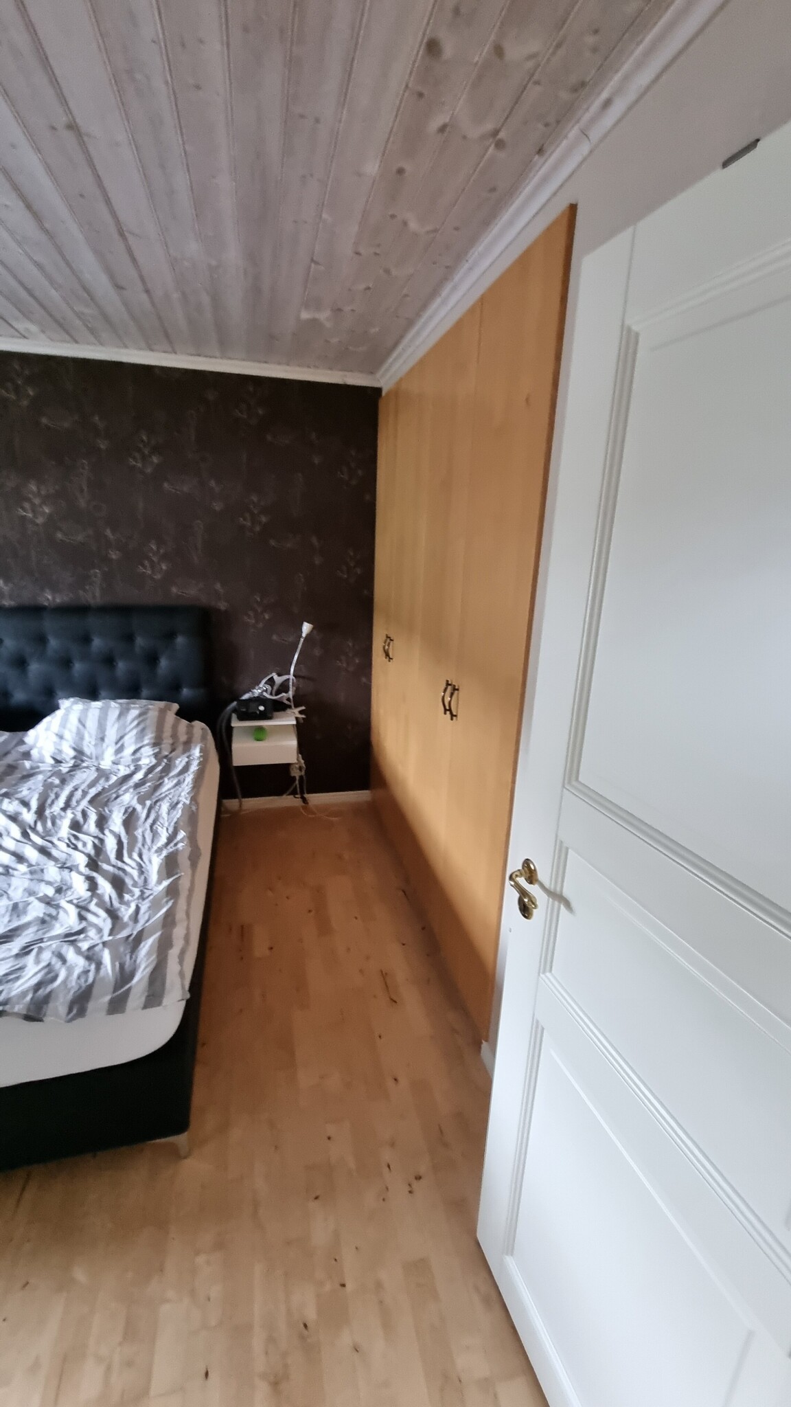

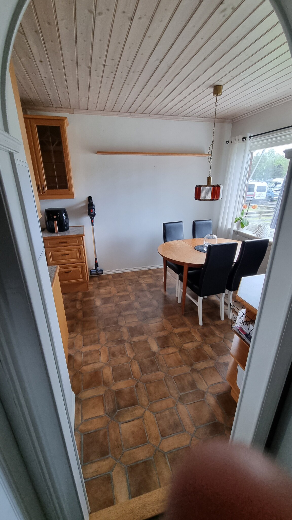

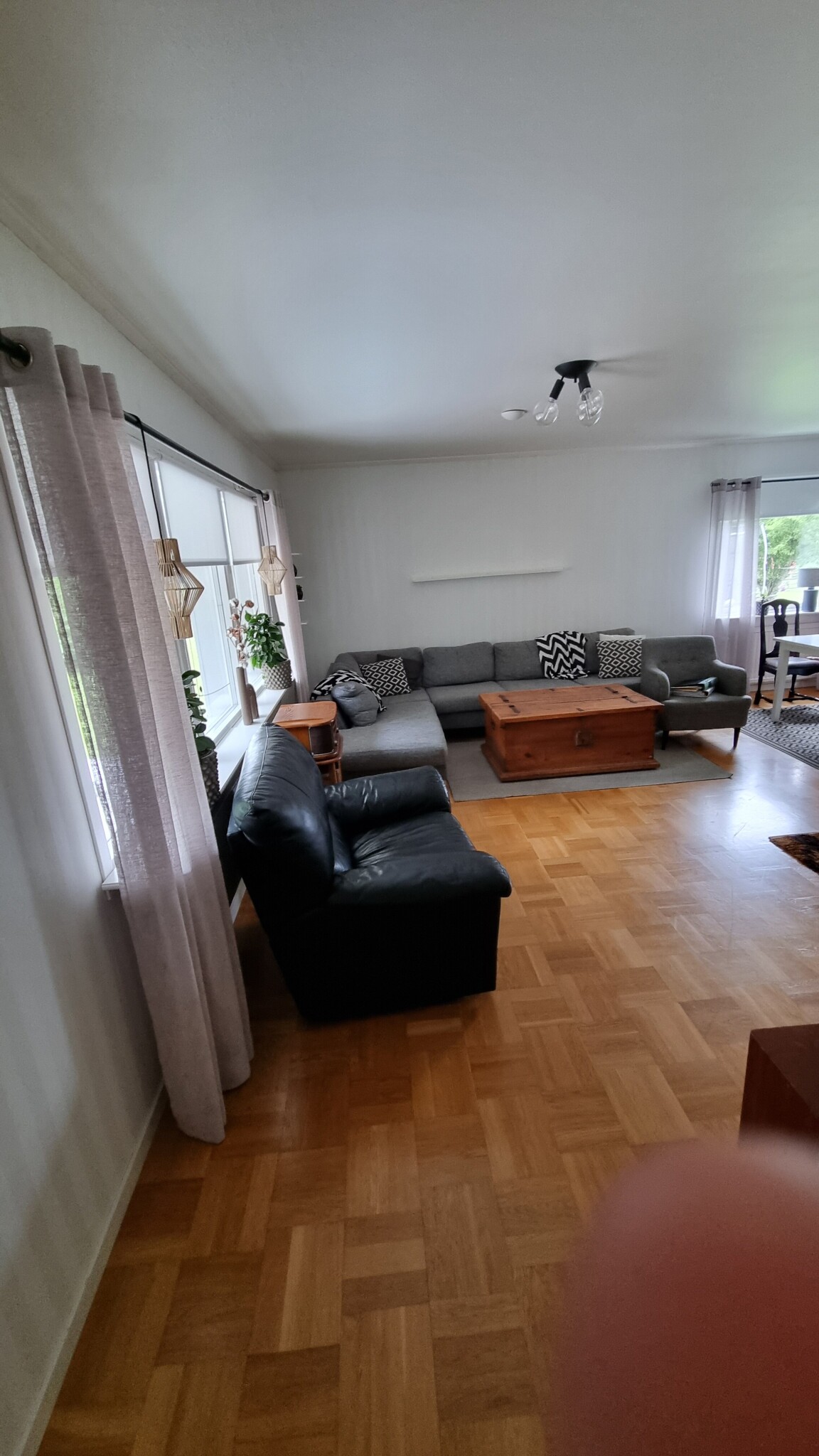

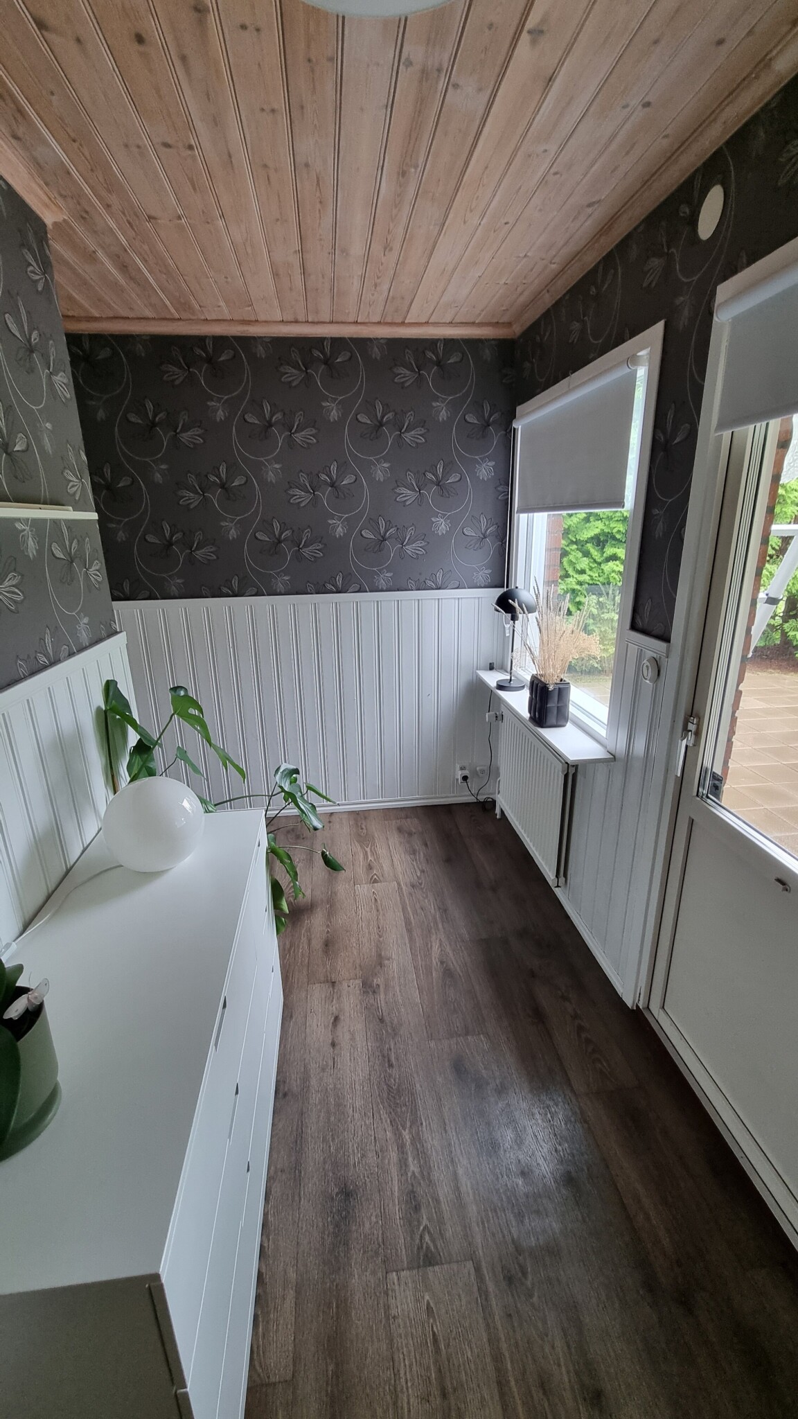

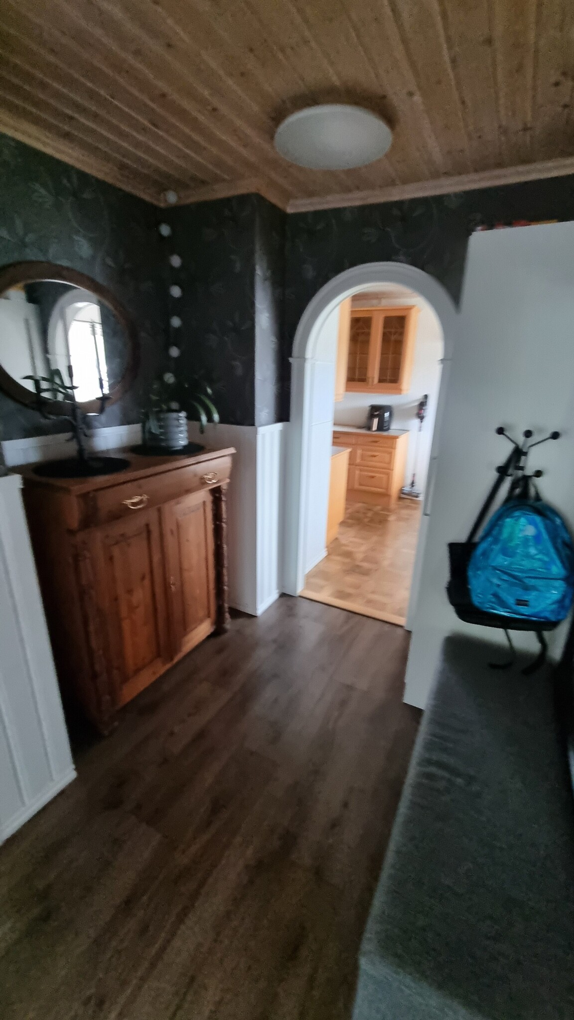

Så här såg det ut när vi köpte det, haha ursäkta mitt finger som skymmer kameran på vissa bilder.
Lite paintkunskap kom till nytta 😅
Vi ska riva de röd-markerade väggarna, och de gröna är nya som ska sättas upp och bilda ett liiiiitet walk-in skafferi.

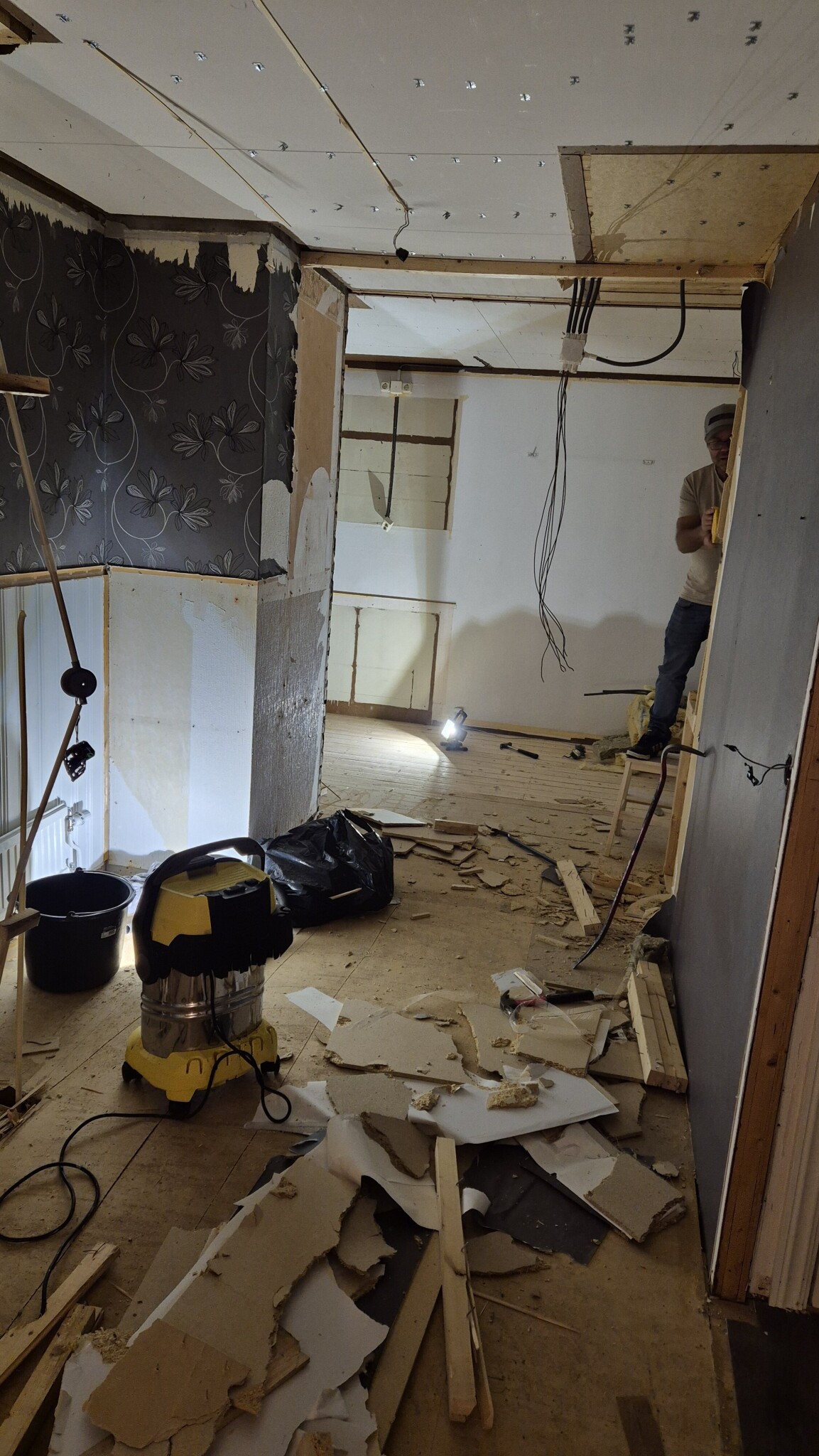

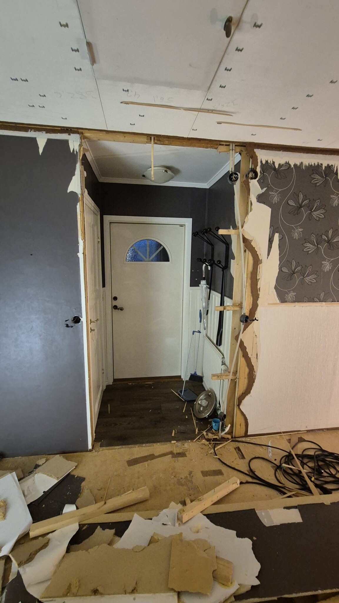

Skickar även med lite bilder på framstegen (kommit längre men missat ta med telefonen).

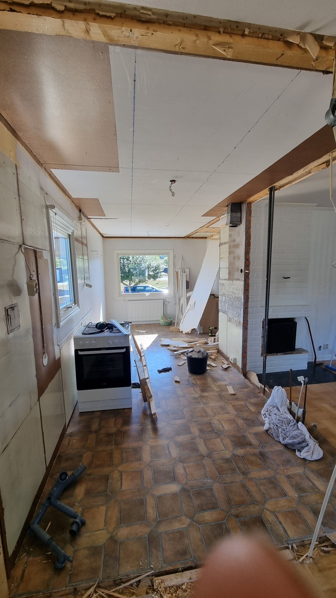

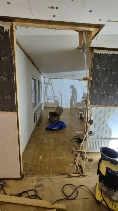

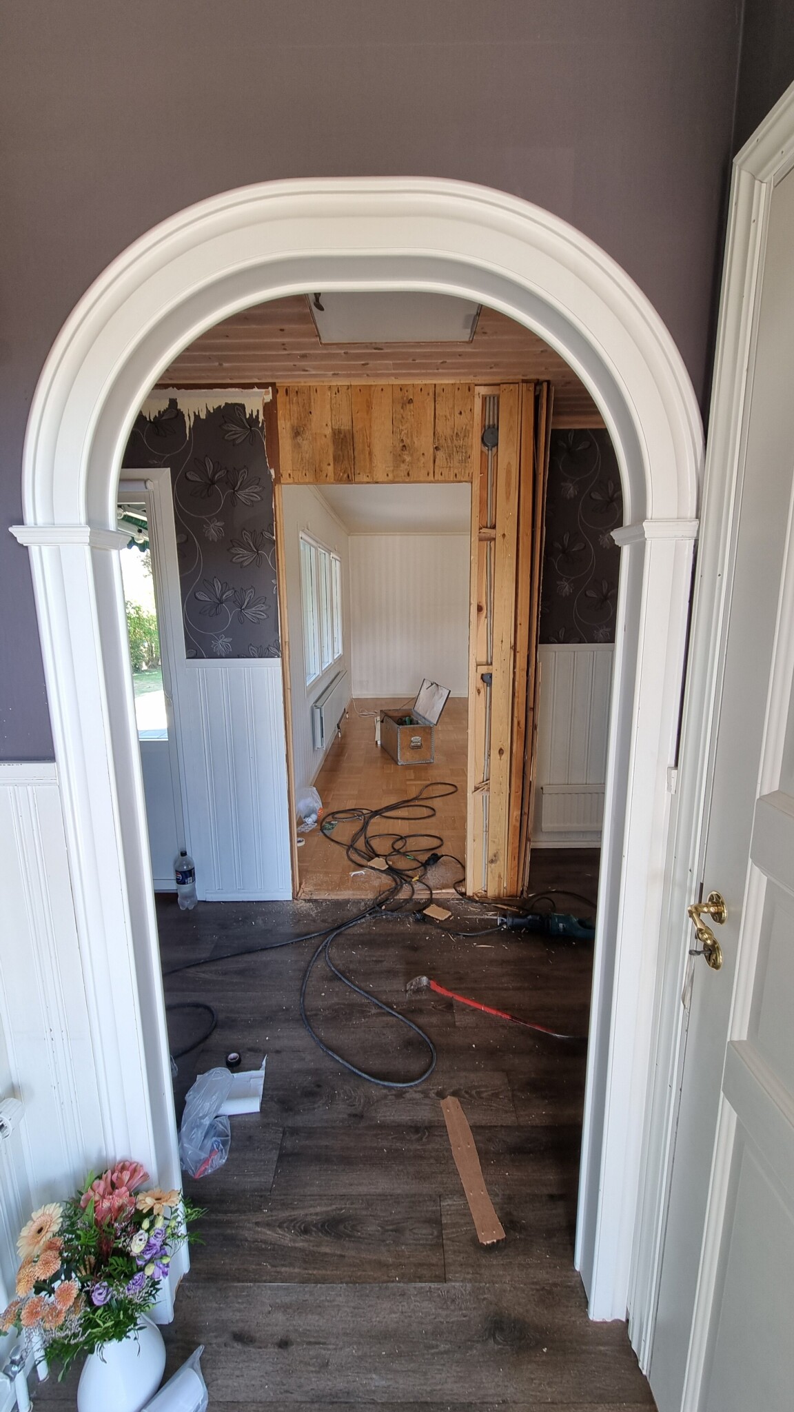

Köksväggar nedplockade, spännande rör upp på vinden - till ett tryckutjämningskärl. Gammalt värmesystem, bara ta ner!
Valv till vardagsrum borta. Ska öppnas upp ytterligare lite, till elementen som syns i bild till höger.
Tänkte ta bort den lilla väggstumpen som är kvar till vänster i bild, men det ser ut att vara en bärande konstruktion. Så viktigt är det inte att ha bort den 😆Massiv träbalk upp i tak.

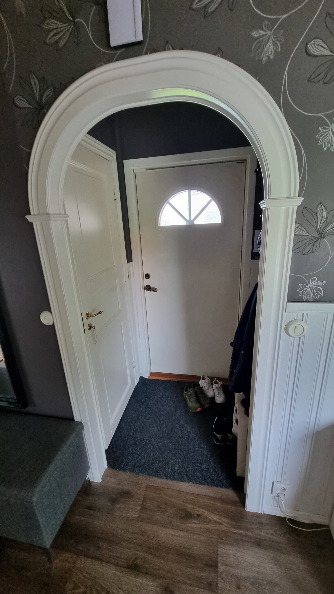

Svärfar tar bort valv till kök:

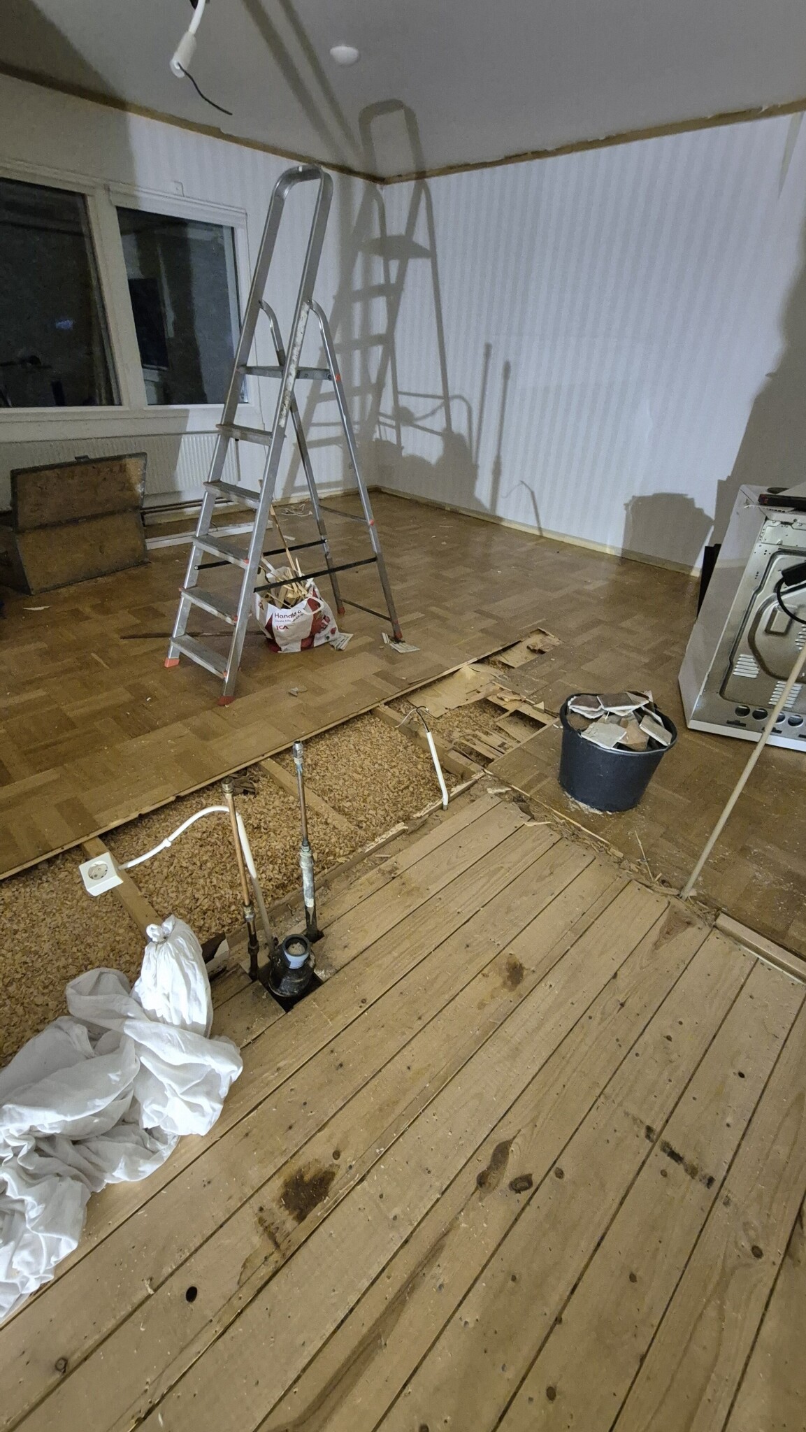

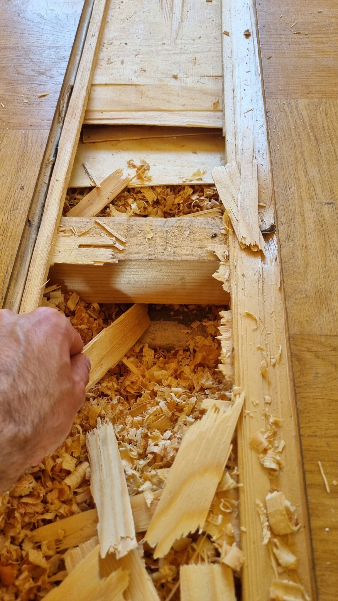

Golvet i vardagsrummet har knarrat och sviktat KOPIÖST! Låter extremt burkigt att gå på också, tänk er att gå på en stor tom burk.
En förklaring kan vara typ 10-15cm kutterspån - burkigheten.
Borde inte reglarna ligga på det gjutna betongbjälklaget? Eller har jag fel? Det hänger ju 3-4 cm ovanför (se bild).

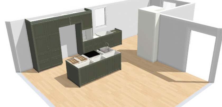

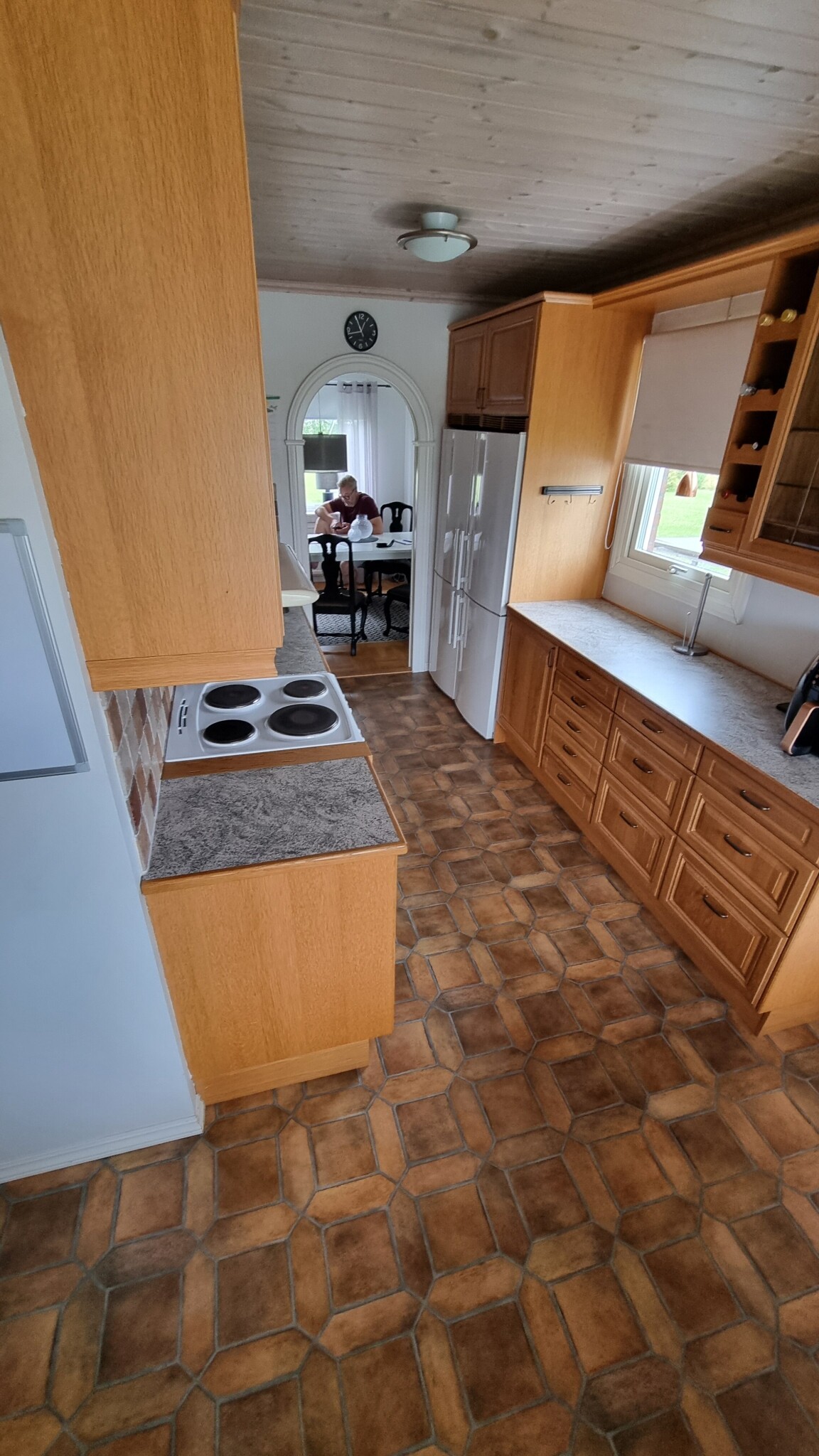

Slänger även med en bild på köket, inte superspännande. Ett Ikea kök. Stor köksö med häll, inbyggd fläkt i taket - det blir dock spännande att lösa! Högskåp bakom.
Bänkskivor, knoppar/handtag, vitvaror och diskho'ar beställs från andra ställen.

Gjorde ni något åt det? Alltså knarr/svikt/ihålighet.H henche skrev:
Min tanke är att spjäla emellan korta reglar mellan de långa, alltså små korta tvärgående lite här och var + en 22mm spånskiva och sen parkett på. Borde räcka?

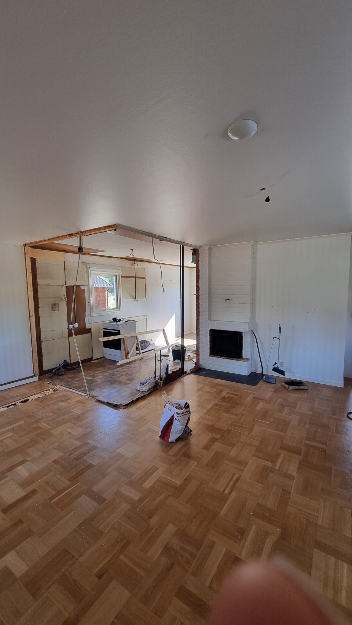

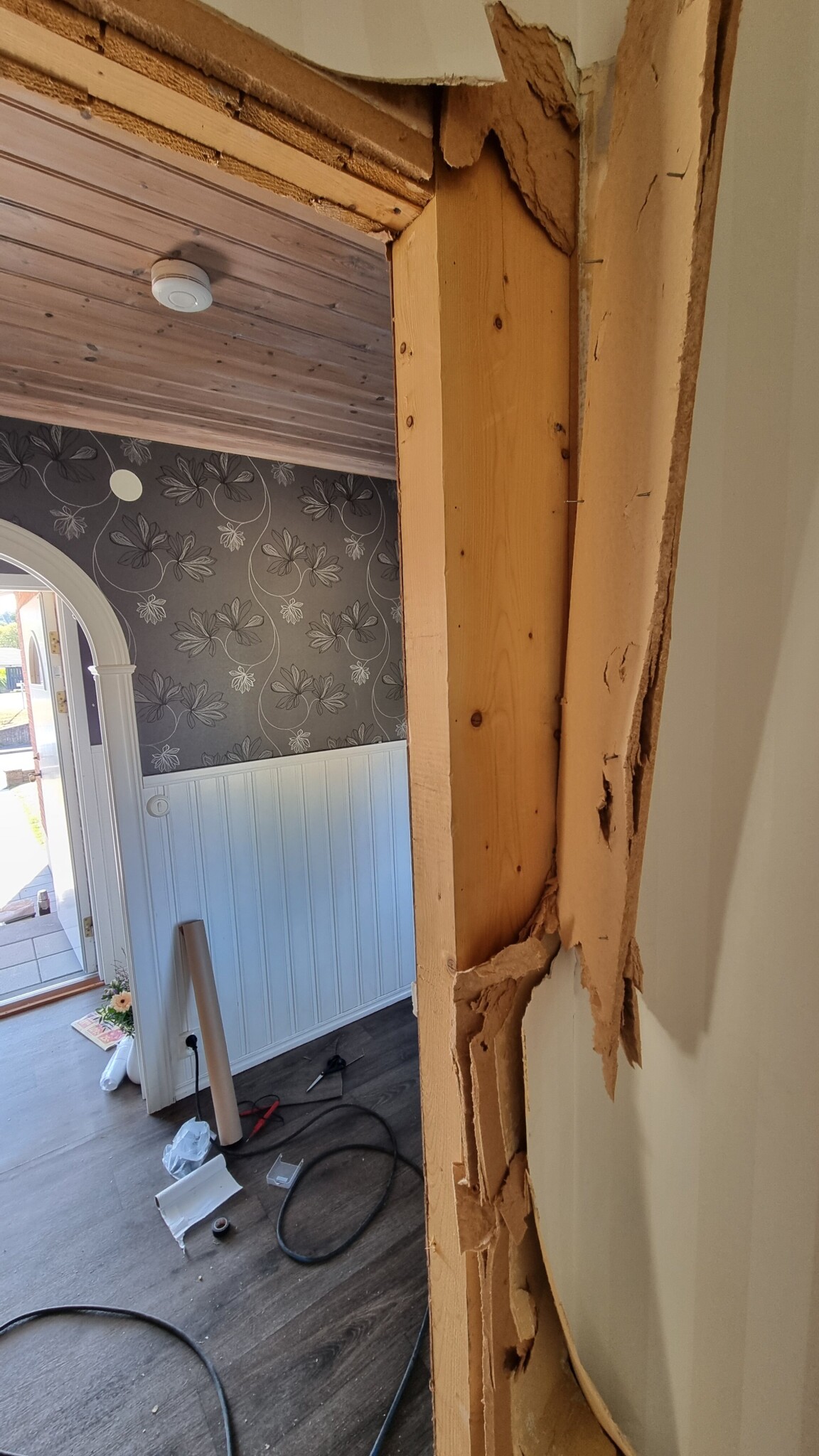

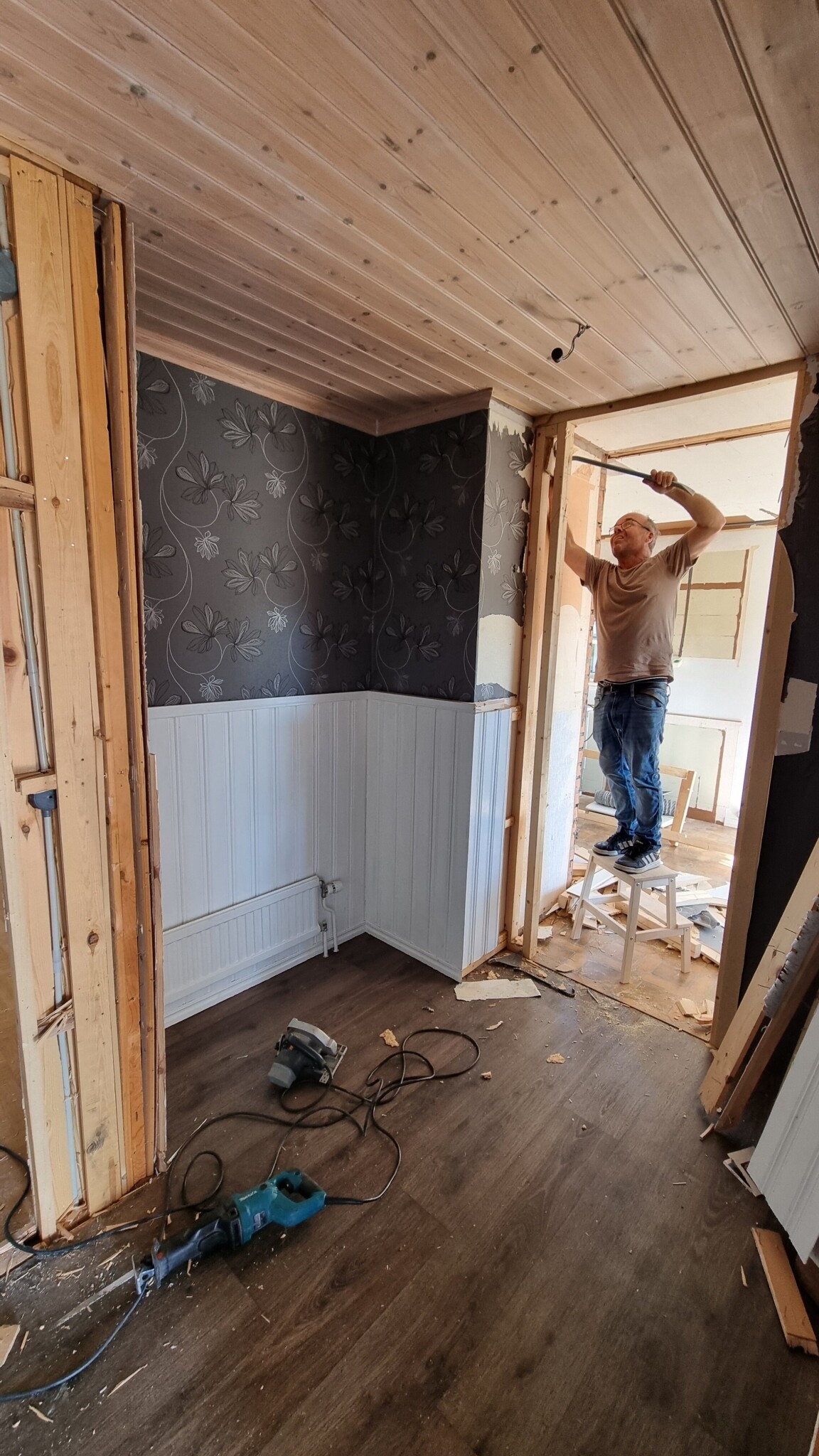

Nu är alla valv borttagna, öppnade upp den lilla väggbit som satt där också.
Öppningen in till vardagsrummet är nu i sin tänkta fullbredd. Lite bröstpanel som ska bort som sitter bakom element. Min tanke var att plocka bort alla element som sitter på väggar vi ska renovera, skönt att ha det gjort och slippa värma upp rum som inte används (iofs varmt ute fortfarande). Men far min tyckte jag skulle vänta...

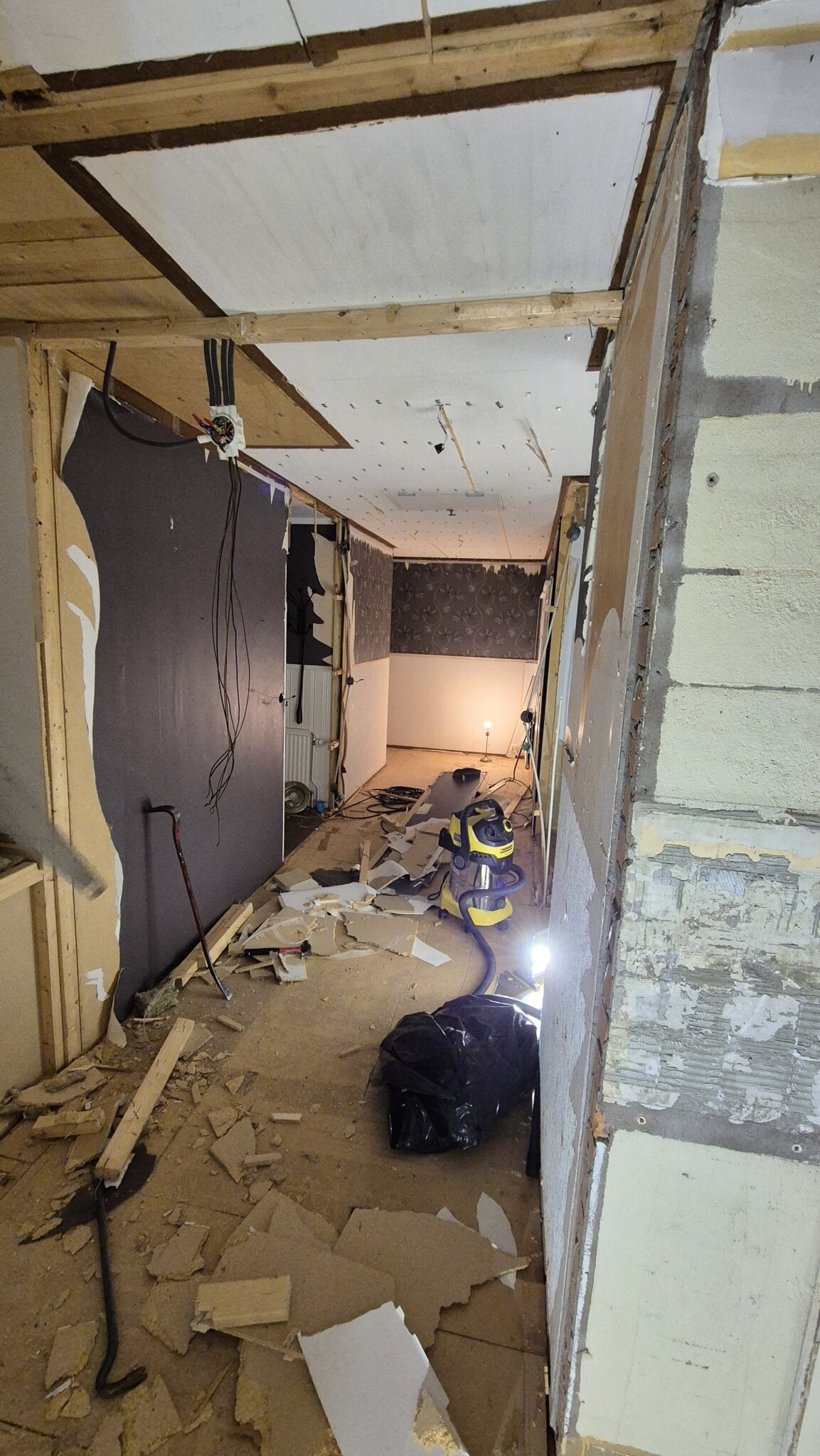

Från blivande matsal ner i hallen. Skafferiet kommer byggas upp här. Allt innertak, golvmatta och bröstpanel borttagen.
Andra riktningen, från hall in i matsal. Vet inte om det syns i bild men taket sviktar en del här, husets är bredare här. Så jag försöker nog lyfta upp det och reglar upp väggen till skafferiet ganska omgående.
Rivit upp lite parkett inför rörmokarbesök, när nu det blir.
Varför inte häll med fläkt? Gå upp till 80cm hällskåp och sätt in t.ex. Electrolux Y84CC440CZ så behöver ni inte ha problem med att montera en fläkt i taket. Vet dock inte hur det blir med utblås i Ikeas låga socklar.Robhe skrev:
Köp en spishäll med inbyggd fläkt. Fungerar utmärkt och ni slipper strulet med fläkt i taketRobhe skrev:

Har kollat på de också, vi har velat fram och tillbaka & kom fram till att vi vill ha i taket.P PCN skrev:
Har hört både bu och bä från personer med såna häll'ar. Jag vill inte att höjden på kokkärlet ska avgöra hur matoset sprider sig i huset 😅
De kanske är svinbra, men jag tror det blir i taket. Men vi får se! 😁
Hmm, är den värd 30k? När HHOB760S kostar hälften 🤔 ser exakt likadana ut, förutom att den ena är 10cm större då.S Svetor skrev:
Edit:
Kollade ett par "bäst i test" och många bäst/premium modeller ligger ju på 40-50k ! 😱
Hade generellt inte det det problemet, men vid en renovering gjorde vi om reglarna med mera. Jag hade satsat på "palla upp" reglarna med fler stödklossar ifall det sviktar. Kanske räcker att köpa plastkilar som du sätter under (och .ev en skruv/spik igenom för att de ska ligga still)Robhe skrev:
Tycker absolut att den kan vara värd det, plus att den saphirmatta ytan är väldigt trevlig att hålla ren och snygg jämfört med en vanlig glashäll, dock kan man absolut gå ner till t.ex HHOB860C, med denna kan du även behålla 60-skåpet för den passar ändå även om det är en 80cm häll, det kan du även med HHOB760S men det blir lite mindre plats för kastruller & stekjärn om man har mer än en platta igång samtidigt.Robhe skrev:
Haha jo, jag gissar utan att läsa några tester att Bora och Fjärås Benthaus är med på den listan, visst är det fina hällar och Fjärås plasmafilter är i en klass för sig själv, men har väldigt bra erfarenhet av hällfläktarna som Electrolux erbjuder.
