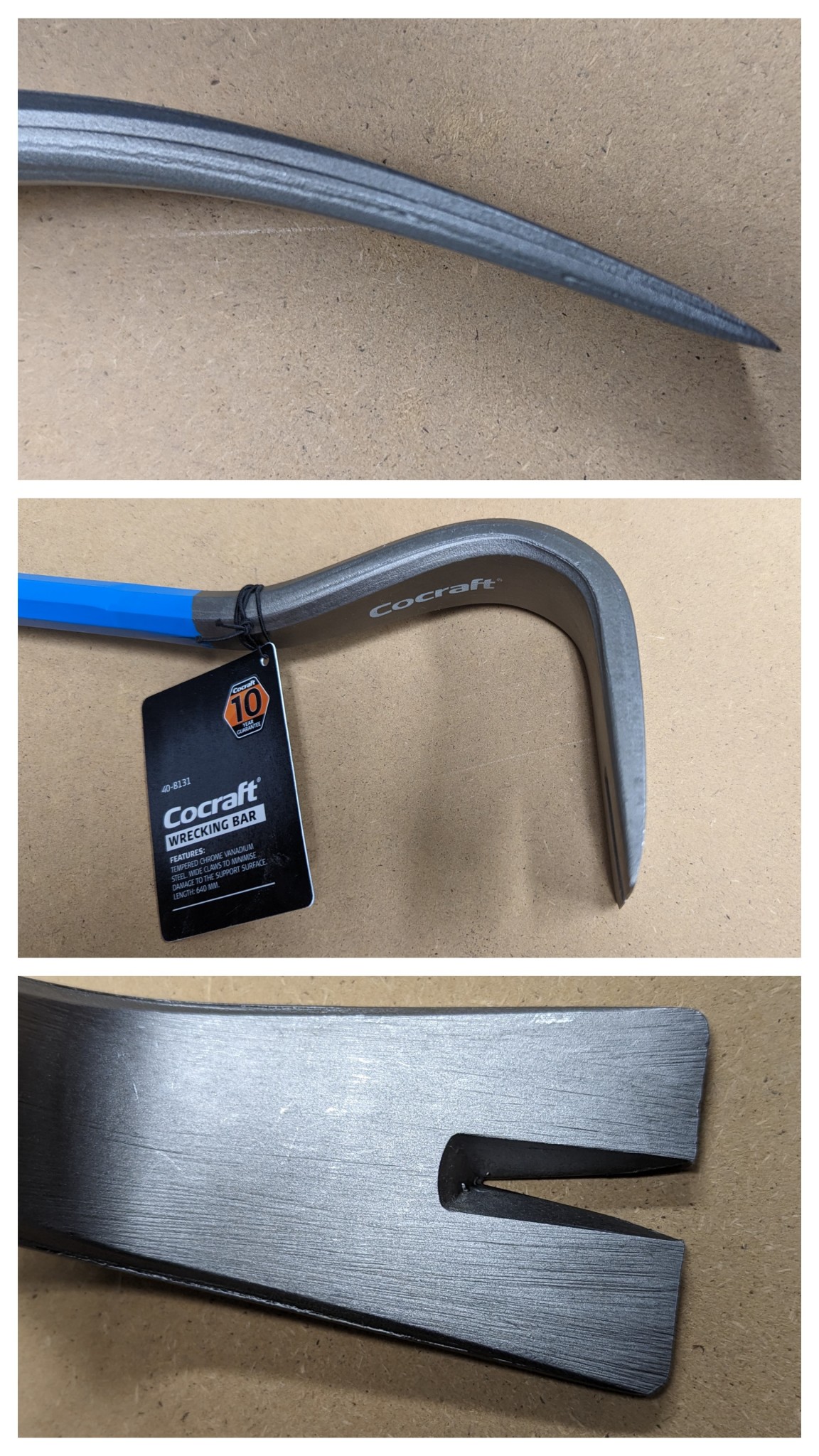

Det är väl att svära i kyrkan men jag köpte till slut en kofot hos Clas Ohlson då Amazon inte verkade kunna leverera Hultaforsen i tid. 15% rabatt gav ett helt ok pris. Den ser ut som en kopia av Hultafors. Vi får se hur den håller.

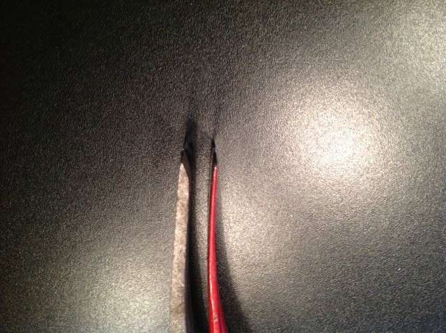

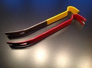

Absolut inte en Hultaforskopia.
Den är för tjock i foten, Hultafors hemlighet är att den är tunn, men ändå extremt hållbar.
Den där är tunn längst fram med en vinkel, sen tjock.
Hultas tunna fot är bra när man tex ska slå isär nått, eller trycka in den mellan nått. Den där kommer göra med skada om man tex slår in den mellan 2 ihopspikade träbitar.
Men den funkar nog utmärkt att dar ut spik med.
Men formen i andra änden var bra, så ska det se ut.

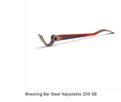

Har knäckt en sån där av märket Stanley. Smidig och fin annars, men dra lös knutbrädor spikade med 6 tums spik var droppen. Såg ut som metallen var lite sisådär i brottytan. Har istället en från clas ohlson av mer traditionell sort, och den känns otroligt stadig.TeroM skrev:
