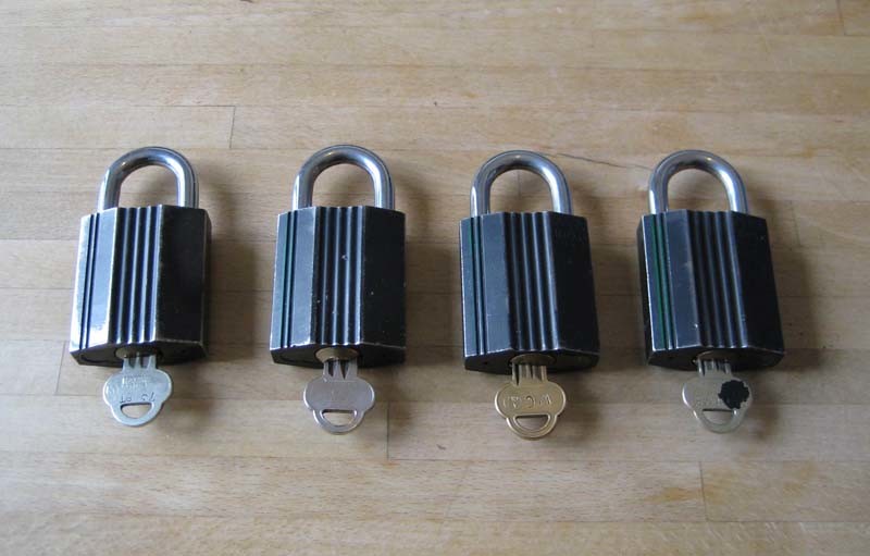

Jag har köpt 4 begagnade Assa hänglås med olika låsning som jag skulle vilja koda om så att alla har samma nyckel som min ytterdörr. Snål som man är vill jag gärna göra detta själv i stället för att lämna in dem till en låssmed.
Ska väl gå bra och göra själv. Dock måste du skaffa de rätta stiften till din nyckelkombination, och det kan du göra hos din låssmed.
Är det samma profil (nyckelämne) i ytterdörren och alla hänglåsen?
I så fall ska du redan nu kunna få in en nyckel i alla låsen, men inte kunna vrida runt.
Om det inte går så räcker det inte att byta stift, hela cylindern måste bytas.
När jag zoomar in på din bild ser det inte ens ut som det är samma profil på alla hänglåsen, och då tror jag du ska glömma idén om att ha samma nyckel till allt.
Ring och kolla hur mycket det kostar hos en låssmed...
jupp inte bara stift som behövs ordna
Men snow cylindrarna går väl att beställa 4st med lika låsning, sen sitter väl cylindrarna med en skruv uppifrån i låsbygelns hål. Så är det i alla fall på anchorlås och fast där passar standard ovalcylindrar... :)
men nu vill ju ts använda sina redan köpta ;)

Jo, fast då behöver man ha lite verktyg för att koda om själv, kanske går ändå, men känns som mer krångel än det är värt. ;) Smidigast att beställa 4st nya snowcylindrar med ett antal nycklar, då kan man dessutom få samma kodning som eventuellt husnyckel tex. :)

Tänk på att fjädrarna sprätter iväg när man drar ut snowmancylindern ur låset.
Hehe, det var nog bra info! Låter som det är lättare att slänga av låsen hos eb låsamed som löser det åt TS. Synd att du bor i Uppsala, vet en låssmed här i Eskilstuna som är bra.
Bra input, det visade sig att det är samma profil som min dörrnyckel på ett av hänglåsen och en annan profil på de tre övriga.

Japp, det verkar som om man skruvar ut en skruv uppifrån för att ta bort cylindern. Hittade en film på youtube som visar hur man gör:
