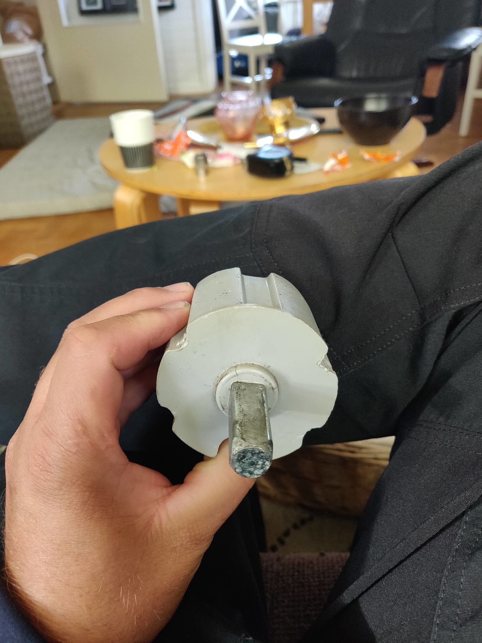

Har sökt nu i någon vecka efter svar, men hittar det inte, beställde motor från Conrad.se, fick den, satte i den i min begagnade markis ja köpt, och de visar sig att svarta adaptern som sitter på motorn inte passade min, fel form på den. Fanns 2 adaptrar man kan köpa, men som inte ser ut att passa min markis heller, hur ska/kan jag göra? Någon som vet HUR jag kan få adapter som passar min markis.
så ser adaptern ut.
så här är min markis form.
Markisen fungerar att ta ut, men när man ska ta in den så .. "hoppar" motorn, pga fel adapter och extra tungt.
så ser adaptern ut.
Kanske inte en lösning som passar dig, men har du tillgång till bandsåg så kan du ganska lätt såga till bussningar själv, det har jag gjort till två markiser och det funkar fint... !J Jens Kangas skrev:Har sökt nu i någon vecka efter svar, men hittar det inte, beställde motor från Conrad.se, fick den, satte i den i min begagnade markis ja köpt, och de visar sig att svarta adaptern som sitter på motorn inte passade min, fel form på den. Fanns 2 adaptrar man kan köpa, men som inte ser ut att passa min markis heller, hur ska/kan jag göra? Någon som vet HUR jag kan få adapter som passar min markis.[bild]så ser adaptern ut.
[bild]så här är min markis form.
Ta profilen från din befintliga adapter och sedan motorns profil och såga ut "Mellanskillnaden" till din bussning...
