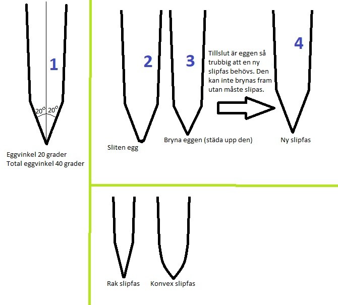

Om vi börjar med köksknivar så kan man bryta ner det (grovt) till tre nivåer:
1. Europeiska knivar
Märken: Fiskars, IKEA, Noname, Victorinox
Egenskaper: Mjuka, hög vinkel (total eggvinkel ca 40-50 grader), rostfria (relativt), stryktåliga, tappar skärpa fort men går sällan sönder. Ofta en rak slipfas.
2. Japansk kolstål
Märken: Kashima, Shiro Kamo (nästan alla är handsmidda)
Egenskaper: Hårda, låg eggvinkel (total eggvinkel ca 12-18 grader), rostar lätt, chippar lätt, håller skärpa. Oftast rak slipfas.
3. Japansk/europeisk
Märken: Global/F.A Porsche
Egenskaper: Mellanhårda, ganska låg eggvinkel (total eggvinkel ca 25 grader), rosttröga, chippar lite, håller skärpa, rak och konvex slipfas.

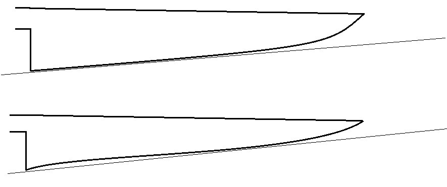

Illustration av olika slipningsfaser av en kniv: nyslipad, sliten, brynad egg och behov av ny slipning samt rak kontra konvex slipfas.
När en kniv är nyslipad så skall den förvaras på magnetlist eller liggandes i ett knivställ i en låda. Att skära papper för att testa om den är vass är perfekt för att avgöra om det finns microskador i eggen men papper innehåller kalk och slöar ner den direkt.

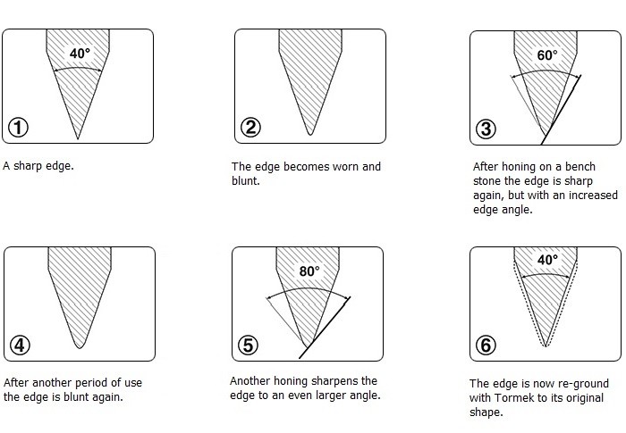

Däremot så måste den underhållas och det gör man lättast med ett skärpstål eller brynstav. Det gör man för att städa upp eggen. Ofta räcker det med några drag så upplevs kniven vass igen och detta skall göras regelbundet. Blir den för trubbig blir det svårt att bryna till den. Att bryna är inte att slipa. Att bryna gör eggen trubbigare och eggvinkeln ökar för varje gång. Till slut är den rätt tråkig att skära med och tar man fram en ny slipfas hos närmsta knivslipare.

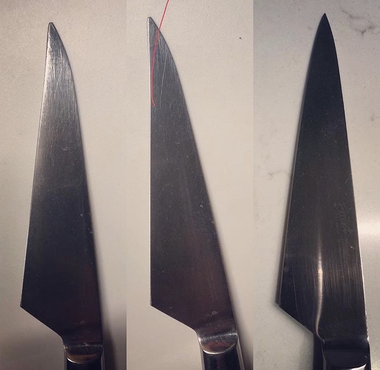

Hemmaslip? Nej. Varför? Förutom att alla knivar har olika eggvinkel och hemmaslipar har en konstant så.. när du använder en hemmaslip så kan du aldrig hålla samma tryck genom slipmomentet. Det resulterar i att följande händer
Diagram som visar olika slipfasvinklar på köksknivar, inklusive europeisk och japansk stil.
Det skapas en klack längst bak som gör det fysiskt omöjligt att skära igenom något mot en skärbräda. Oftast tar det ett tag innan det märks men sen brukar det barka ur rejält :crysmile: Spelar ingen roll om det står Global eller OBH Nordica på slipen. De funkar väldigt illa.
Men det är även svårt att hålla trycker längst fram och då kan det se ut såhär:
Tre olika vinklar på knivblad som visar varierande skärpning och underhåll av eggarna, medelst en synlig klack och slitage.

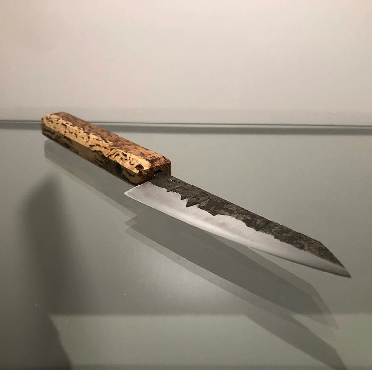

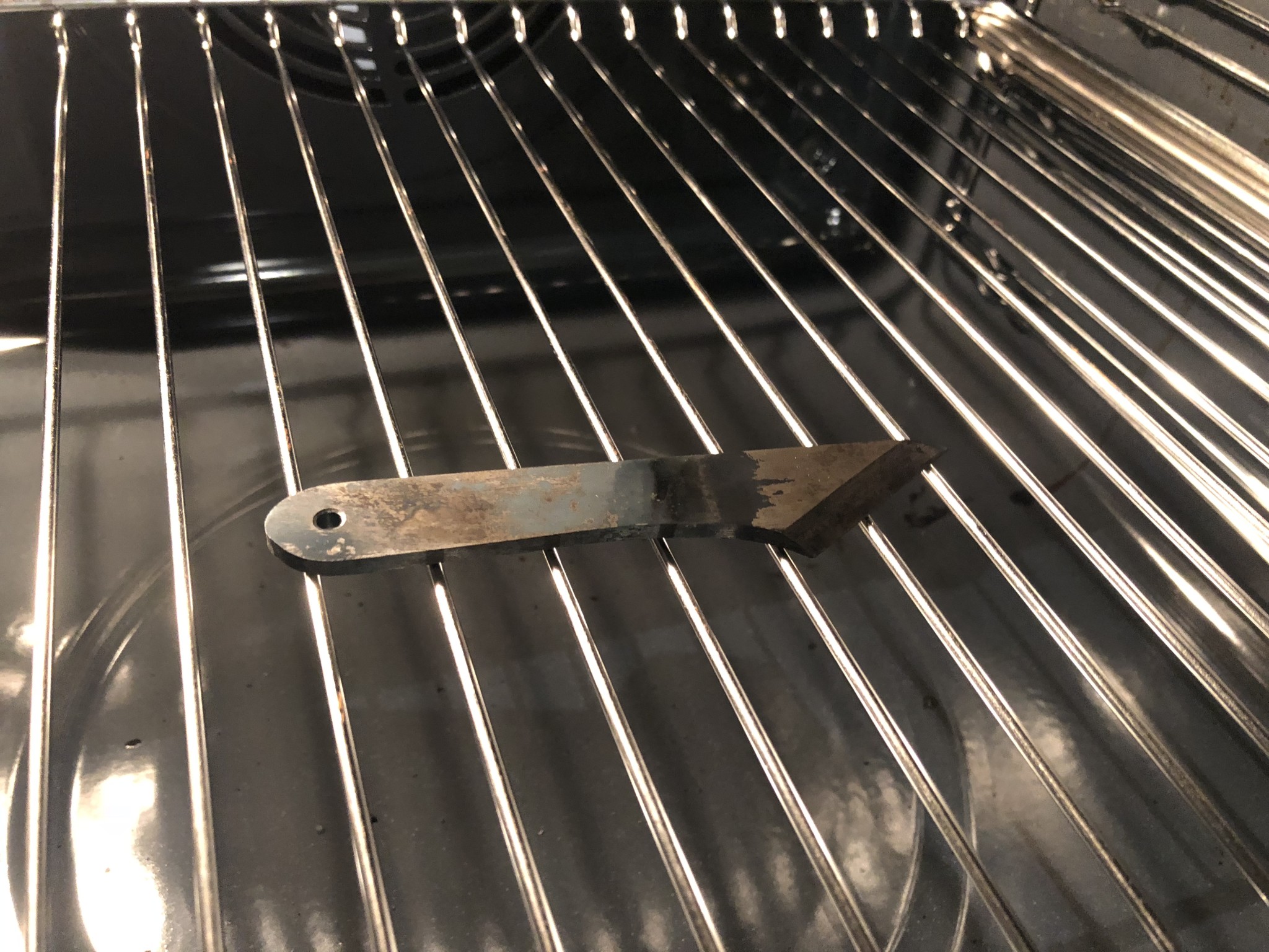

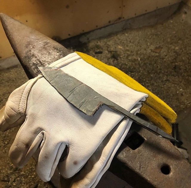

Smidde en kniv till mor i 60-års present :geek:
Stål: C75S
Skaft: Masurbjörk (som morfar huggift för 40 år sen)
Handskar som håller i en handsmidad kniv med ofärdigt skaft av masurbjörk under tillverkning.
Handsmidd kniv i stål C75S med mönster, fokus på bladet, mot tapet med blommönster.
Handsmidd kniv med C75S stål och masurbjörkskaft, presenterad på en grå yta.

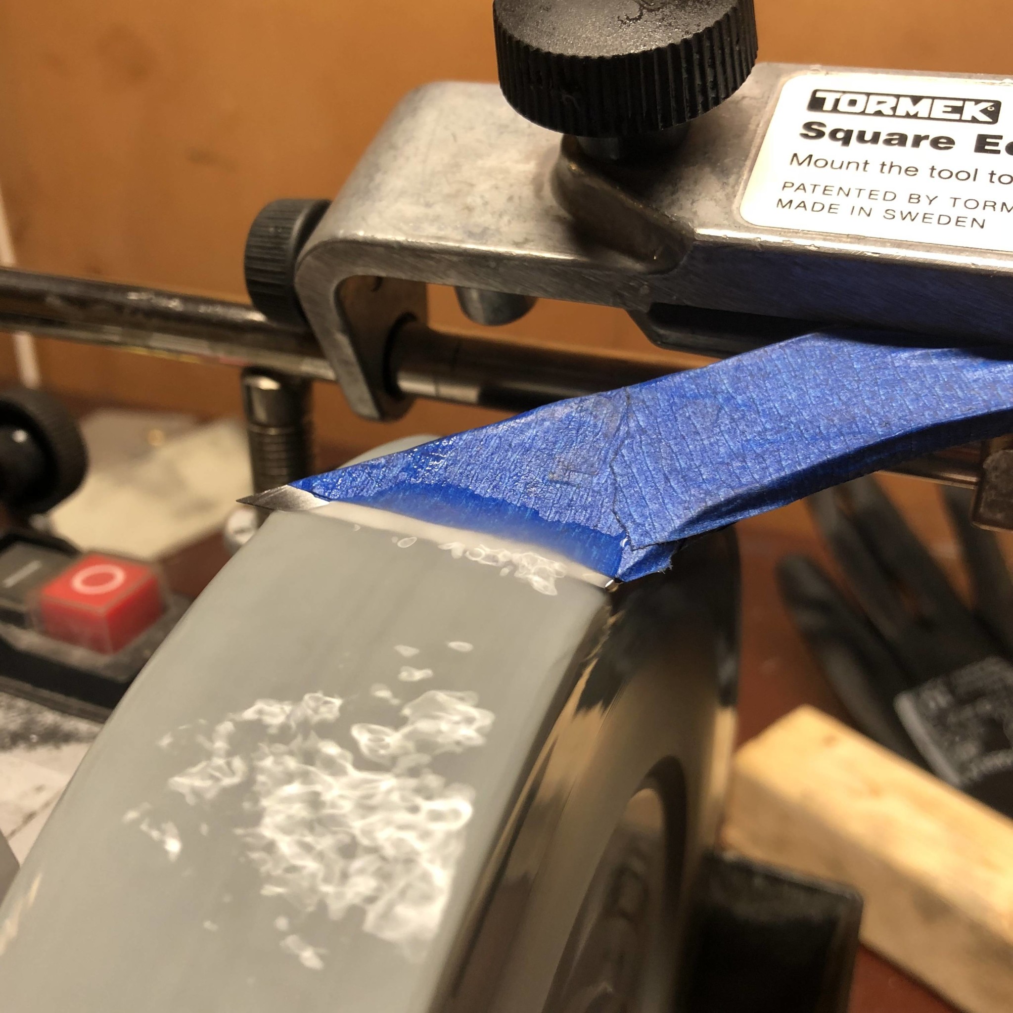

Hittade en bild på nätet där Tormek beskriver det väldigt pedantiskt med bra bilder.
Tormek T-4 är förövrigt helt fantastisk för den som vill ha en one-machine-to-rule-them-all.
  • Instruktionsdiagram som visar slipprocessen av en egg från skarp till slö och återigen skärpad med olika vinklar.

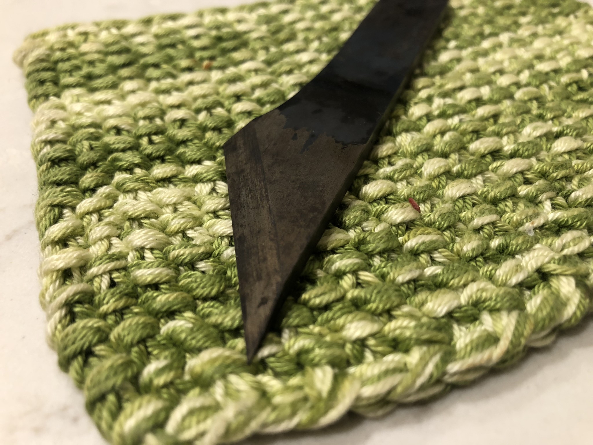

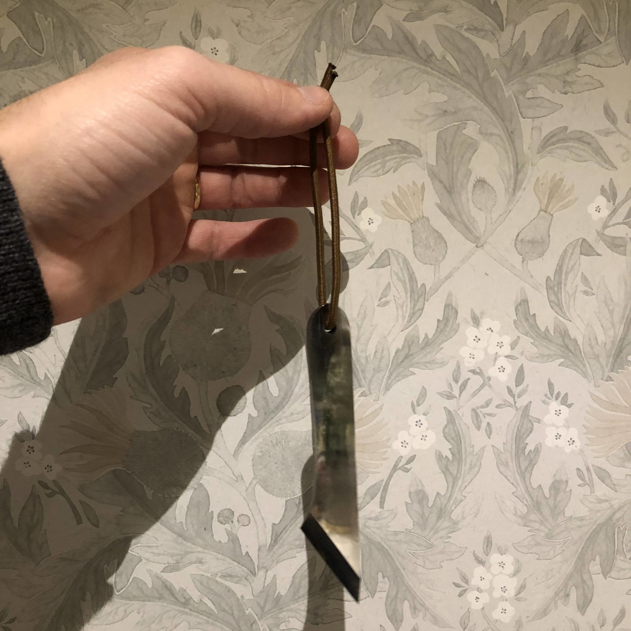

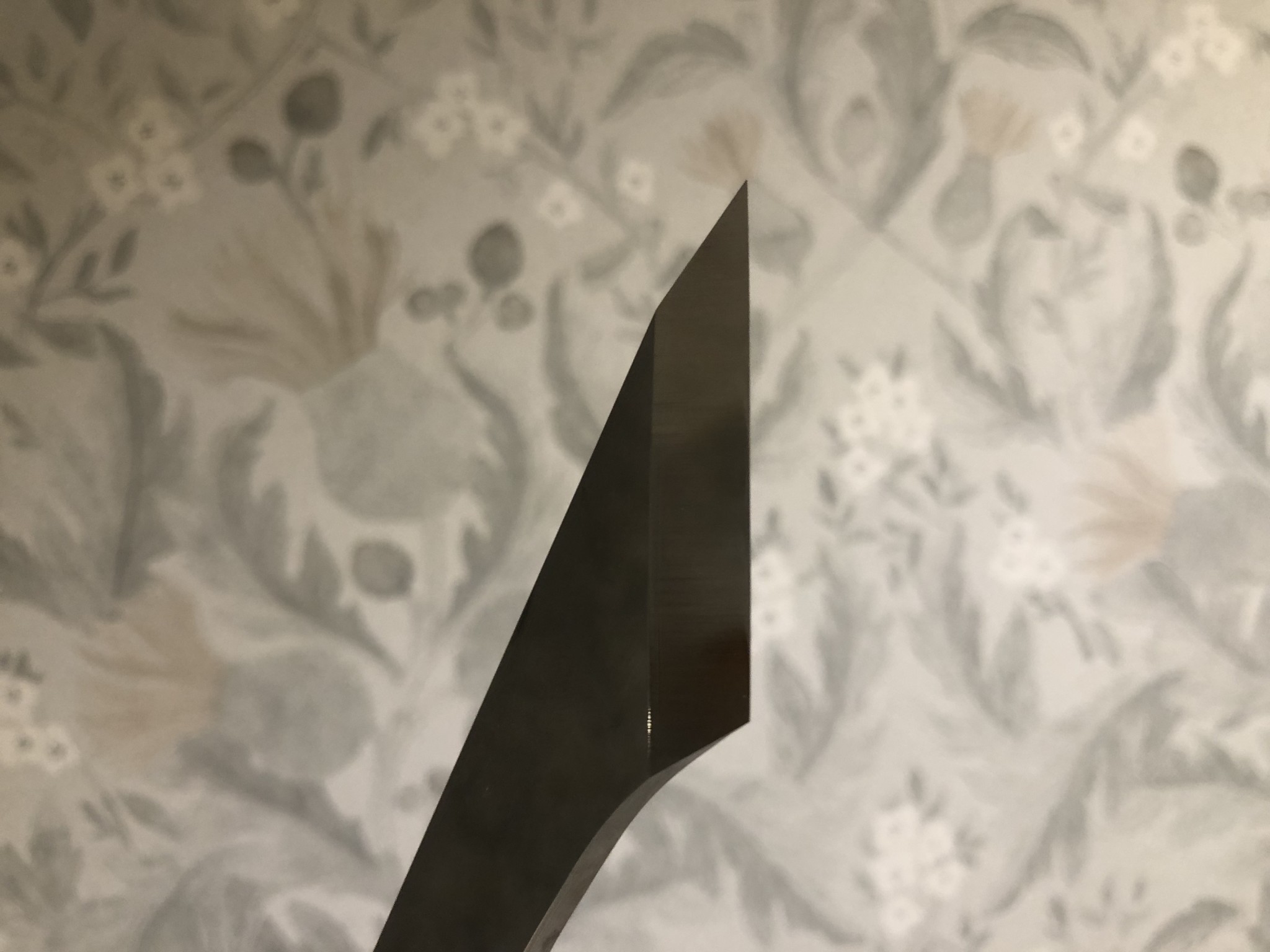

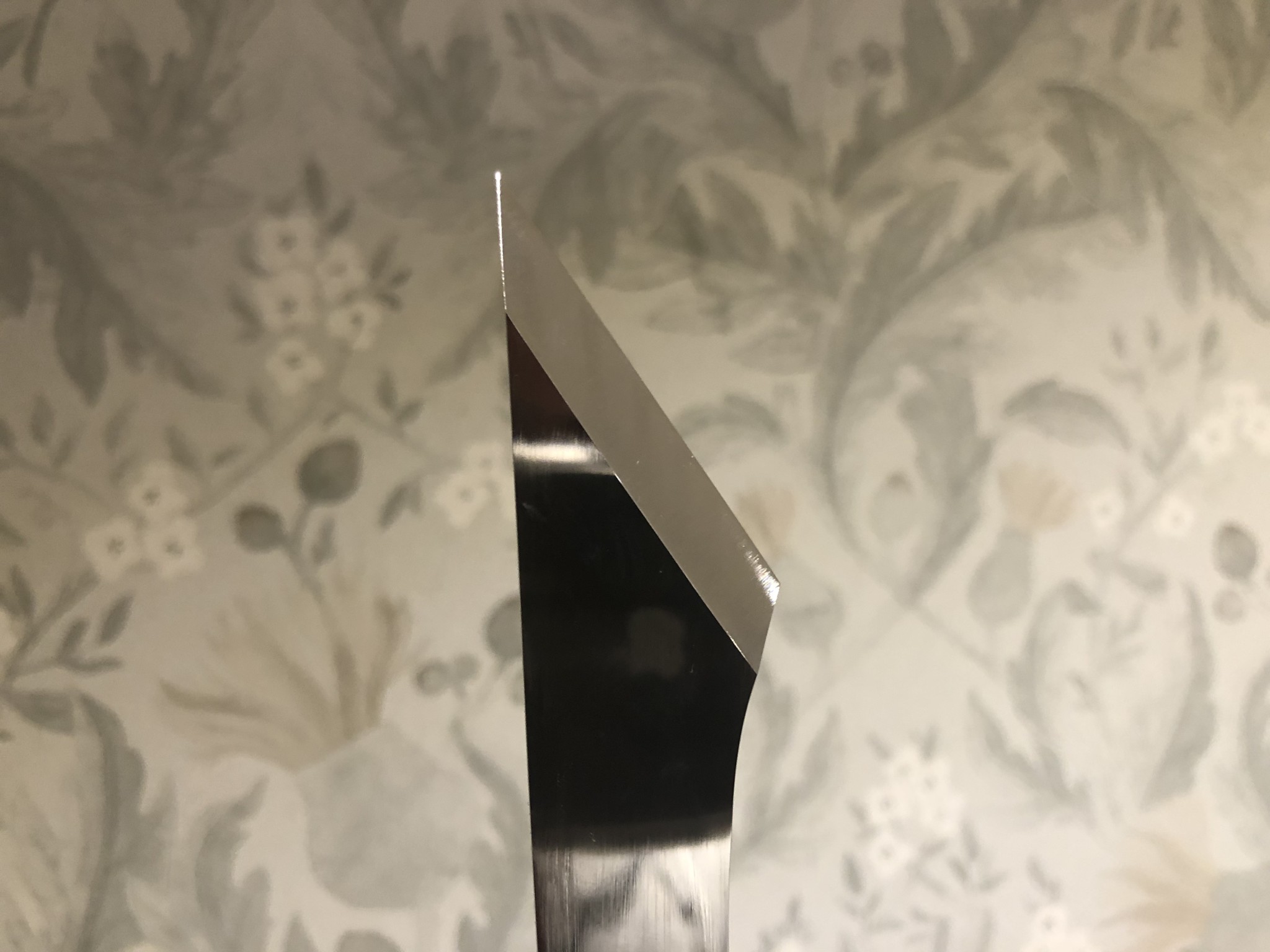

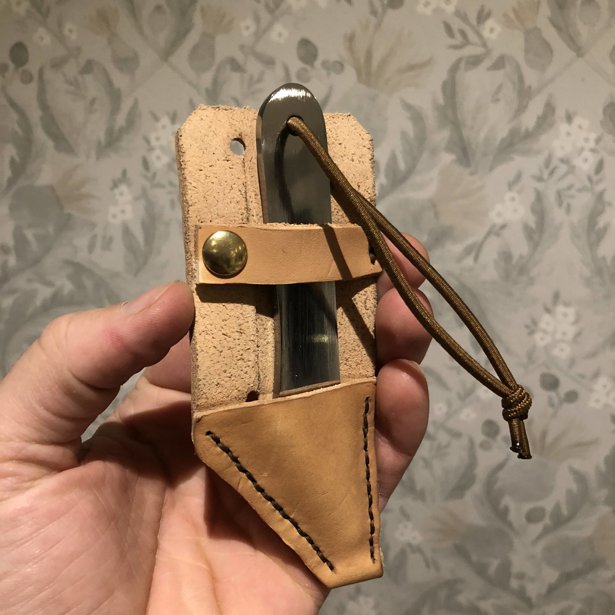

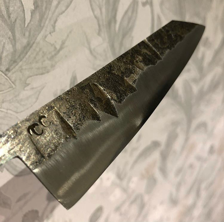

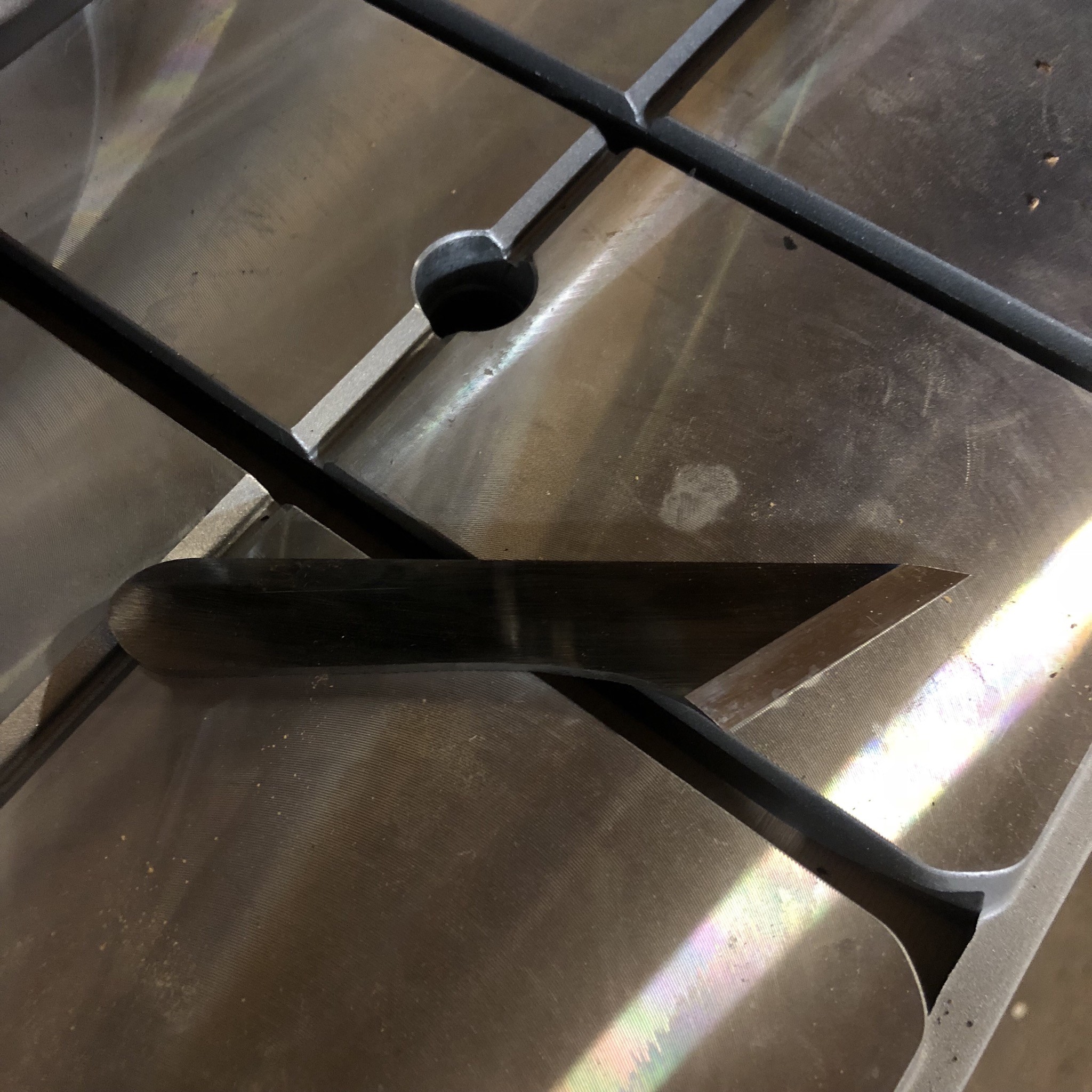

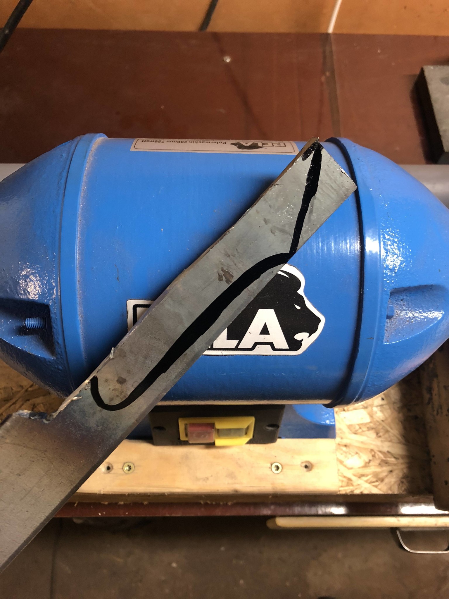

Denna gjorde jag klar idag :) Stål: C75S. Har skurit lite läder med den och är helt förbluffad över hur bra den skar. Synd att det är en present så jag lär göra en till mig själv också :crysmile:

  • Handgjord kniv i slidan av läder hållen av en hand, med C75S stålblad och paracord-snodd.

Den ser vass ut! Du verkar gilla den här bladprofilen. Vad är det tänkta användningsområdet? Kan tänka den är bra att trycka igenom snöre och rep etc mot plant underlag.
Jag kan inte så mycket om C75S, men det är väl ett rätt vanligt kolstyl typ något åt 1095/UHB20C hållet?
Kommer själv att helt köra på rostfritt till en början, av lite olika skäl. Har beställt ett par meter RWL 34 i 3.5 och 2.6 mm tjocklek.
Precis som du så hade man ju velat köra hela värmebehandlingen själv hemma. En härdugn går ju att skaffa efterhand. Däremot så blir djupkylningen lite mer omständlig....
Någon kanske här kanske vet mer om hur detta kan lösas i hemmet? Såg nån snubbe på Youtube som gjorde slask av aceton och kolsyresnö och lade bladen i....
Kolstålet går att bonhärda med bra resultat. Men det tål ju inte fukt jättebra och behöver underhållas :-)
Det är en allkniv som är makalöst (!!) bra till läderarbeten. Men bror kommer nog ha den till finlir och att skära salami med :D
