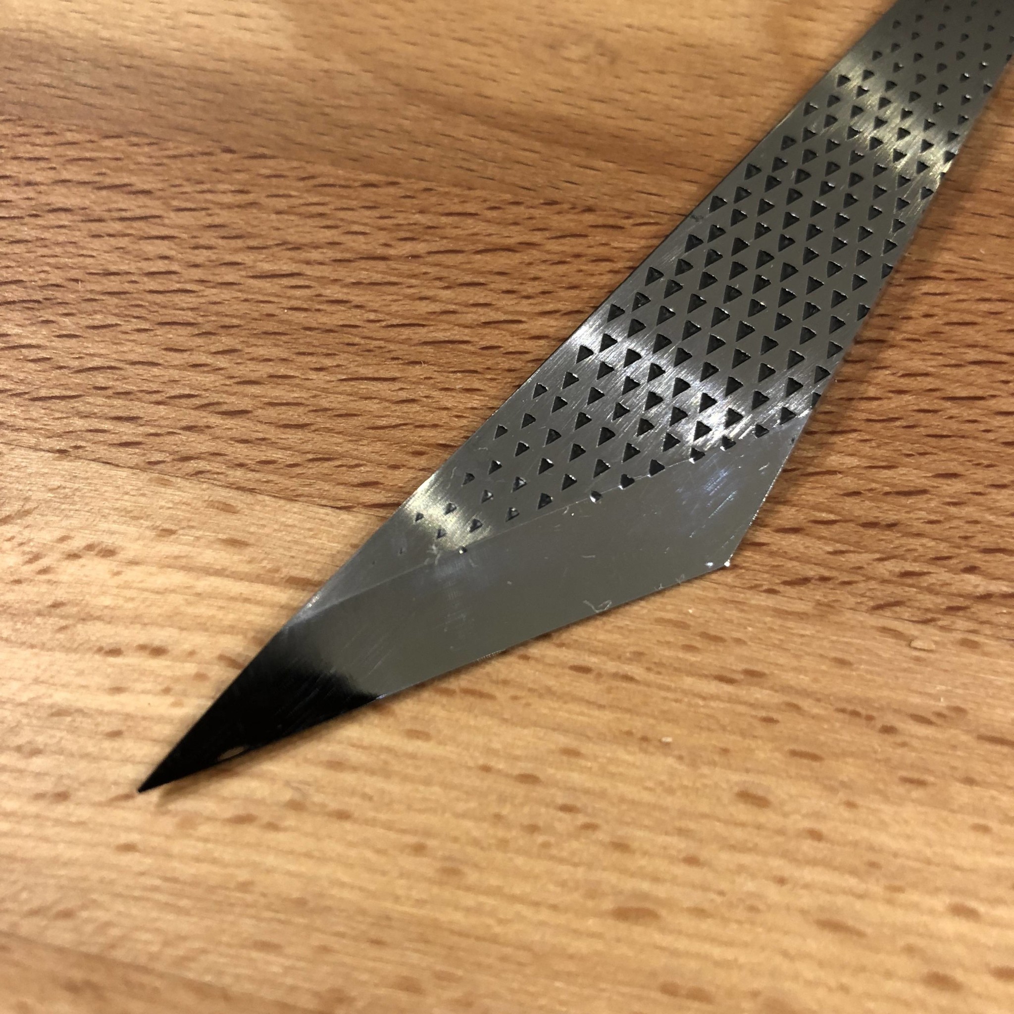

Denna är också egengjord från en gammal fil med hög kolhalt. Bra bett i den vill jag lova

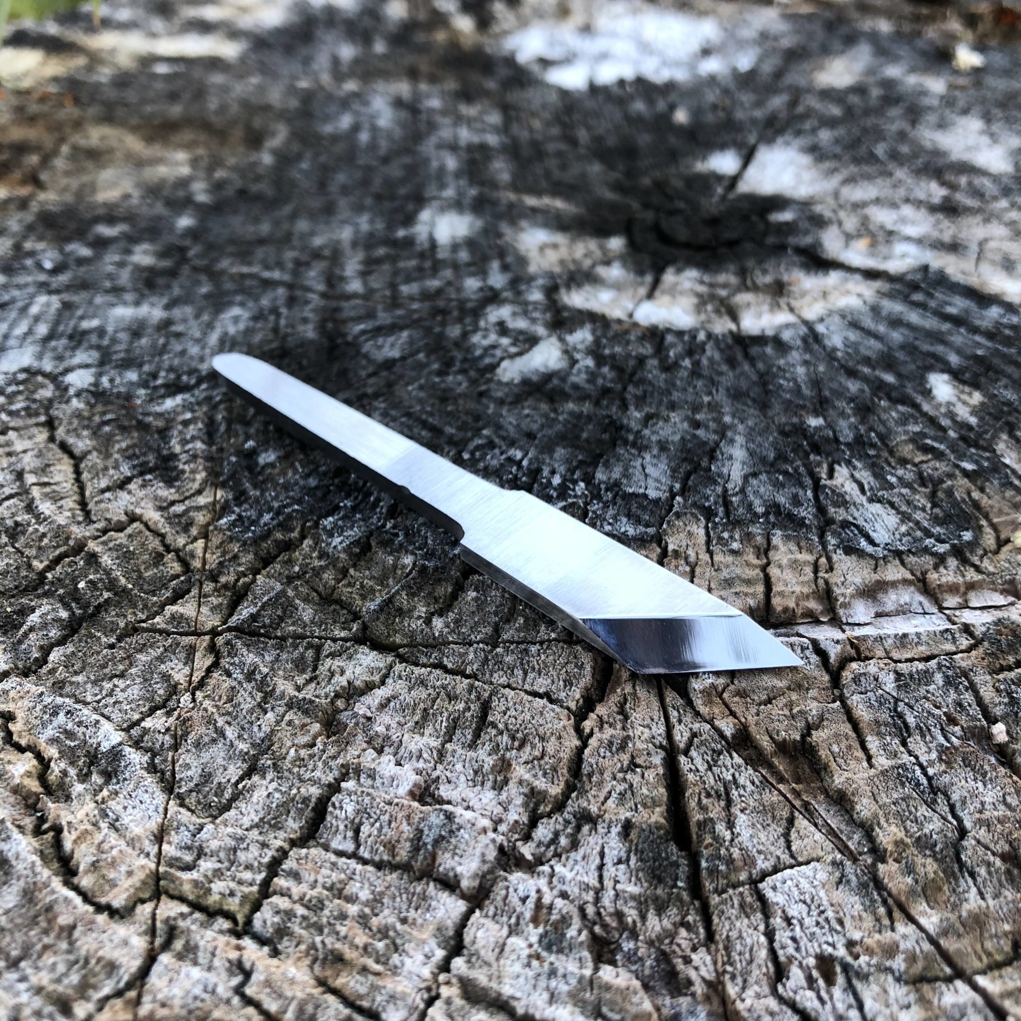

Smidde och slipade lite idag. Blev en märkkniv plus lite annat som ej fastnade på bild. Normaliseringen gjordes för någon dag sen och nu ligger den på anlöpning i ugnen

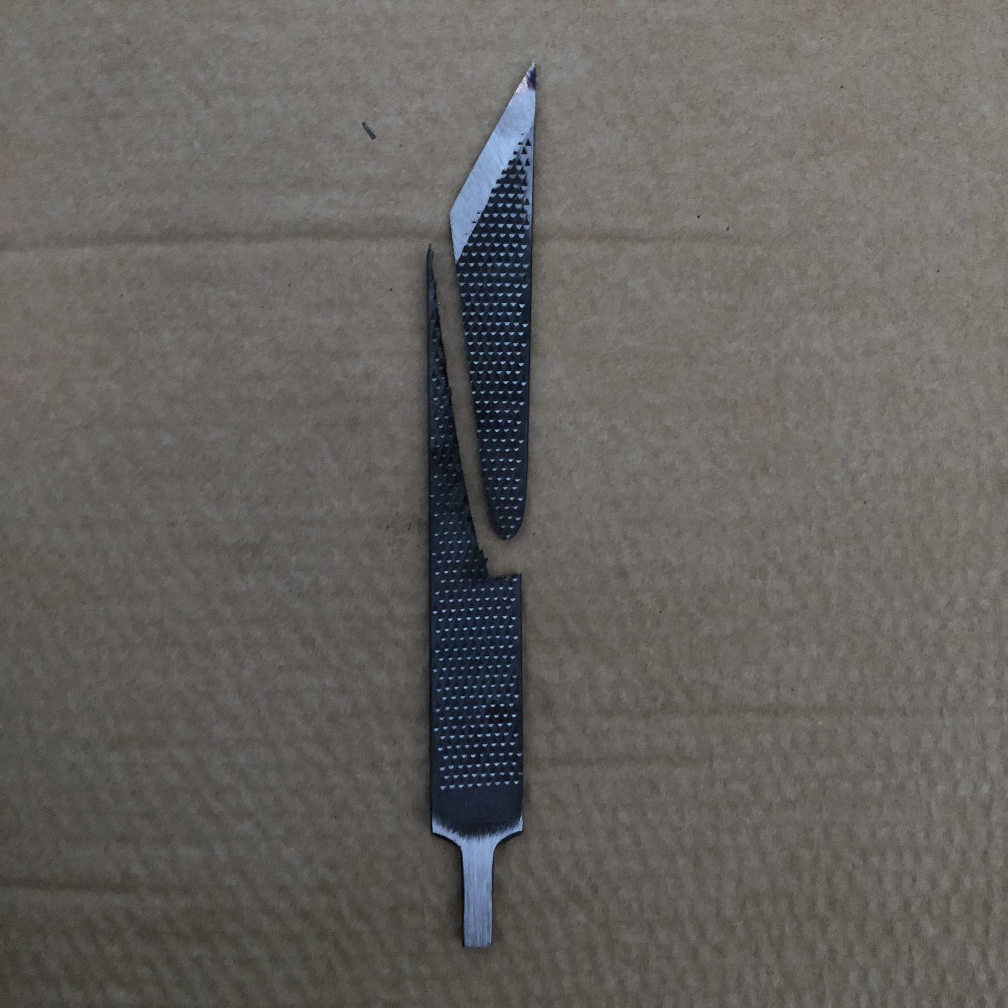

Obehandlade gamla filar i fint verktygsstål mer hög kolhalt.

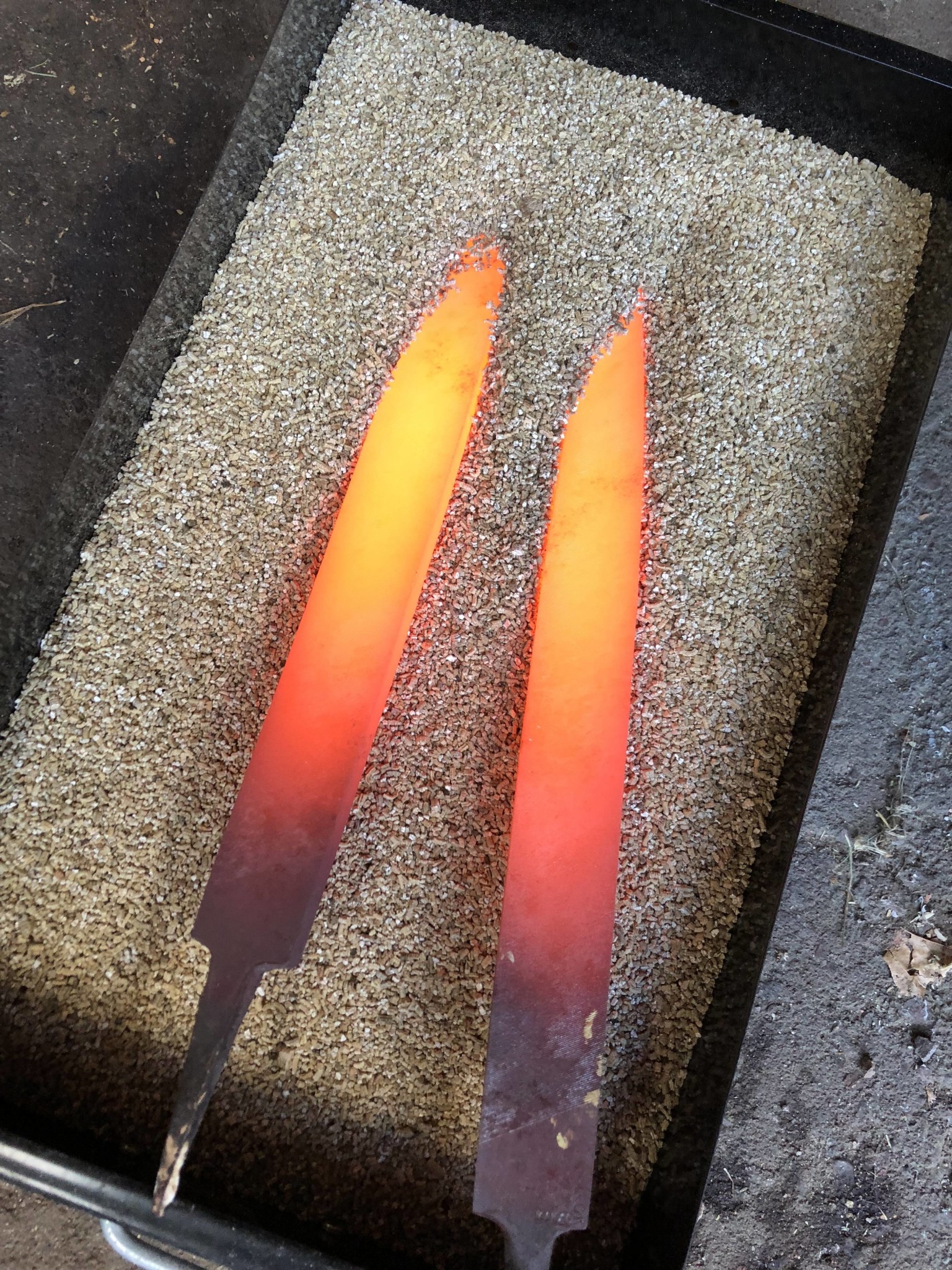

Uppvärmda till 800° och långsam tempsänkning i värmekulit. (Normalisering/avhärdning)

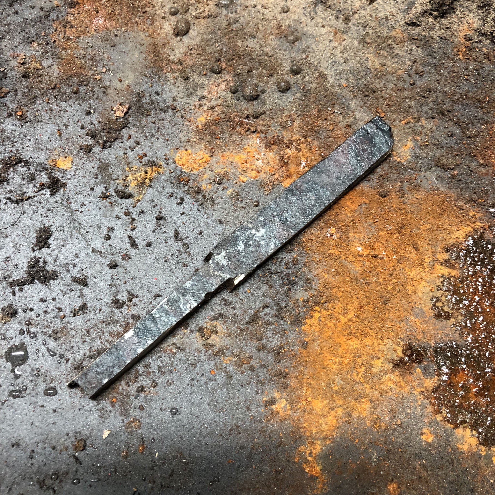

Utsmidd så att den blev lite tunnare.
Grovprofilerad

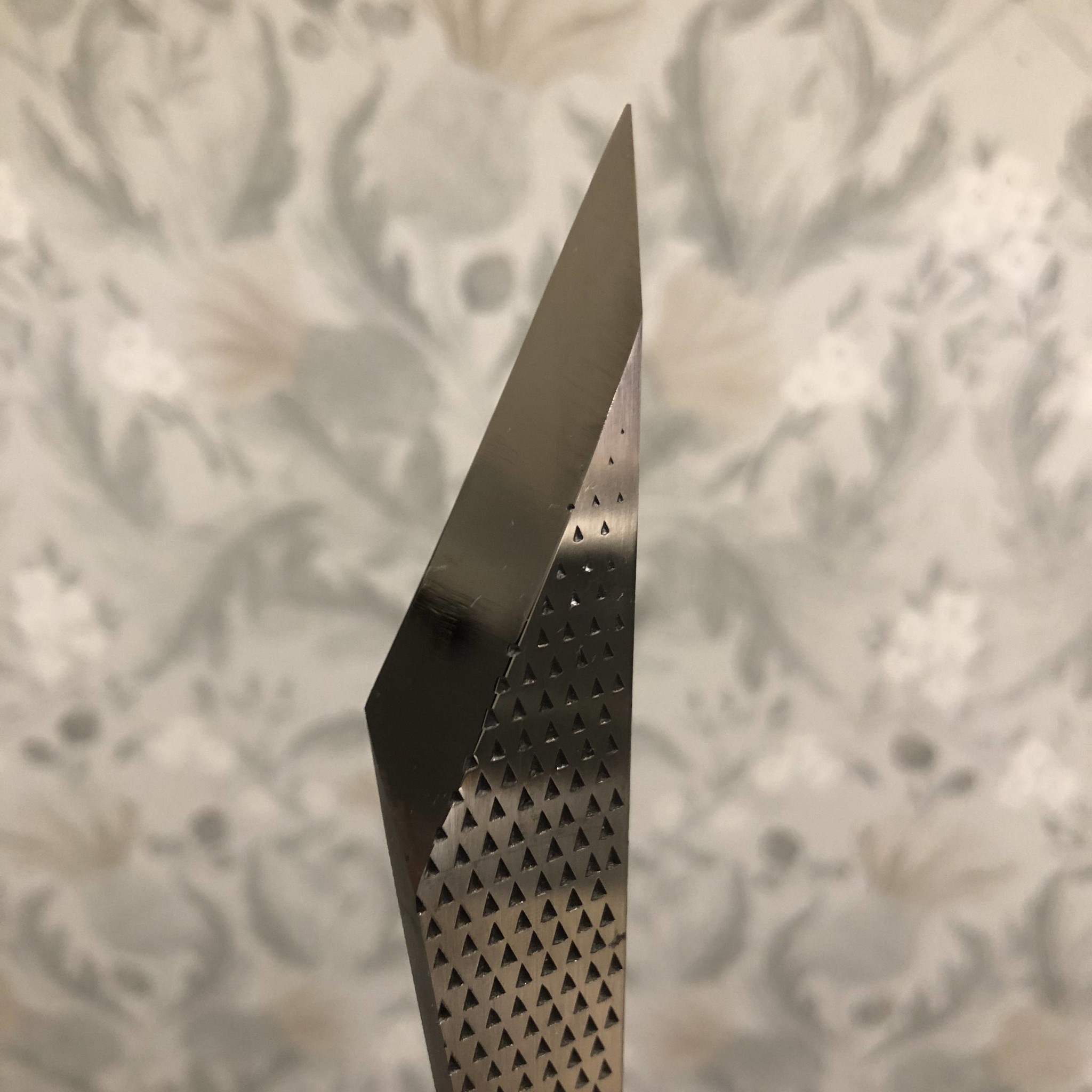

Grovslipad

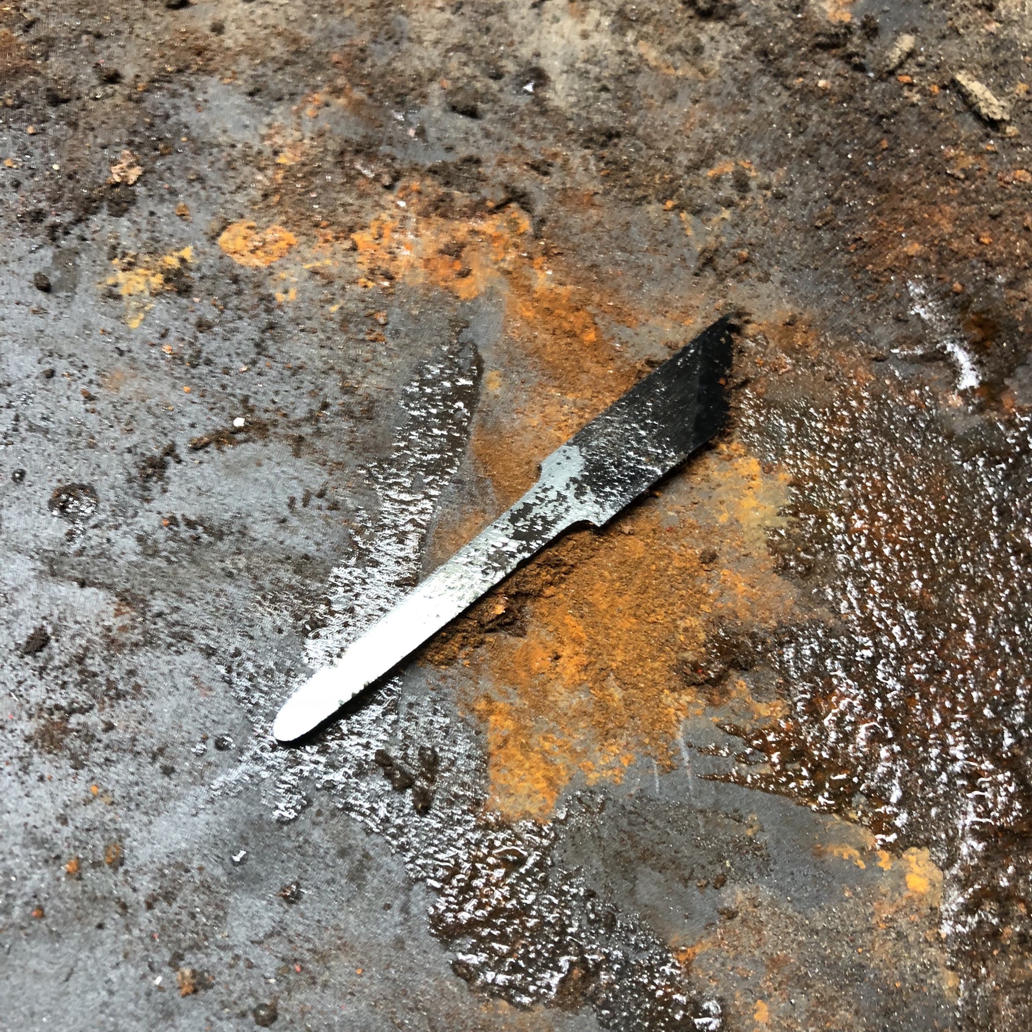

Härdad. Uppvärmd till ca 850°Och släckt i 60° vatten. På bilden är den glashård och jättespröd. En smäll skulle få den att gå i delar. Därför anlöps den i ugn just nu.
Anlöpning gör stålet mjukare och mer flexibelt. Dvs man tappar hårdhet men får i gengäld ett tåligare stål som kan flexa men inte böjas. Detta gör i ugn 200° under 2h.
Slutslipningen sker imorgon. Fortsättning följer
Grovprofilerad
Grovslipad

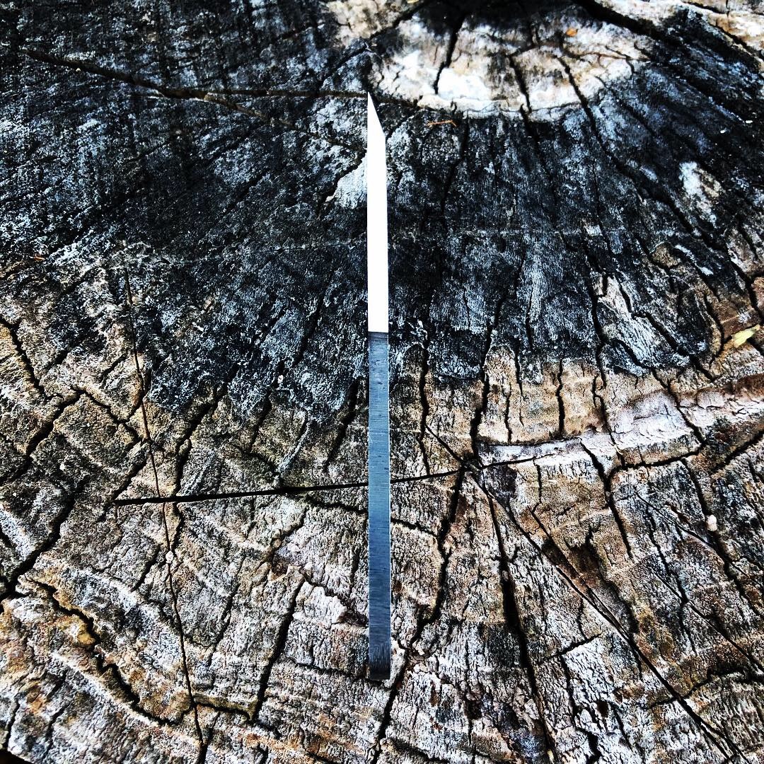

Slutresultatet av tidigare smidesbilder.
