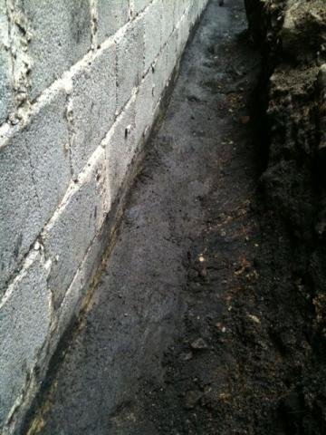

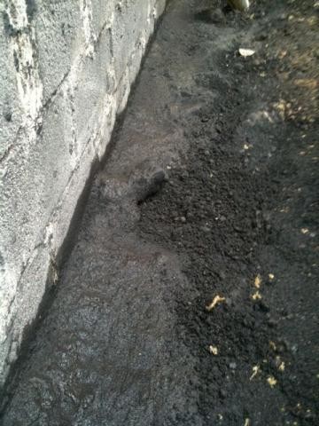

OK, har varit ute och borstat rent "sulan" lite mer noggrant och det verkar delvis vara berg. Se bifogade bilder. Funderar på om jag ska måla på ett membran 20 cm upp på väggen och ut på "sulan/berget" för att täta till längst ned.
Det var så jag tänkte, med membran som Platon har men det kanske finns andra modeller som man bara målar på? Har du läckaget högre upp på väggen så borde det fungera.
Skulle du kunna lägga upp några bilder från sidorna som gränsar mot denna baksida? Funderar om det verkligen är en sula eller om det helt enkelt är spill från murningen som ramlat ner. När man murar drar man av fogen och normalt försöker man ta reda på det. Är man inte van och har rätta handlaget kanske man bara drar av och låter det ramla ner. Du skulle kunna slå sönder sulan utifrån och in på något ställe, i mitten på bilden till höger tex., och kolla hur det ser ut. Har jag fel, får du gjuta igen det sedan, men, har jag rätt, kanske har du möjlighet att komma ner lite djupare om du får bort "sulan". Har du läckage 20 cm upp på väggen måste du låta membranet gå högre upp, alltså över denna punkt. Jag skulle även råda dig att lägga på lite mera bruk i fogarna. Tycker det ser lite tunt ut på vissa ställen.

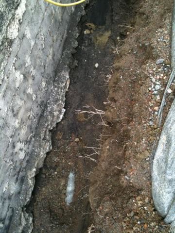

Bild från sidan kommer här
Har nu snackat med tekniker på Isodrän. De rådde till att gjuta en cementbruksavjämning nere vid sulan så att ev fukt rinner bort från grunden. Måla sulan, avjämningen och lite upp på grunden med gummiasfalt samt sätta dubbla isodränskivor (vilket jag redan tänkt). Låter vettigt.

Det var inte berg. Har hackat med spett idag och det är cement/bruk och under är det blandat med stora stenbumlingar. Har börjat hacka bort stenbumlingarna som är en bit utanför väggen för att komma ner djupare med dränrören. Ska forfarande gjuta en avjämningsklack intill väggen så att ev. vatten rinner från huset. Sätter sen dubbla isodrän längst ned. Vad tror ni om att lägga en remsa byggplast bakom isodränskivorna längst nedovanpå klacken och upp 20 cm på väggen som en fuktspärr? (Istället för kallasfalt eller membran). Tänker att den borde hålla ev. fukt/vatten borta från väggen och leda det ut till dränröret.
