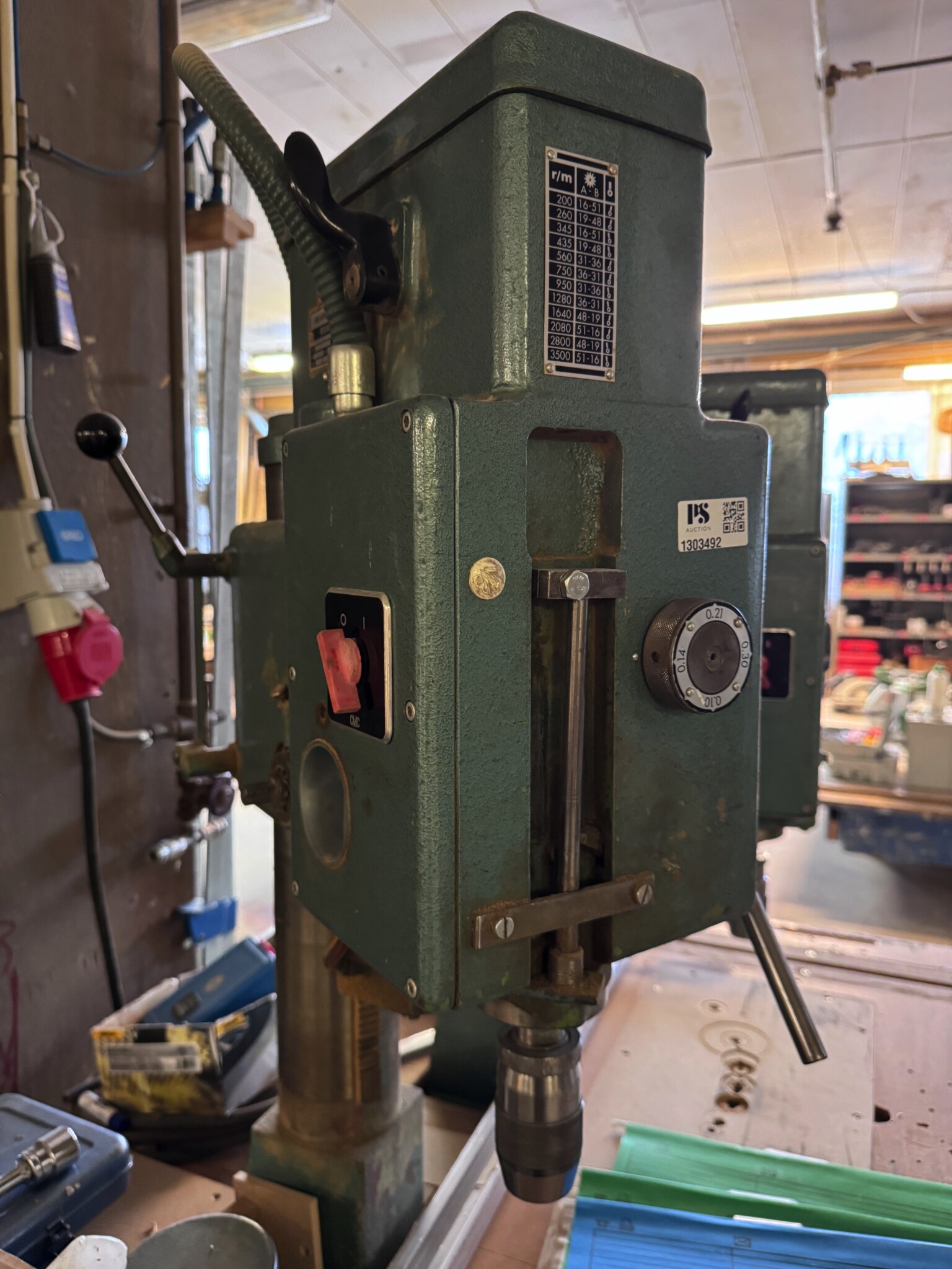

Lite dåliga bilder, men det verkar vara två Arboga 2512?
Jag har inte sett den lilla ratten, graderad 0.10 - 0.30, någon so vet vad den är till för? Se nedan :

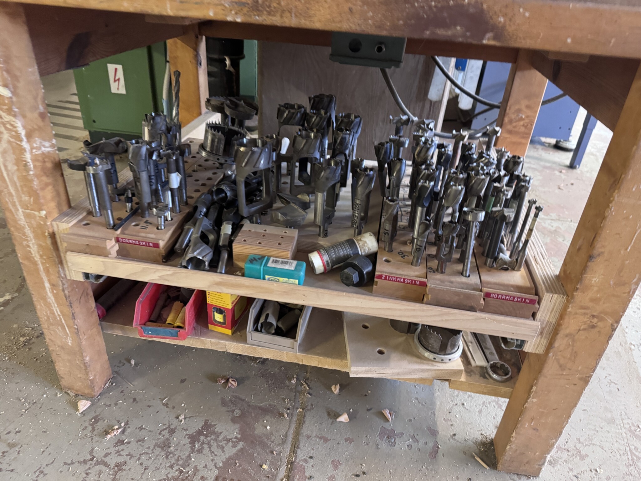

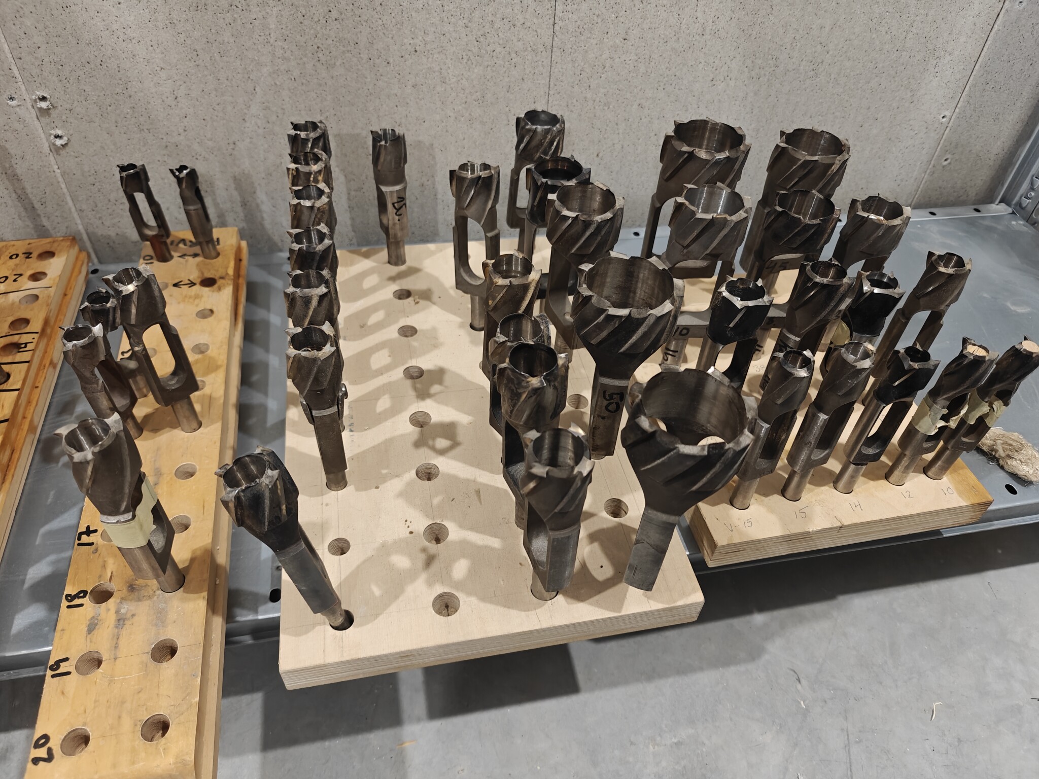

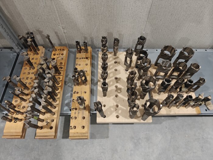

En stor bonus var mängden borr och tillbehör som följer med:
Men jag tycker många av borrarna ser lite skumma ut, är det verkligen vanliga träborr? Det står dessutom på en del av ställen att de hör till "zinkmaskin"?
Någon som känner igen dessa och kan ge lite mer info?
Hämtar denna nästa vecka så då lär jag väl få undersöka i detalj och kan ge mer info
Tycker väl snarast många av borrarna ser ut att vara någon form av fräsar... Eller?
Tackar, jo verkar stämma bra, iallafall på en del. Hade passat mig bättre med lite bra metalborrar, men får väl kanske byta med en möbelsnickare framöver....
Någon idé om den lilla ratten?

https://www.lathes.co.uk/arboga-drills-part-1/page3.htmlS skyisthelimit skrev:
Jag är rätt säker på att det är inställningen för den automatiska matning.

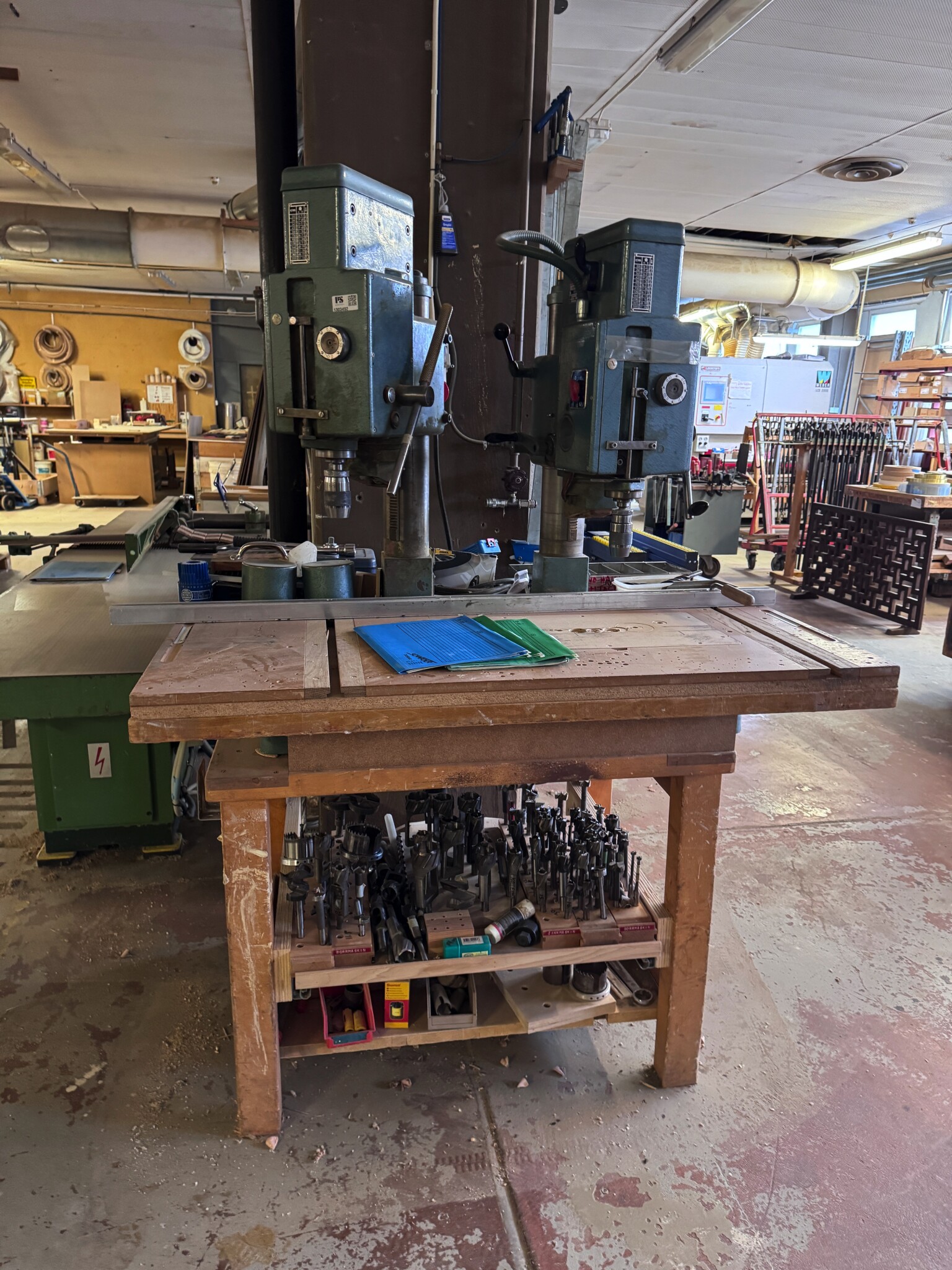

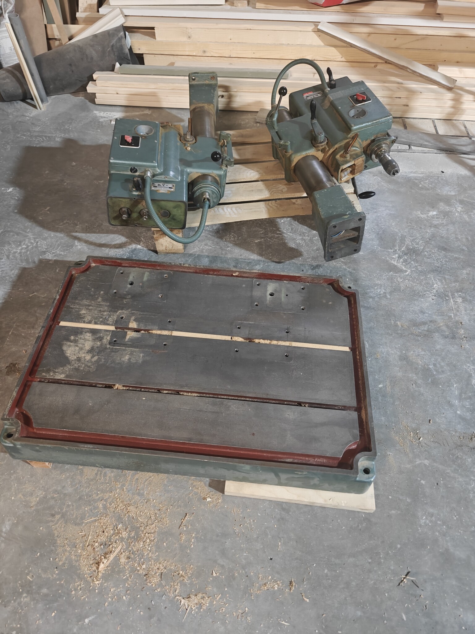

Så, idag blev den hämtad:
Trodde faktiskt jag köpt två separata maskiner, så blev lite förvånad när jag såg att de delade bas, men vet att det finns varianter så borde kanske ha insett det.
Får väl lägga ner planen på att sälja den ena...
Iallafall så startade bägge maskiner på plats. Totalt 4 extra kugghjul så då borde det vara komplett, men har inte kollat dimensioner...
Tyckte ena hade lite glapp när jag provkörde väldigt snabbt på plats innan demontering.

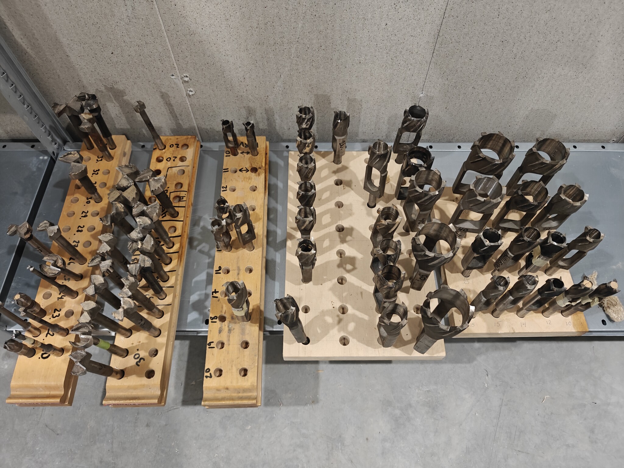

Väldigt mycket borr med, men har inte ens hunnit packa upp dessa. Får återkomma när jag kollat igenom.

4 drev plus dom 4 som satte på?
Borde vara 6st till varje maskin så har du inte maximal otur så får du i alla fall en uppsättning av varje par.
Jag har sett några varianter med sånt där bord och har man bara plats för den så kan man använda bordsytan ganska kreativt även fast man kanske inte har behov av flerspindligt.

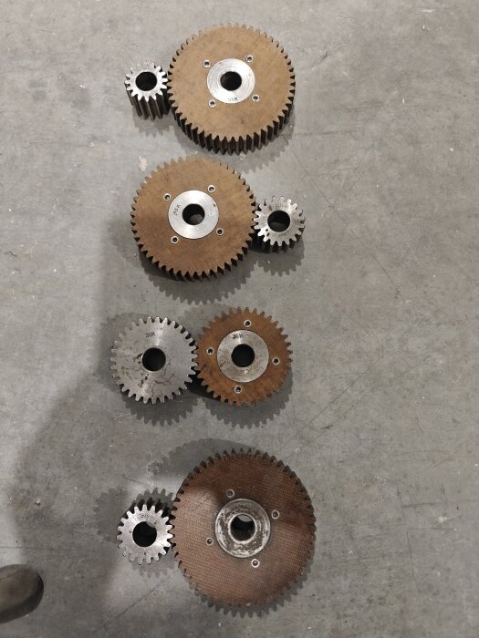

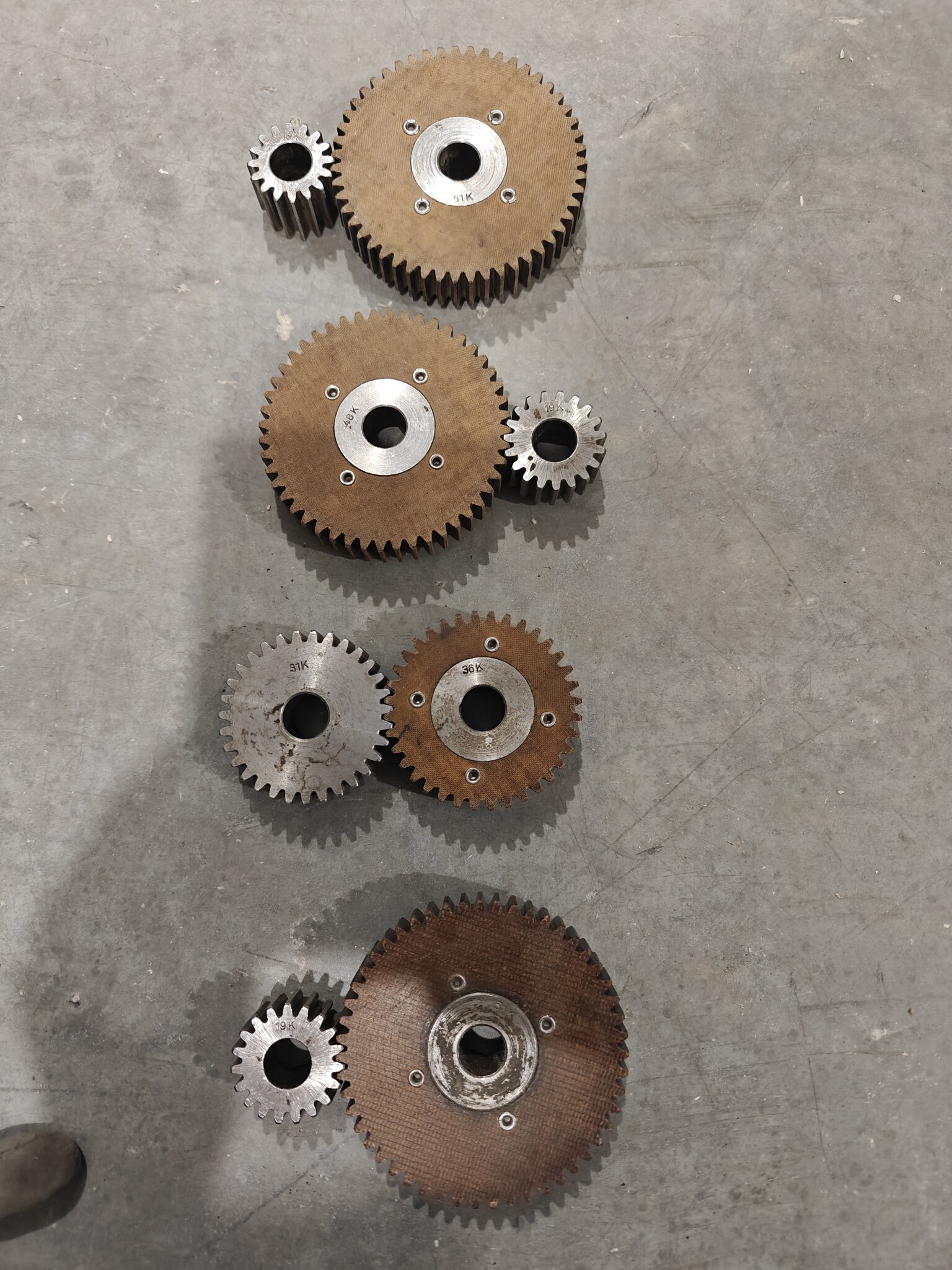

Dessa drev kom med, notera att det nedersta paret inte "matchar", dvs de går inte att köra tillsammans. Misstänker att två drev kommit bort.
Finns det någon som vill byta?
Fick med mycket borr (för pluggar) . Ska försöka sälja av lite tror jag då jag knappast kommer att borra plugg.

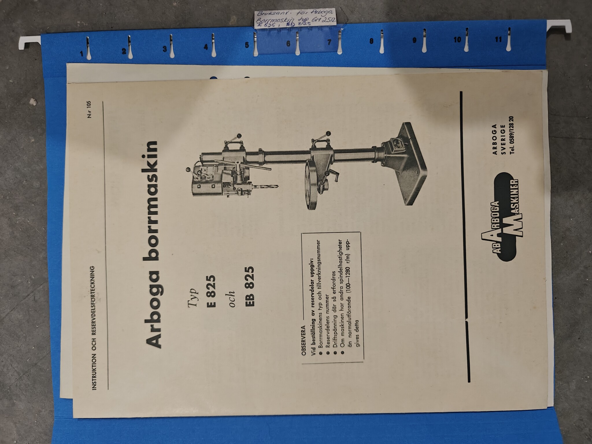

Fick med lite manualer, dock inte till min, men en original till 825 i bra skick... Någon som saknar?

Jag har stl till ett gäng av kugghjulen om du vill 3dprinta.S skyisthelimit skrev:Dessa drev kom med, notera att det nedersta paret inte "matchar", dvs de går inte att köra tillsammans. Misstänker att två drev kommit bort.

Vilka kugghjul saknar du? Kan ha någon dubblett i gömmorna.
