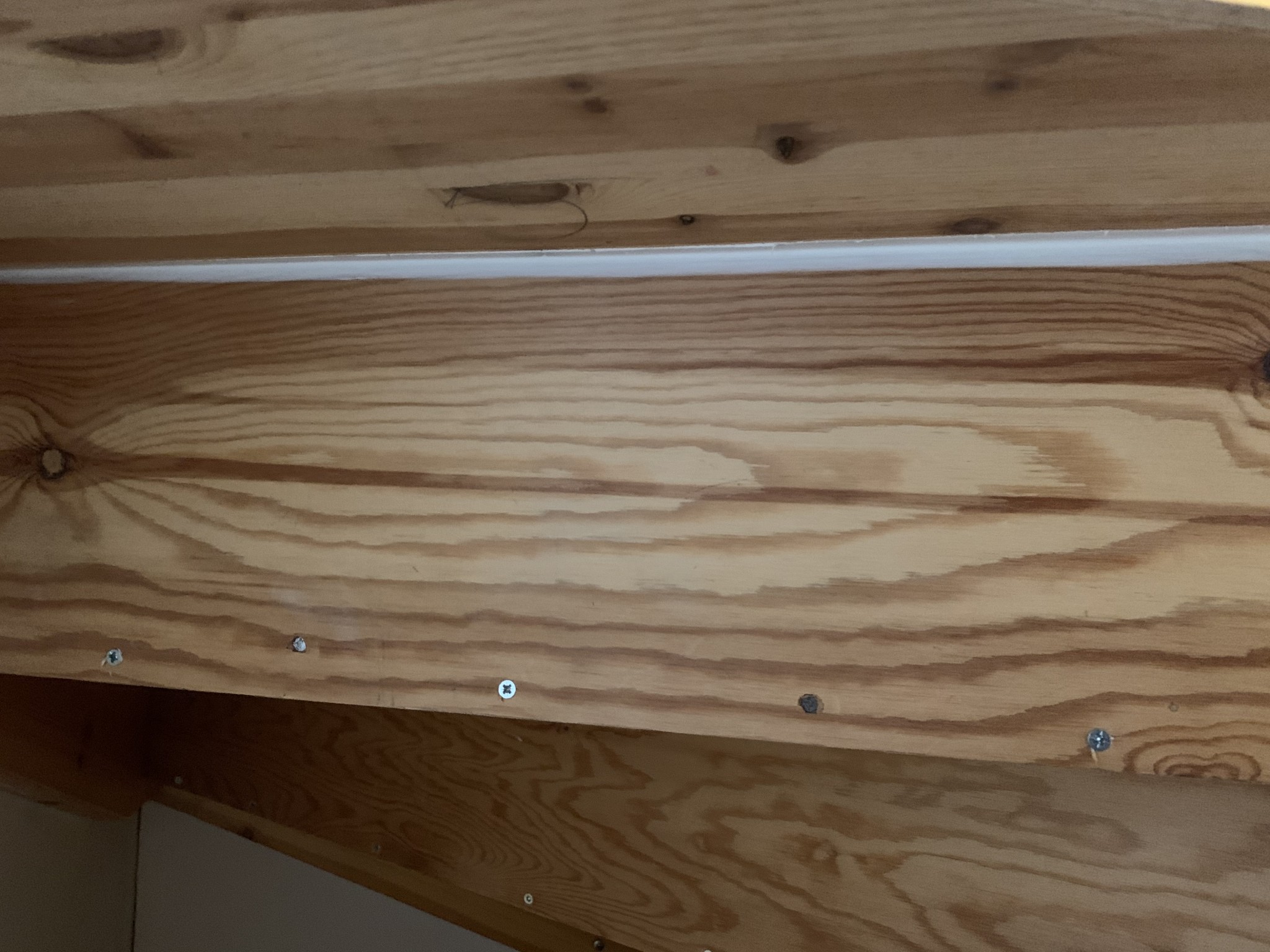

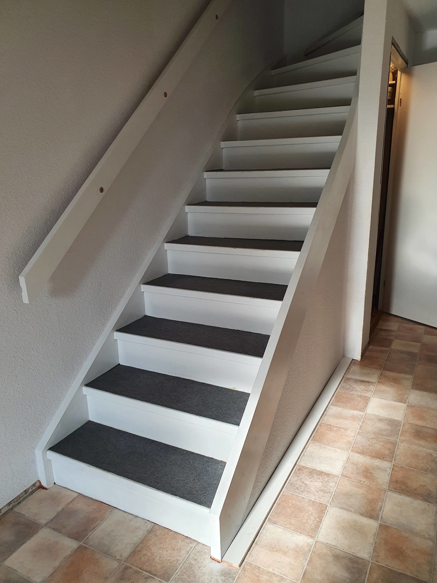

Jag har precis köpt ett radhus där det finns två problem. En knarrande trappa och ett knarrande golv på ovanvåningen. Knarret i golvet är mest påtagligt vid dörrposterna. När vi tog bort laminatgolven så började det knarra mer. Tog bort en tröskel vid rummet där det knarrande mest och försökte skruva i regeln men ingen förbättring. Dock en liten förbättring när tröskeln försvann. Dörrposten är spikad men flera långa spik. Kan dessa ge upphov till gnissel vid golvet? Tacksam för tips.
Satte tillbaka trappnosen då blev det mindre knarrande i det översta trappsteget! Någon som har tips eller idéer?

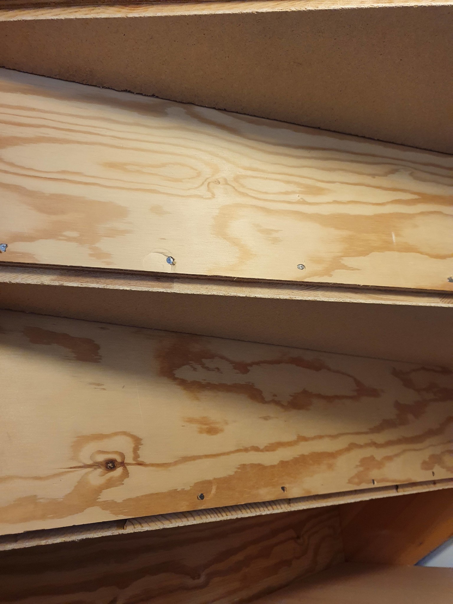

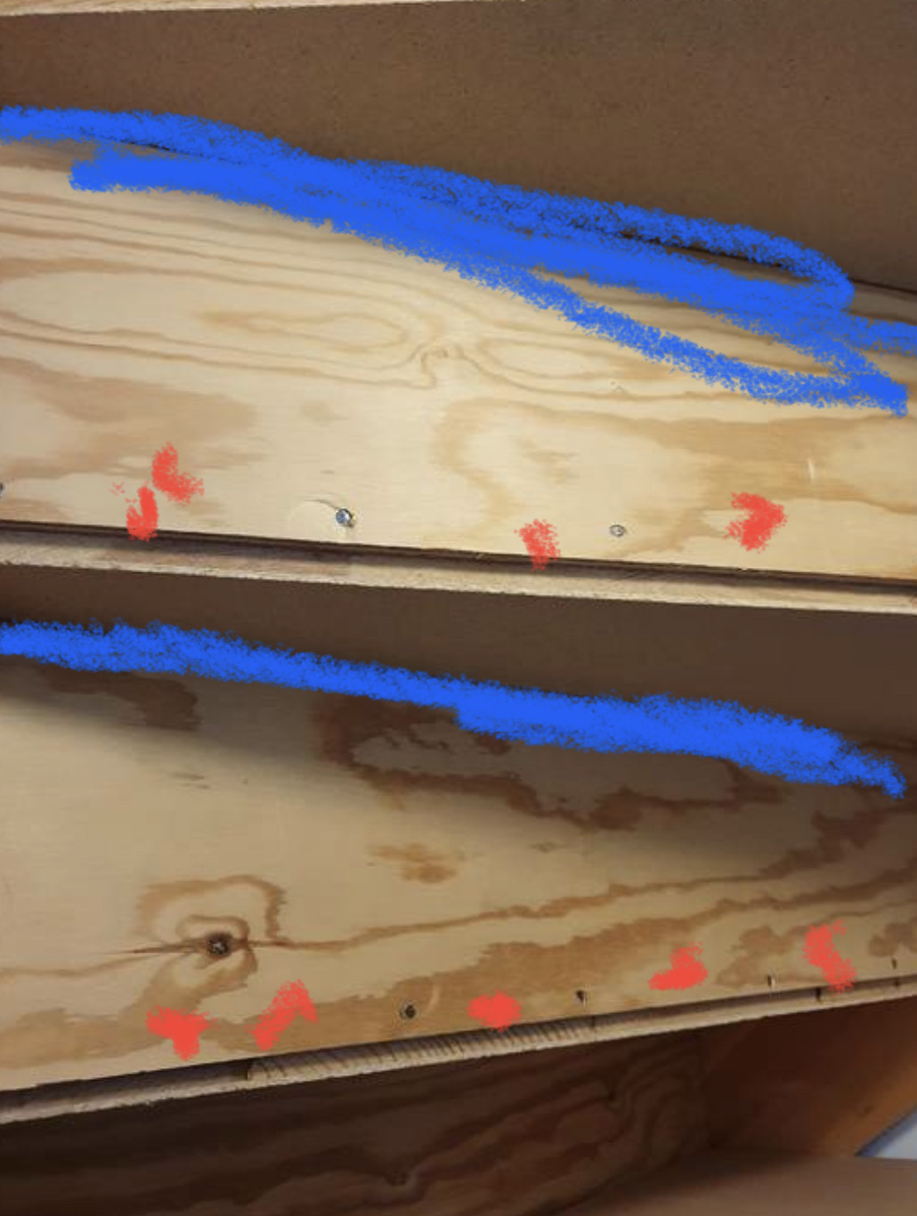

I vår trapp skruvade jag fast sättstegen för att slippa glappet (rött) och sedan la jag latexfog i överkant (blått)
