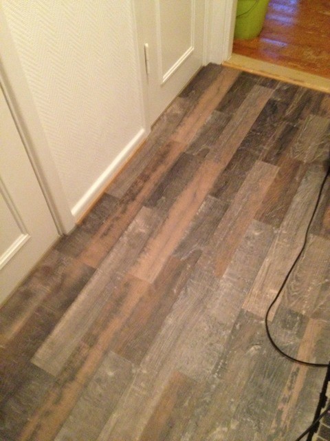

Det blev laminat, Viking ek från H-bach. Använde multicutter för att få in laminatet under dörrfoder. Tog även en remsa på golvlisten för att slippa figursåga första raden. Mkt bra verktyg. ImageUploadedByTapatalk1345315160.352765.jpg
