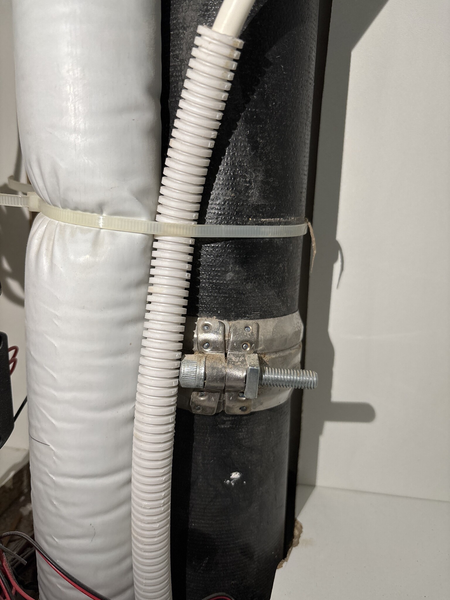

Jag hör ett knäppande ljud så fort grannarna ovanför spolar vatten i köket. Det verkar komma ifrån det svarta röret i samband med att det blir varmt. Svårt att lokalisera men tror det kommer ifrån spännet på bilden. Om jag rycker lite röret kan jag framkalla ljudet.
Är det lämpligt att lossa på spännet? Vad är syftet med det? Vad kallas det?
Försökt att Googla utan framgång..
  • Svart rör med metallspänne och vita plaströr vid rörskarv, eventuellt källa till knäppande ljud vid temperaturförändringar.
Den rostfria klämman är en skarvkoppling, så kallad jet-koppling. Lossa inte den!
Bättre då att prova att klippa buntbandet och se om det är det som rör sig.
Det ser ut som det har flyttat sig lite på bilden

Vet du om det finns någon anledning till att buntbanden sitter så hårt som de gör?
Det är inget vedertaget sätt att klamra rör med buntband, så jag gissar att det sitter där för att hålla elröret på plats. Det har bara tryckt ihop isoleringen lite.
Jag tror inte knäppningarna är från det svarta avloppsröret utan att det är det andra isolerade röret som rör sig lite pga värmeexpansion när grannen tappar varmvatten.

Hej igen, tog bort buntbanden men det hjälpte inte alls..håller på att bli galen på detta ljud..

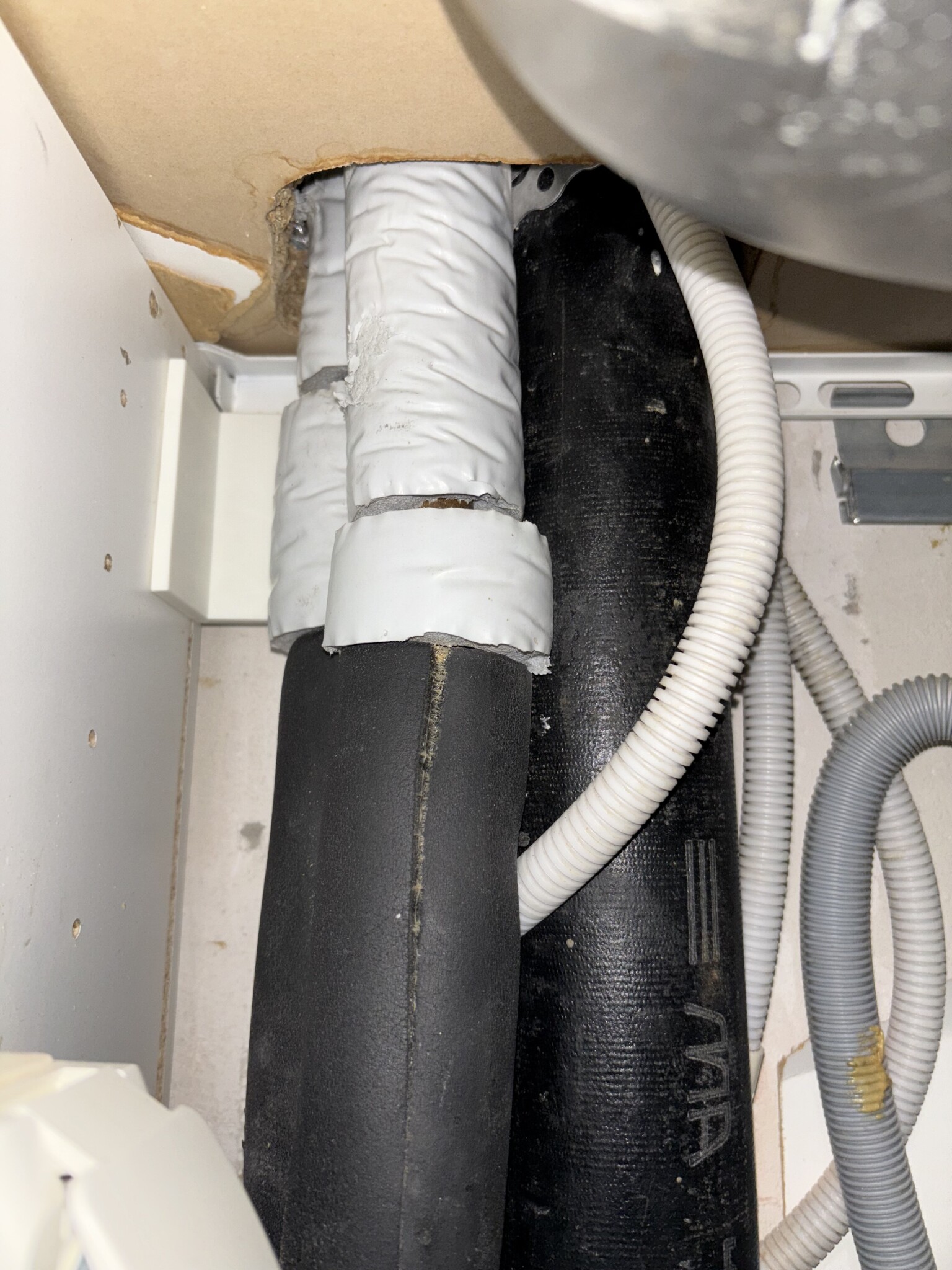

Där finns 4 rör totalt, 1 varmt, 1 kallt, avlopp och sen ett fjärde med isolering. Det fjärde ligger emot den vita metallskenan.
  • Rör och slangar med isolering, varav ett rör ligger emot en vit metallskena.
