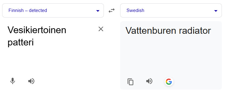

Vesikiertoinen patteri?D Dansson skrev:Hei!
Ostin talon viime talvena ja olen tulossa hulluksi.
Ääni kuuluu, usein haluan lisätä, mutta se on havaittavissa illalla.
En pysty paikantamaan mistä se tulee.
Se on napsahdusääni, joka on joskus niin voimakas, että se kuulostaa konekivääriltä, ehkä ei niin kovaa. Vaikea sanoa, tuleeko se katosta/seinästä/lattiasta.
Napsahtelu laantuu ja katoaa, vain palatakseen uudelleen. Olen tulossa hulluksi.
70-luvun talo. Olohuoneesta päin. Parkettilattia. Tiilitalo.
