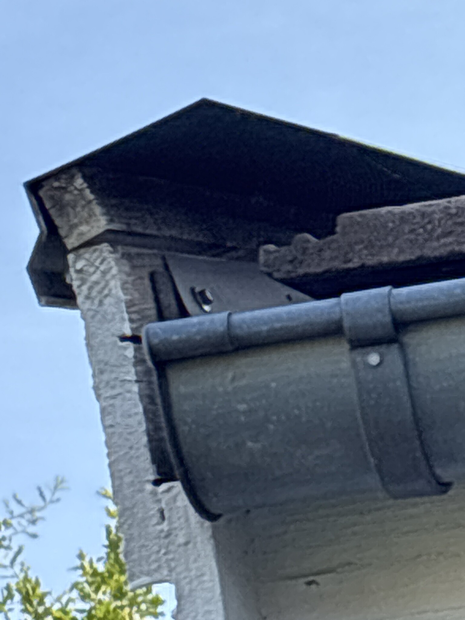

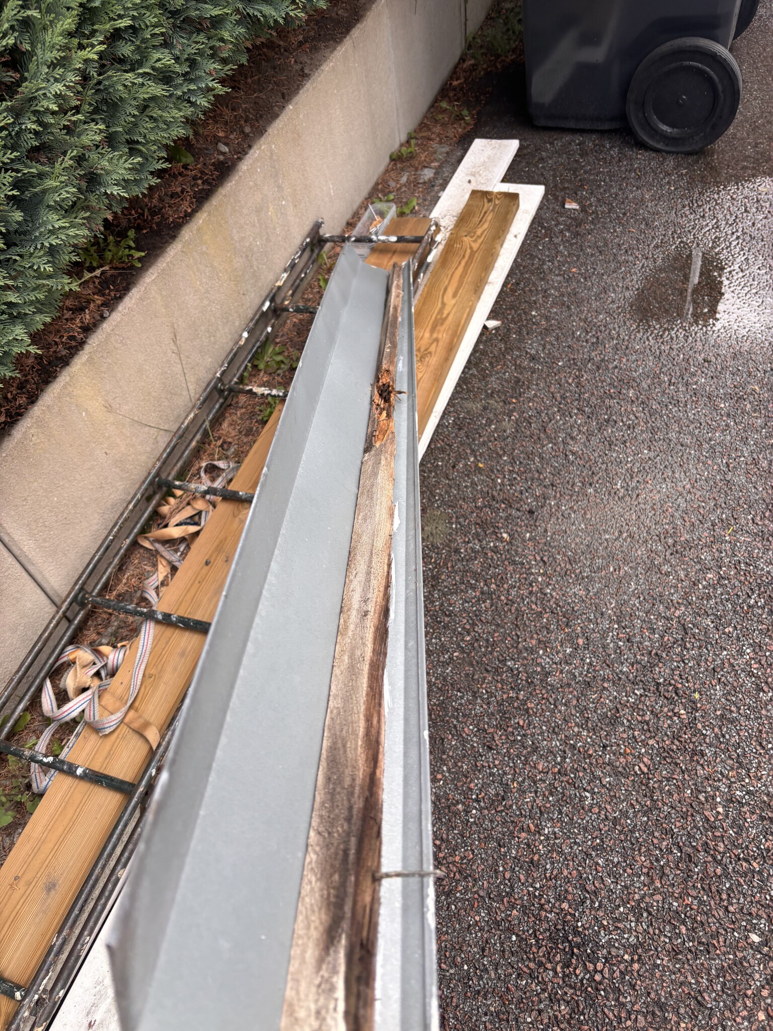

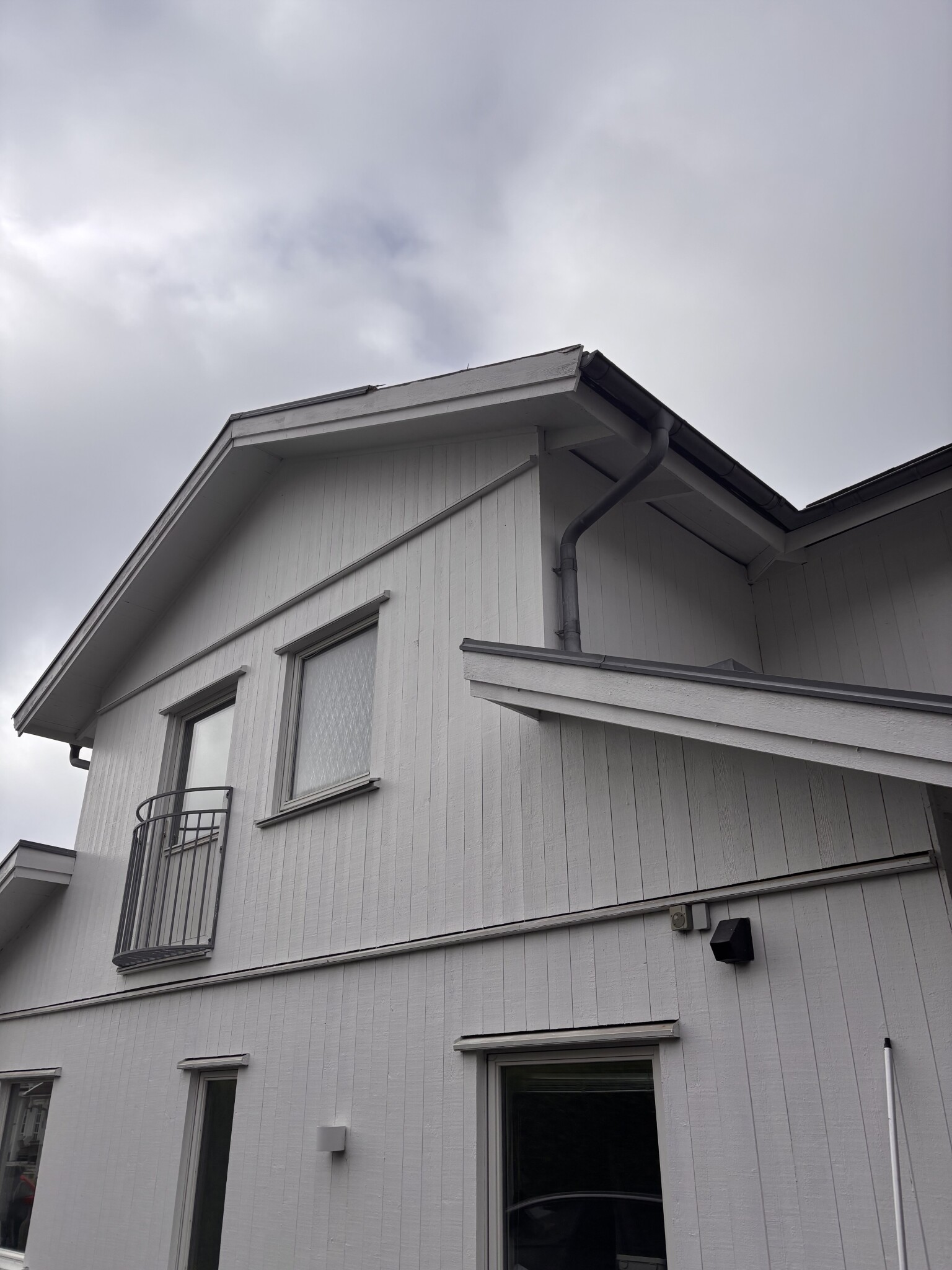

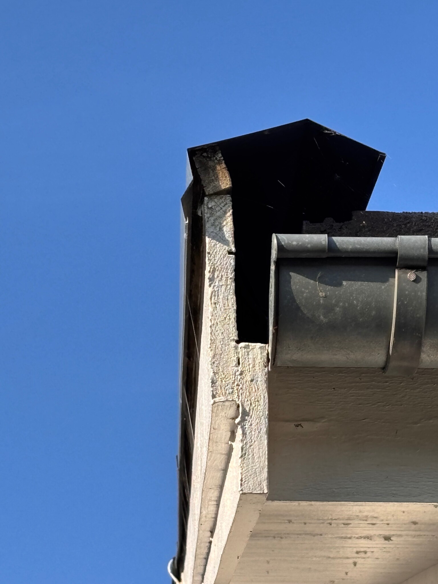

En av plåtarna hängde snett efter stormen som var i veckan. Visade sig att vindskivan gått av. Kikade på resten av skivorna på huset och alla har gått av på samma sätt.
Plåtarna är spikade på ovansidan.
Vad är orsaken till detta och hur undviker jag detta i framtiden?

Dom är ju påbyggda med en extra list som inte satt ordentligt. Skulle använt skruv istället.
Frerider
Det ser ut som vindskivan har höjts med en salnings läkt, förmodligen så är det spikat för glest salningen då den har följt med plåten.
Jag föredrar att skruva vindskiveplåtarna, men det förutsätter att salningen sitter fast ordentligt i vindskivan.

Ja det blir bra med hela vindskivor istället för dom påsadlade du har idag, sedan skruvar du fast plåten i den nya vindskivan.

Jag skulle kolla hur svårt det är att få bort den nedre brädan och ersätta den också och då till en bredare. Dels är det tråkigt att göra om jobbet bara för att den undre inte ör bytt och dels får den övre betydligt bättre stöd. Du kanske inte heller behöver gå upp till 170 utan kan sätta en 145 om den kan sättas högre upp.
OBS! Jag är inte takläggare så jag missar kanske något som hindrar en bredare bräda.
