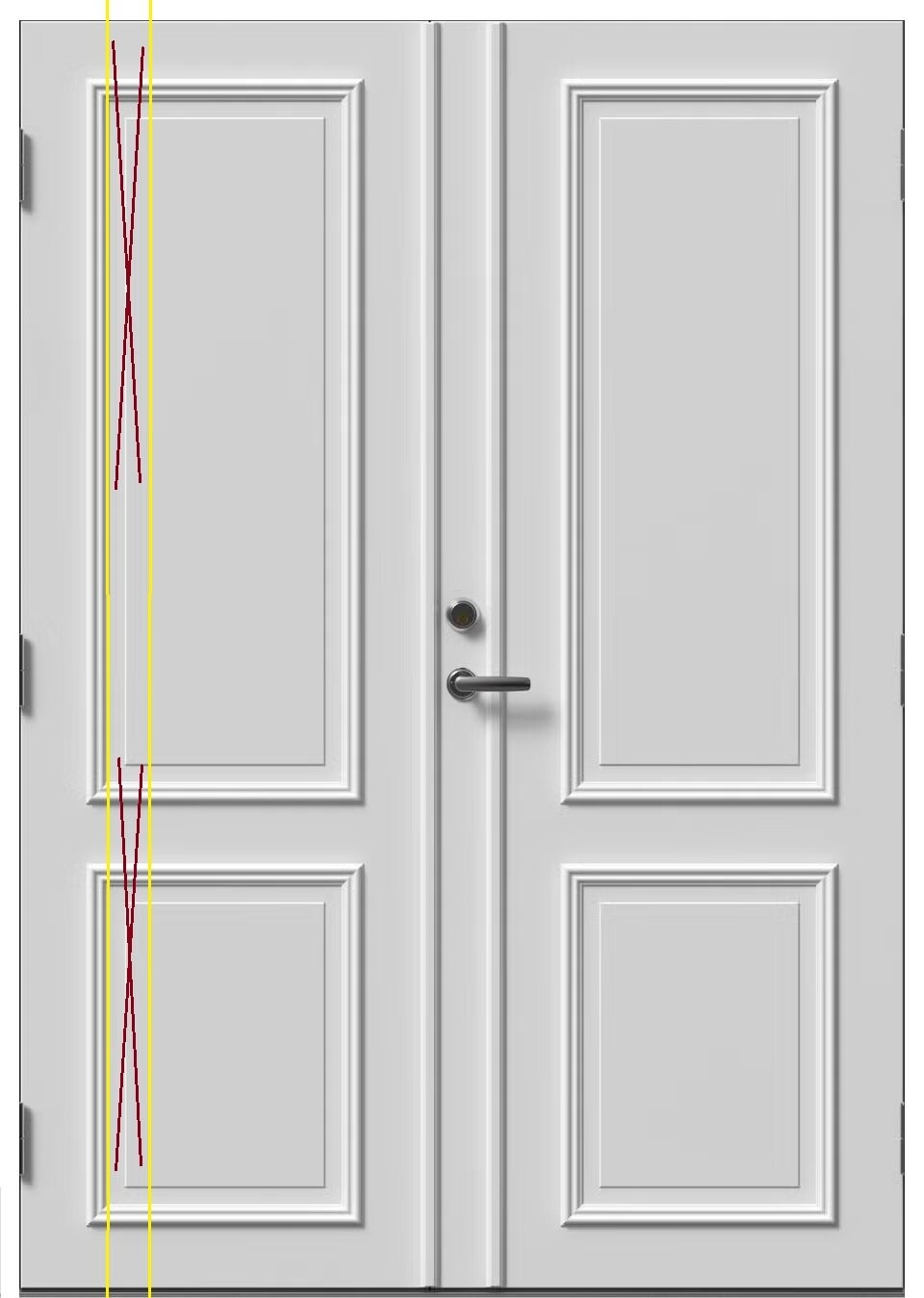

Har två dörrar som ska klyvas för att få ner bredden. Ca 10cm ska tas bort. Jag vill behålla de fina Allmoge listerna och göra minimalt synligt ingrepp såklart. Ursprung 1920. Dörrarna är fina i trät & spikraka.
Min ide är att klyva dörren precis vid "dörrspegelns hörn" så att jag får ett hörn att dölja snittet i. (några raksträckor blir det mellan dörrspeglarna såklart).
Jag kan göra snitten med skena och sänksåg eller i en Dewalt klyv. Dock lutar det mot skenan som lättare kan låsas fast i position så snitten blir så raka som möjligt. Svårt att hålla en dörr jämnt mot mothållet på en portabel bordsåg. (Det bästa hade varit att ha den på en släde genom en stor klyv...)
Nu till frågorna: Borra och plugga så dörren inte rör sig över tid vid snittet? Vilket trälim? Tips hur man kan få till spikraka snitt och slippa spackel? Har ni sätt några videor eller guider på liknande utförande?
Obs mina dörrspeglar är släta inne i dörrspegeln vilket gör det enklare.

Gjorde detsamma på en dörr i massivt trä.
Kapade med cirkelsåg och limmade ihop med flera tvingar. Vanligt "trälim" och ser fortfarande bra ut några år senare.
Kapa utan hårt tryck så att kapklingan kapar rakt.
