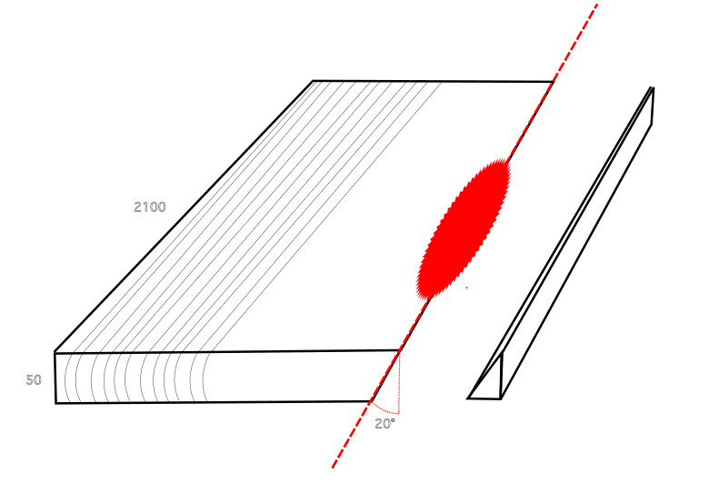

50mm tjock 2100mm lång hyvlad askplank som skall bli (ena halvan av) ett matbord. Planerar snedklyva långsidan 20° för ett mera dramatiskt utseende (snittet längs den röda linjen nedan):
Hyvlad askplanka 2100 mm lång, 50 mm tjock, visas med 20° snedskärning markerad med röd linje, för framtida matbordsprojekt.
Har möjlighet att hyra en Festool 55 men osäker om något kraftigare behövs. Den lovar 55 mm sågdjup i 0° så teoretiskt skulle det funka med nöd och näppe (trigonometrin ger 51.6 mm godstjocklek vid 20°), men vet inte hur många extra millimetrar man förlorar då man vinklar den pga. mekanismen. Har tidigare sågat 40 mm bok (0°) men tyckte då att det brände här och där trots splitterny klinga.
Någon med sågen som har erfarenhet / råd? Är såga från båda sidorna ett alternativ eller blir funkar det inte med skenan?

55 / 43 mm sågdjup vid 90 respektive 45 grader. Antar att det är utan skena så eventuellt minus några mm till.
Tack, med hjälp av dessa siffror får jag det till 53 mm sågdjup vid 20° vinkling då, vilket är precis samma sågdjup som behövs för att komma igenom 50 mm godstjocklek med denna vinkel. Så med några mm skena betyder det att att Festool TS55 går helt bort för det här jobbet då jag vill göra det med ett snitt. Det var det jag behövde veta, tack!

Det är en möjlighet, hade tänkt klara det här jobbet utan extra anskaffningar just nu men får se. Hittade ingen Festool TS 75, kan dock hyra en Bosch GKS 65 GCE med skena ... skulle den duga månne? 65 mm rakt djup och effekten 1800 W låter ju helt ok.
