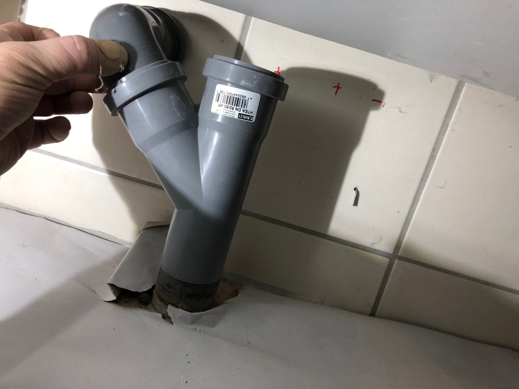

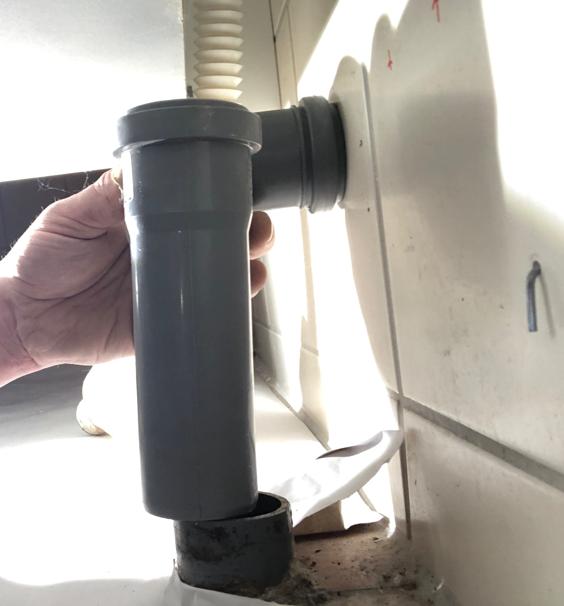

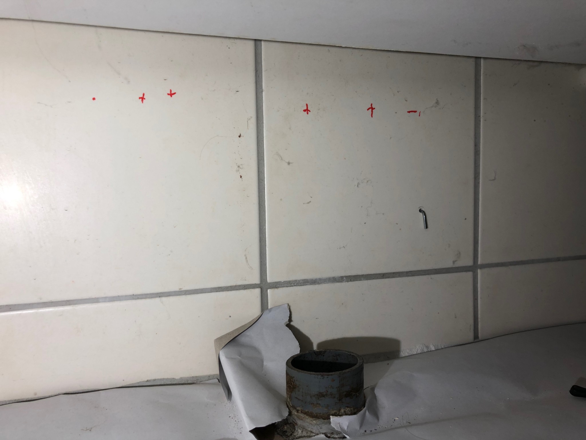

Jag behöver koppla in 50 mm-avlopp till ett nytt kök genom att gå igenom en innervägg och koppla på befintliga rör som går till en badrumsvask.
I bilden nedan kommer avloppet upp ur golvet (gjuten platta). Ett rör ska alltså gå rakt upp till vasken och ett rör ska gå in genom väggen på något av de ställen som jag markerat med röda kryss (som syns lite otydligt i bilden). Detta för att få rätt vinkel på avloppet på andra sidan väggen och inte krocka med rören till golvvärme som går inne i väggen (väggen är för tillfället öppen på andra sidan). Röret som kommer upp ur golv saknar muff så där tänkte jag sätta en skjutmuff.
Hur jag än försöker att vrida och vända på olika böjar så får jag inte det till att bli bra. Min spontana tanke var att sätta ett grenrör med en 90 gradersböj på:
...men avståndet till väggen är för litet och det bygger även lite för mycket i sidled.:
Jag ska sätta brandskyddsmanschetter runt avloppsröret intill väggen, så jag vill helst ha ett rent rör utan någon muff närmast väggen (Det är ett krav enligt min brandskyddsbeskrivning)

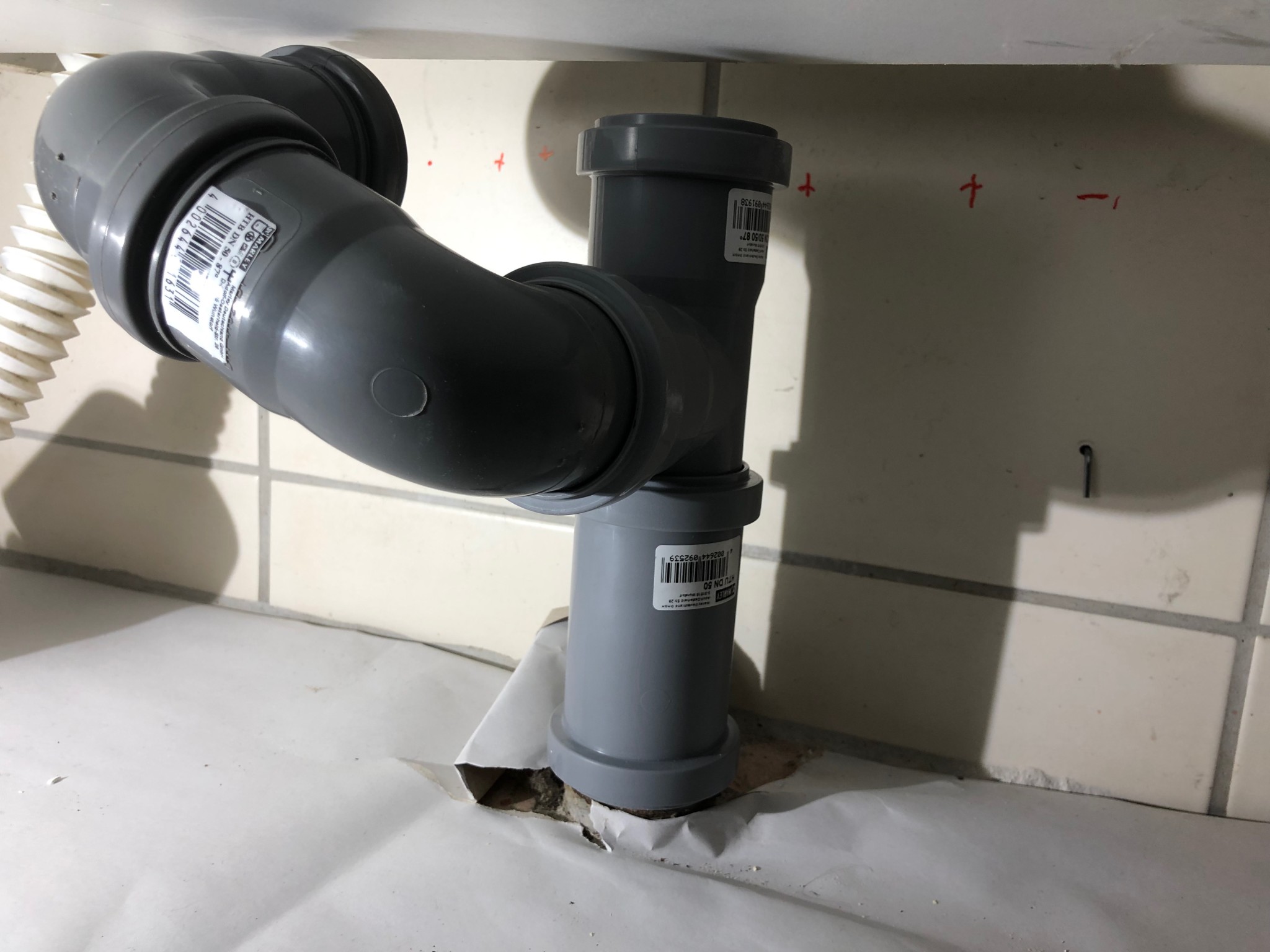

Det bästa jag kan komma på är att sätta två 90-gradersböjar på detta vis. Det passar inte 100% med mina markeringar på väggen, det blir inte jättesnyggt och det känns inte bra med 2 st 90-gradersböjar direkt efter varandra. Är rädd att det finns risk för framtida stopp.
Någon som har några tips på bättre lösning?

Har aldrig sett någon sådan, och jag ska fästa manschetter runt röret intill vägg.W witten skrev:
https://www.protega.se/produkter/plastrorsforslutare/novapipe-s/
Tror du det hade fungerat med mjukt rör?
