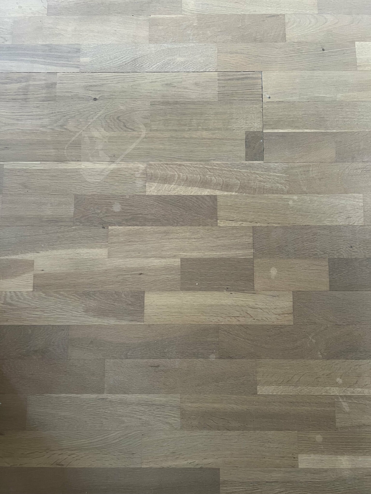

Hej forumet! På grund av oaktsamhet har vi tyvärr råkat få klorinfläckar på vårt hårdvaxoljade parkettgolv. Har någon varit med om samma och hur gick ni i så fall tillväga för att rädda upp?
Golvet är original till huset (byggår 1969) och slipades om när vi köpte 4 år sedan, med hårdvaxolja som slutbehandling. Golvsliparen nämnde då att det här var sista slipningen som golvet tål, så vet inte om vi vågar göra någon punktinsats om det kräver slipning på djupet.
Om det inte verkar finnas någon annan lösning får vi antagligen lära oss leva med det då det inte är ett alternativ att lägga om just nu (golvet är genomgående i hall, matrum och vardagsrum…) men det vore såklart ännu bättre om någon med erfarenhet har tips.

Det är två saker som påverkar.
Det ena är att klorinlösning är mer eller mindre alkalisk beroende på utspädning och det får loss smuts och tex. linoljebindmedel som annars inte lossnar med vanliga typisk använda rengöringsmedel.
Det andra är att klorin bleker - dvs. bleker även smutsen och eventuell färgning i hårdvaxen som inte lossnade och därför har du kulörskillnader. Själva träet brukar inte blekas speciellt snabbt eller lätt.
Tycker inte det ser ut som att själva träet har tagit någon större skada, då det annars lätt blir mer grådaskig om de utsatts av klorin under lång tid - är det ek så kan det brunfärgas av lite starkare alkali - vilket går ofta att reversera med lämplig organisk syra, typ oxalsyra.
- hur är fläckarna behandlade idag efter fadäsen - det kanske räcker med lite ny hårdvaxolja utgnott för att skillnaderna skall bli mindre utmärkande om fläckarna idag nu har ett mindre lager vax på sig än övriga golvet.
Smutsen som fins i porerna i den övriga golvets hårdvaxyta men saknas på den på mer eller mindre vax strippade delarna i fläckarna - kanske jämnas ut gradvis med framtida våtmoppningar
Jag vet att sådant är jätteförargligt men att försöka göra det ogjort igen på en enhetlig yta med uppkomna fläckar med olika punktbehandlingar blir sällan bra, ofta måste man ta hela ytan på en gång till en lämplig kant eller brytpunkt för att få ytan enhetlig igen.
Sedan är det golv som används var dag, något som händer förr eller senare - livets skavanker helt enkelt. det är inget att gå och gräma sig över på - då mer kommer senare...
