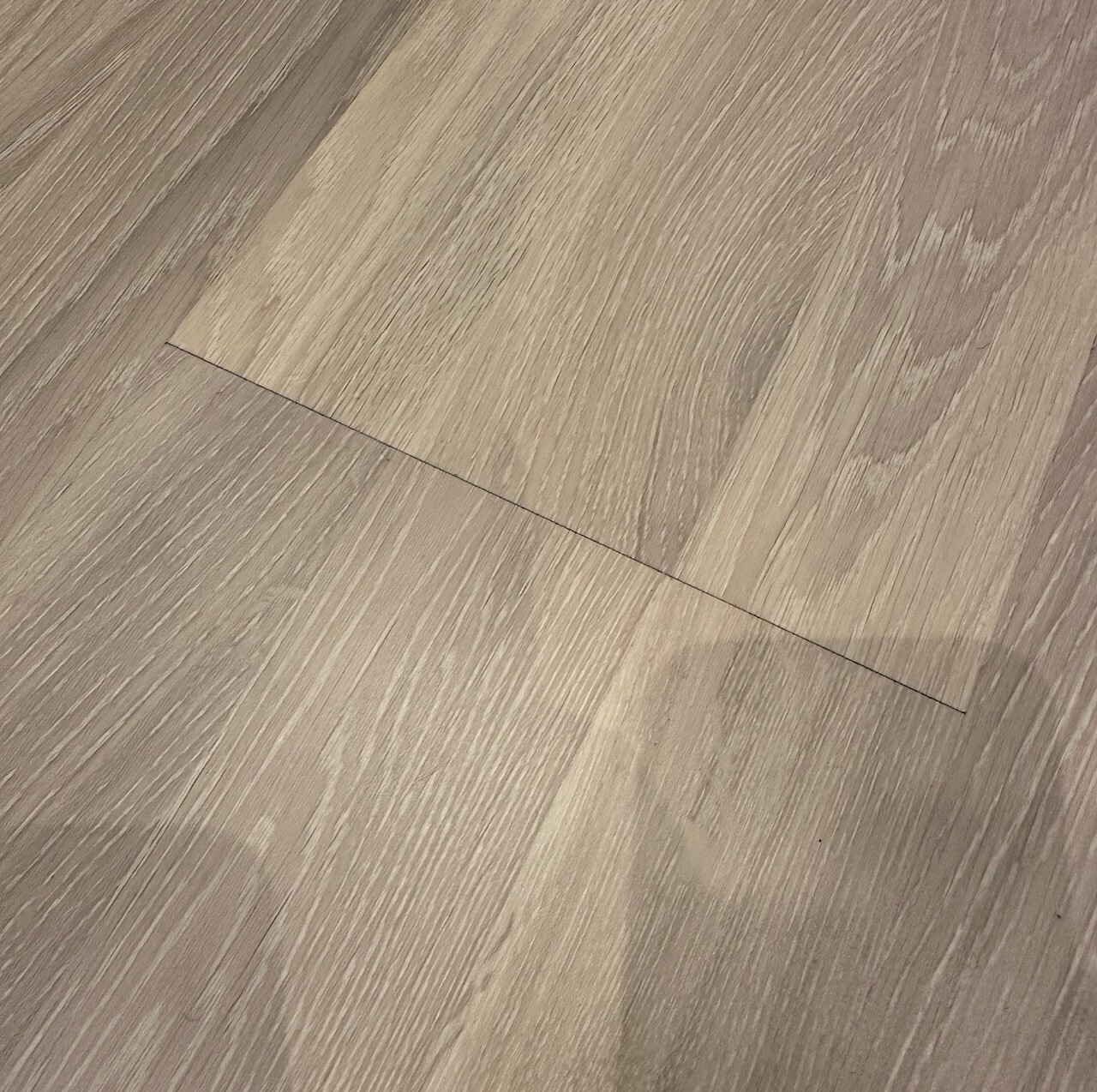

Vi hade en vattenskada i våras där försäkringsbolaget löste en entreprenör som lade nytt parkettgolv på större delen av bottenvåningen. Överlag är vi mycket nöjda och stora delar av golvet är som vi förväntat oss, men direkt efteråt påtalade vi att det var glipor mellan vissa av brädorna (kortsidorna), särskilt i köksdelen. Vi kom överens med entreprenören att avvakta och se vad som hände när vi hade gått på det ett tag, om det "lade till sig".

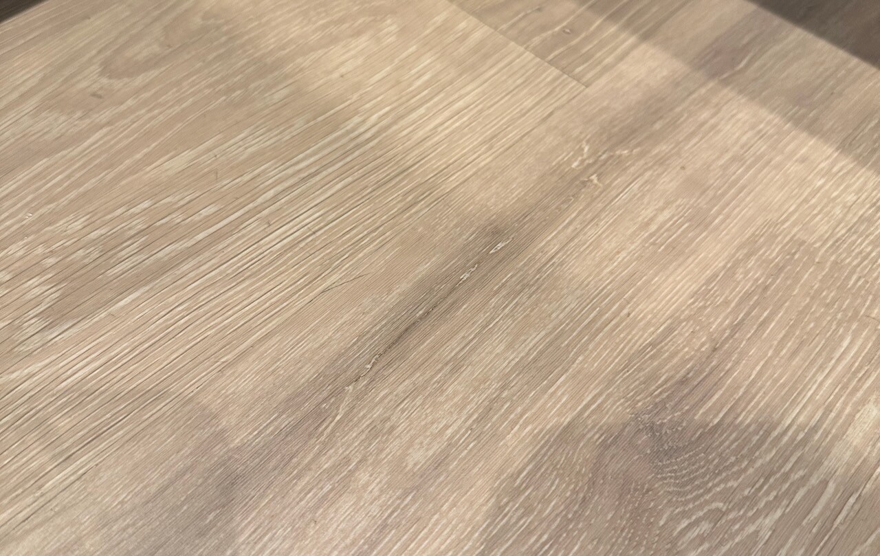

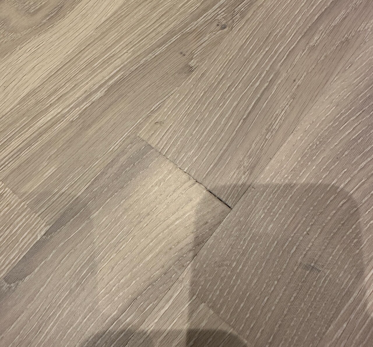

Nu tycker vi inte att det gjort det utan snarare tvärtom blivit värre på vissa ställen. Man känner gliporna tydligt med fötterna (exempel bild 1). Förutom detta så verkar en bräda vara defekt där det blivit en glipa mitt i brädan samt en spricka som uppstått (bild 2-3).
Frågan är vad man kan begära av en golvläggare. Ska ändarna på brädorna ligga såpass bra att man inte tänker på skarvarna? Har ingen erfarenhet av golvläggningen sedan tidigare så vet inte vilka förväntningar man kan ha. Och hur gör man med den trasiga brädan? Reklamerar man den via golvläggaren och dom byter?
Oerhört tacksam för feedback och tankar kring detta så jag vet hur jag bör agera. Kan bifoga fler bilder om det hjälper.
  • Närbild av parkettgolv med glipa mellan kortsidorna av två brädor.
  • Närbild av parkettgolv med tydlig glipa mellan kortsidorna av två brädor, skugga syns på golvet.
  • Parkettgolv med synliga glipor mellan brädorna, främst på kortsidorna, efter nyligen utförd golvläggning.
Ja, särskilt så här års när brädorna är som störst.
Ja, eller så kommer ni överens om en kontant ersättning.
Freddan101
Tack @BirgitS. Då ska man vanligtvis inte känna skarvarna nämnvärt med fötterna heller? Utan tidigare erfarenhet är det så svårt att veta vad som är acceptabelt.
BirgitS
Nej, inte när man går. Jag kan känna skarvar med fingret om jag direkt stryker över dem för att kolla, men inte med fötterna när jag går.
