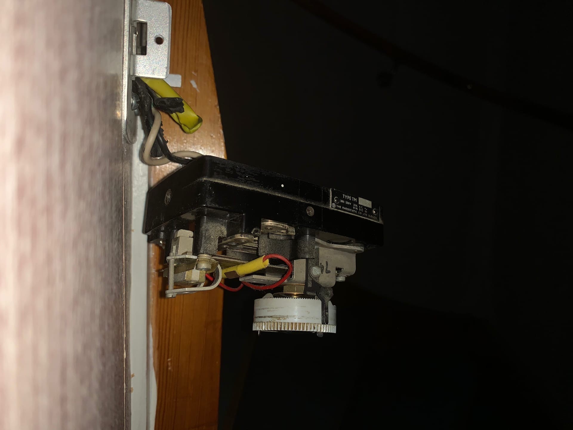

Klöckner-Moeller startar ej elpatronen

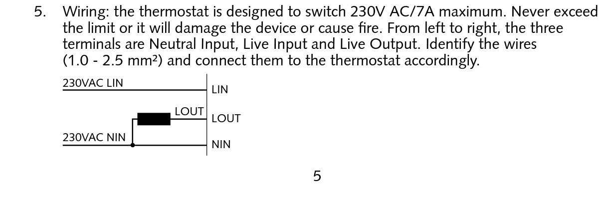

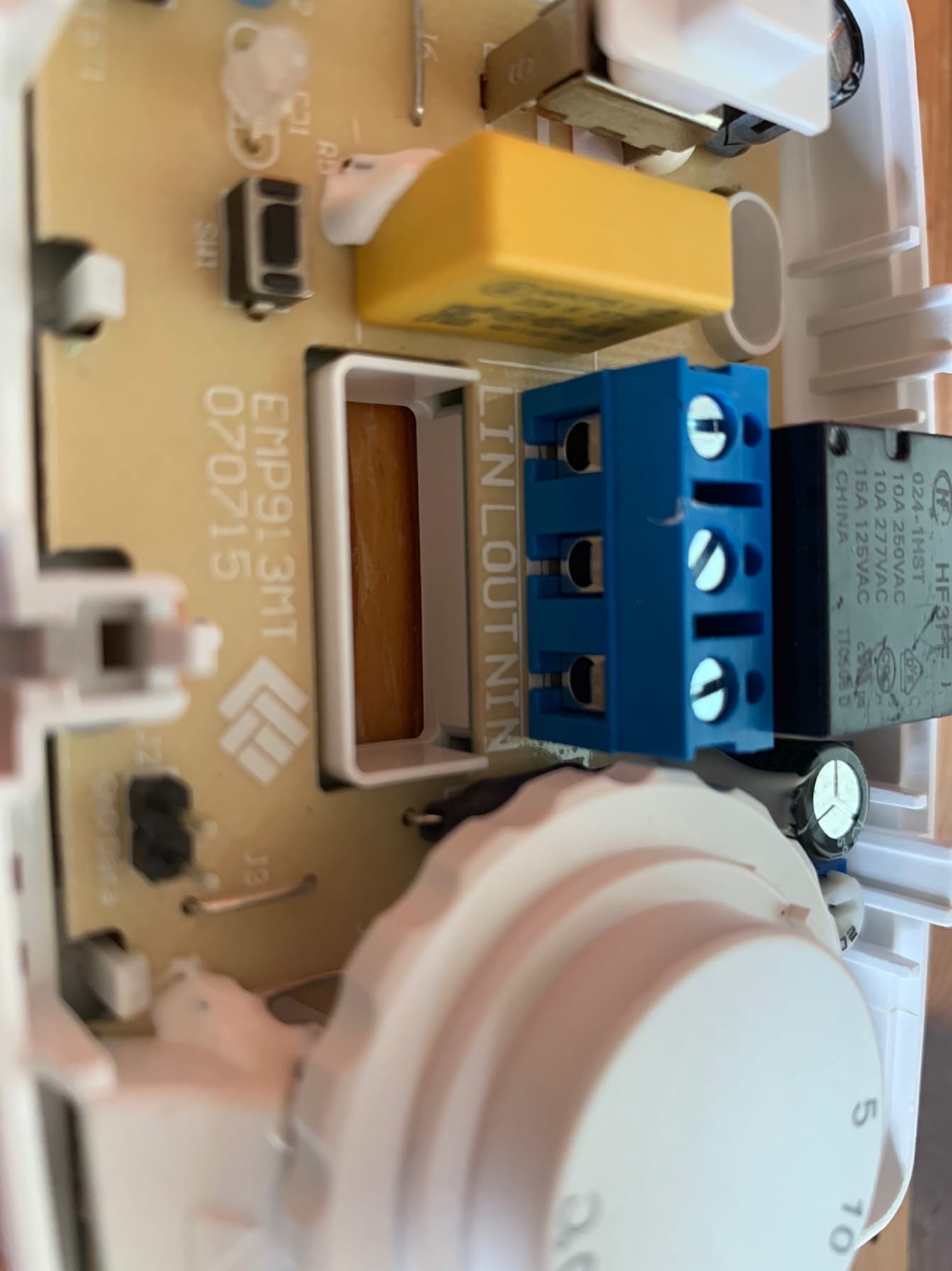

Vad är själva skillnaden när man ska sätta in kablarna i nya termostaten? Plus och minus men blir skumt med engelskan då det är 3 kablar. Är det plus in (live in /LIN) och minus som live out? Ska det finnas en separat jord för neutral in (NIN)?

Din gamla termostat var mekanisk och krävde endast inkommande och utgående fas. Den nya termostaten är elektronisk och kräver också en nolla.
LIN = Line in
LOUT = Line out.
NIN = Neutral in
Du behöver dra fram en nolla till termostaten.

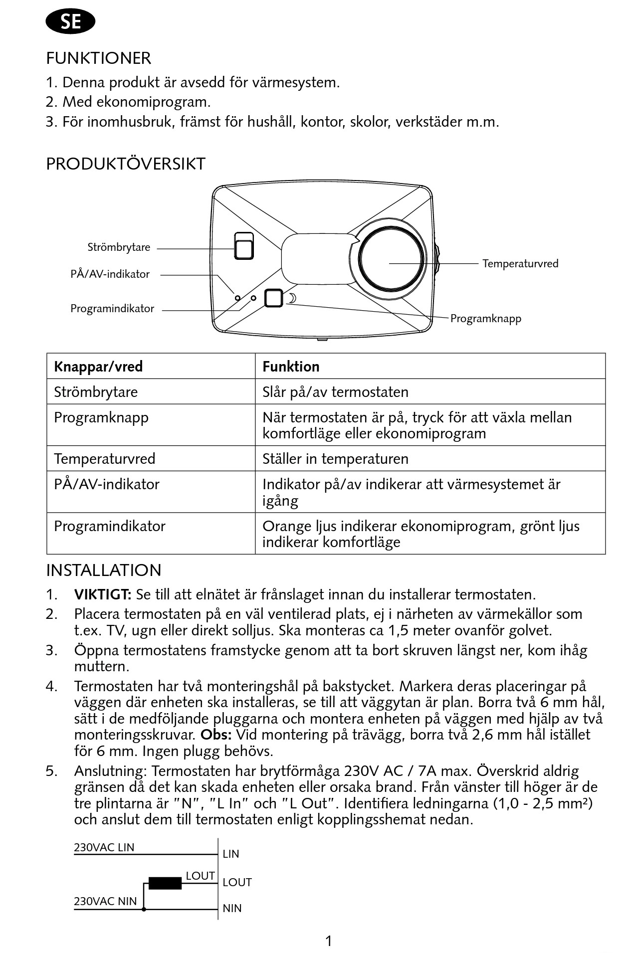

Är det termostaten från Kjell? Det står mekanisk i texten. Men den på bilden ser inte mekanisk ut.

Ja det stämmer, samma som via din länk dock köpt via en annan sida då den var slut på Kjell. https://www.elbutik.se/product.html/malmbergs-rumstermostatA Avemo skrev:Din gamla termostat var mekanisk och krävde endast inkommande och utgående fas. Den nya termostaten är elektronisk och kräver också en nolla.

Står ju dock mekanisk där med.. Skumt. Så det borde egentligen vara en mekanisk som inte kräver en nolla?
