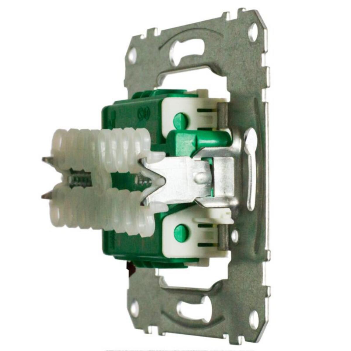

Tänkte byta min gamla 70-tals strömbrytare till en Exxact. Den gamla brytaren satt med inbyggda klor i dosan och den finns ingen metallring att skruva i så behöver en klolösning eller skruva fast den i gipsen.
Hittade nedan som jag tänker köpa men hittar ingen monteringsanvisning. Antar att det är enkelt men hade varit bra med en liten instruktion eller några bilder för att underlätta.

Klorna ska in i sidan på brytare där det finns hål. Fingängade skruven för brytaren och den lite mer grovgängade för vägguttag 👍

Ska köpa idag. Vad gör plast delen för nytta och ligger den då bakom eller? Har du en bild so vore det kanon 😊

menar du den vita fjädern?
Ja precis
"Fjädern" håller in klorna under monteringen. Förr i tiden brukade det sitta en gummisnodd istället...

Löste du det? Jag har precis köpt nya dimmers och klo kit från schneider (båda i Exxact-serien) men får inte klorna att passa. Förstår inte hur jag ska skruva i dem..

Vad har de för E-nummer? Det är olika klor för dimmer och strömställare.
