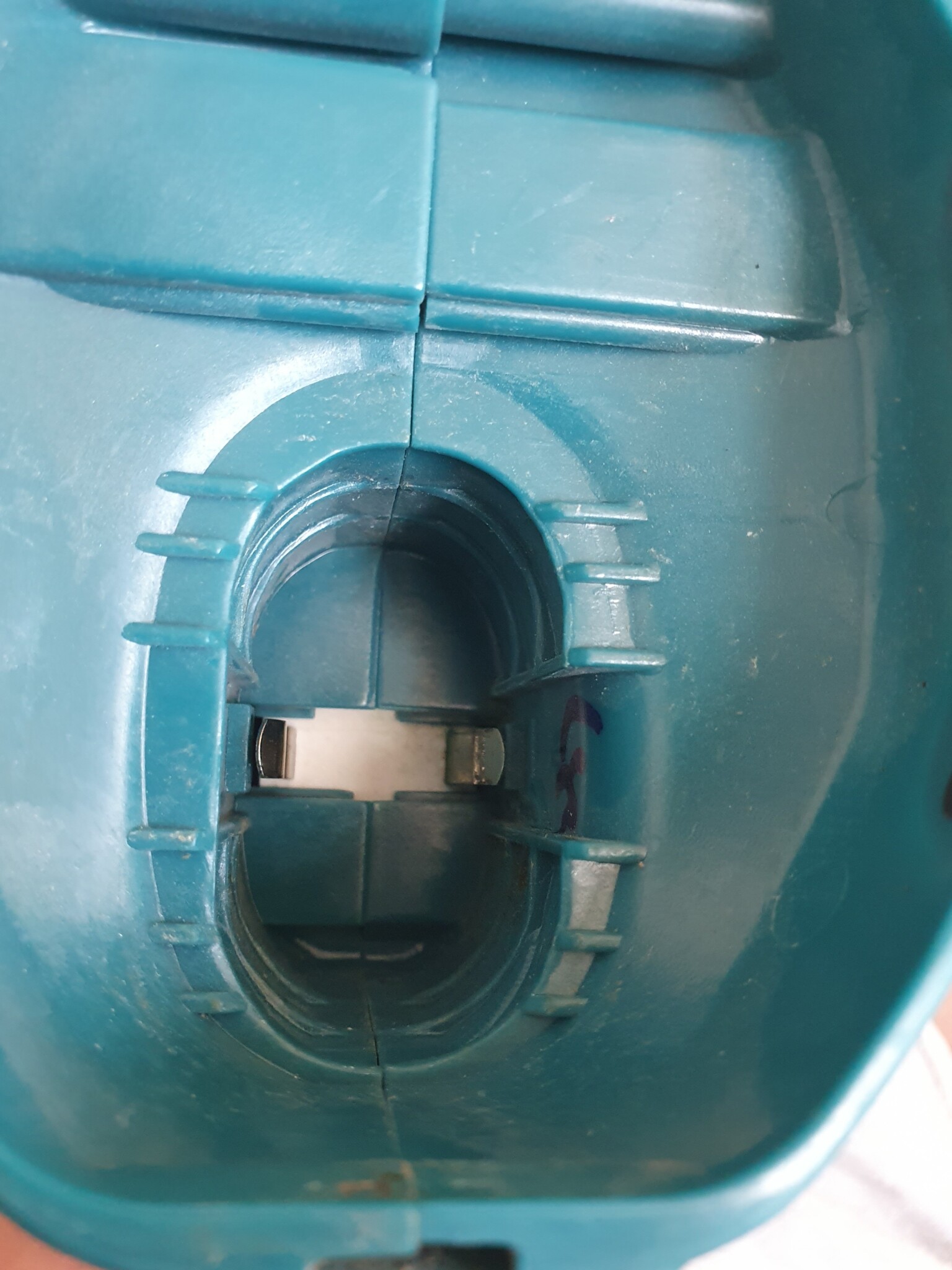

Köpte en Makita skruvdragare begagnad och beställde två batteriet.
Batterierna verkar helt ok dock gick inte skruvdragaren igång trots fulladdat batteri.

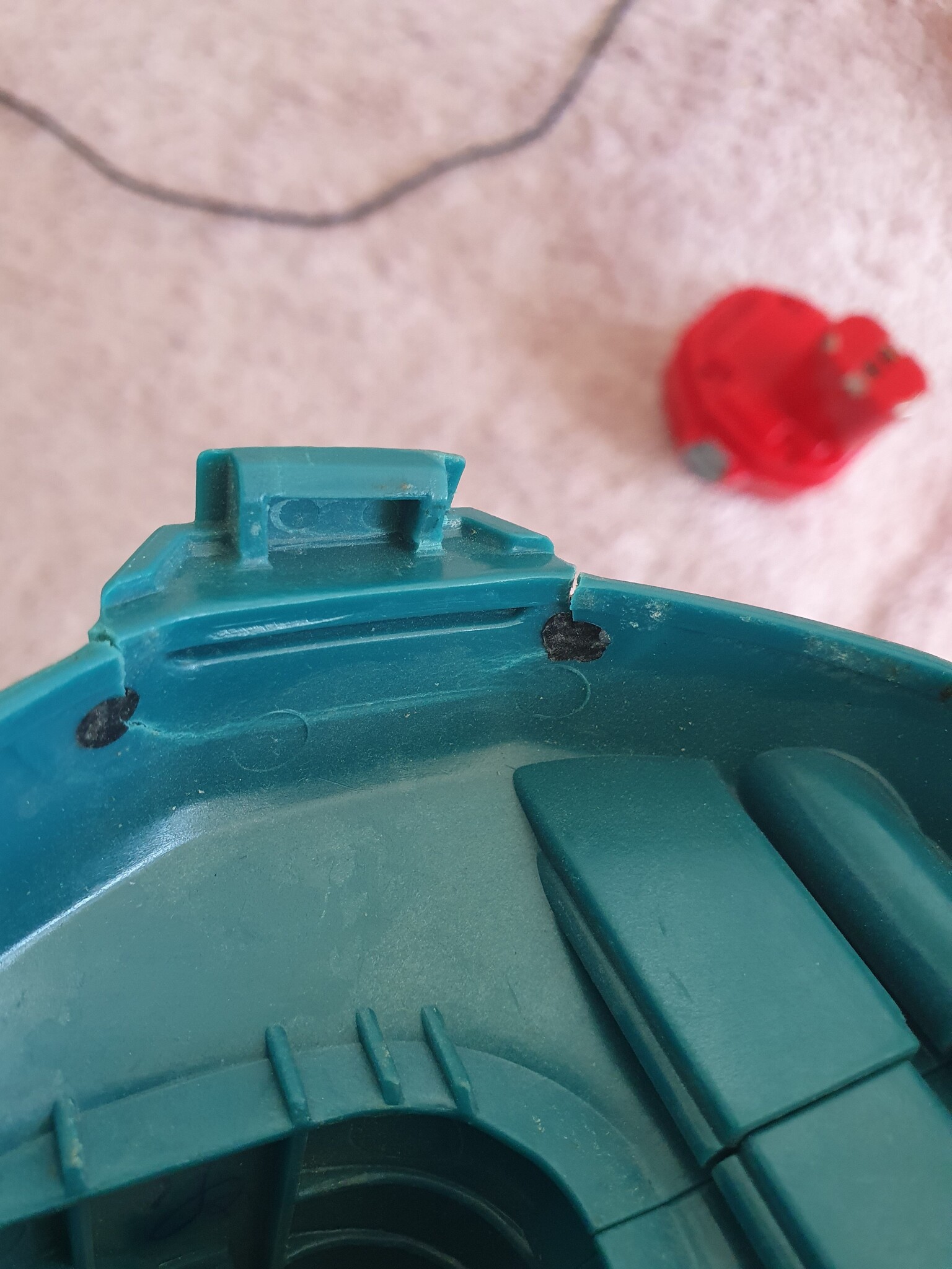

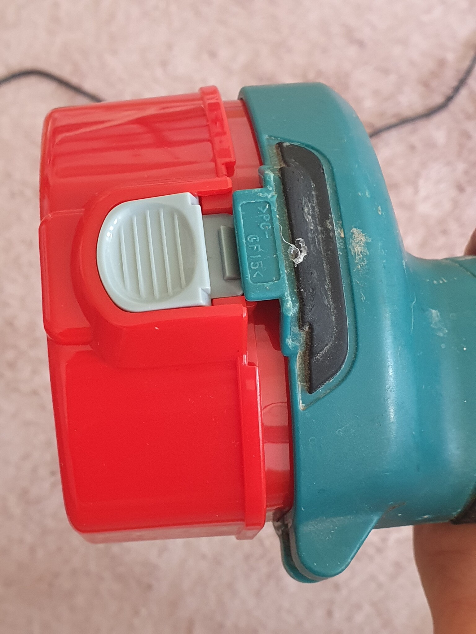

Visa sig att ena fästet är lite sprucket troligtvis pga någon tappat den men det har ingen påverkan på kontakt med batteriet.

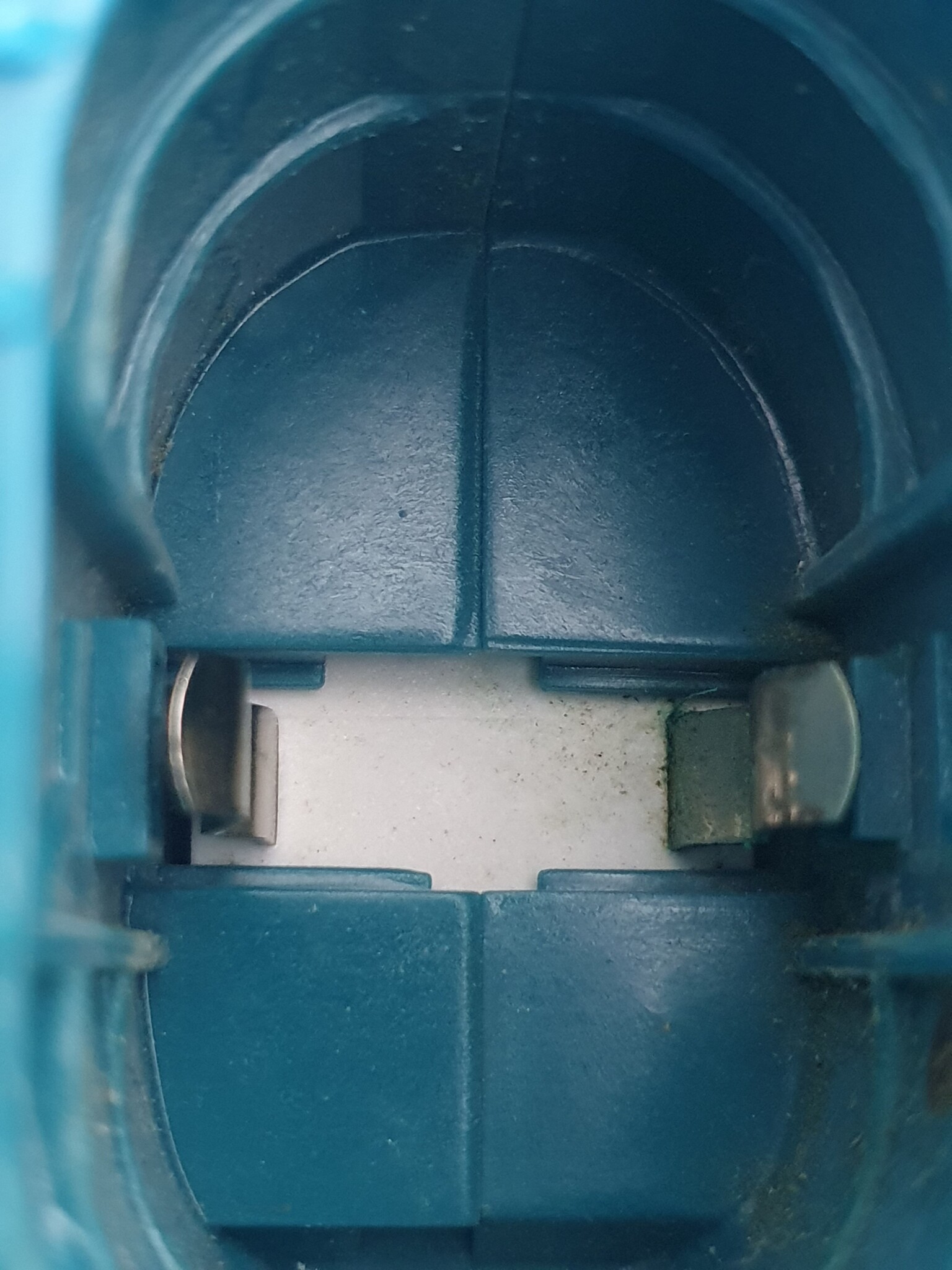

Provade även att sätta i batteriet några millimeter då går skruvdragare, den fungerar när det är en glipa mellan skaft och batteri (se bild).

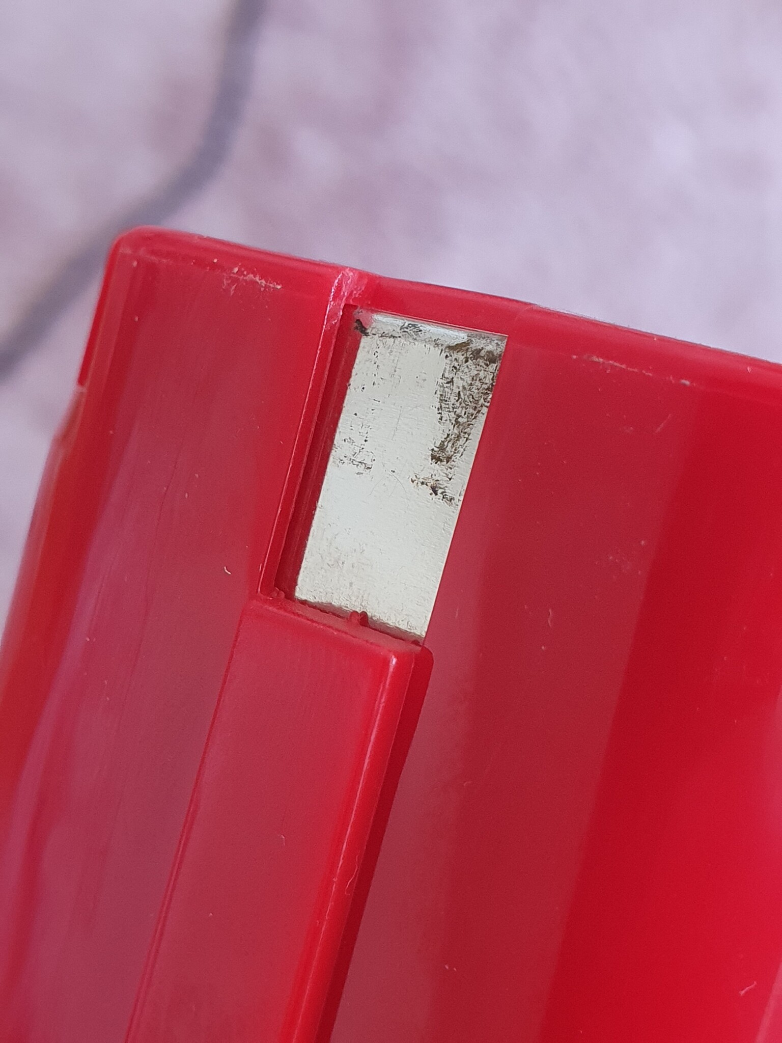

Man kan även se på batteriet att det inte blir märken på ena kontaktytan när man sätter det i skruvdragaren.
Misstänker att detta uppkommit när den tappats i backen, dock kan jag inte se att blecken är böjda dom ser rätt lika ut.
Lite märkligt att den inte få kontakt alls typ att den skulle fjädra ifrån.
Jag vågar inte rikligt böja ena sidan med en tång då det är risk att blecket går av och då är dragaren bara att slänga.
Man tycker att det inte borda krävas hårfin vinkel för att få kontakt med batteriet.
Någon som har några tips?

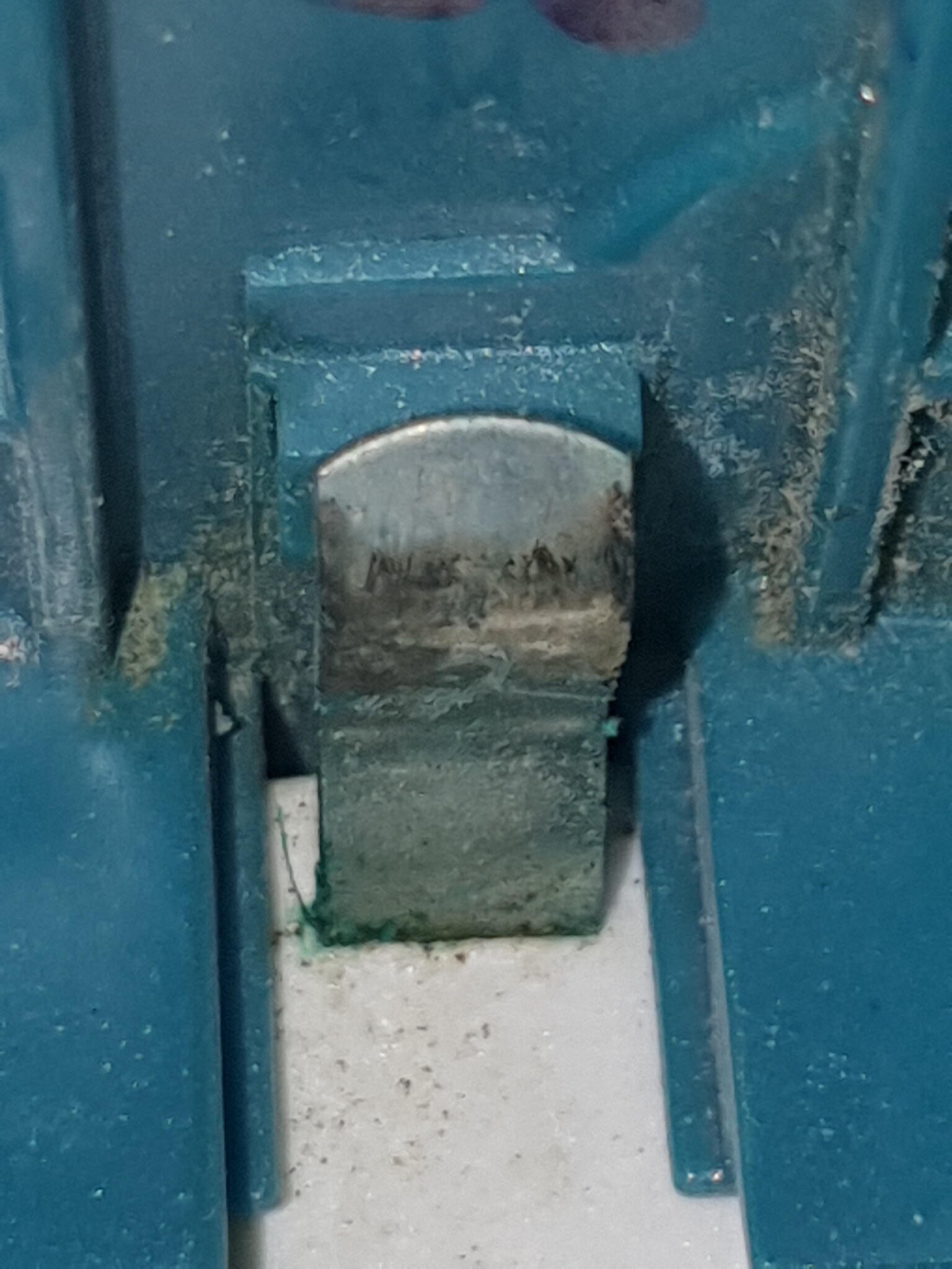

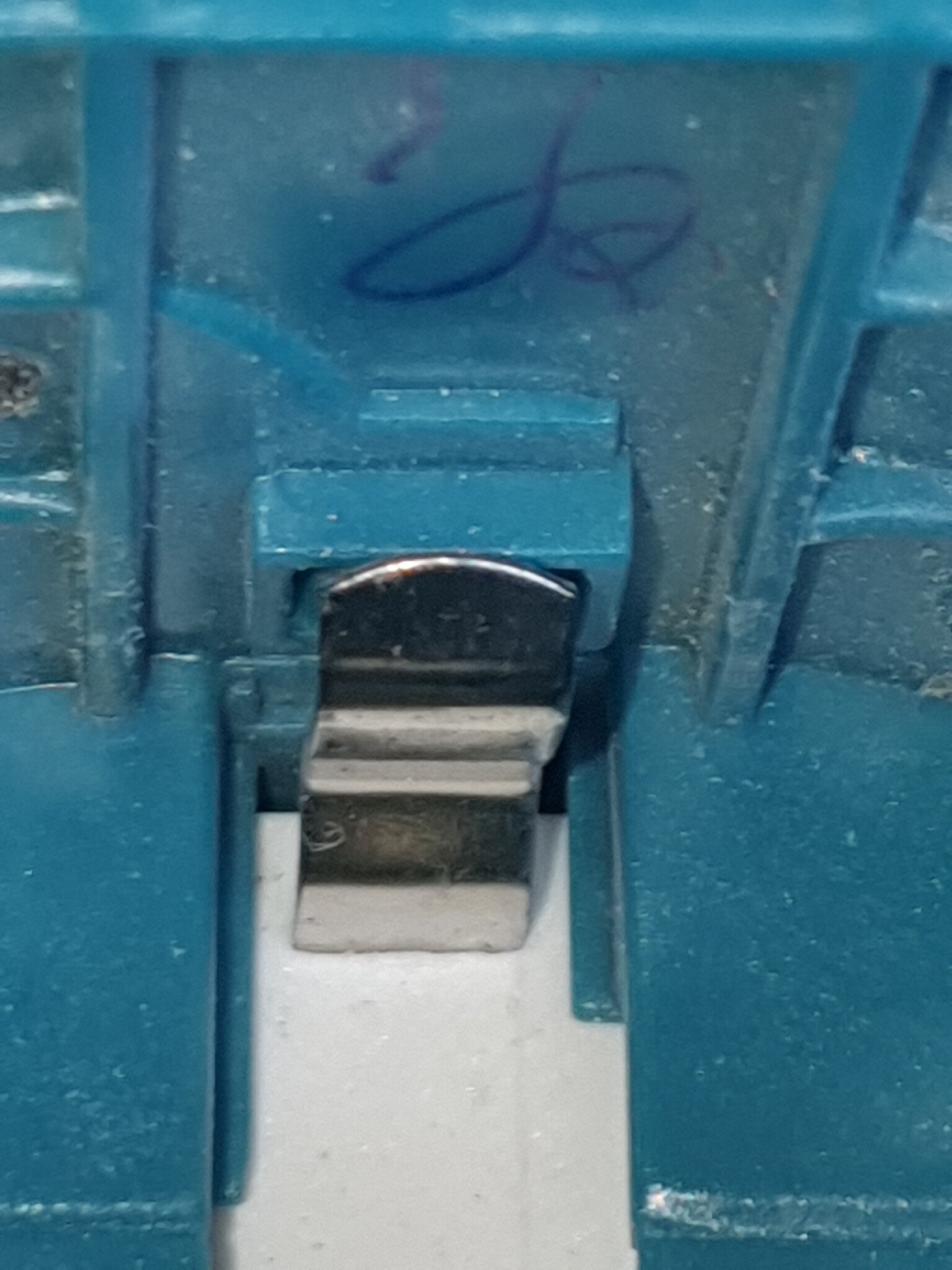

Försökte ta en bil på kontaktblecken.
Syns tydligt att den ena har nötning av mekanisk kontakt.
Den andra är nästan blank är som det ena blecket aldrig haft kontakt. 20260712_115645.jpg

Det blanka blecket är ju uppenbart någon millimeter längre in från schaktet än det som man ser slitage på.

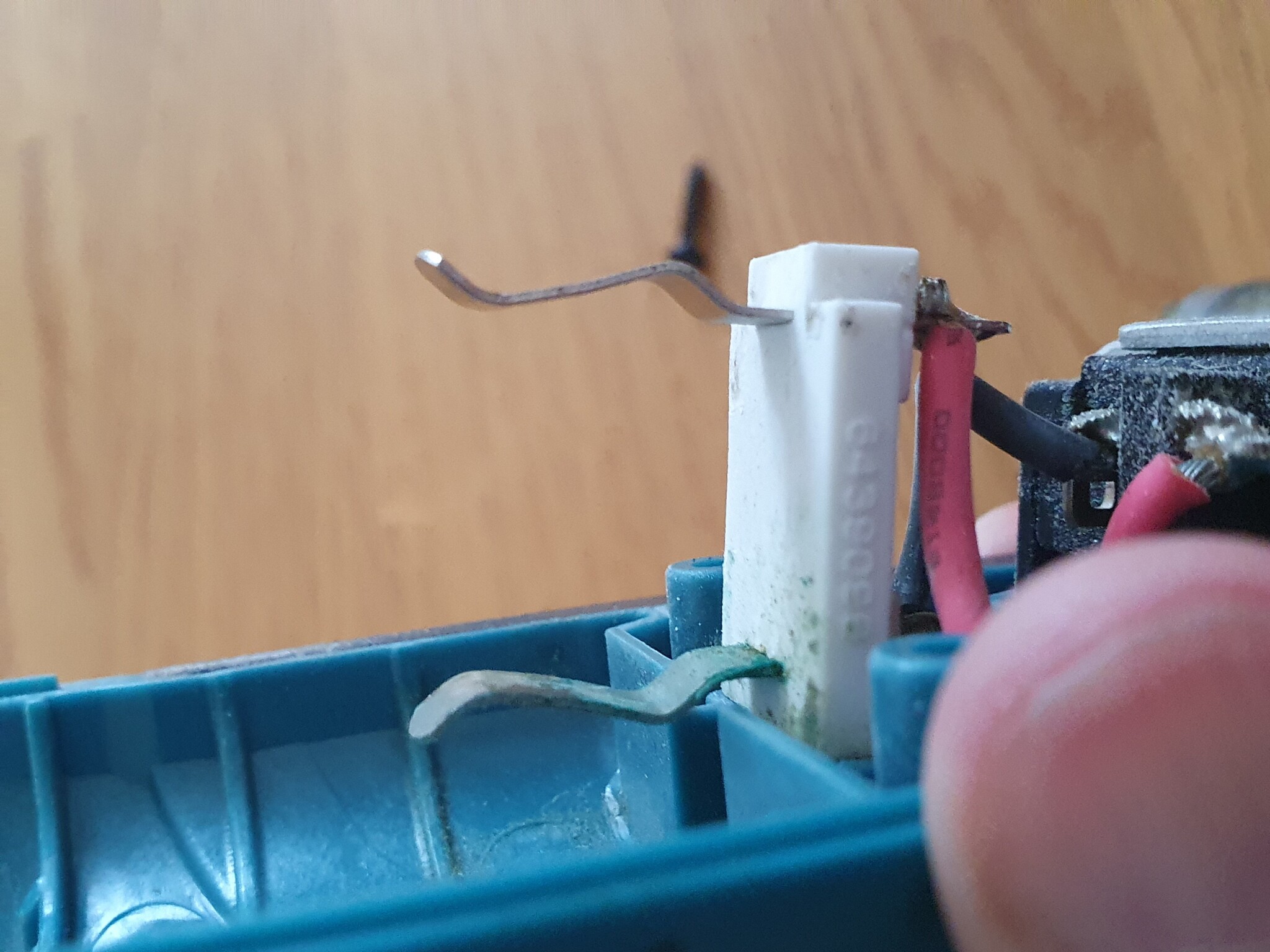

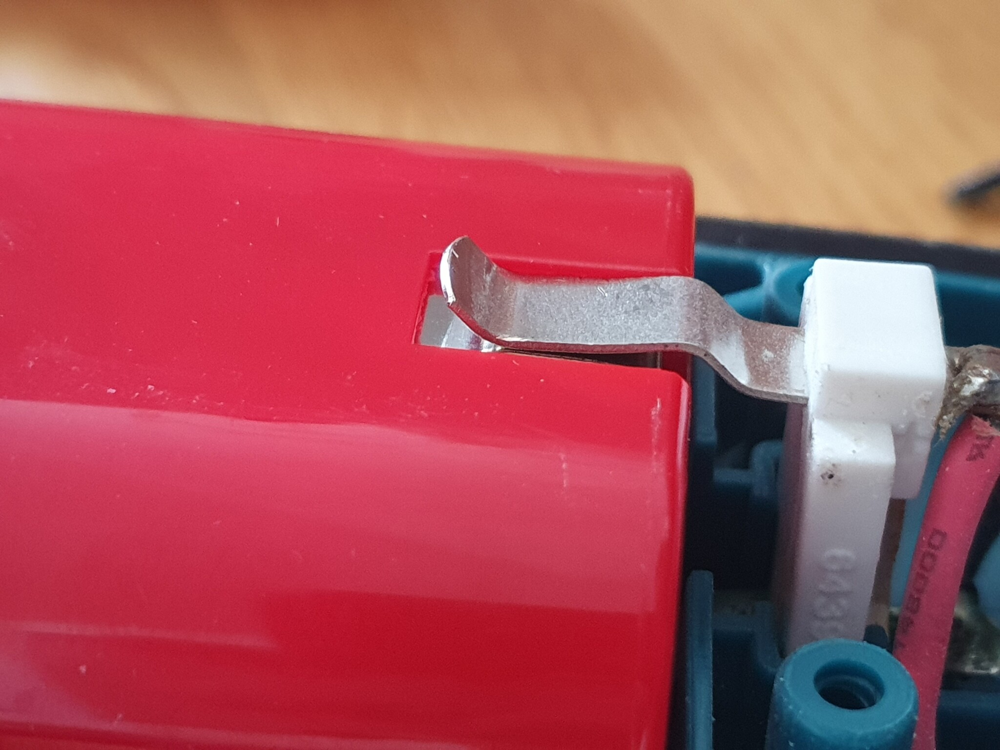

Tog isär den blecken ser likadana it i form.
Körde den i halva kåpan funkar som innan.
Blecken såg ok ut och låg på batteriytan utan glapp.
Det som funkade hade lite ärg som jag gjorde rent även om det inte gade någon påverkan.
Jag åkte och hämtade det andra batteriet och då fungerade det direkt.

Blecken hade exakt samma form inget var böjt när jag öppnade den blecket låg på men av någon anledning ej kontakt trots spänning om jag testar att mäta längst hela blecket.

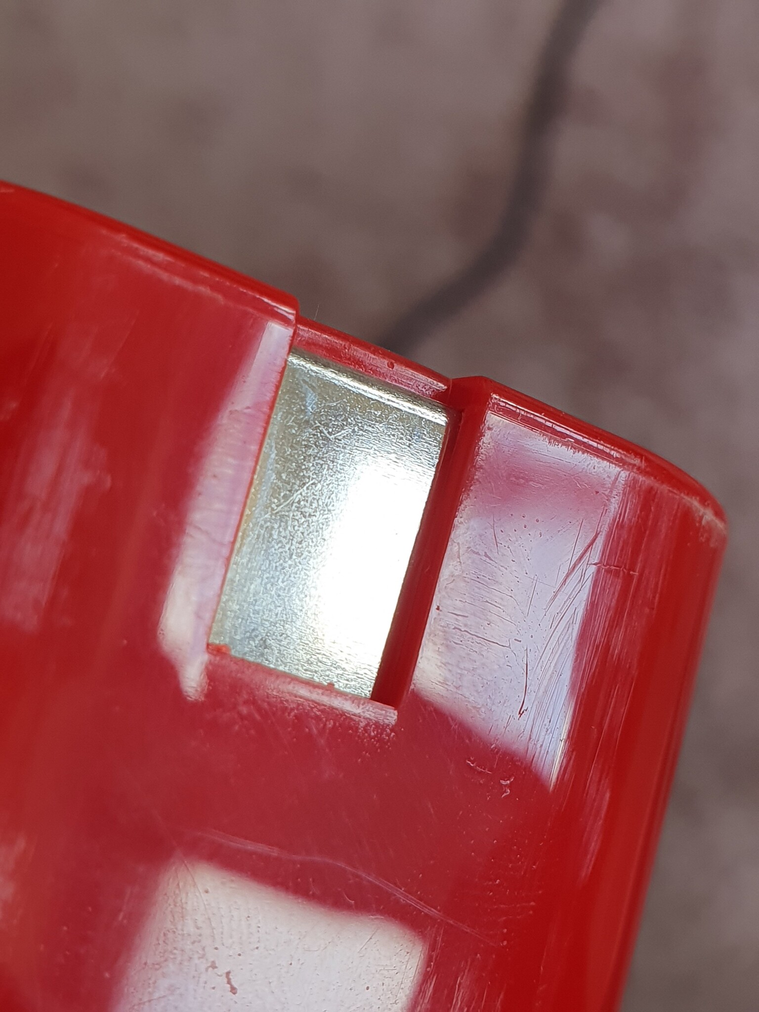

Tillverkningsfelet på det ena batteriet, möjligt att det kanske fungerar i en annan skruvdragare, jag ser ingen visuell skillnad, det som är intressant är att med det fungerande batteriet blir det inget märke heller på kontaktytan och den är helt blank inuti, det har nog alltid varit så den har nog utmärkt kontakt.
En sak la jag märke till, det är inte direkt någon precision när dom skruvade i skruvarna känns nästan som en drogs i snett från fabrik, men sen är det ju plast gick väldigt trögt på en skruv.
Tur att jag tog mig tid och inte böjde blecken hårt.
Så felet var ena batteriet och inte kontaktblecken.
Jag reklamerade batteriet och fick pengarna tillbaka.
