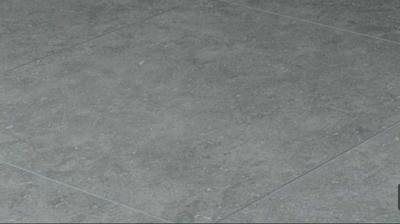

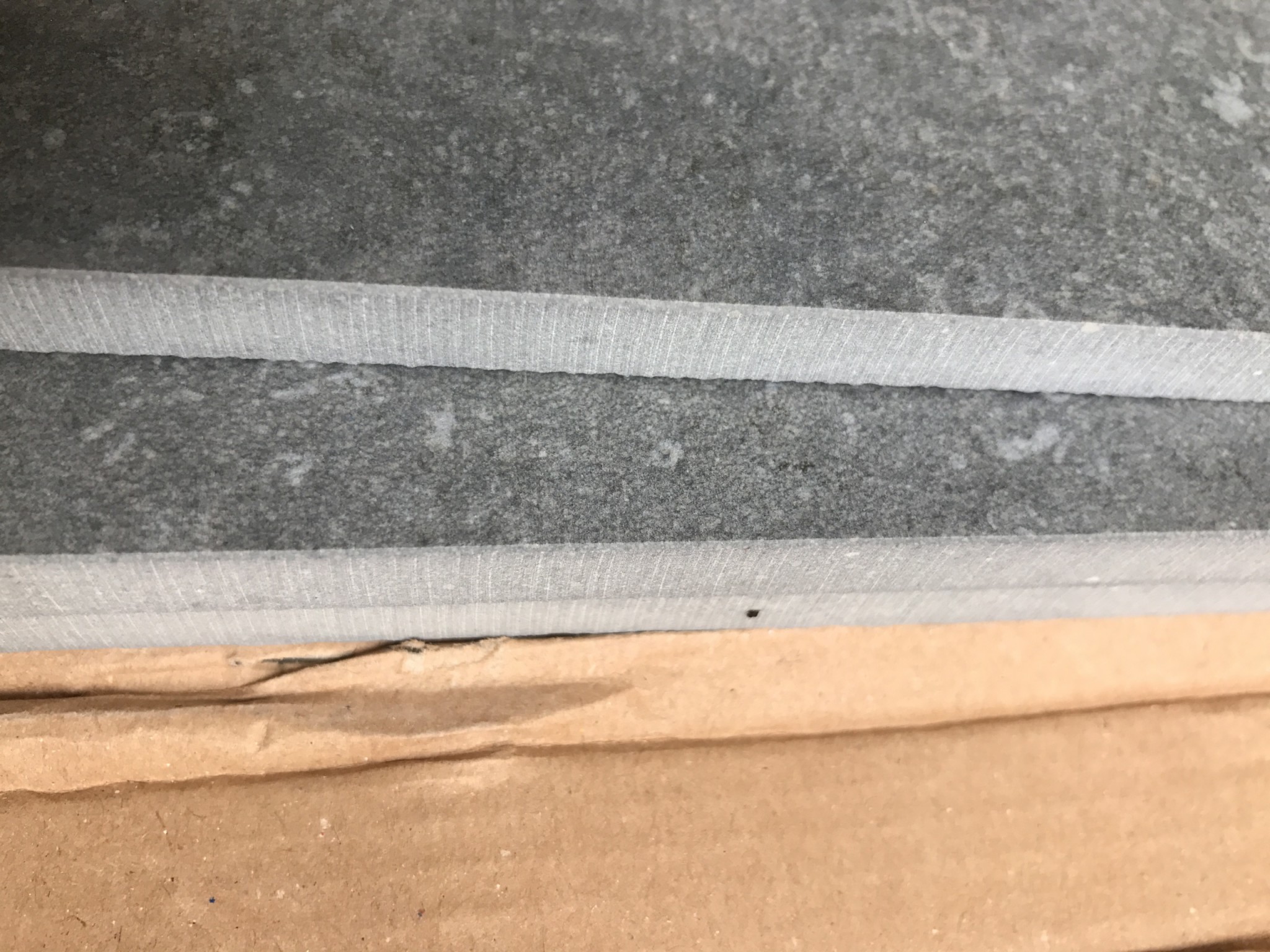

Nu är nästa moment för vårt hallprojekt att lägga klinkret. Har köpt plattor som är 60x60cm och i butiken hade dom demonstrerat dessa utan fog... som ni ser på bilden nedan är plattorna sågade och med väldigt skarpa kanter så frågan är om man kan lägga dessa diktan mot varandra utan en fog?

Angående fogbredden så är det näst intill omöjligt att inte få in fix mellan plattorna. Det går att få smala fogar men inte så springorna försvinner helt.
Sedan antar jag att plattorna inte ska ligga direkt på spånskivorna?
