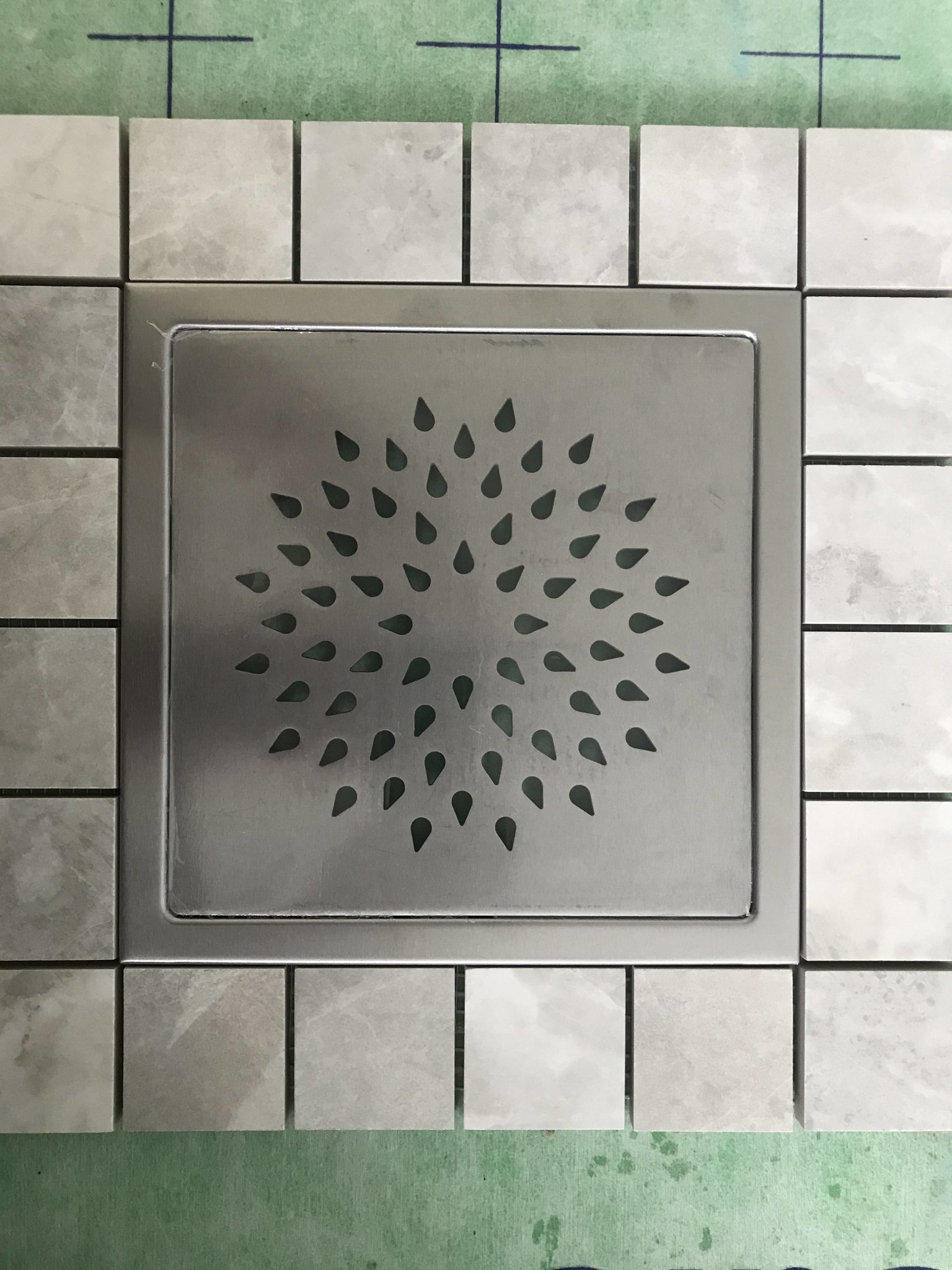

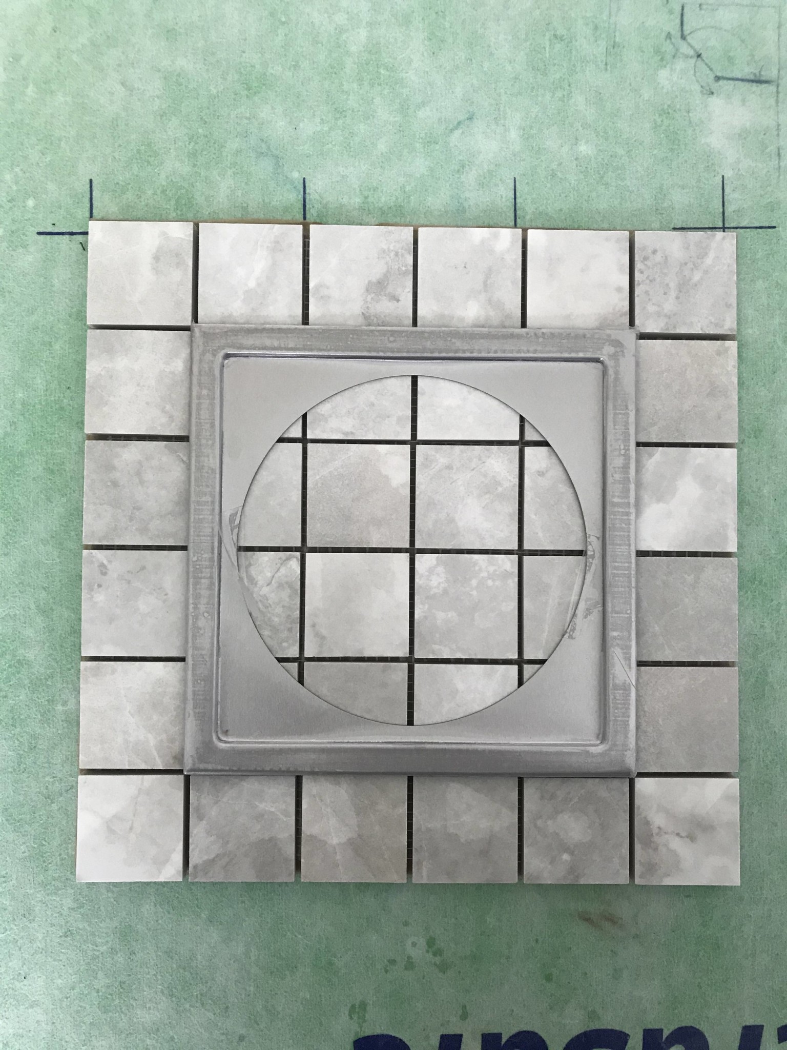

Problemen avlöser varandra och nu klinkerramen som nätt och jämnt får plats i mosaiken.
Jag antar att det ska vara 3mm fog utanför ramen, så jag behöver (tråkigt nog) börja kapa 3 mm på mosaiken runt klinkkerramen? Eller har ni andra förslag?
Allt hamnar så bra annars, Klinkerram som ligger på en mosaikplatta, behov av 3 mm kapning synligt för korrekt fogbredd.
Klinkerram monterad i mosaikgolv utan synlig fogs utrymme.

Behöver inte vara någon 3mm fog runtomkring slukristen utan kör på det som du har det på andra bilden.
Tack för hjälpen! Då är det bara att börja lägga imorgon

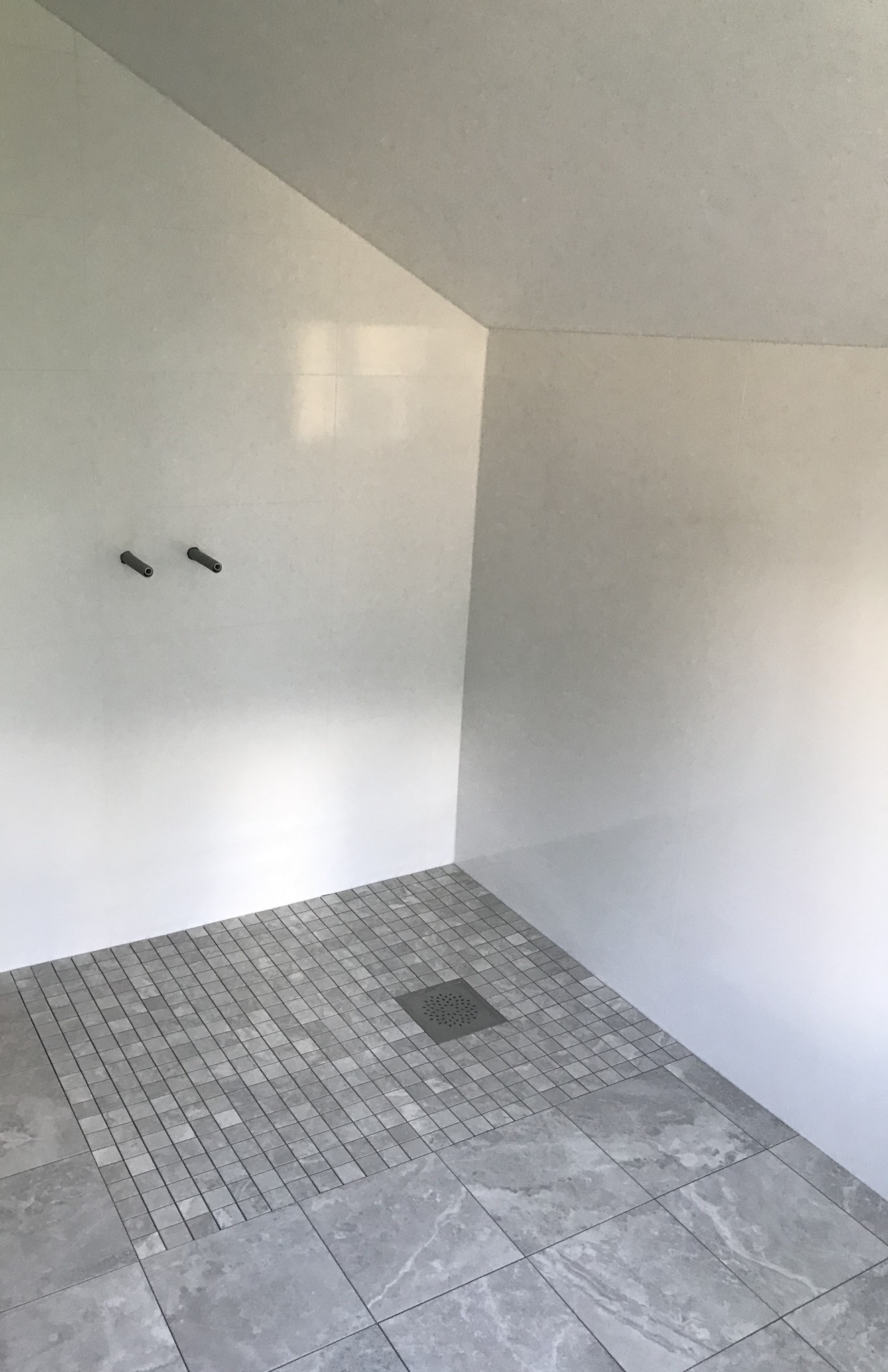

Nyrenoverat kaklat badrumsutrymme med grå klinkergolv och vit vägg, installationsrör sticker ut.
Då vart det färdigt, endast fog kvar.
