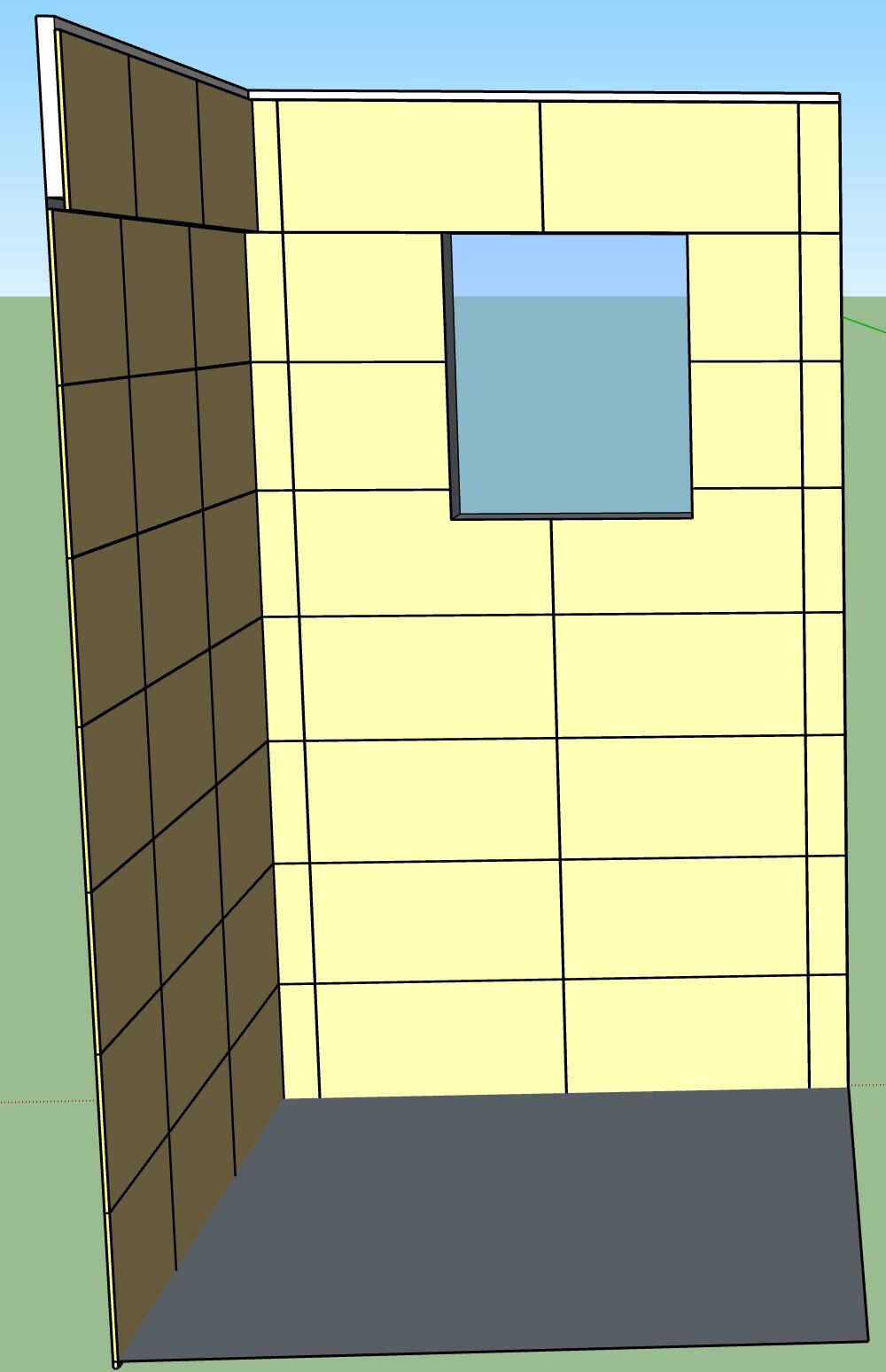

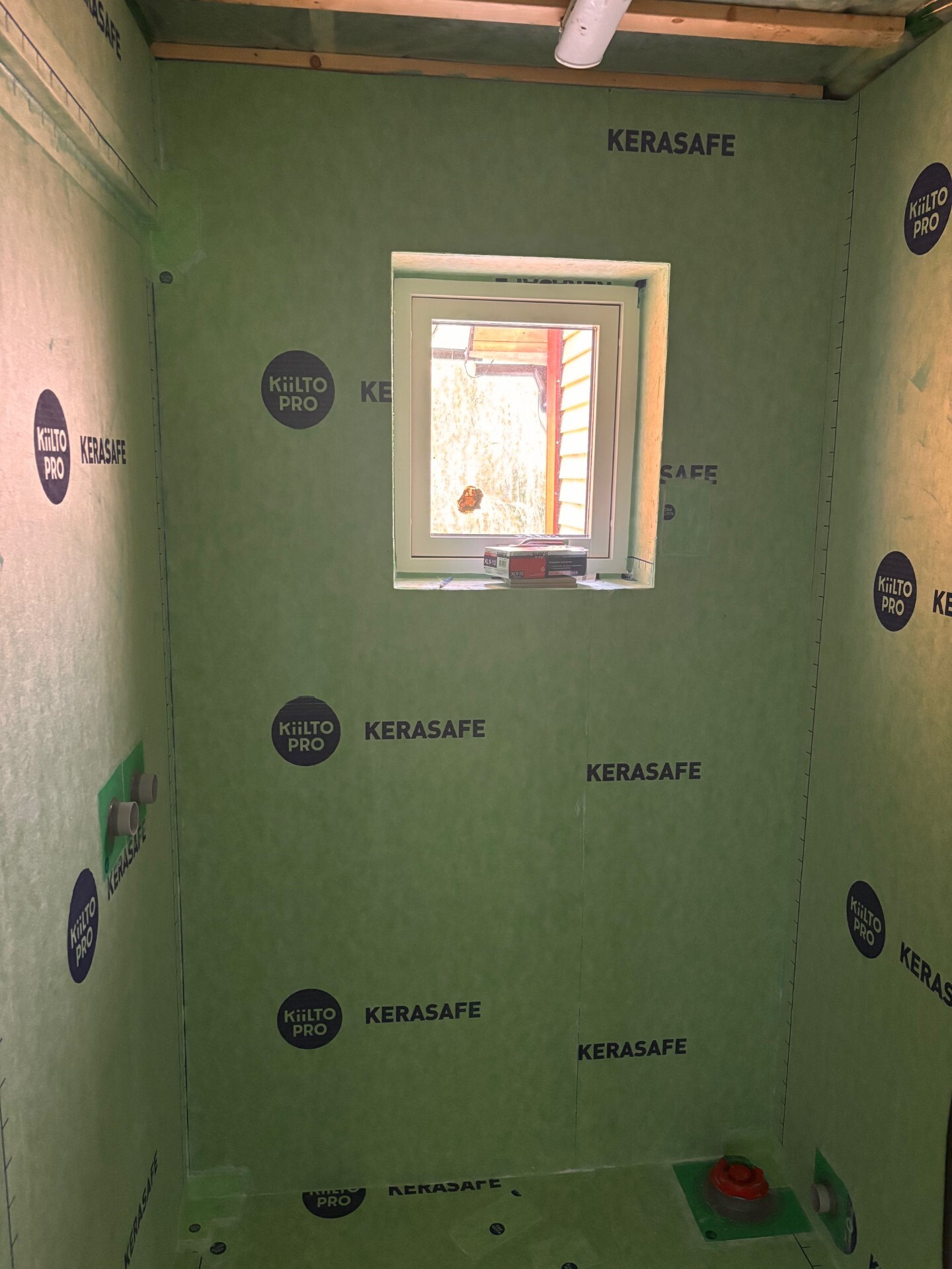

Min badrumsvägg är 1,4m bred med ett fönster enligt bild. Hur sätter man klinker snyggast runt detta? De är 30x60cm stora.
Fönstret är inte mitt på väggen utan på vänster sida är det 46cm, höger sida 36cm, och själva fönstret är 58cm brett. Min tanke är att bara sätta klinker med start nere från vänster. Det blir då två stora och sen en mindre längst till höger. Alla kapningar kan då gömmas när man kaklar nästa vägg. Förutom hörnen vid fönstret som måste L-kapas då höjden på klinker inte går att justera med tanke på övriga väggar. Jag kommer sätta kakellist i samma färg som klinker.
Går det att göra på annat sätt? Helst vill jag inte det, för vill hålla monteringen enkel... Men vill ändå höra om det blir galet eller finns smartare alternativ.
Det kommer ju inte bli symmetri runt fönstret, men gör det så mycket? Har ingen lust att kapa varje bit under/över fönstret 2cm för att på nåt sätt matcha där, finns väl stor risk snitten inte blir så fina och kommer synas när det är mitt på vägg?
Inser nu att det inte alls blir bra att bara börja nere till vänster. Förutom osymmetri så blir det två små bitar höger om fönstret.
Här är den bästa skissen jag kommit på än så länge. Jag kommer då behöva kapa/såga en smal remsa på sidorna och ovanför fönstret.
Kan det funka?

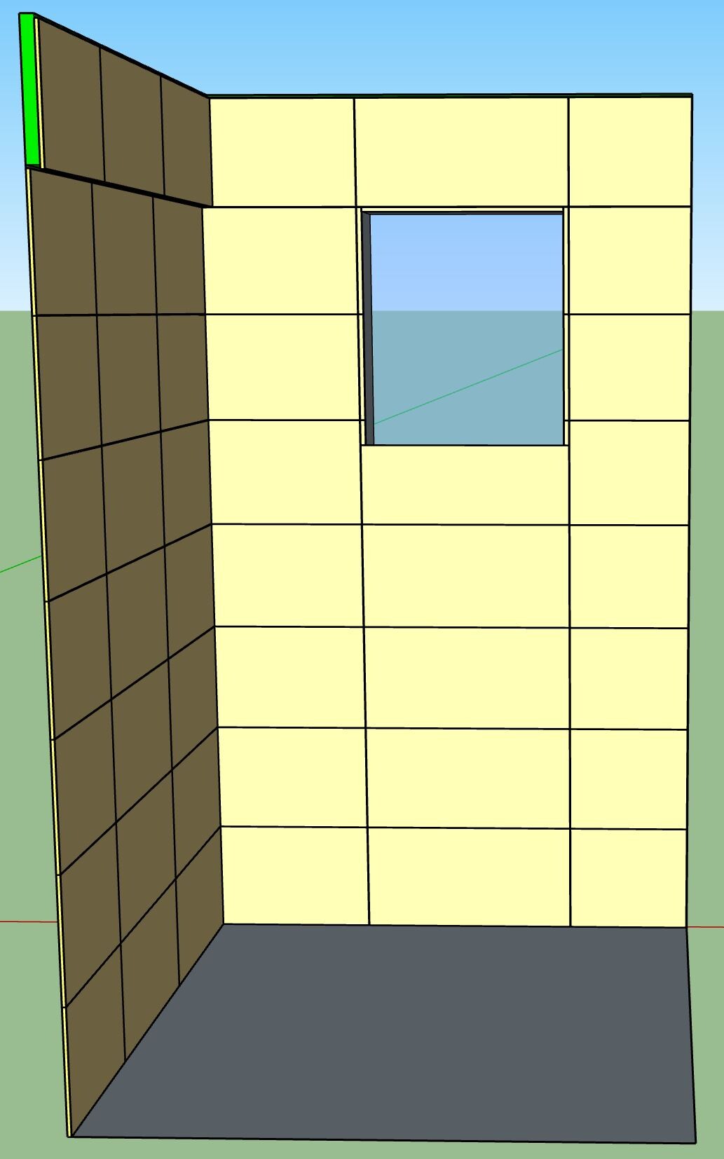

Alternativt om jag kunde få rätt höjd med en hel skiva ovanför fönstret så blir det bara remsor på sidorna enligt denna bild. Men hur ska man lyckas hamna så rätt ovanför fönstret?? Det går väl inte. Och verkar som att man alltid börjar nerifrån? Hade jag startat ovanför fönstret så hade det annars funkat, men de är väl för tunga och glider ner. Och känns omöjligt mäta sig fram till rätt avstånd redan vid start vid golvet.

Nja nästan, det är så smala bitar att du knappt ser dem kanskeBirgitS skrev:
På sidorna av fönstret är det smala remsor på 1,5-2,5cm (beroende på hur jag vänder kakellisten). Vet inte om det blir skitfult eller går att leva med, det kommer ju ändå vara en kakellist där. Kanske får prova först om jag lyckas såga så smala bitar till att börja med.

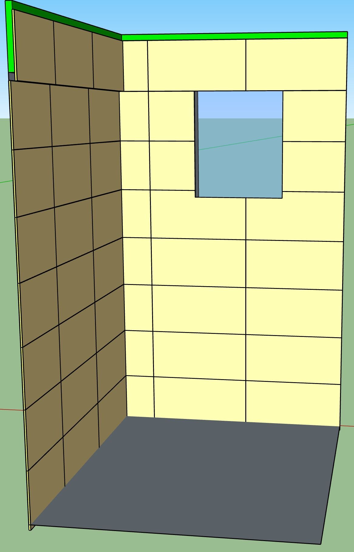

Sista varianten jag kan komma på är denna. Varken centrerat på vägg eller fönster. Då ser man mest stora plattor överallt. Till vänster ska det hänga en draperi så de lite mindre bitarna (inte så små längre) kommer ändå aldrig synas, och man måste väl få ta hänsyn till inredningen med?
Enda nackdel är då att det inte är centrerat på fönstret. Om det nu gör något? Blir 2mm fogar i så lika kulör som klinker som möljligt. Att det inte är centrerat i rummet tror jag inte spelar någon roll med tanke på duschhörnan/draperiet. Sen nere till höger vid fönstret kommer det stå en toa snett från hörnet. Det är ett litet utrymme, kanske kan man klara sig trots att det inte är centrerad fog? När det kommer diverse annat som blicken drar sig till istället...

Även om du lyckas såga till remsorna så tror jag inte du kan få dem på plats så att de får rätt avstånd till plattan bredvid, är parallella med väggen etc. eftersom det är så lite att hålla i.É ÉlPon skrev:
Jag tror inte att det spelar någon roll att plattorna inte är centrerade under de förutsättningarna.É ÉlPon skrev:
Ja du har nog rätt om remsorna så kommer nog skippa den idén. För mig som nybörjare är jag/vi mest inne på mitt sista alternativ just nu. Måste bara lyckas hamna i rätt nivå på ovansida fönster. Men om man är två och provstaplar med hjälp av distanserna som ska användas så borde det gå att hamna tillräckligt rätt för att hitta startposistion nertill. Hellre lite för lågt än för högt så kan man bygga med lite mer fix i smygen för att kompensera. För hamnar man för högt finns inget att kompensera med.BirgitS skrev:
