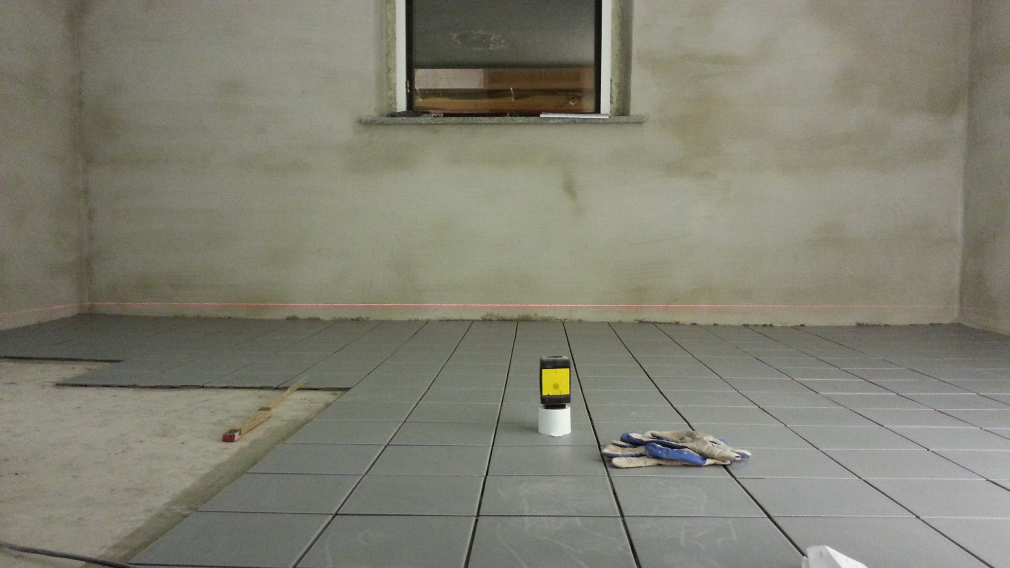

Jag har rivit ut ett inrett rum i källaren där det luktade illa.
All gammal puts nerknackad från väggarna och sedan har jag lagt på ny puts. Under det inlagda laminatgolvet så fann jag att golvet var täckt med något som såg ut som tjära, som nu efter mycket möda har bearbetats bort och nu har jag börjat lägga ett klinkergolv direkt på betongen.
Golvet är ganska ojämnt, men eftersom rummet "bara" ska vara ett förvaringsrum så tyckte vi inte att det spelade så stor roll att golvet inte var helt plant. Utöver detta så finns det en dörröppning nere i hörnet till vänster om kameran och en dörröppning mitt på väggen bakom kameran och vid dessa dörröppningar är golvet som lägst, så hade jag flytspacklat golvet så hade det blivit en kant på 3-5 cm (+ klinker-/fix-tjocklek) där man går in i rummet.
LÖSNING!?! Jag hade från början tänkt ha en klinkersockel med jämn överkant, för att inte skava bort färg från putsen när man städar, men jag har nu börjat tvivla på om det kommer bli bra i och med att golvet är så väldigt ojämnt.
Vilket är bästa sättet att lösa detta?

Frågar du mig så lämna bort sockel... Vi har hela vårt nedre plan med klinker golv och putsade väggar, inte någon sockel och det fungerar hur bra som helst. Varken dammsugare eller möbler, kassar, väskor har hittills orsakat något skada på vägg trots att jag fruktade för det...
Ska det vara förvaringsrum så är ju frågan hur mycket det används och "kommer mot" väggarna...
