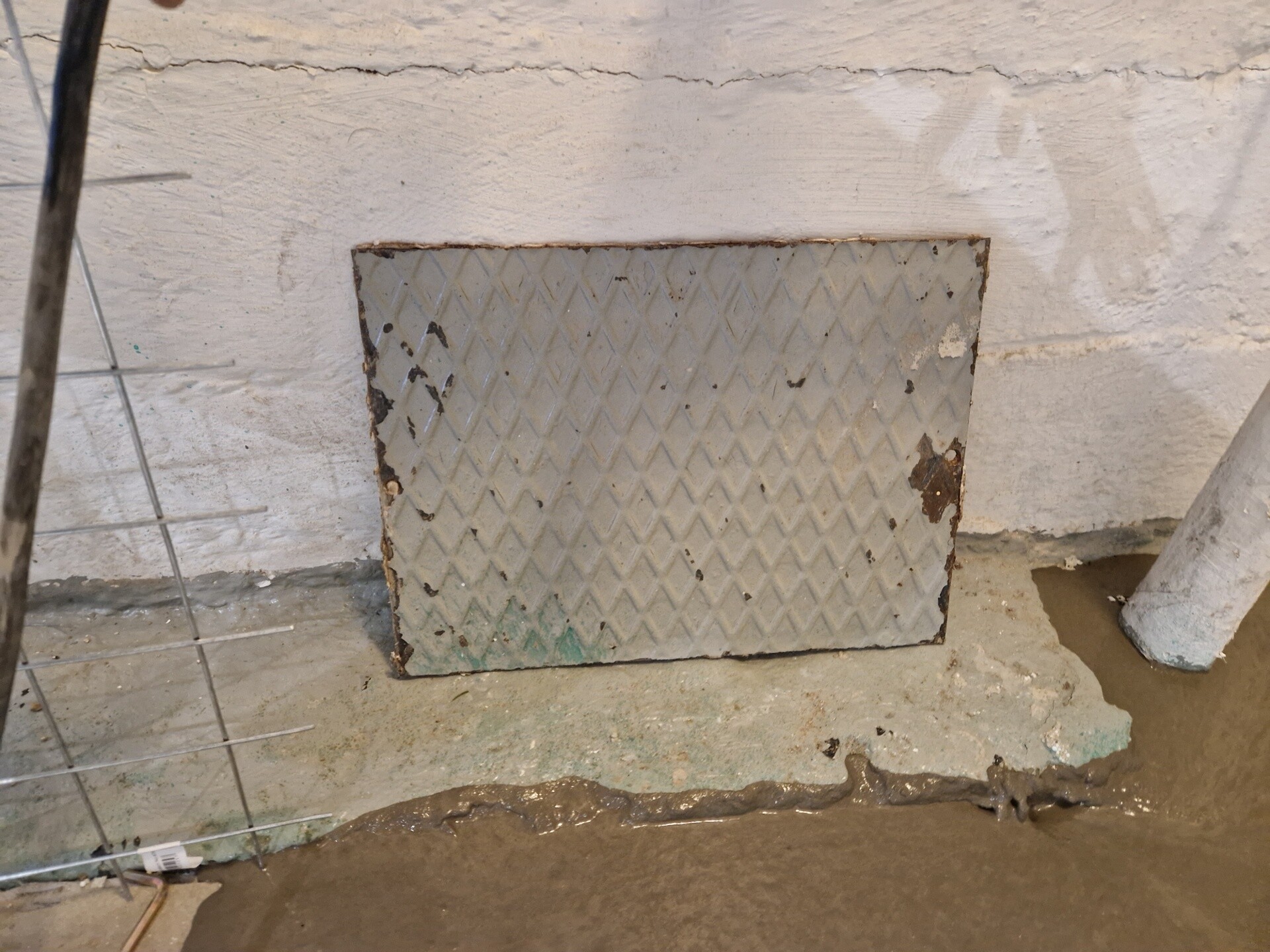

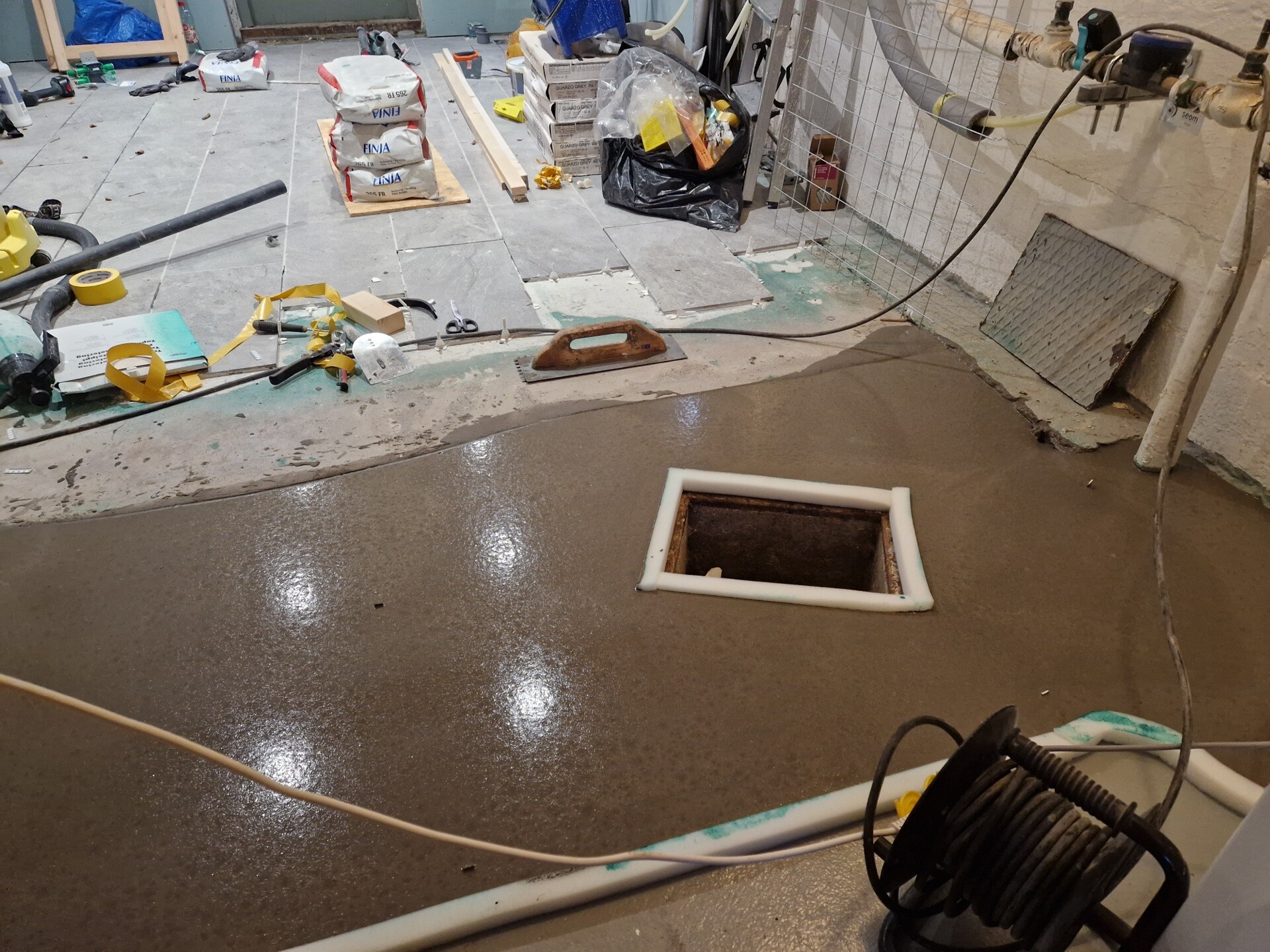

Jag håller på att lägga klinker i källaren och har precis flytspacklat nästa del av golvet jämt. På ett ställe finns det en metallucka på ~30x40cm och där under ligger inspektionsluckan till gamla avloppet. Jag känner att jag helst skulle vilja ha åtkomst till den även efter golvläggning men jag vet inte riktigt hur jag ska få till det snyggt.
Första tanken jag hade var att dra några bultar igenom plåten så spackel/fix fäster bättre och sen bygga upp till rätt nivå vid sidan av. Kapa klinkers så de matchar formen på luckan och få dit någon handtagsmojäng.
Andra vilda tankar är att såga ett runt hål i luckan i någon lämplig storlek och bara lägga en metallbit för det i nivå med färdiga golvet.
Någon som gjort något liknande som kan dela med sig?

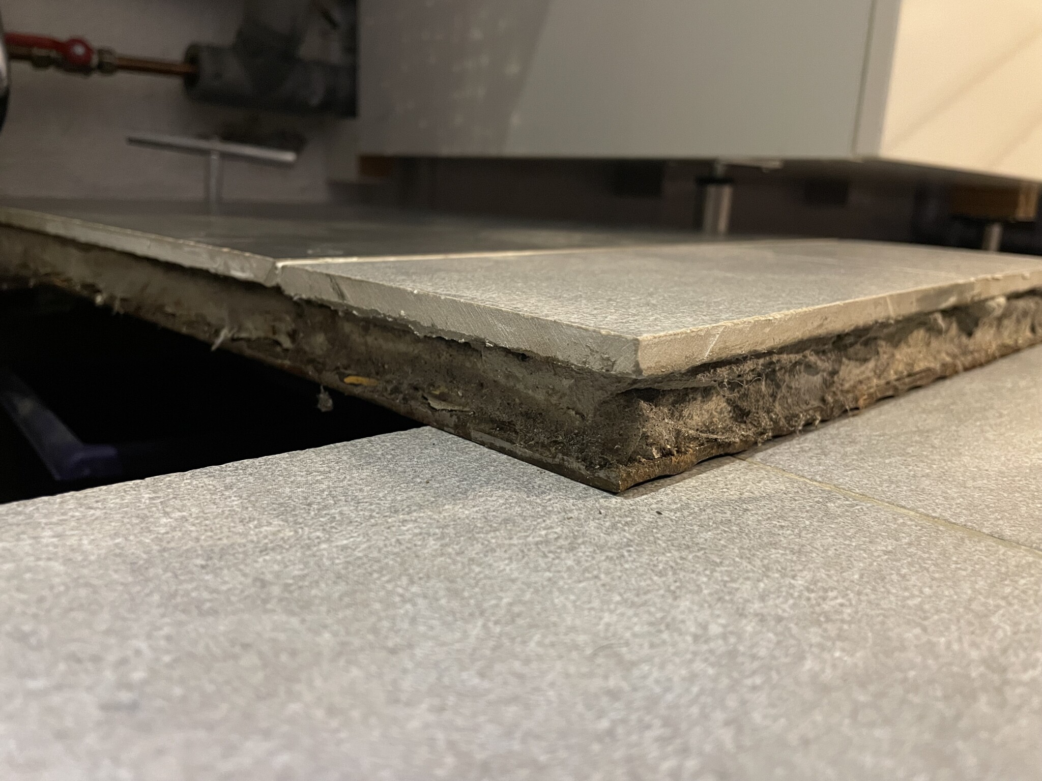

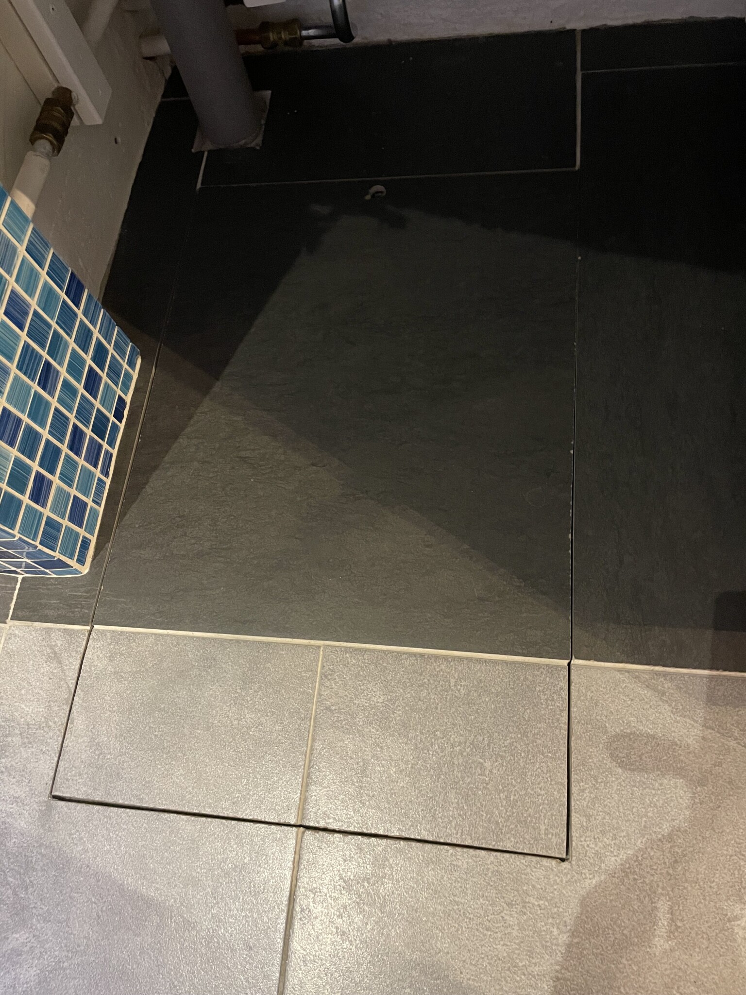

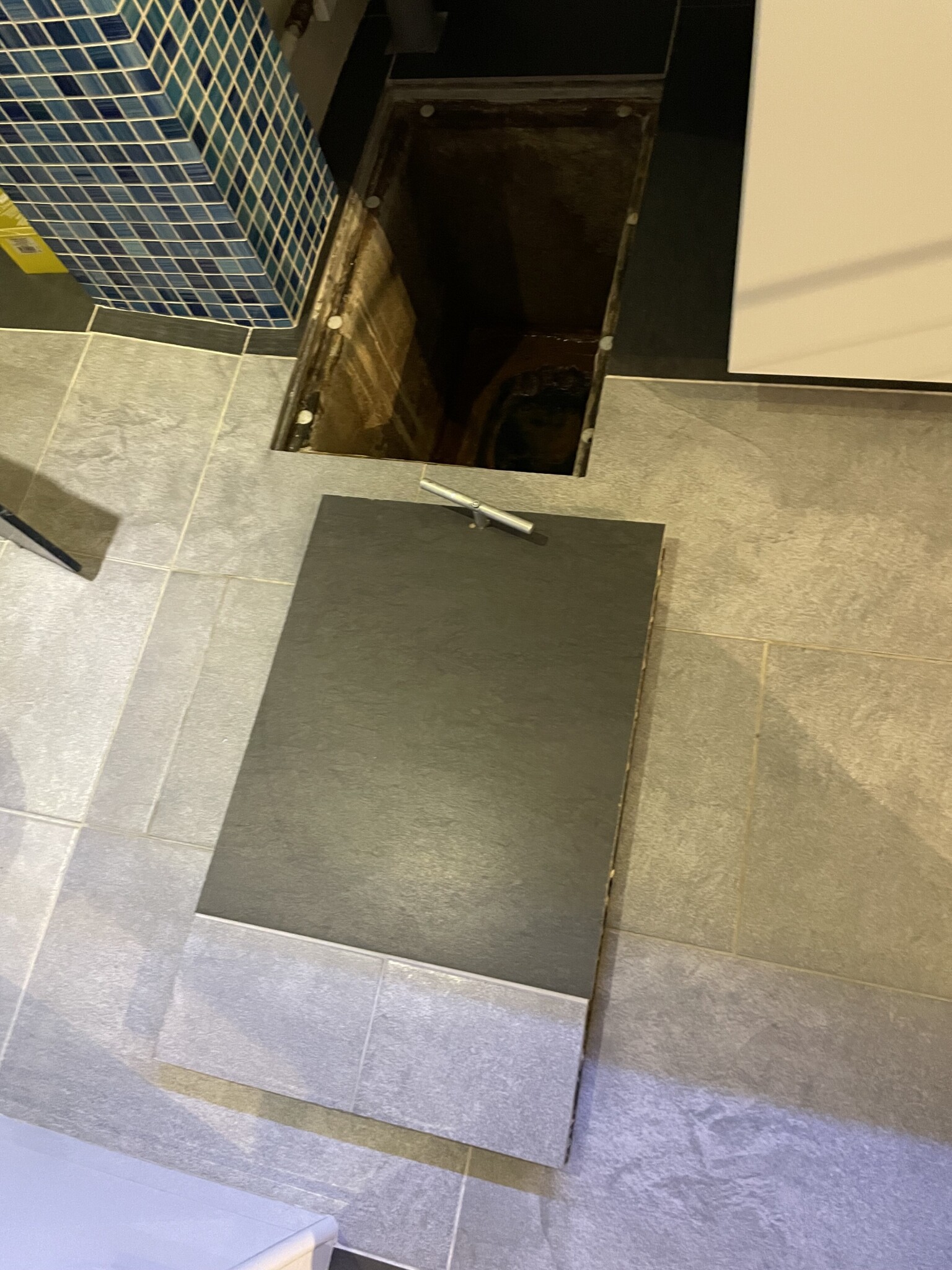

Jag gjorde liknande/ samma. Flyt/fix och klinkerplattor som matchar omkringliggandes. Luckan blev tung, så jag gjorde ett verktyg för att kunna lyfta upp luckan. Kan ta foton senare ikväll…J jhall skrev:Jag håller på att lägga klinker i källaren och har precis flytspacklat nästa del av golvet jämt. På ett ställe finns det en metallucka på ~30x40cm och där under ligger inspektionsluckan till gamla avloppet. Jag känner att jag helst skulle vilja ha åtkomst till den även efter golvläggning men jag vet inte riktigt hur jag ska få till det snyggt.

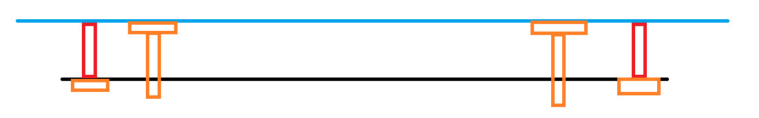

Funderat vidare. Tänker att jag kan borra hål i varje hörn i metalluckan (svart) och montera en skarvmutter M8 (röd) så den kommer i höjd med klinkerplattan (blå). Sen drar jag fast ett par bultar (orange) så jag kan finjustera höjden på vilken klinkerplattan ska hamna och sen mackar jag på med fix.
I skarvmuttrarna borde man då kunna skruva in en öggla när man vill lyfta luckan även om den kommer bli bra tung.

Jag satte en skruv underifrån som jag kan gängs i en lyftkrok i.
Avlyft lucka
Plåt, massa fix, klinker
Lucka på plats
Avlyft lucka
Lucka på plats
