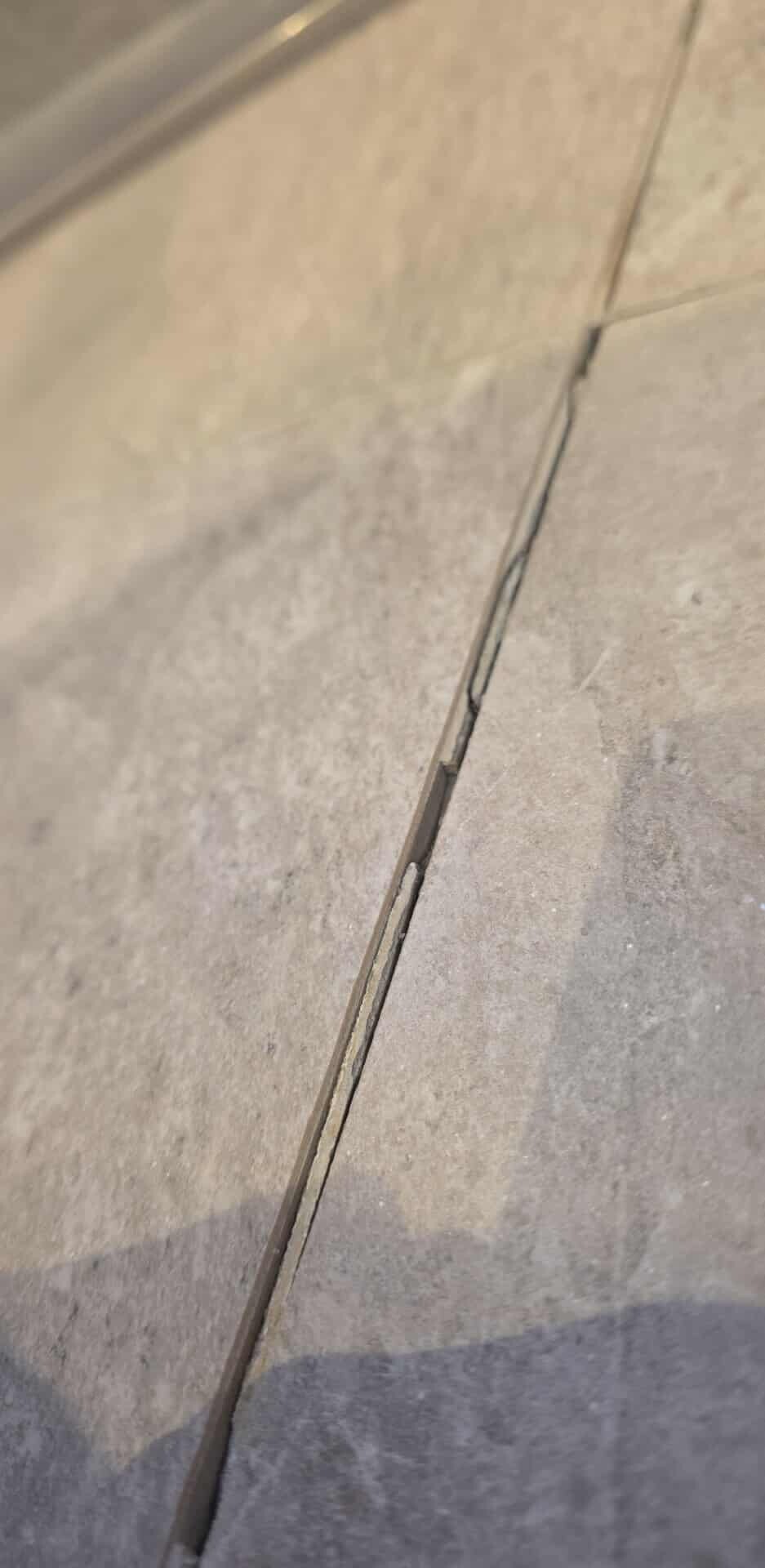

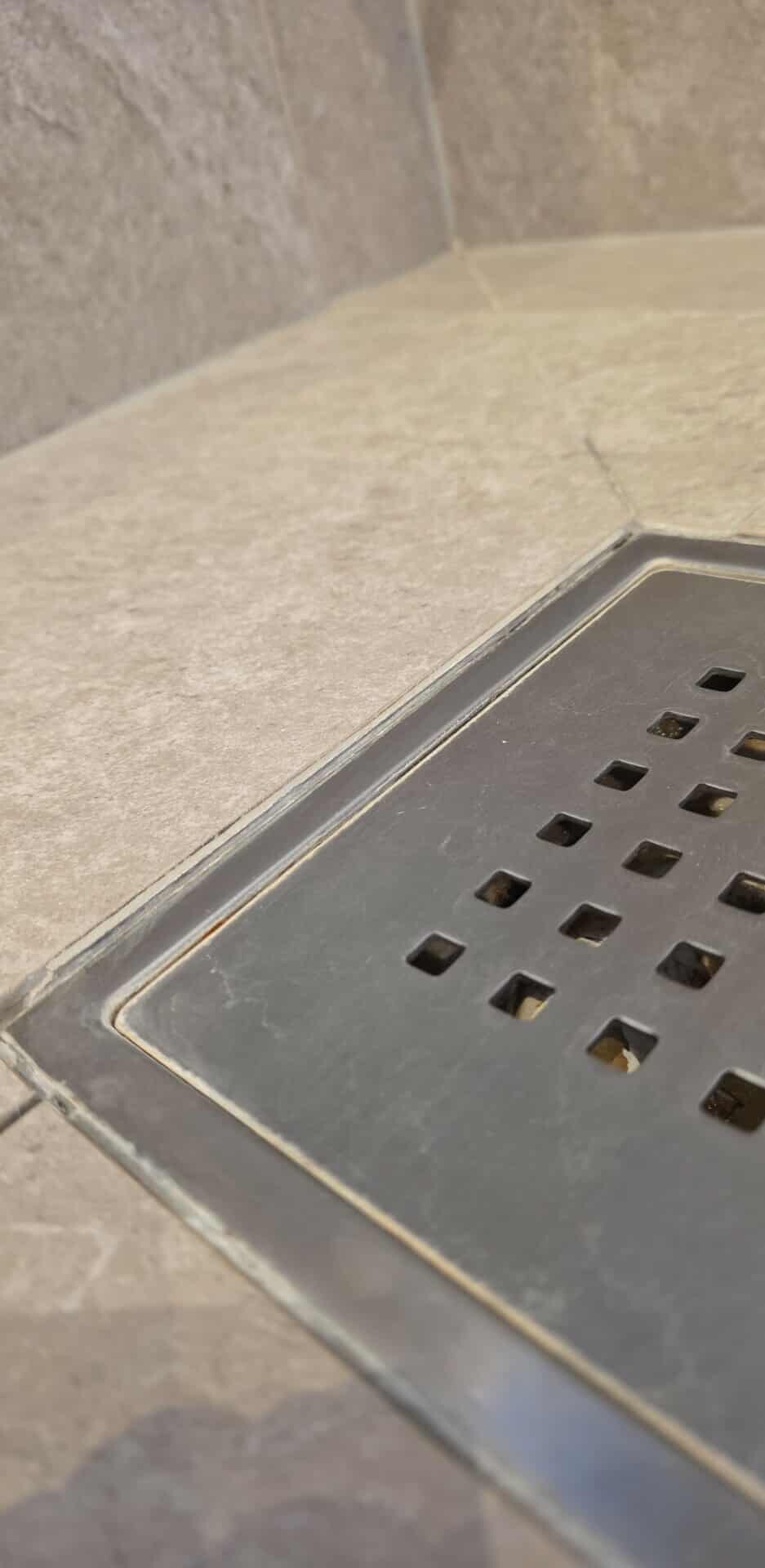

Vi gjorde om vårt badrum förra hösten med hjälp av hantverkare. Allt blev snyggt till slut, men plattsättaren lade först fog i fel färg, så det jobbet fick göras om. Nu, knappt ett år senare, har vi upptäckt att klinkerplattorna i duschen, och själva duschbrunnen, verkar ha sjunkit någon millimeter. Det har gjort att fogen har spruckit på flera ställen.
Jag tänker ta kontakt med firman imorgon, men ville gärna höra med er här först.
Frågor:
  • Vad kan orsaken vara till att plattorna har sjunkit så här i efterhand?
  • Är det vanligt att det händer inom ett år?
  • Kan det tyda på problem med underlaget eller tätskiktet?
  • Hur brukar man åtgärda det här på bästa sätt utan att behöva bila upp hela duschdelen?
  • Är det något särskilt jag bör tänka på eller fråga firman om när jag tar upp det?
Alla tips och erfarenheter uppskattas!
  • Sprucken fog mellan klinkerplattor i badrummet på grund av sjunkande plattor, synligt i duschområdet.
  • Duschbrunn med sjunkna klinkerplattor och sprucken fog i ett nyrenoverat badrum.

Klokt. Det kommer rimligen kunna lösa detta. Är de smarta gör de det till ett bra pris/gratis. Det är på det viset man får nöjda kunder och bra rykte.

Underlaget rimligen

Beror på vad det är för underlag mm

Se till att de kommer och tittar på plats. Var vänlig. Du behöver nog bara säga: "Så här skall det väl inte se ut?" kompletterat med "Efter mindre än 30år?" och "Hur löser man det?"

Sorry för sent svar. Har haft besiktningsman från BKR här nu och han var inte helt säker på vad som kunde vara fel men det pratades om dåligt blandad fix? I alla fall så ska de ta upp samtliga plattor som är påverkade plus en platta till runt om och lägga om.
