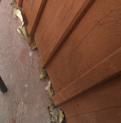

Tänkte lägga klinker vid överbyggda entrén. Betong på granit så underlaget ska väl inte vara något problem. Men hur gör man med skarven mellan klinker och fodret på väggen?
Mvh Kysan
Panelen ska inte gå hela vägen ner till klinkern. Får du inte plats att "sticka in" klinkern något, så såga ifrån panelväggen ett par cm först. på bilden ser det inte ut att bli några problem.
Hur är enklast att såga? Är några meter så multiverktyg verkar sådär?...
Cirkelsåg med snedställd klinga. Spika upp en list eller liknande först att "dra efter" så inte sågen "hoppar" mellan lockläkten.
Låter ju helt ok! Hoppas den får plats bara?
