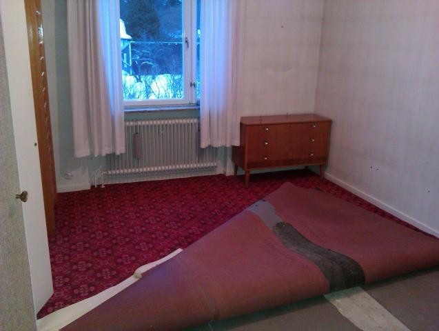

I samma rum 2:a våningen ska vi lägga samma klickgolv på betonggolvet, nu låg det papp gammal plastmatta och en heltäckningsmatta.
Räcker det med ett lager foam mot betongen och sen lägga ut klickgolvet? Borde inte behövas någon fuktspärr på ett mellanplan?

Om det inte var plast i väggen innan hade jag inte satt dit det efteråt. Plast på golv är bara intressant om det är golvvärme, eller plattan i vissa fall. I mellanbjälklag så räcker det med lumppapp, men det beror lite på hur ojämt det är.
Ok, jag tror inte det behövs, men ville kolla runt lite.

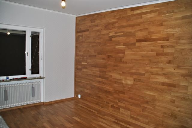

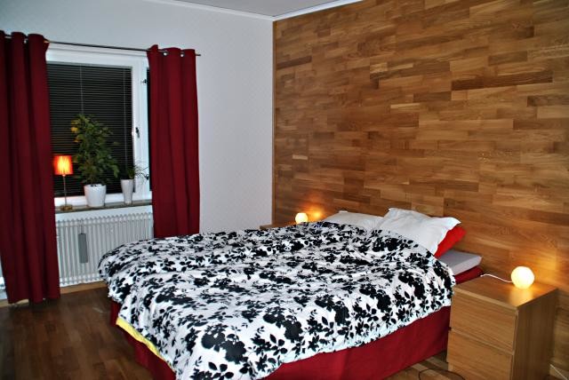

Blev himla bra, jag var lite skeptisk till en början men nu stortrivs jag i verkstan
Har skruvat och limmat fondväggen, att bara limma den skulle ta för lång tid. Plus att man måste banka en hel del när golvet ska i varandra. Bakom sitter det mdf remsor om ca 80mm utlagda på ca 1000mm cc, pluggat och limmat även dessa.
Vad tycker ni?
