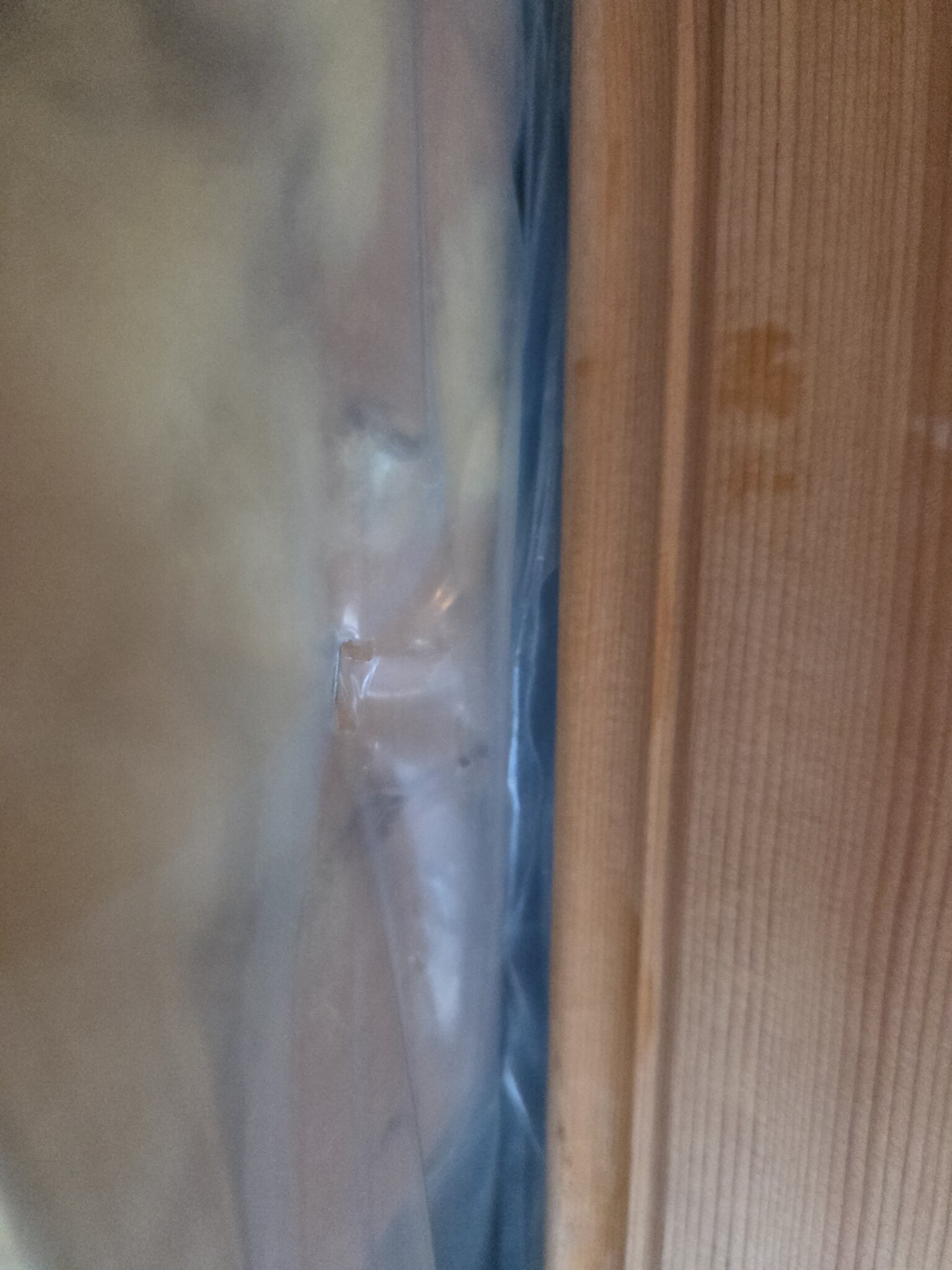

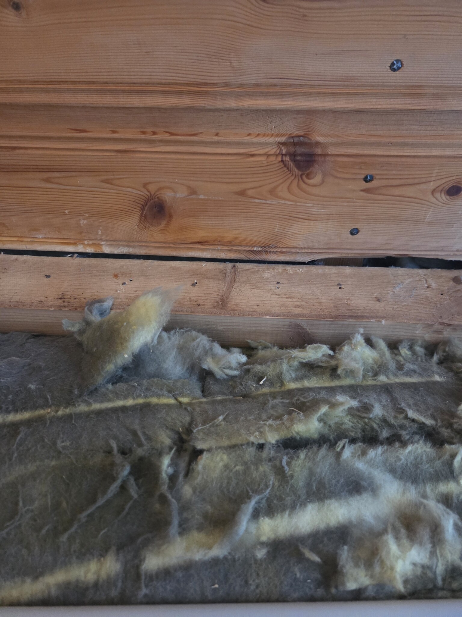

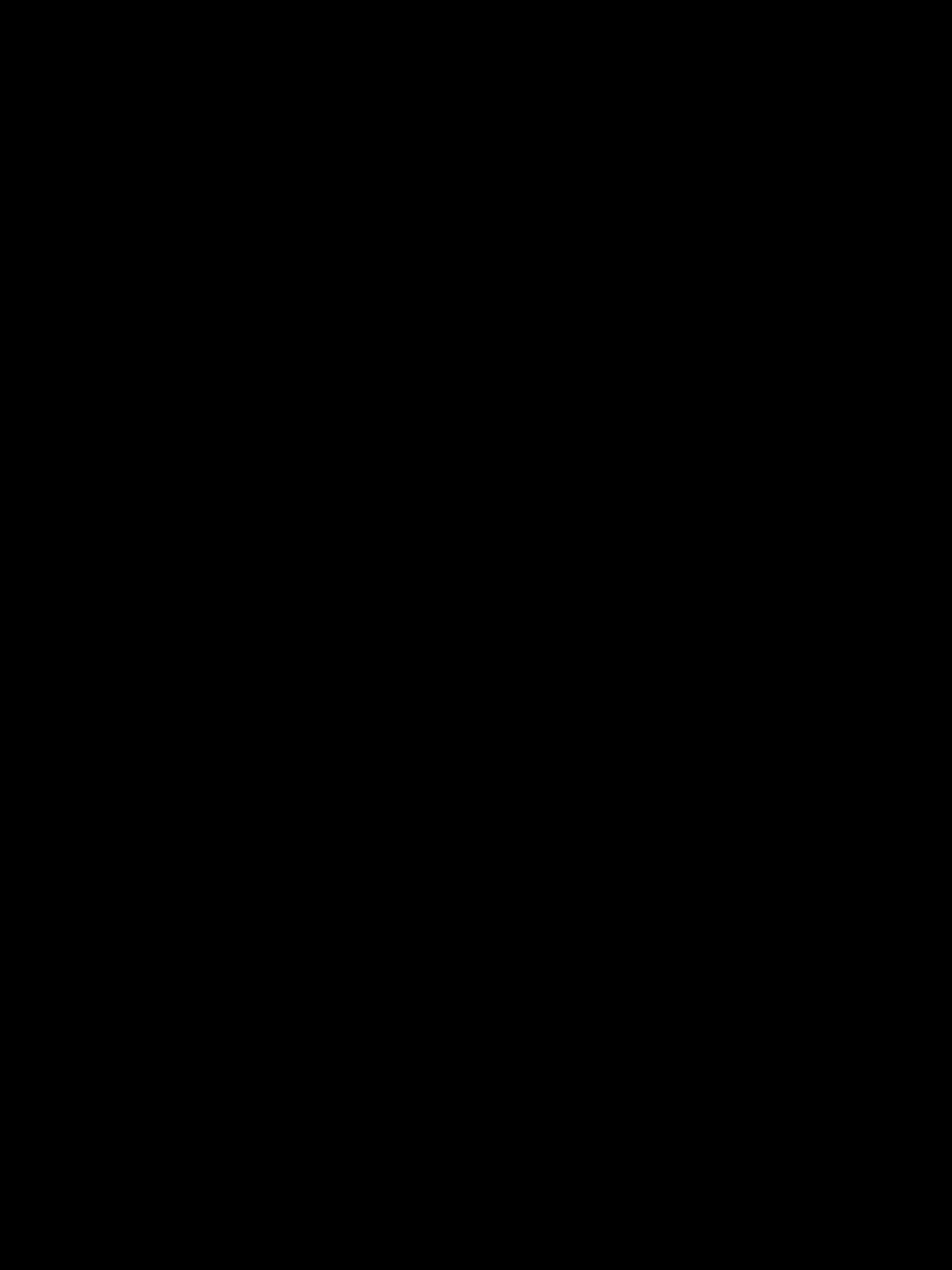

Jag håller på att renovera min övervåning, och som en del i detta vill jag sätta osb+gips på väggarna. Set var trä panel innan och ioch med att jag tog ned panelen så skadades fuktspärrs plasten bakom.
Jag kommer alltså sätta upp ny plast, men har ett dilemma. Iomed att jag inte byter i taket och att plasten inte "hängde" ned på vägen kan jag inte tänka skarv mellan tak och väg. Jag kommer inte heller åt för att lägga plasten om lott i taket.
Hur har ni löst sådant. Jag funderar på att trycka upp plasten och hoppas att det överlappar så gott det går.
Huset är ett 60 tals mockfjärds hus med på byggd övervåning, och det är alltså övervåningen jag gör nu.
Bild 1 är skav, tak/vägg
Bild 2 förslag på lösning, bara trycka upp överskotts plast.
Nu kan jag inte påstå att gamla plasten var suverän heller. Plasten mot yttervägg låg med 3 cm lverlapp på sina ställen och genomföringar för el var luft hål med cm run uttaget (Bild 3)
Men man vill ju saker bättre, har ni några förslag?

Jag kör genrellt med ångbroms snarae än spärr eftersom man i gamla hus sällan har det så tätt som det bör vara, och det känns bättre att fukten då iaf kan leta sig ut om den väl kommer in.
Men annars är det väl bara täta så gott som möjligt - har det hållit utan problem i 60 år så borde det hålla i framtiden också så länge du inte lägger på mer isolering eller helt byter ventilation tex.
