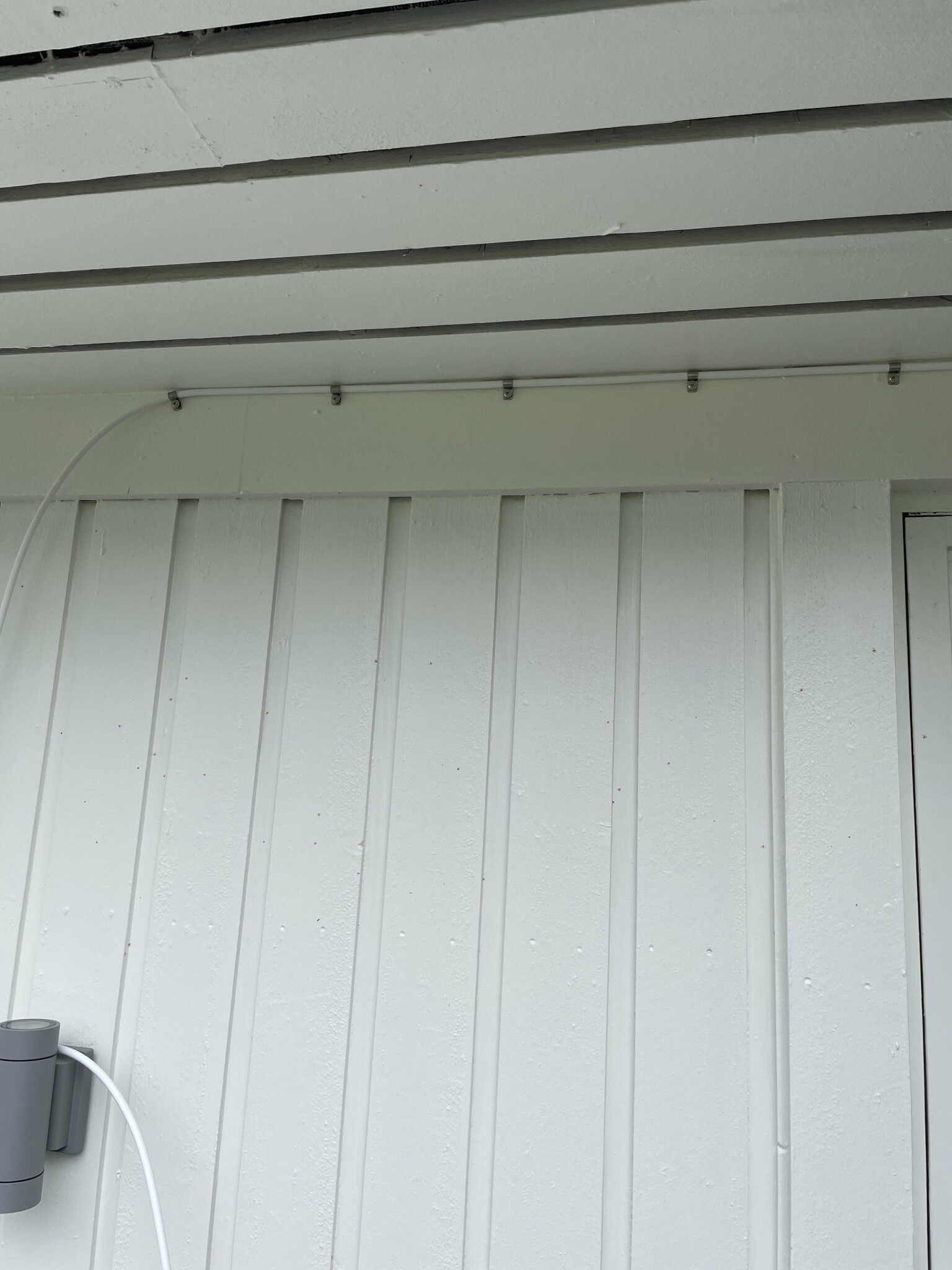

Jag tycker det här är ok , cc 23 cm men min andra hälft tycker det är klamrat för tätt🤔Müssli skrev:
Hobbyelektriker
· Värmland, Molkom
· 26 988 inlägg
Alltid bra med lättfixade synpunkter så att alla får vara med o bestämma
