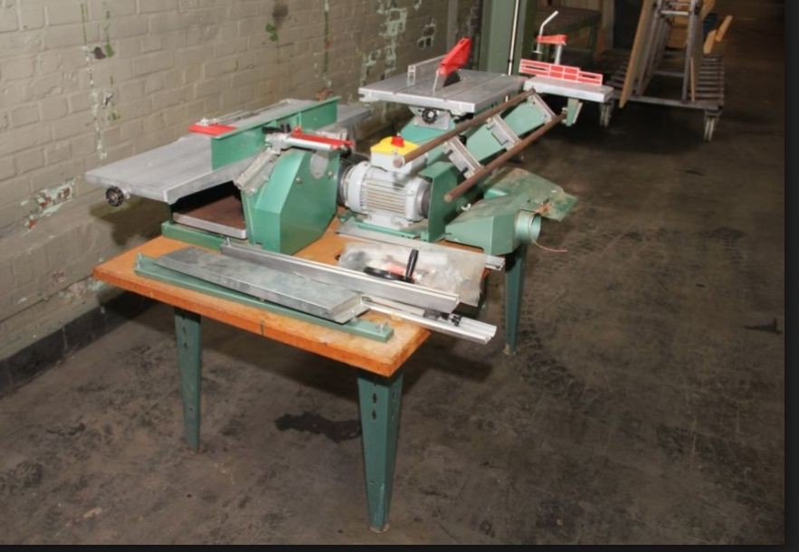

Har fått ärva en Kombimaskin ifrån Kity med cirkelsåg,hyvel.fräs m.m
Men nu har motorn tackat för sig, finns det nya motorer att köpa ?
Eller är det bara att köpa något nytt.
Det som jag absolut måste ha är en bänkcirkelsåg + bänkhyvel, finns det någon som iså fall kan rekomendera något.
Som ni säkert förstår så är det till Hobby snickeri så prisklassen får bli därefter.

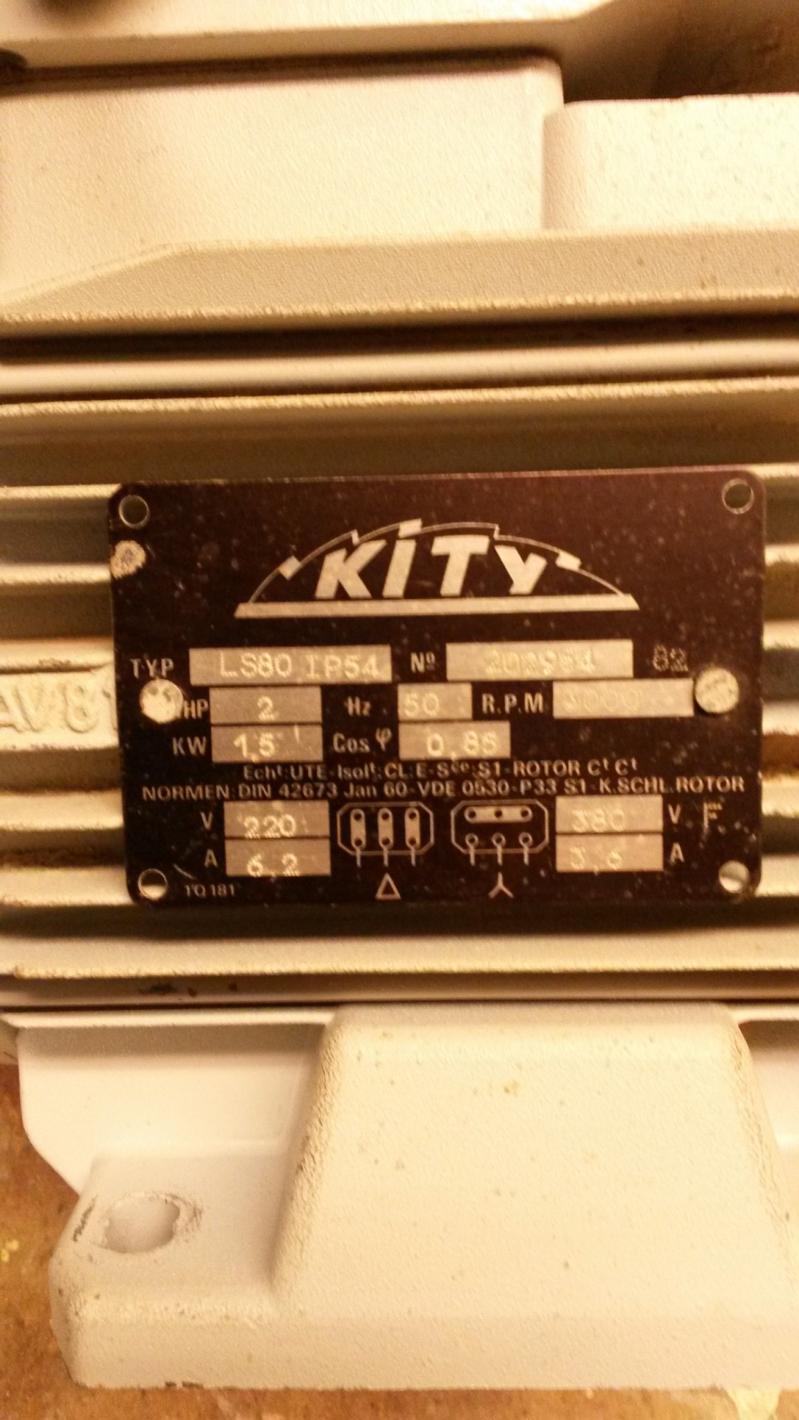

Vad är det för typ av motor....tänkte om den har standardmått?
Det brukar gå att hitta begagnade trefasmotorer för småpengar. Högst 120 euro eller 1200 kronor. Om man inte har tillgång till en Megger att mäta isoleringarnas skick med före köp löper man alltid en viss risk att bli pålurad en bränd motor men de flesta är friska. Oftast är lagren kaputt i såna här begagnade motorer men de är relativt enkla att byta.

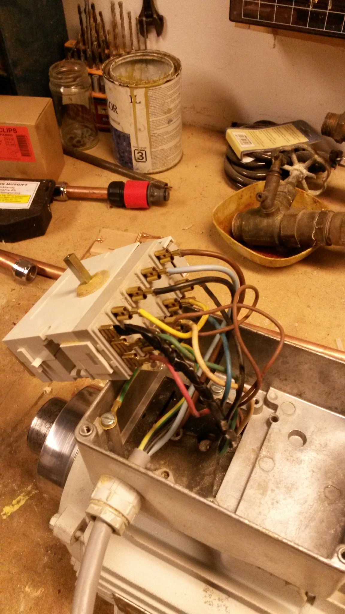

Det som har hänt är att "strömbrytaren / Den Gula på Bilden" inte fastnar i "aktivt" läge utan fjädrar tillbaka till Noll.
Så jag öppnade "strömbrytaren och det var en plastkopplingslåda med 16 st ingående flatstiftkablar från motorn.
Det visade sig att det var en "plastbricka" som håller kvar brytaren i öppet läge som hade gått sönder.
Och den går inte att byta.
Tänkte då att man kan sätta en extern "strömbrytare" , problemet blir då att "koppla om dessa flatstift" så att strömmen är konstant till motorn och brytes med den externa strömbrytaren.

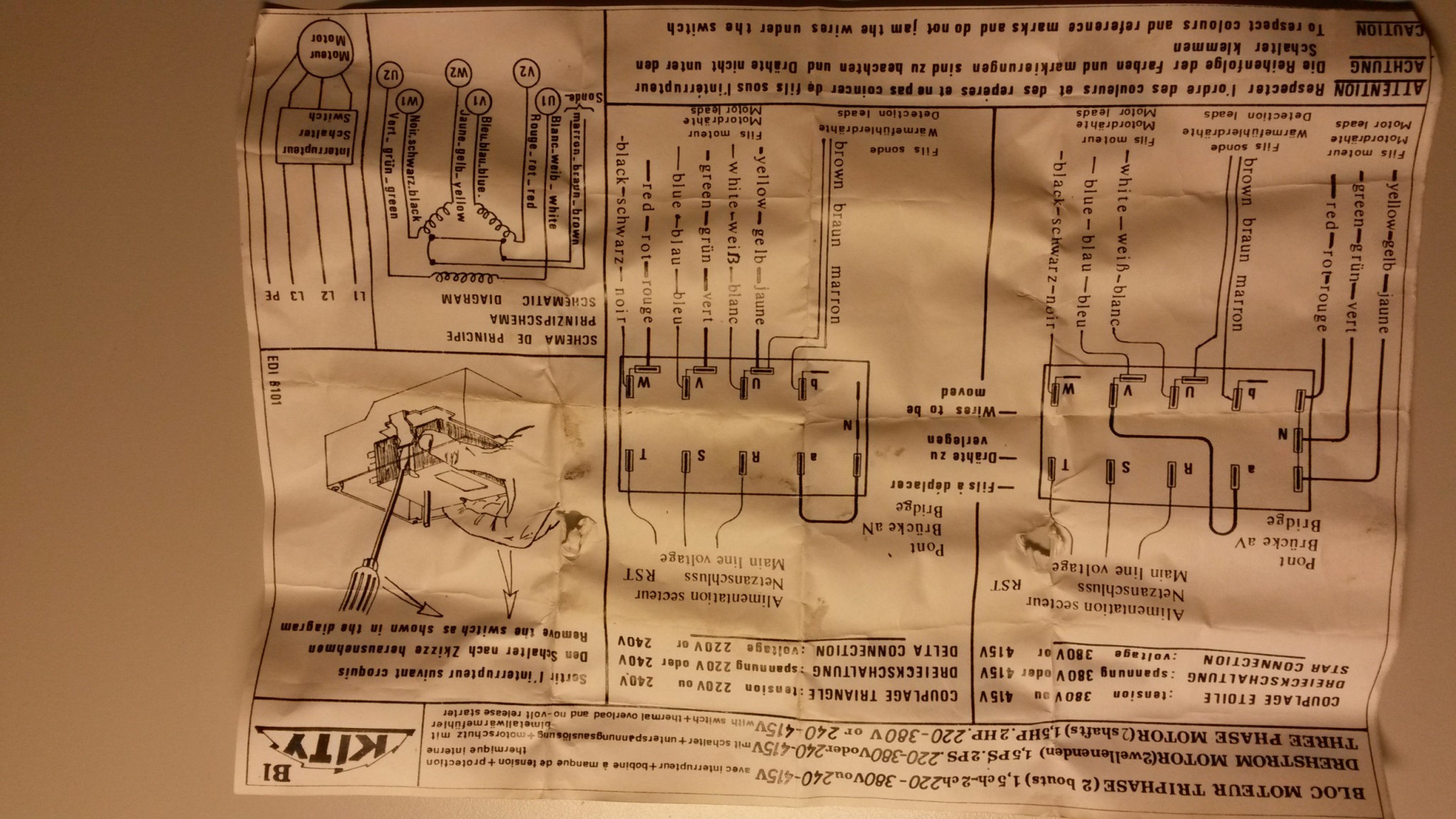

Har ett kopplingsschema över "strömbrytaren" som jag kan lägga upp om det finns intresse.

Den där motorn ser väldigt speciell ut med remskivor på båda ändorna. Sådana motorer går inte att få tag på.
Varför skrev du att motorn är sönder då det bara är brytaren?
Det går absolut säkert att antingen reparera brytaren eller montera en extern brytare.
Kan du ta fler bilder av brytaren och hur den ser ut inuti!

Kan du öppna den vita boxen och ta en bild på det som är trasigt?
Är det inkommande el igrå kabeln nedan? Isåfall borde det gå att montera brytare där och koppla förbi vita boxen..
