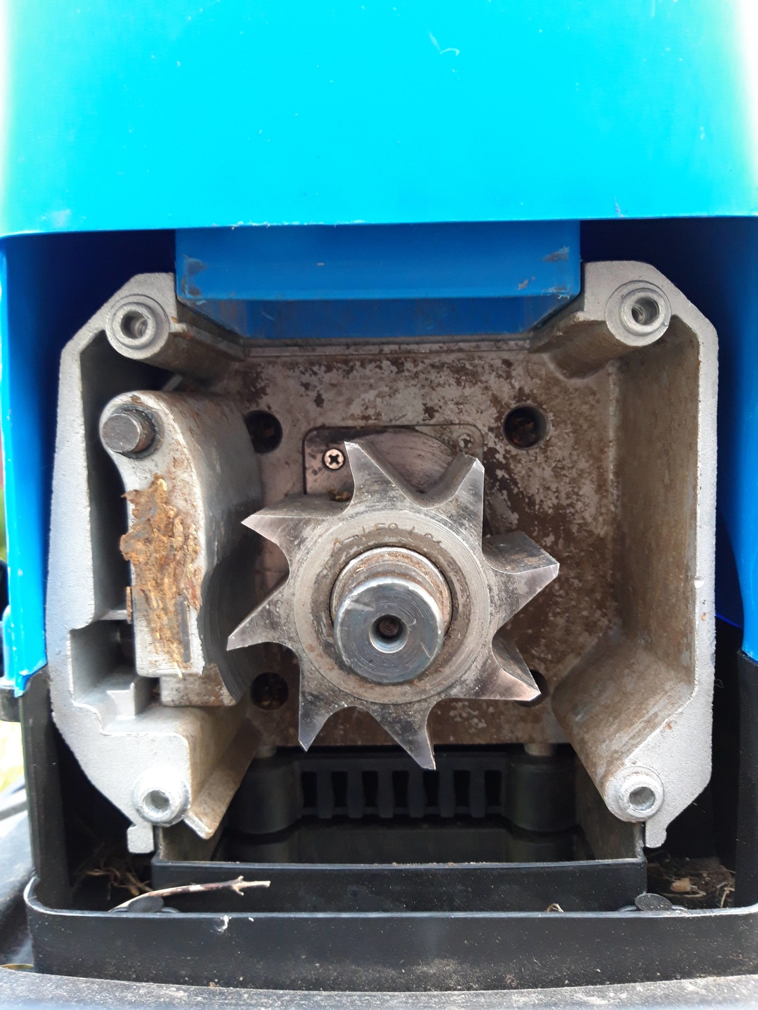

Förutom att de sexkantiga skruvarna satt stenhårt, och de med tre strålar knappt alls. Uppenbarligen två kineser som hade olika moment i monteringen.
Men inget som var i vägen. Och den vägrar fortfarande att köra framåt. Men bakåt går bra.

Jag säger kolla reläet. Min gick också bara baklänges.

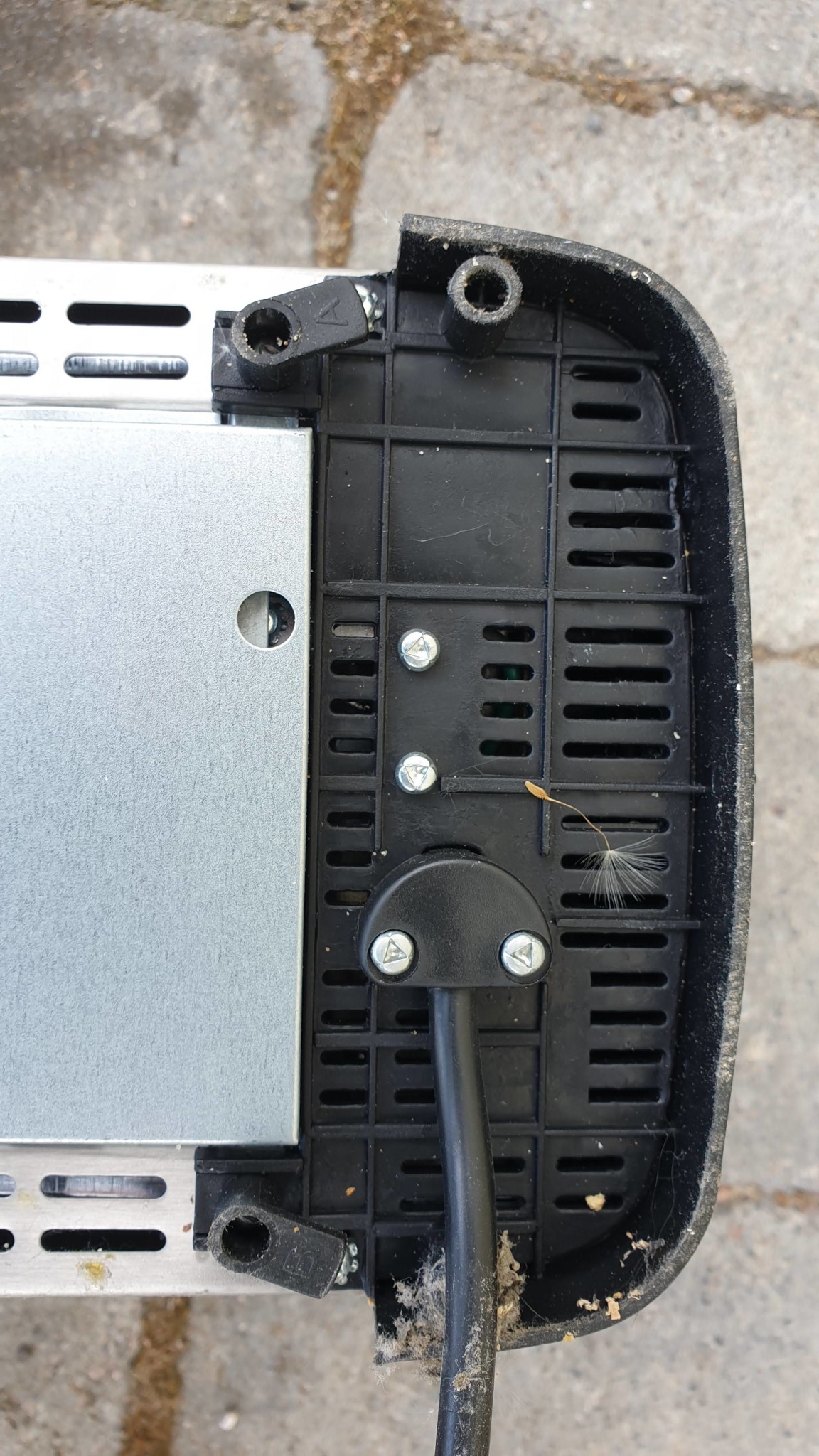

Tycker mig se en av skruvarna som håller ihop den blå överdelen med den svarta botten till vänster i bilden.
Jag fick plocka dän den ifrån stativet för att komma åt att lossa skruvarna.
Inte f-n kunde jag få isär maskinen. Någon som lyckats med Biltemas kompostkvarn? Men för mig verkar det som att den är tänkt att vara av engångsmodell.

Ser ut att kunna vara samma modell jag har, har du kollat så att brytarna i manöverboxen inte har fastnat i ett läge? På min kan av/på-knappen glida förbi så att den inte går att starta...
Nej, elen från knapparna funkar. Maskinen ger ifrån sig ett eftertänksamt hummande när jag kör framåt.13th Marine skrev:

Hmm, får fundera på om jag kommer på nått annat.

På min likartade variant av modellen parkside (Lidl) så händer samma sak ibland. Då löser det sig med att man backar bak valsen, skruvar av plasten vid on-off-knappen och där finns en lite röd/svart säkringsknapp man kan trycka in. Sen brukar den gå igång igen.
