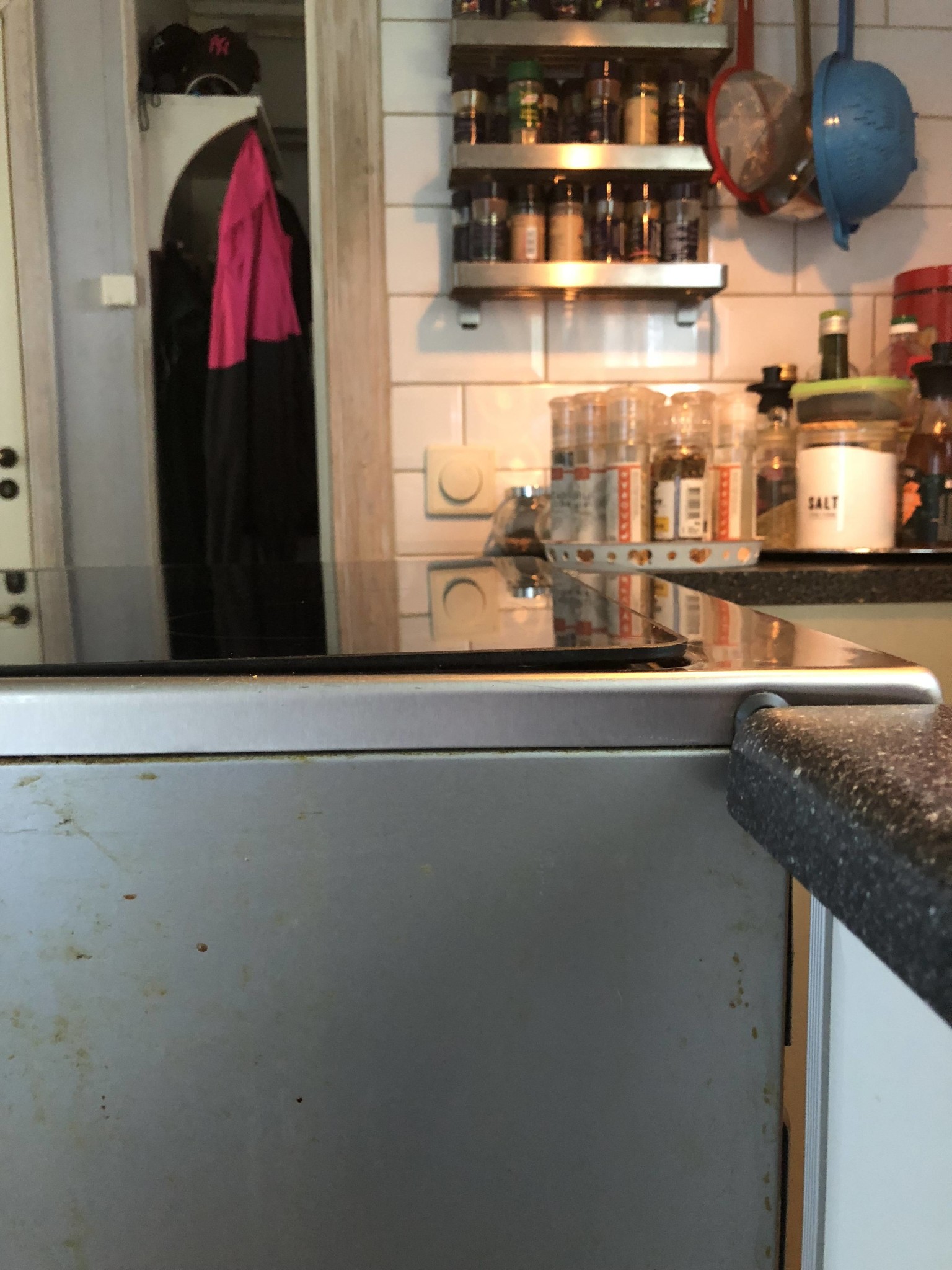

Keramikhällen har släppt från spisen
Släpp alla tankar på sned på ram eller att ni orsakat detta genom att dra någon gjutjärnsgryta.
Dessa påståenden är bara gissningar ...
Limmet har helt enkelt släppt, det är inte första gången nån råkar ut för detta.

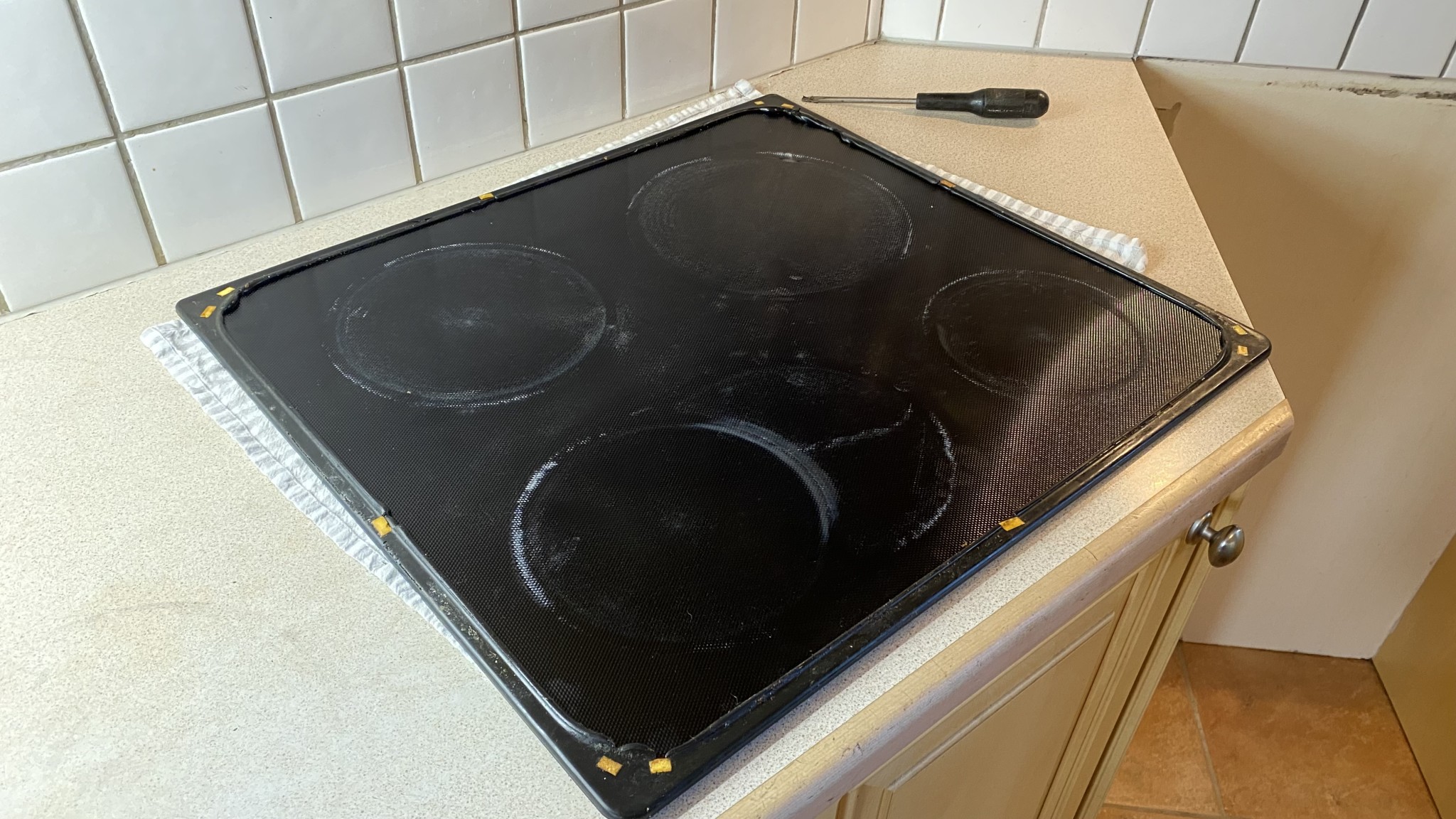

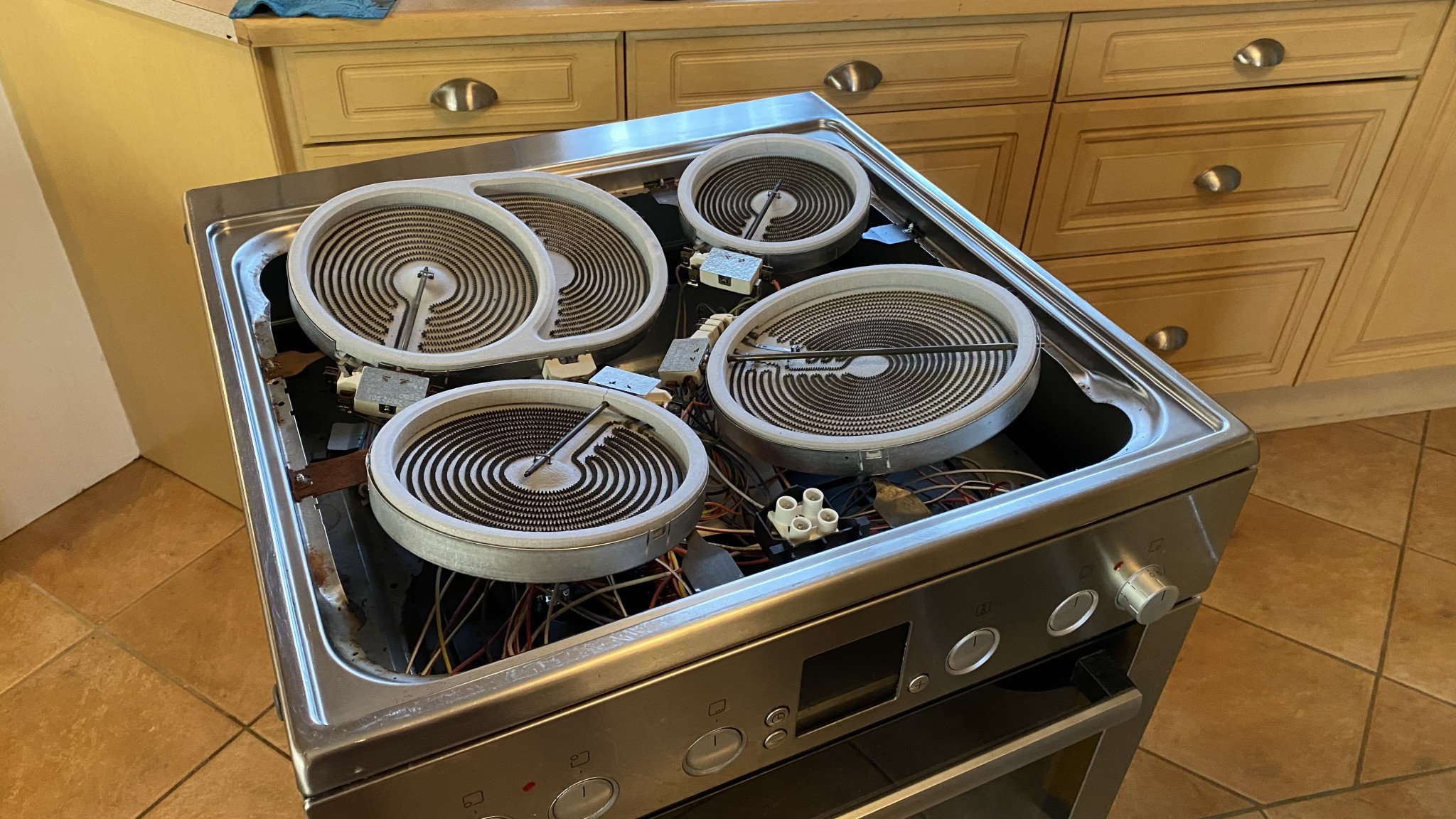

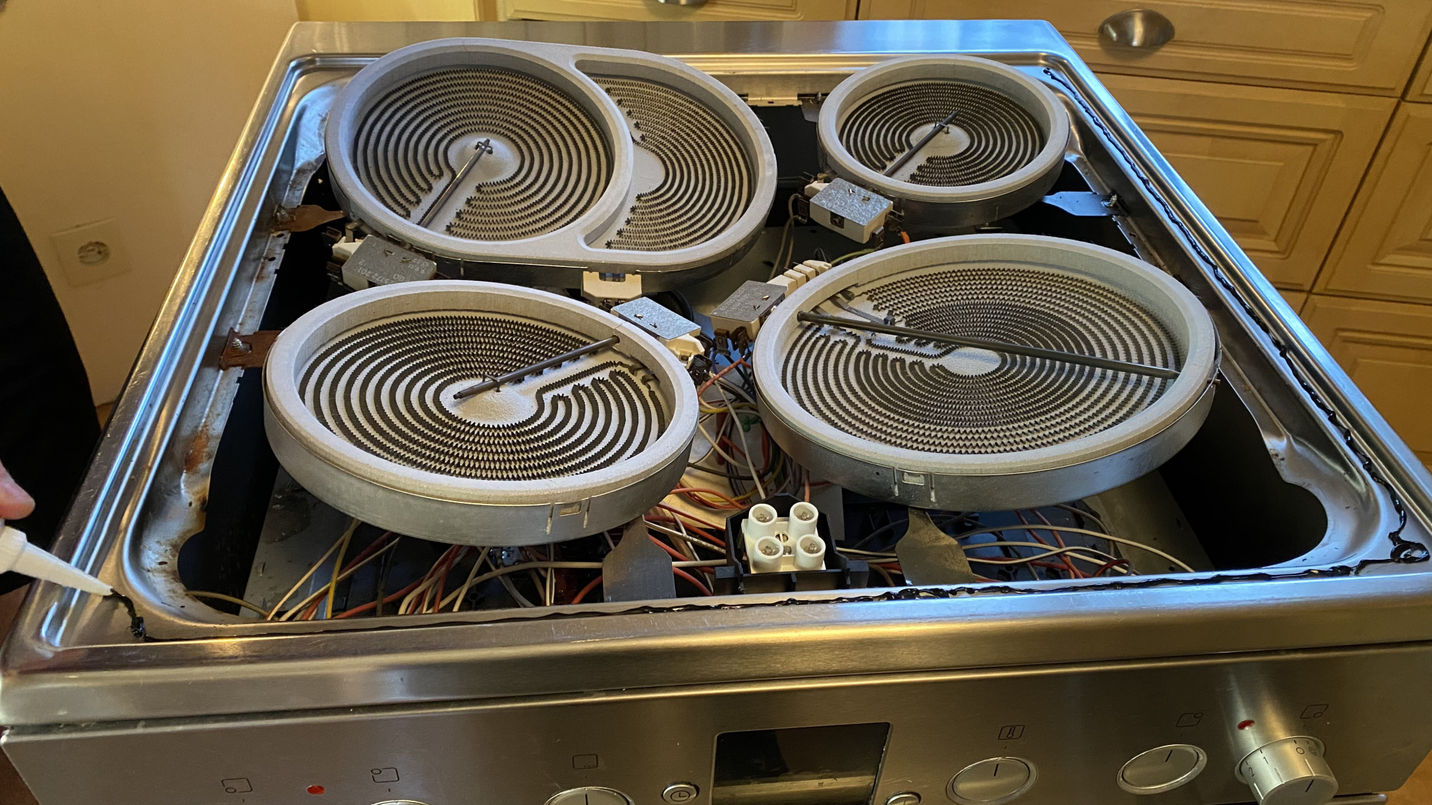

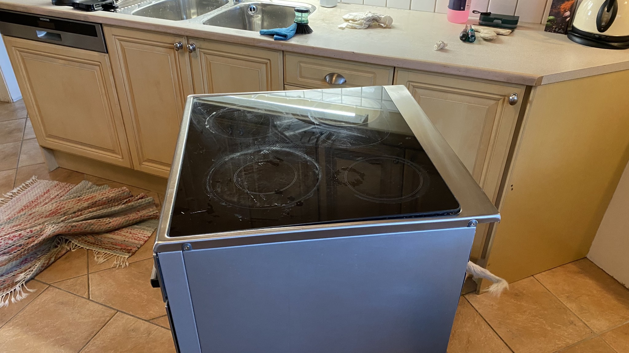

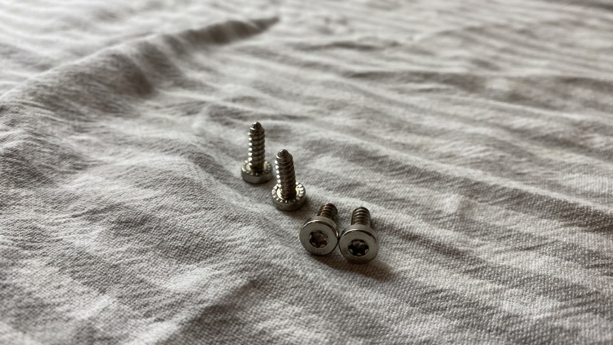

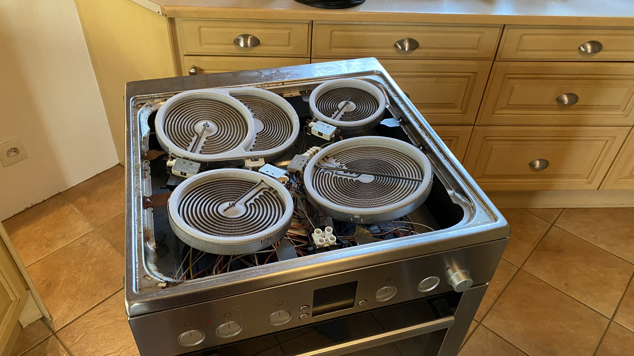

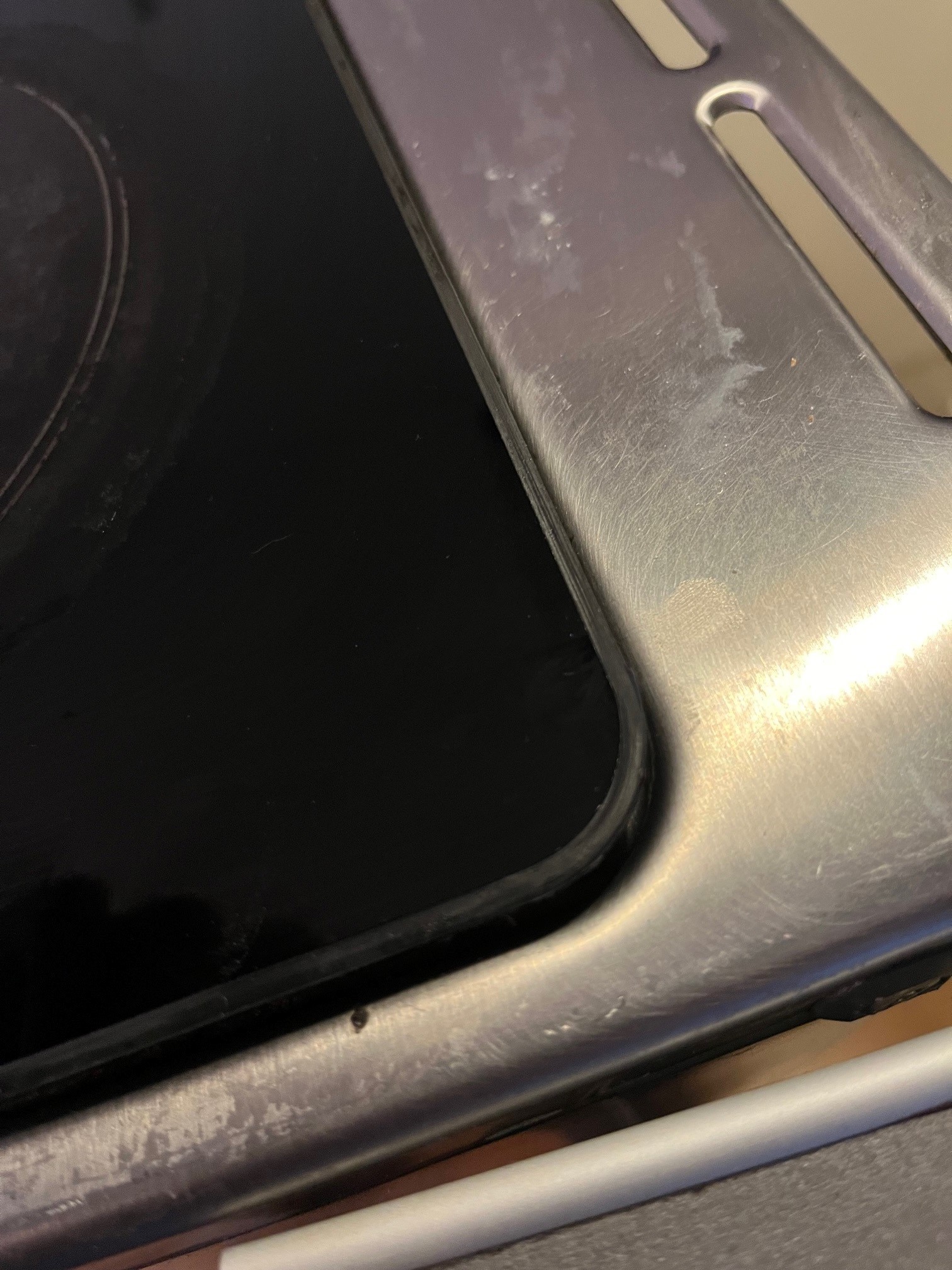

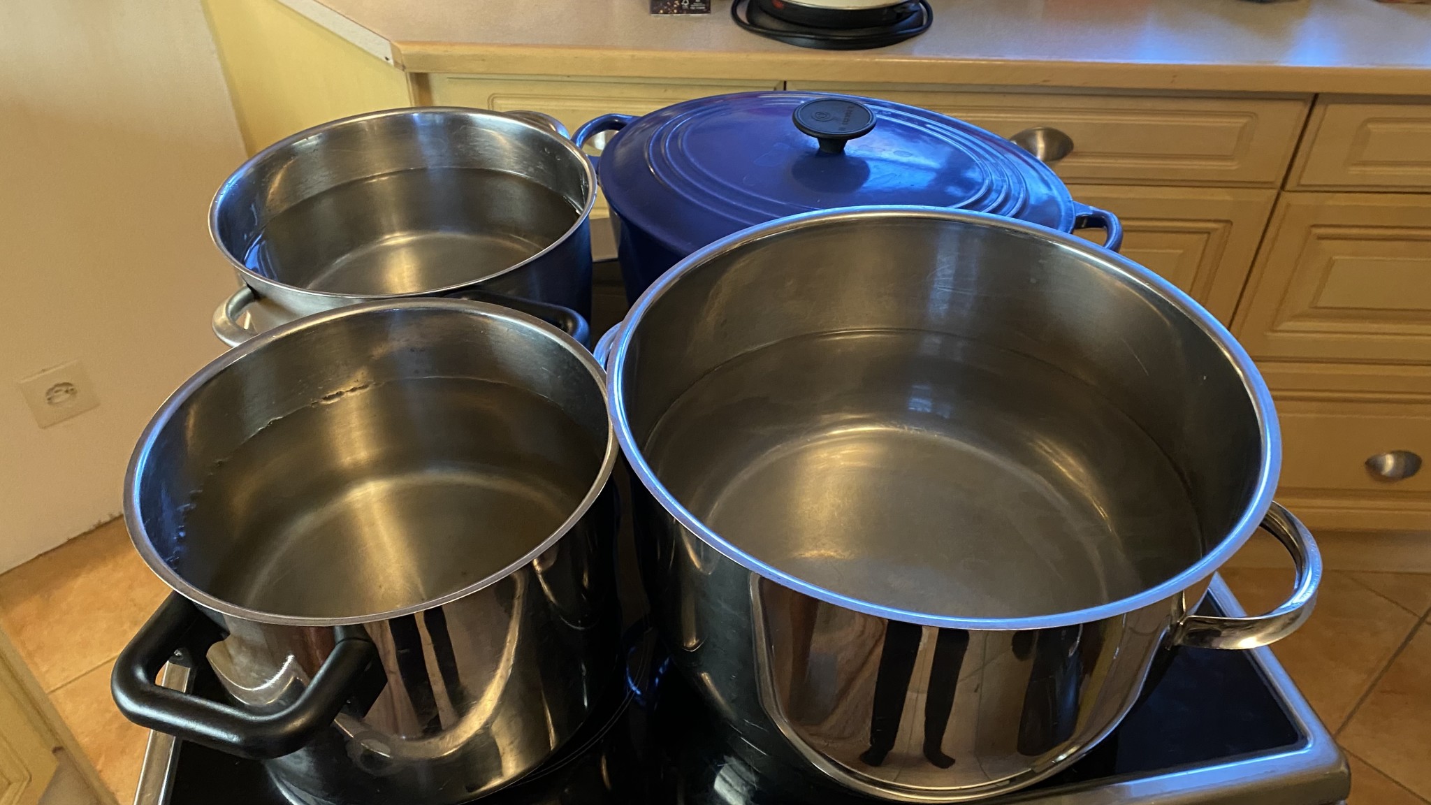

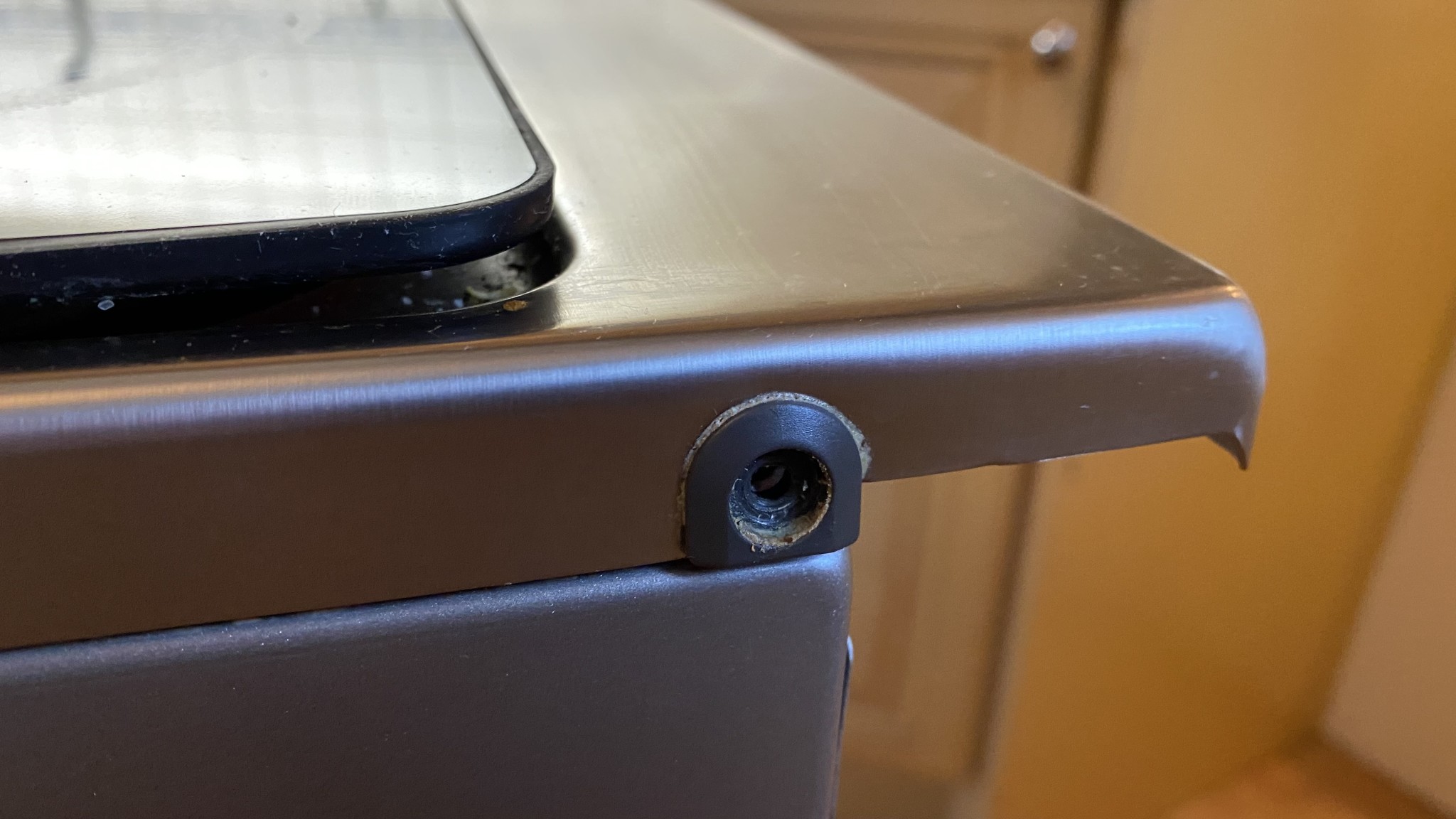

Gammal tråd, men tänkte att jag kan dela med mig av bilder/instruktioner över hur jag gjorde på en likadan spis igår, kanske hjälper det någon i framtiden.
Precis som för trådskaparen så har även denna släppt i bakkant. Jag skruvade loss de fyra T-20 skruvarna som håller ramen och lyckades då lyfta plåtramen så pass att jag kunde lirka loss silikonet mellan ram och glashäll i framkant. Från ovansidan lirkade jag isär silikonet med en spackelspade. När det tillslut släppte så gjorde jag rent kontaktytorna på häll och ram med T-röd, sen på med värmebeständig silikon (tipsades om högre upp) och på med hällen, sen ett gäng fyllda grytor för tryck under ett dygn så silikonet härdar ordentligt.
var lite orolig att det inte skulle fungera att låta befintlig silikon sitta kvar på hällen, men so far so good.
Gammal tråd igen! Jag ska precis göra det här. Håller det ännu ca 1 år senare? Var det en lagom mängd silikon eller skulle du sätta mer eller mindre om du fick göra om det?robbanan skrev:

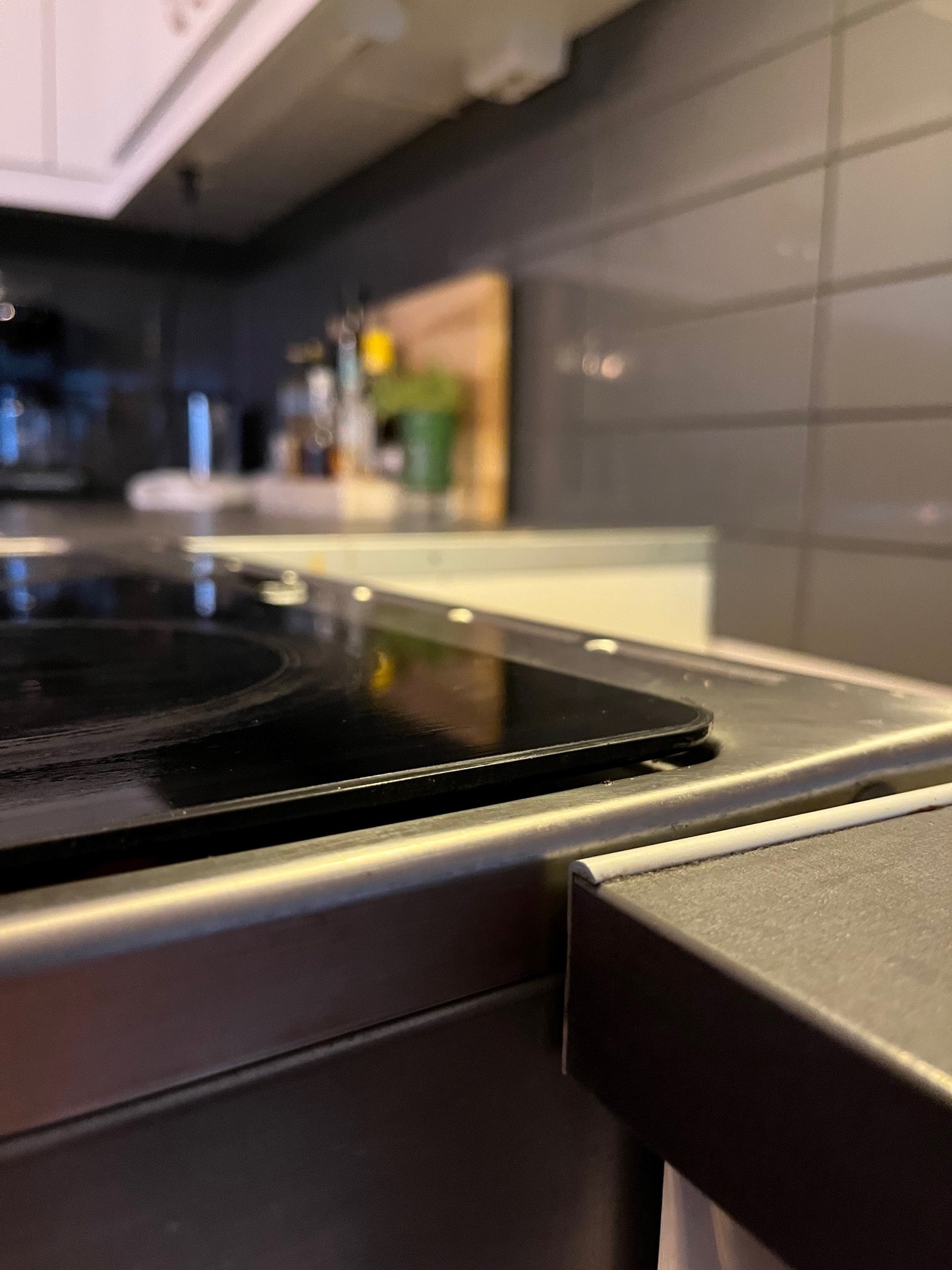

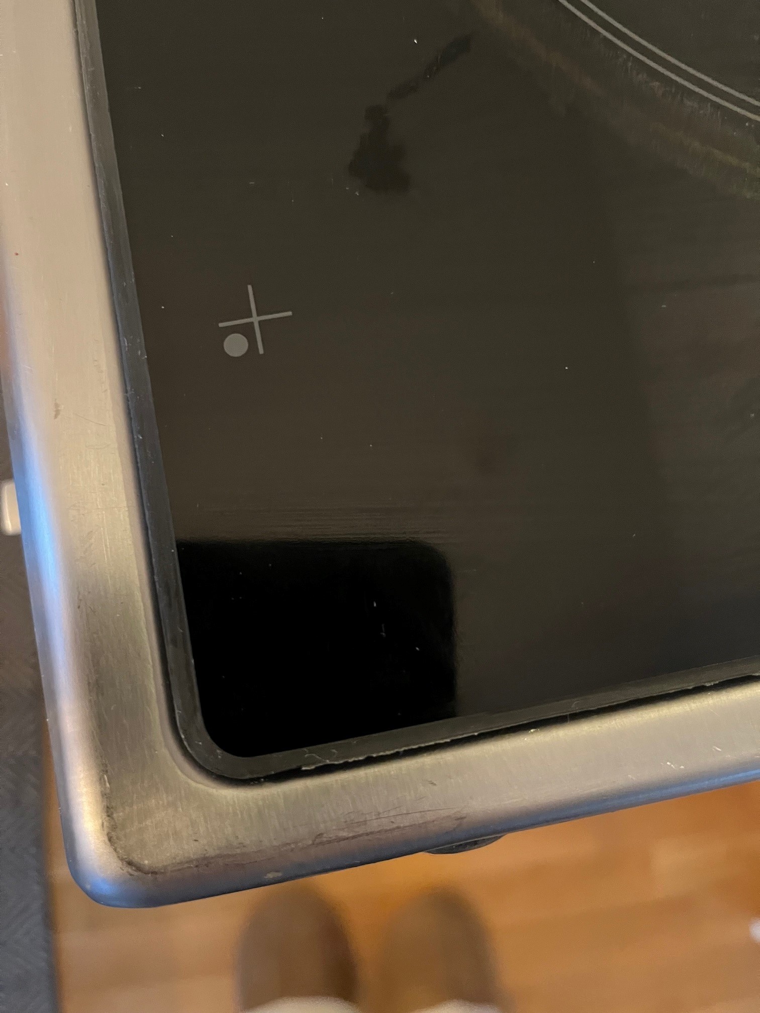

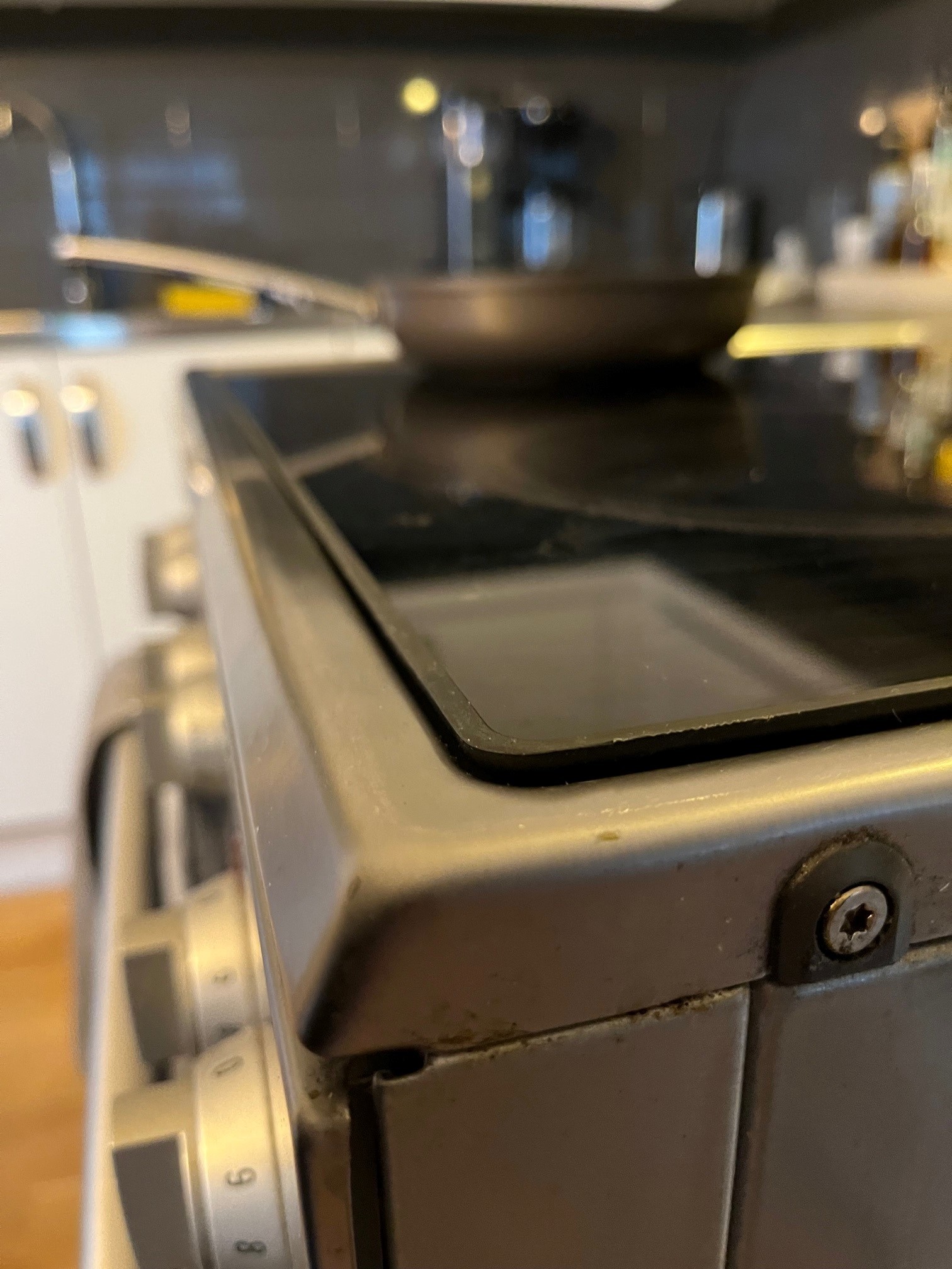

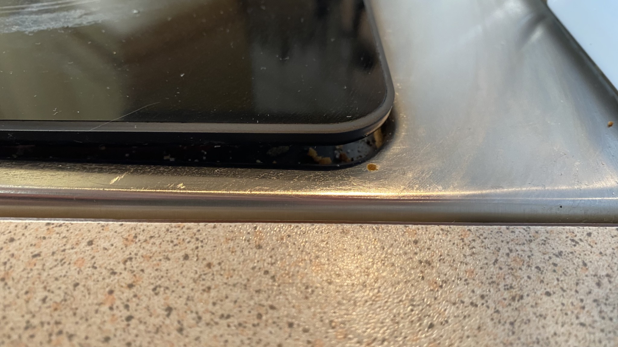

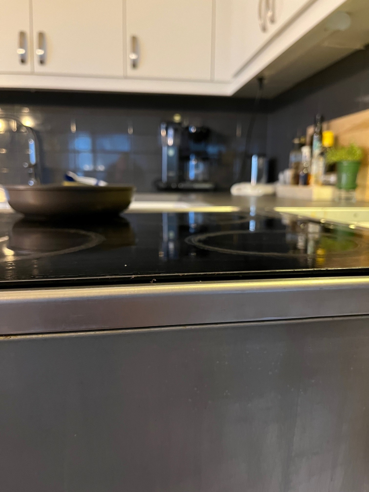

Vi har samma problem. Vi har en spis från Siemens från 2012, tror jag. Står spis HC722510U på baskidan, appr.type HIRBM2F. Är det på samma sätt som ovan eller någon som vet om det är någon skillnad?
Skickar med några bilder. Tack på förhand!
MVH Lisa
