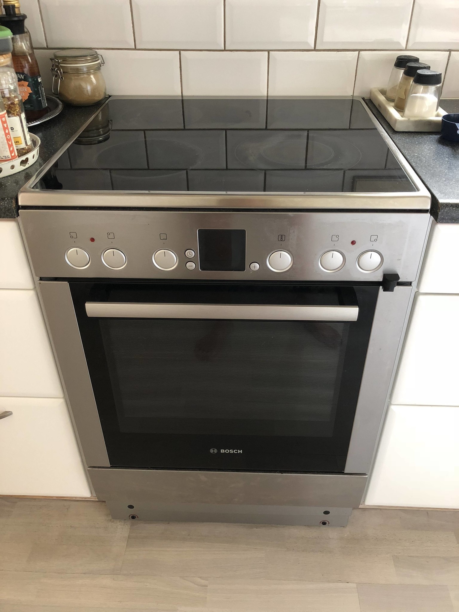

Ny här men har ett problem. Keramikhällen har nämligen släppt från spisen i två hörn. Spisen är en Bosch. Hur kan man fixa detta? Något man kan fixa själv? Någon som har varit med om något liknande och kan dela med sig hur man löst det?

AnnaLBL AnnaLBL skrev:
Tackar!
Nu är jag osäker på modellen, men det bör vara fyra skruvar som håller i plåtramen, i plåtramen sitter hällen fast limmad i.
Är det till vänster i bild som det släppt,där det ser ut som om plåten vikt upp sig.
Det sitter mest troligt två skruvar i ramen på vardera sida, mot de gråa bänkskivorna.
Innan ni gör något, dra ur elanslutningen så att ni inte råkar illa ut. Det ser ut som om ni har ruskat en tung gryta i sidled, en gjutjärn med skarpa kanter som fått plåten att vika upp sig.
Du skrev att hällen släppt, menar du att plåten vikt upp sig, ser lite dåligt på bilden.
Jag tror att eran modell har en häll med metallkant som sedan är limmad i yttre delen som sedan skruvas med fyra skruvar.
Kan du se efter om det är så samt en närbild på hur det är släppt i kanterna?
Mvh P-A

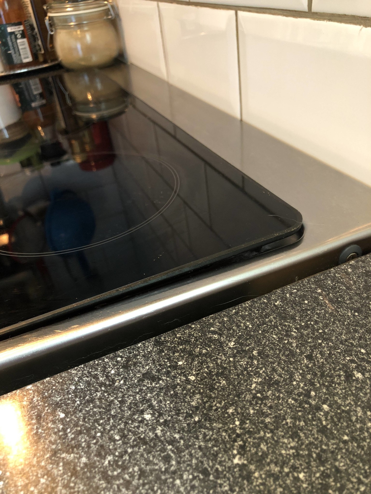

Häll i svart glaskeramik inbyggd i köksbänk av granit med kakelvägg i bakgrunden.
Kan det vara modellen HCA744250U ?
HCE744251V/35 står det
Okej, det där bör gå att limma, först måste det åtgärdas att den är sned i ramen, plåten menar jag då.
Hällen i sig kan inte bli skev, den exploderar i många småbitar innan den ens kan böjas, så då återstår mysteriet i varför själva spisen är skev.
Innan hällen kan sättas fast måste ni hitta orsaken till varför den släppt, limma kan jag hjälpa er med över "nätet" det är ingen större konst.
Har ni något att mäta rakheten på plåtkanten som ligger runt själva glas/keramiken?
Kan det vara så att ni dragit ut spisen och gjort rent bakom den och den hängt upp sig när ni skjutit in den igen?
Den bör vara sned i ramen, annars kan inte hällen släppa, ramen måste bli rak igen, inte 100%, det går att sätta med silikon men det bör vara rätt tryck på hällen så att inga spänningar får den att spricka.
