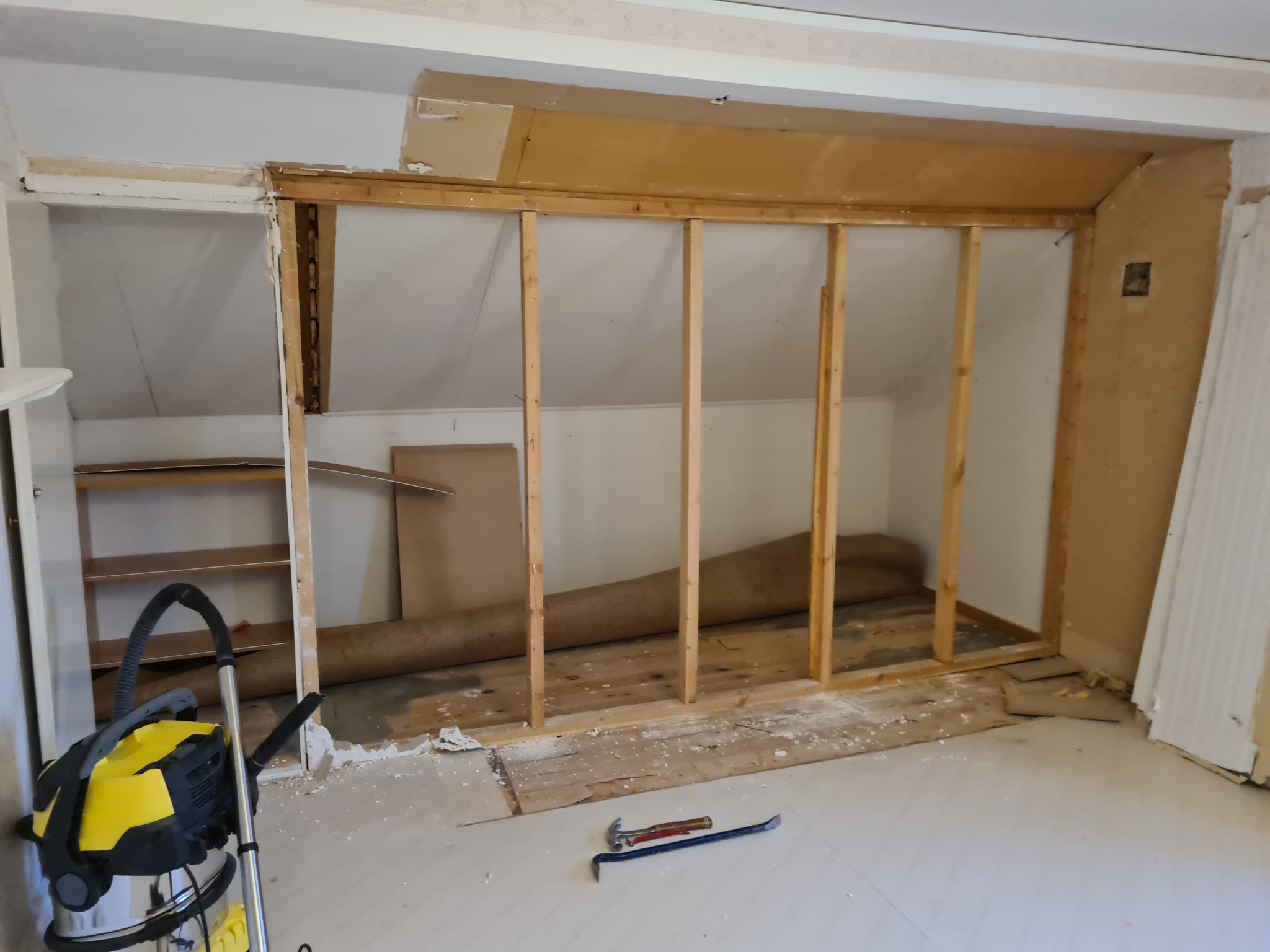

Hej kloka människor!
Ännu en frågetråd om kattvindsväggar (som ska bort). Vad är sannolikheten att denna har någon bärande funktion?
- Klena reglar, ca 45x70
- Ligger utanpå både tak-ytskikt (masonite på råspont) och golvplankor
- Ingen vägg eller likn i rummet under för att ta upp last
- Gjort på 70-talet
(Ny vägg ska reglas upp drygt 1 meter utanför denna)
/Pär

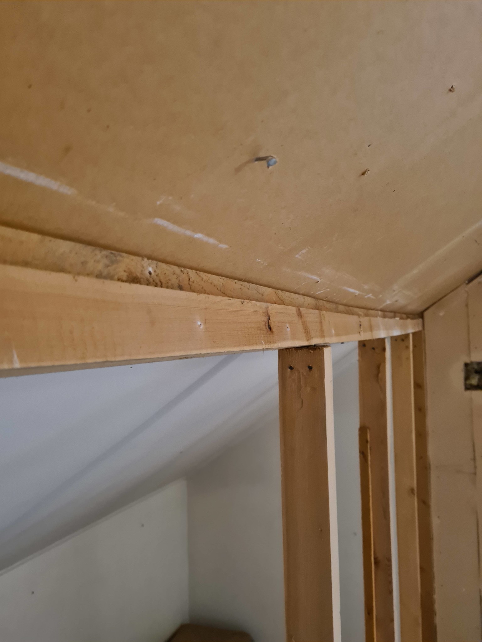

Ser alldeles för klen ut för att vara en del av den bärande stommen.

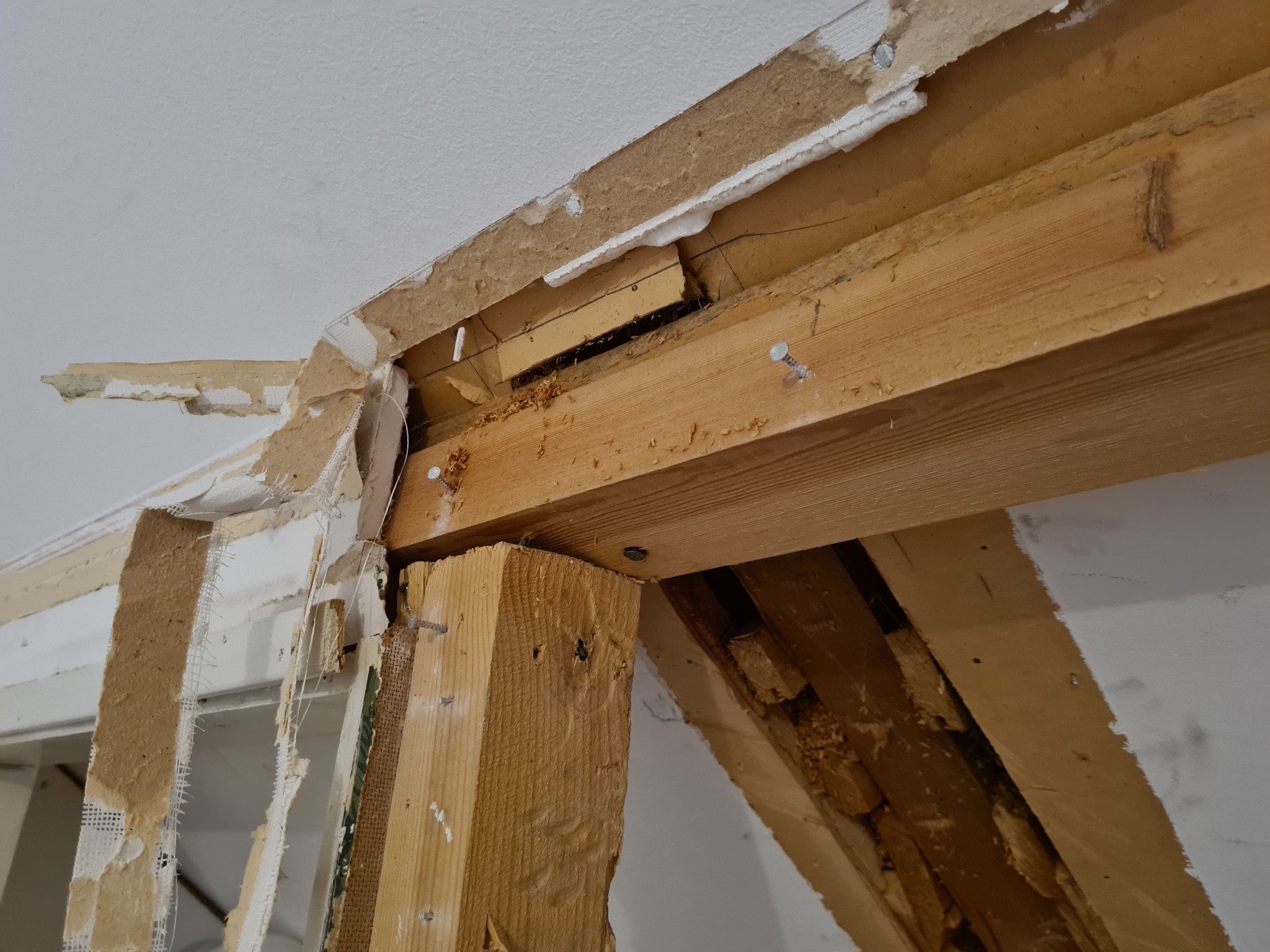

Men ser ut att ligga en ås i brytningen utanför väggen, den skulle kunna vara bärande?
