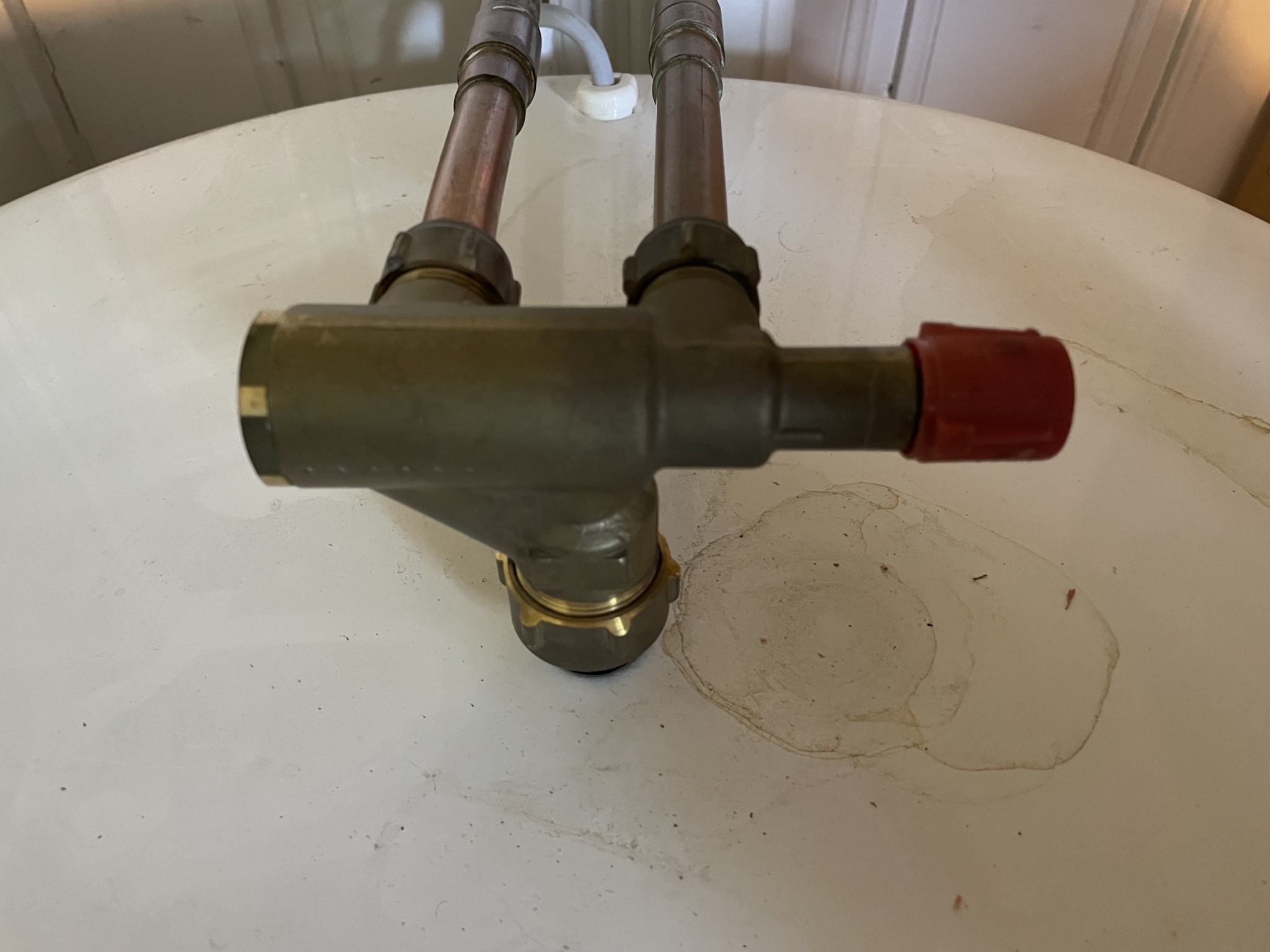

Ville minska förlusterna på vvb men skruvade tyvärr på fel ventil åt fel håll.
Jag tänkte fel och skruvade på blandningsventilen, dessutom åt fel håll. Nu är det över 65 C i kranarna vilket är onödigt. Det gick först lätt att skruva ut kranen=stänga den=öka tapp temperaturen.
Den är vänstergängad. Jag upptäcke efter fyra varv stängning att jag drog den åt fel håll och nu sitter den bängfast.
Finns det nått sätt att lossa den? Kan man skruva loss den helt och lätta på locket på vänster sida och fylla med olja/5-56/rostlösningsolja eller nått? Instruktionsdekal för varmvattenberedare med text och diagram på svenska och engelska.
Mässingsventil med röd spak monterad på vit yta, synliga röranslutningar och vattenfläckar.
Ellerr är det bara att bita i det sura äpplet och köpa en ny blandningsventil?
Jag har inte hittat exakt samma än men de verkar vara väldigt dyra, typ 2000kr eller mer.
