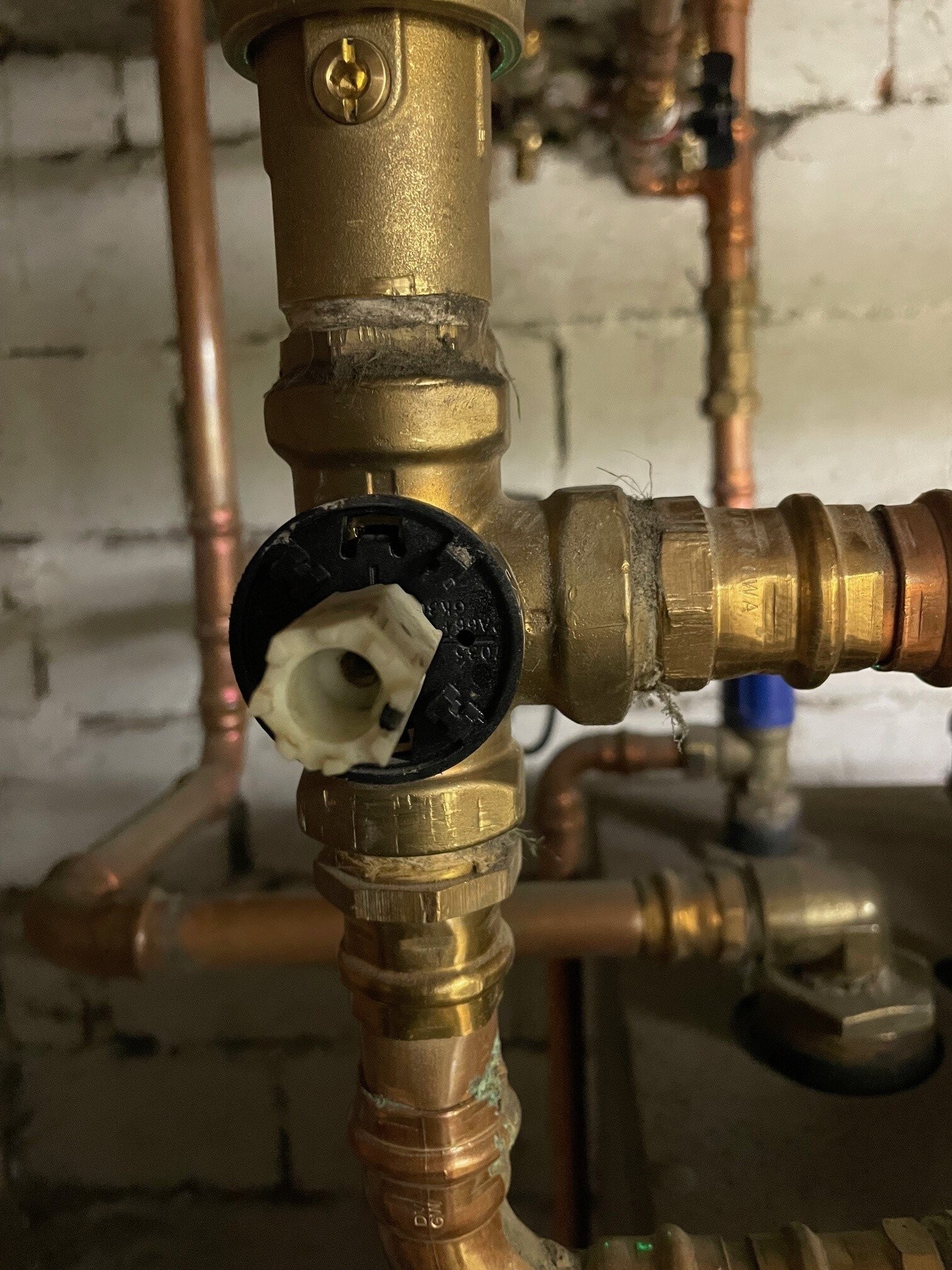

Vi har en Essbe shunt ARA661 med blandningsventil VRG131, se bild.
Nu har vi problem och vet inte om det är ventilen eller shunten.
Fråga 1: Ska ventilspindelen ha "fasta stopp" +/- 45 grader, eller ska det, som i vårt fall, gå att rotera den hur många varv man vill?

Den ventilen går att snurra 360 grader, ta bort den vita delen, kolla axeln, det är en fasning på den och ställs den mot ett inkommande rör, så är det stopp den vägen.

Ser ut som att du har en ESBE shuntmotor. Från vilket håll kommer värmen, höger eller nerifrån.

Värmen kommer nerifrån på bilden och det blandade vattnet går ut uppåt.
Min undran var om det ska gå att rotera ventilen eller om den ska ha fasta stopp?
Men jag ska kolla det du skriver om fasningen på axeln

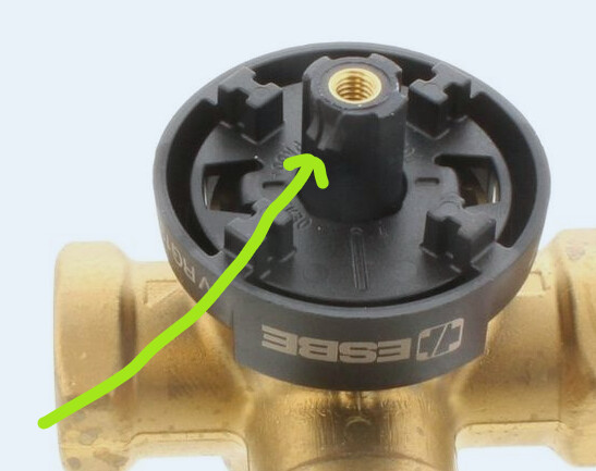

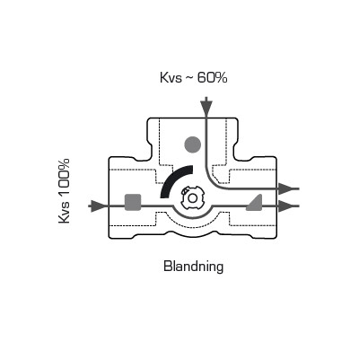

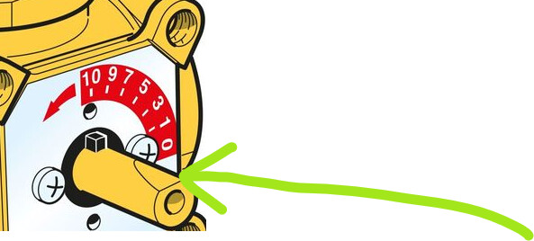

Här ser du principen på den fasade delen.
Syns väl i både äldre ventiler av mässing eller nyare i plast.
Och axeln på ventilen går att snurra 360º utan fasta stopp.

Och då ska du ställa fasningen rakt ner ( ingen värme ) ställa ner kurvan köra motorn till helt minus ( tar kanske från fullt till min ca 90 sekunder ) , den ska vrida sig åt höger, sen montera på motorn på axeln. Går morn åt vänster, så får du skifta ( eller om det går i motorn ) i reglercentralen på, ( tror jag nu utan att ha sett något ) , mellan svart och brun, den blå ska vara kvar. Bryt strömmen först till regleringen, innan fingrarna sätts in.
