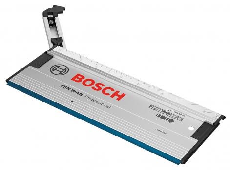

Ska köpa lite utrustning och inser att jag behöver både en geringsshåg och en cirkelsåg. Men om man inte ska kapa så mycket men ända vill kunna göra en del kapade vinklar så verkar Festool ha en kapskena (FSK 420) med vinkelinställning till deras cirkelsåg. Den verkar kunna göra det lätta att t.ex. kapa upp en serie 45 graders vinklar med cirkelsågen.
Som vanligt med Festool är det rätt dyra grejer. Finns det någon annan tillverkare som har en liknande smart skena med vinkelinställning?
Mafell och Bosch har FSN WAN som funkar riktigt bra, kan förlängas till valfri längd med de vanliga fsn-skenorna. Använder nästan aldrig kap/gersåg sedan jag skaffade den. Nackdelen jmf med Festools är väl att den inte sitter fast på sågen.
Bosch FSN WAN skensystem för precisionskapning som kan förlängas med tilläggsskenor.
