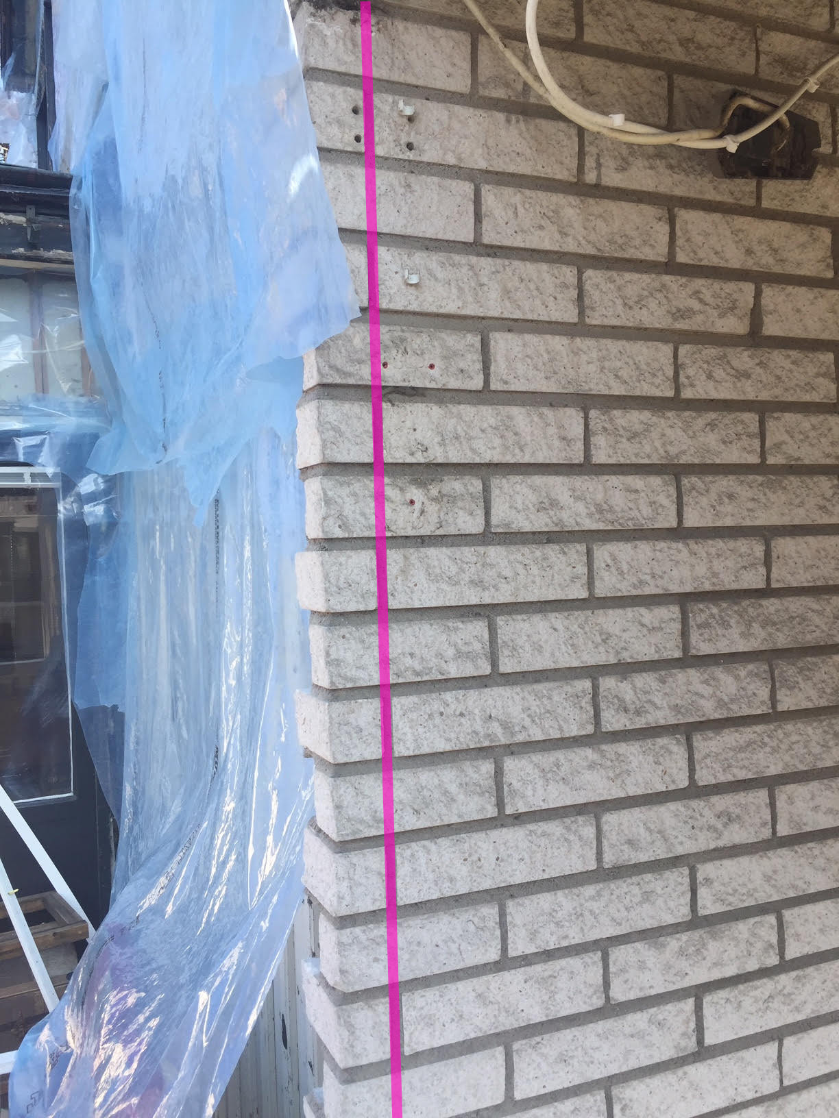

Vill få till ett rakt och fint snitt i teglet för att kunna göra ett möte (påbyggnad) med stående träpanel.
Hur görs detta på bästa sätt?
Just denna bild är tagen i ett hörn och där finns ju inget bakom teglet så att säga, men på andra ställen finns en träfasad under. Finns ca 2-3cm till godo mellan tegel och träfasad, ifall det är någon slags sågklinga som ska jobba upp snittet.
  • Vit tegelvägg med rosa linje som markerar planerat snitt för påbyggnad med träpanel.
Stor vinkelkap som körs efter linje på väggen och sedan bara skära så djupt att den går igenom teglet.
Återfall
Snyggast och bäst blir det om en håltagare fäster ett stativ på väggen och sen hänger upp sågen i det, då blir det spikrakt.
Vill du göra det själv skulle jag satsa på vinkelkap med största möjliga skiva eller tom motorkap.
