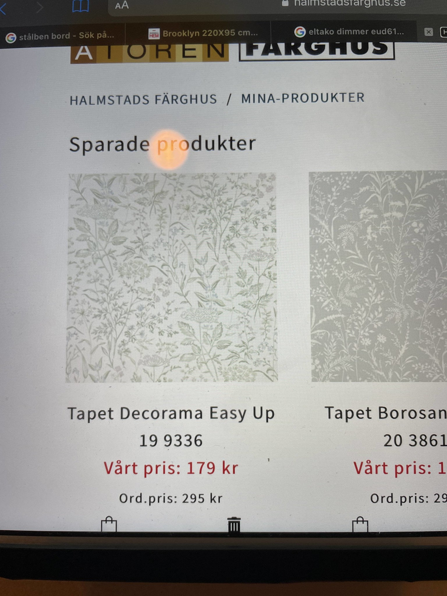

Gäller det bara en vägg som ska tapetseras?
Jag tror det ser konstigt ut om 7 cm på vardera sidan bara är målade eftersom det är en hel del jämfört med den smala tapetseringen. Det vore annorlunda om det var frågan om en 4 m bred vägg.
Om du tror att det är svårt att hantera en 14 cm bred remsa inne i hörnet så kan du ju ta av t.ex. 10 cm på tapetvåden som är längst åt andra hållet så att remsan blir 24 cm i stället.
Det beror ju förstås på hur mönstret på tapeten ser ut.

Beror som sagt på mönstret. Vi har en fondvägg med ett ganska stort och markerat mönster. Det mönstret hade sett konstigt ut på en smal remsa, så vi valde att dra in det enfärgade runt hörnet några cm på varje sida så att vi bara fick hela våder av tapeten
