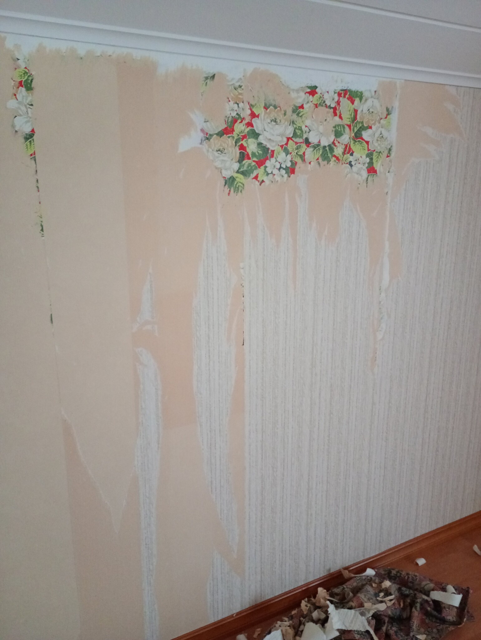

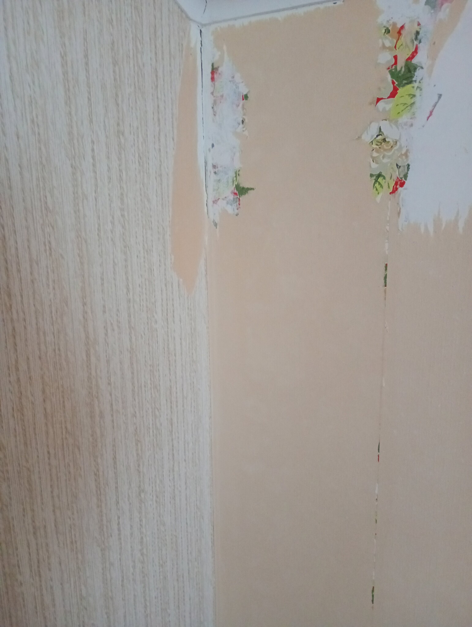

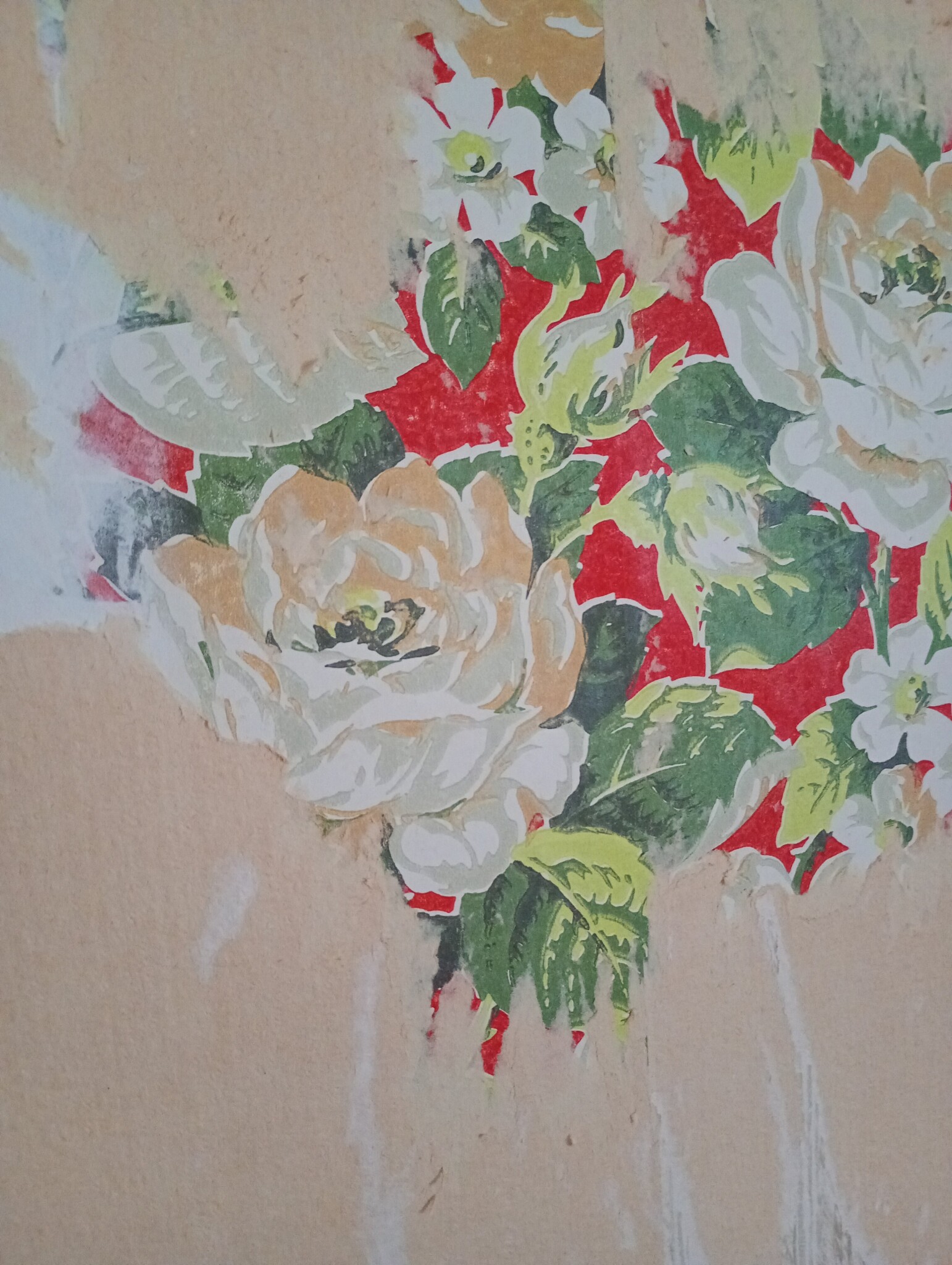

Tapet hade börjat lossna på en vägg så vi tänkte att vi skulle riva all tapet i rummet för att sedan måla.
Innan vi gör detta börjar jag dock tänka om vi inte behöver riva all tapet.
Hittills har vi rivit vid dem delarna som det började lossna, och det inte lagret har lim som håller det ganska fast.
Vi vill inte ånga eller blöta för mycket då det är gipsvägg.
Tänker vad ni mer erfarna tänker är bästa valet här?
Spackla över mycket på den delen vi börjat riva, och måla över tapeten på resterande?
Har kollat information online men allt skiljer sig så mycket, vilken grundning som behövs, om man ska riva tapet eller inte, etc. Allt information hjälper. Tack!
  • Vägg i hörn med delvis avlägsnad tapet; kvarvarande tapet är randig på ena sidan och enfärgad på andra, med lager av gammal tapet synligt under.
  • Delvis borttagen blomstermönstrad tapet på en vägg med synliga blommor i vitt, rött och grönt mot en beige bakgrund.
  • Vägg under renovering med borttagen tapet ovanför blomstrande tapet.
Riv bort allt löst. Måla med bra spärrfärg (olja bäst, men hälsofarligt). Spackla sedan.
