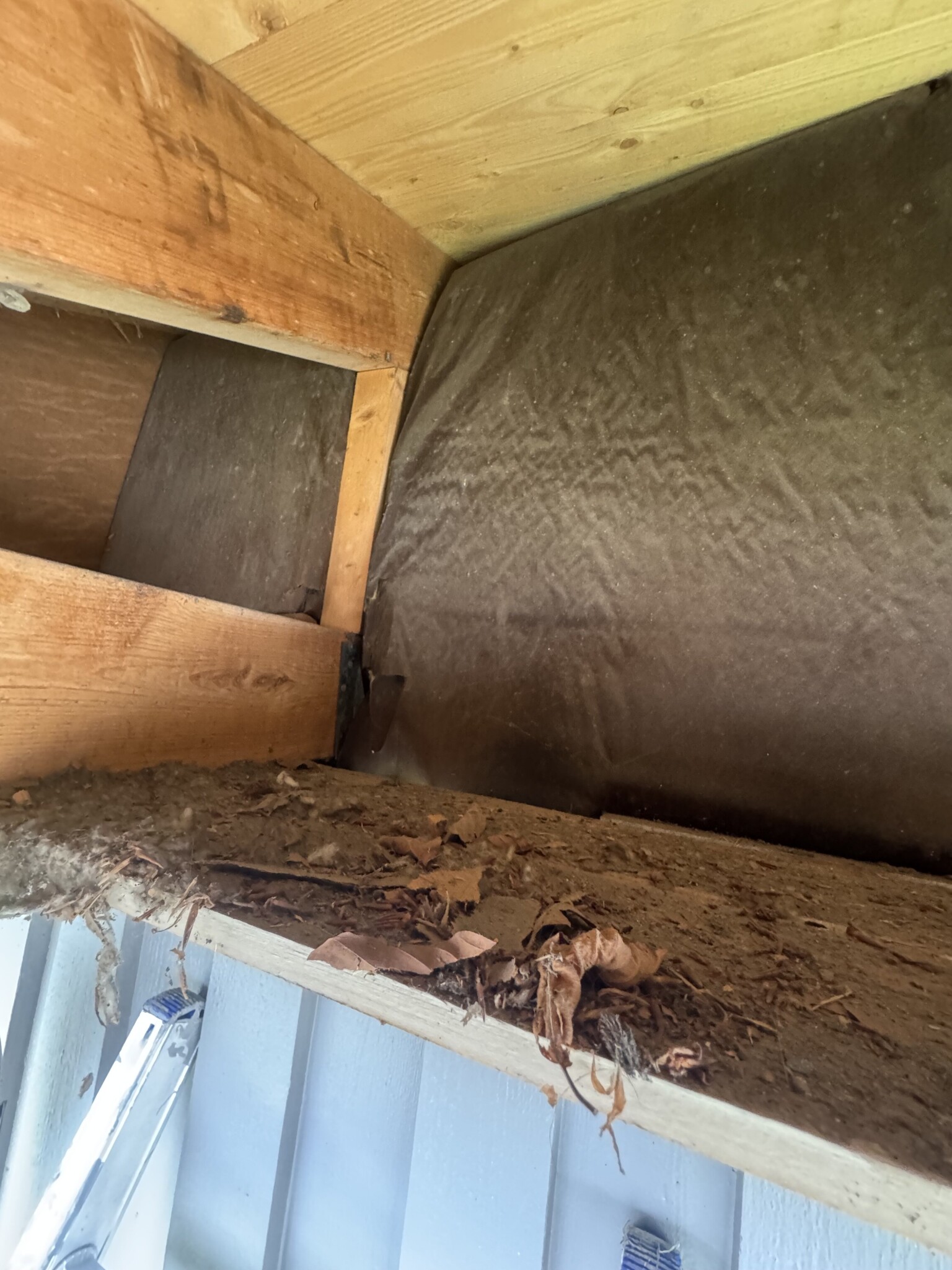

Spikplåten på bild 2 håller väl ihop takstolen? Jag tror inte att du kan kapa någonting alls av takfoten utan att riskera att försvaga konstruktionen.

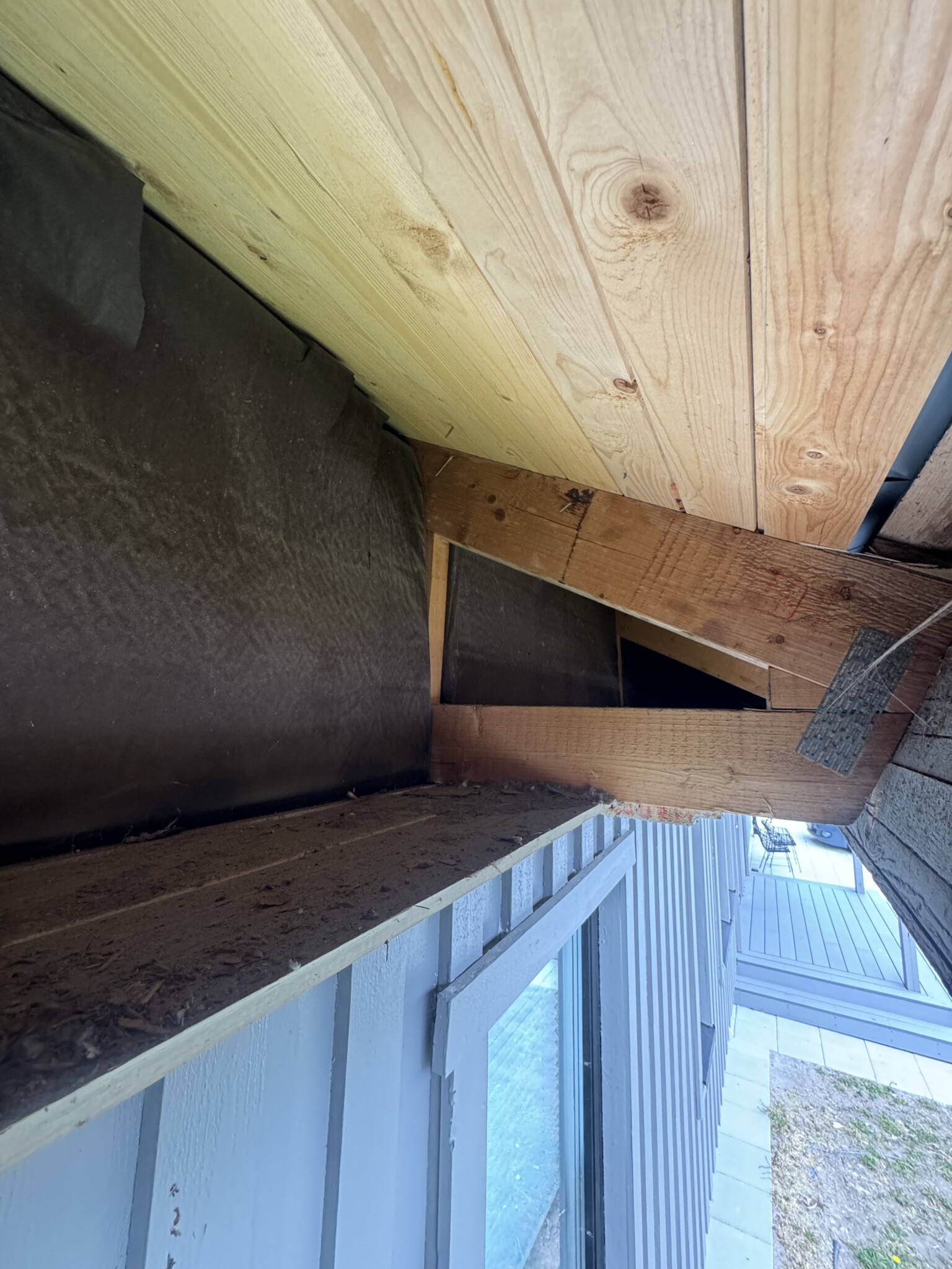

Jaa tänker kapa där väggen är och uppåt sedan kanske ha kvar lite uppe så ja har liten takfot. Får väl sätta plywood på varainsida vid överkanten på väggen till takstolarna. Tänker jag rätt nu? MvhK Kurtivan skrev:
