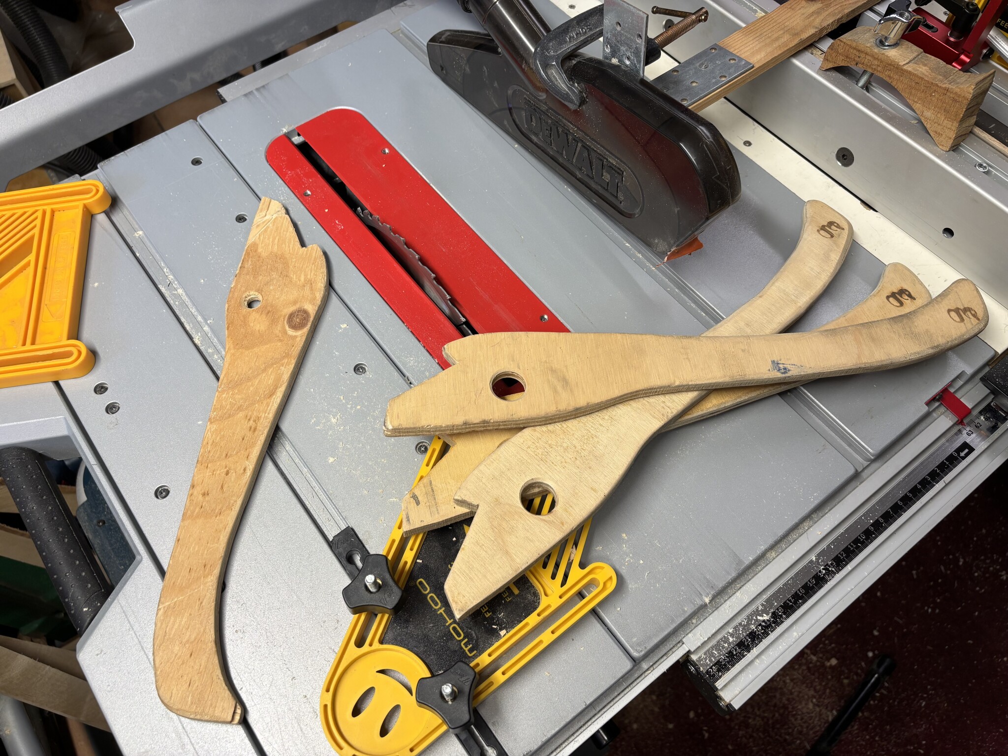

Bästa påskjutaren är en överbliven remsa kryssfaner (plywood) av björk eller annat hårt trä med ena endan formad som ett hyfsat bekvämt handtag och andra ändan med ett V-format uttag. Hela påskjutaren skall vara ganska lång så man kan skjuta bitar förbi klingan.
Jag kan ta en bild på någon av mina.

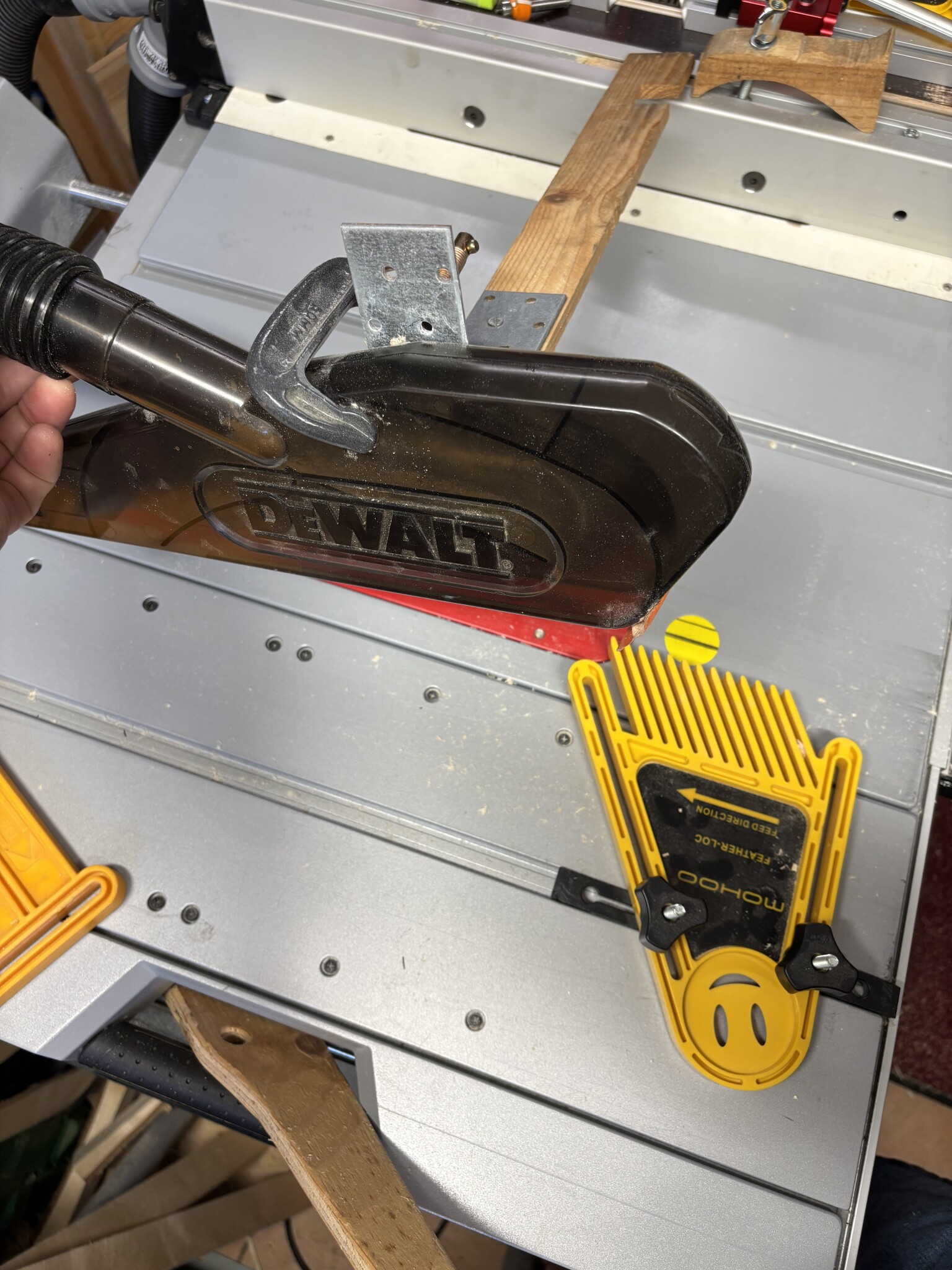

Jag kan inte ha SUVA från taktet då jag flyttar på sågen. Löste istället problemet genom att sätta ett klingskydd (beställt från Dewalt för det som följde med dåvarande såg Bosch GTS saknade utsug) på en ribba som jag spänner fast i t-spåret på anhållet. Det var en kvarts jobb med lite spillbitar och en tving, tanken var att göra det ordentligt senare. Men det är nu minst 10 år sedan och fyller sin funktion tillräckligt bra 😊
En Dewalt klinga med klingskydd monterat på en träribba med tving, mot t-spåret på ett sågverktyg, omgiven av trä och plastverktyg.
Påskjutare gjorde jag en handfull en gång i tiden och de funkar fint fortfarande.
Sågbord med en Dewalt klinga, hemgjorda påskjutare i trä och klingskydd fastsatt på en ribba.

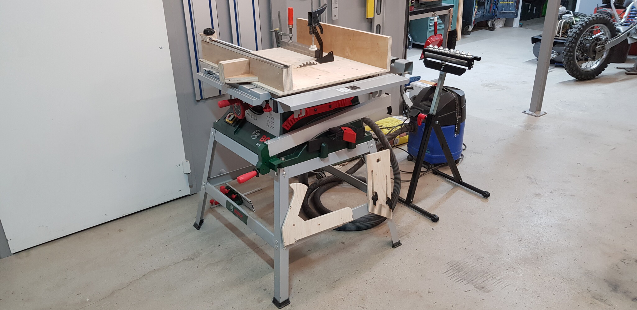

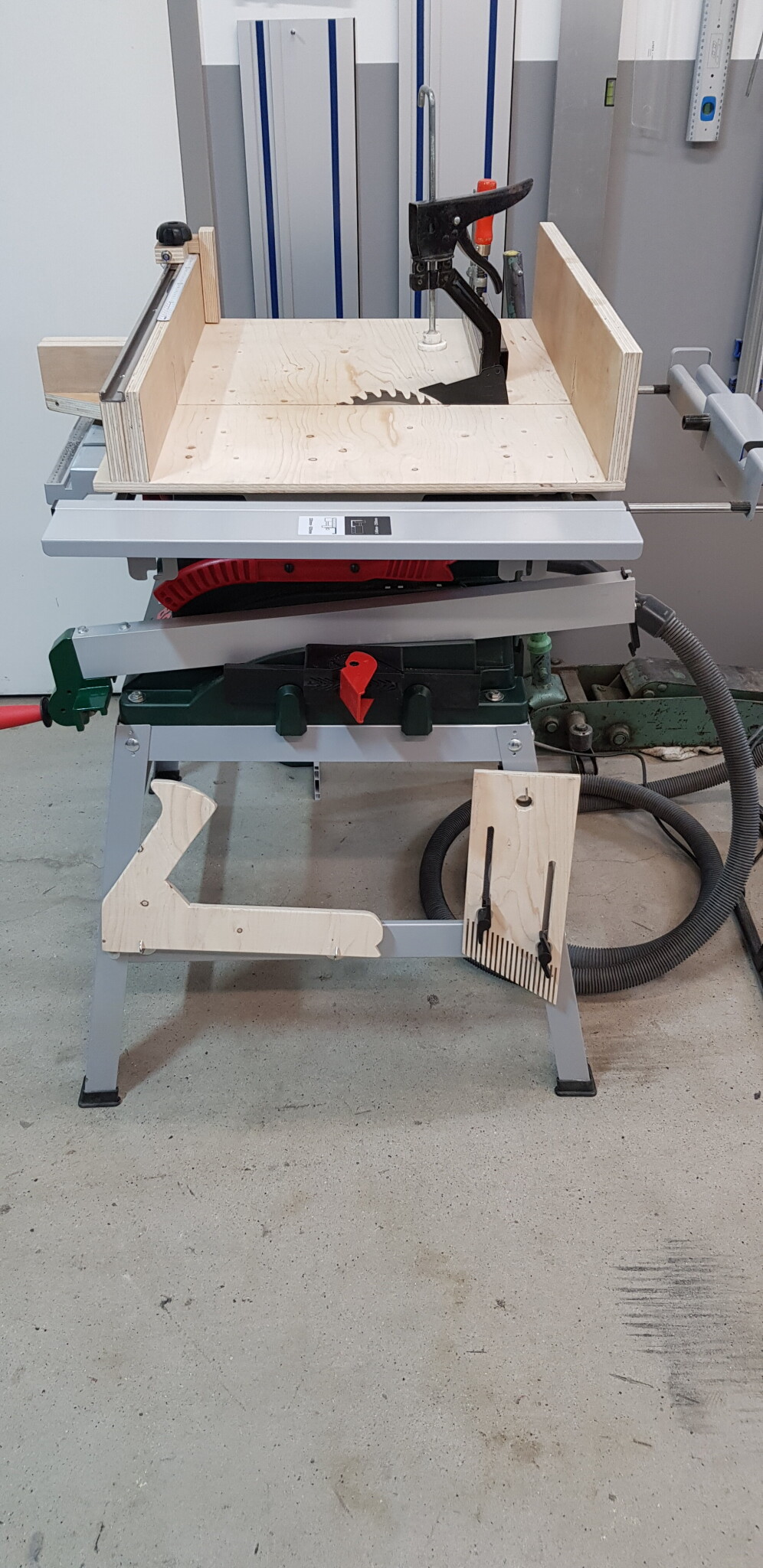

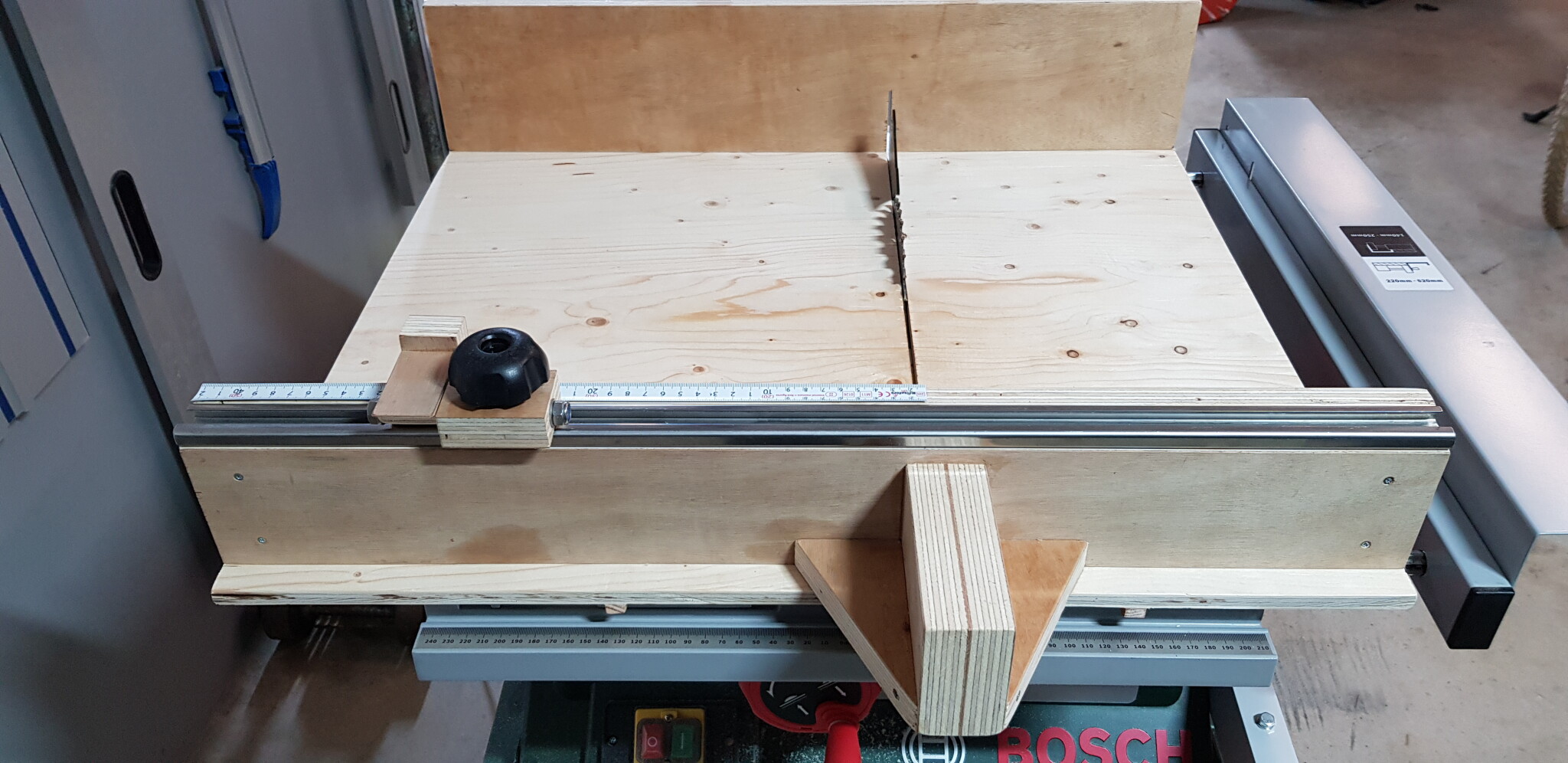

Pysslarn och 1 till
Har själv under ca 10 år haft hemmagjorda påskjutare av olika sorter men upplever ingen så stabil som nya microjig, har någon annan här provat den?
  • Bordssåg med hemmagjord påskjutare i trä och en arbetsbänk i ett garage med olika verktyg och utrustning.
  • Träbearbetningsverktyg med sågblad på arbetsbänk och tillbehör för stabilisering.
  • Bordssåg med hemmagjord skjutare av trä och plastklämmor för träbearbetning.
  • Träsnickeribord med måttstock och sågblad, hemmagjord skjutare för träbearbetning, del av en användares byggforumdiskussion om microjig.
Kan jag använder jag gärna den hemmagjorda släden.
F F_man skrev:
Det finns inga justeringsmöjligheter på din såg?
På många kan man flytta upp och ner den i olika lägen.
Ja, du vågar kapa ner den lite, du lär bli av med fästet för klingskyddet dock.
Vinkelslip eller bågfil lär väl göra jobbet ganska snabbt?
Finns det inga justeringsmöjligheter på din såg? Man bör inte skriva eller säga en fråga som ett påstående.
Jag tror inte det
Sitter två styrstift och en M8 så den hamnar på samma ställe.
