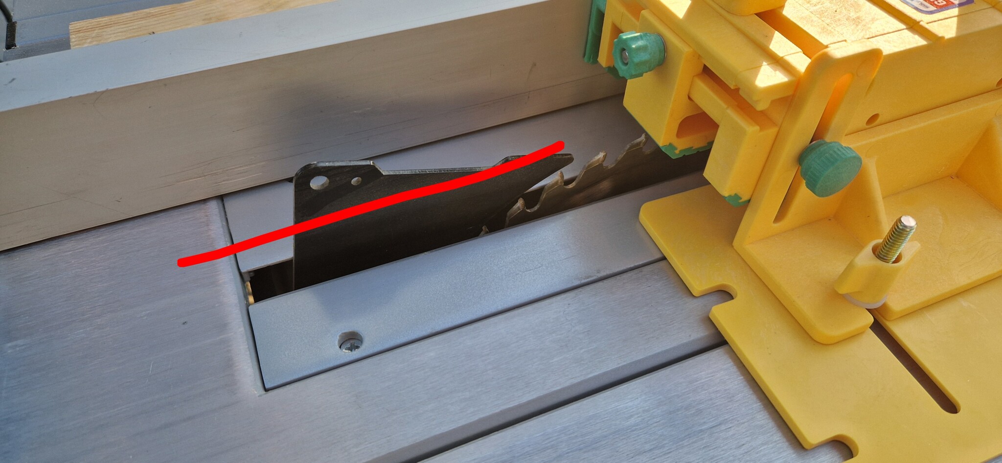

Hur kapar jag bäst klyvkniven?
Se bifogat
Vågar man lägga sig en mm under klingan.
Har skaffat microjig puch block.
  • En bordssåg med en klyvkniv markerad med ett rött streck ovanför sågklingan, samt en gul microjig push block för säkerhet.
  • Förpackning av Microjig 3D Pushblock System för säker och kontrollerad träbearbetning, visar en hand som håller i ett gult pushblock över en såg.
Det finns inga justeringsmöjligheter på din såg?
På många kan man flytta upp och ner den i olika lägen.
Ja, du vågar kapa ner den lite, du lär bli av med fästet för klingskyddet dock.
Vinkelslip eller bågfil lär väl göra jobbet ganska snabbt?
cpalm och 3 till
Om kniven inte går att justera ner så köp en extra att ha för spårningsoperationer. Extrakniven kan du kapa i höjdled, gärna så nära klingans höjd det går utan att gå över, 1mm under låter ganska bra.
Harved och 2 till
Kan du inte bara höja plasthistorien?
Tanken är att kunna spåra halva brädan (underifrån) utan ta av klyvkniven.
Vet inte hur långt under klingan man vågar gå .
Hur gör ni?
Min Bosch GTS har en tillräckligt låg klyvkniv redan och där snackar vi nog 2-3mm under klingans högsta punkt så man kan spåra virke vid behov.

Låter bra då kör jag också på det.

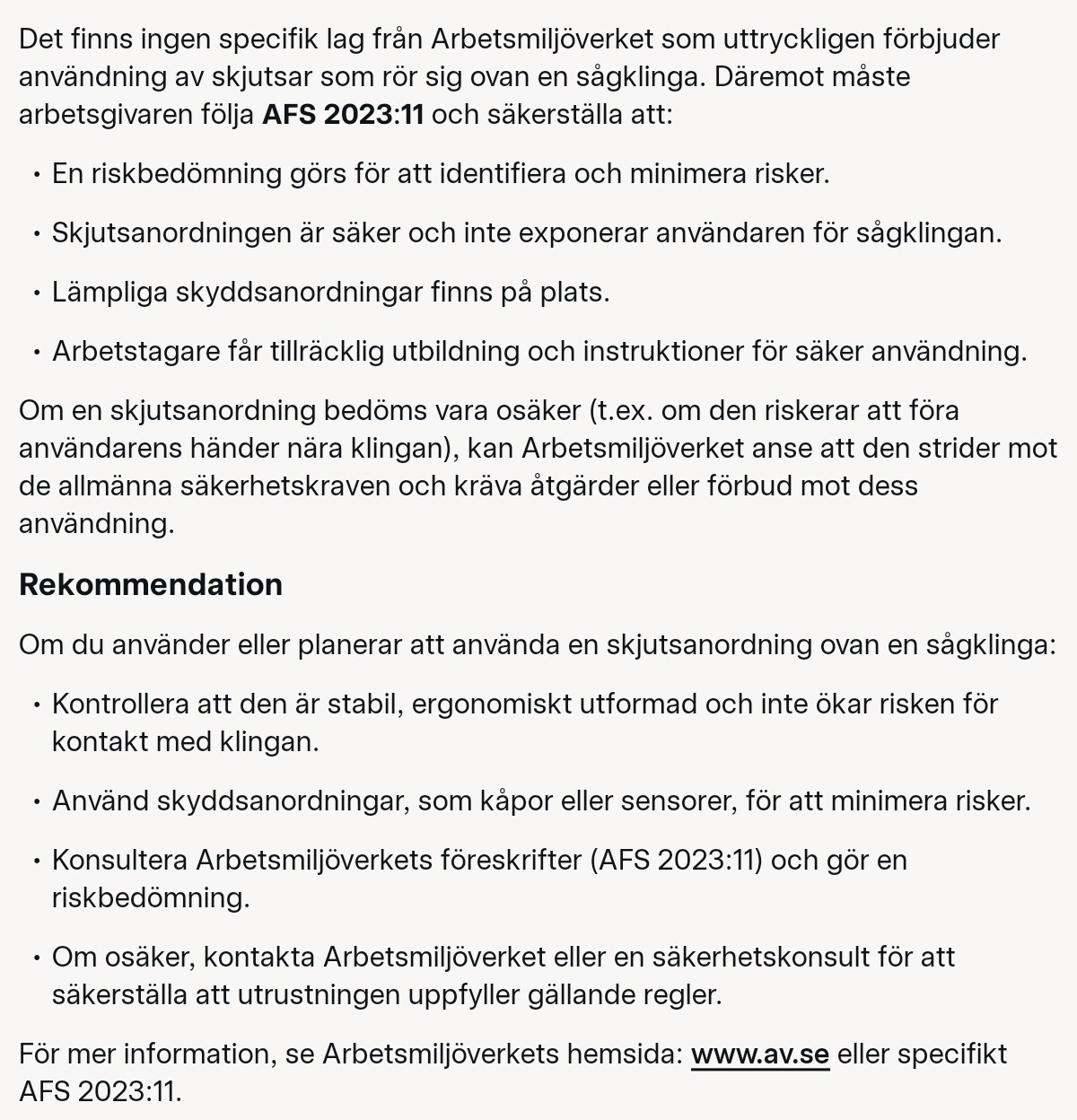

Hur som helst så godkänner arbetarskyddet inte påskjutare där handen rör sig över klingan. Det är lätt att räkna ut vartåt handen far när arbetsstycket kastas tillbaka och påskjutaren vippar framåt. Då far handen rätt mot klingan. Sedan beror det på slumpen om den fortfarande ritter fast på armen eller om den far åt något annat håll.

Textdokument med instruktioner och rekommendationer från Arbetsmiljöverket gällande säker användning av skjutsanordningar utan sågklinga enligt AFS 2023:11.
Jag som skaffat pushblock för jobba så säkert som möjligt.
Känns som mycket bättre/säkrare än som jag gjorde innan med påskjutare i trä och glasfiber.
Men vad/hur rekommenderar ni att använda?
Sågen är en Bosch PTS 10
