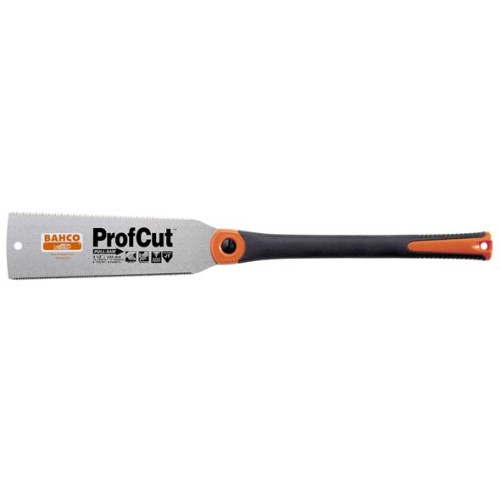

Produkter som diskuteras: "Japansåg"
Japansågar
Japansågar är en typ av såg som kommer från, som namnet antyder, Japan. De har ett distinkt utseende och en speciell sågningsteknik jämfört med västerländska sågar. Japansågar skär på draget snarare än på skjutet, vilket innebär att
