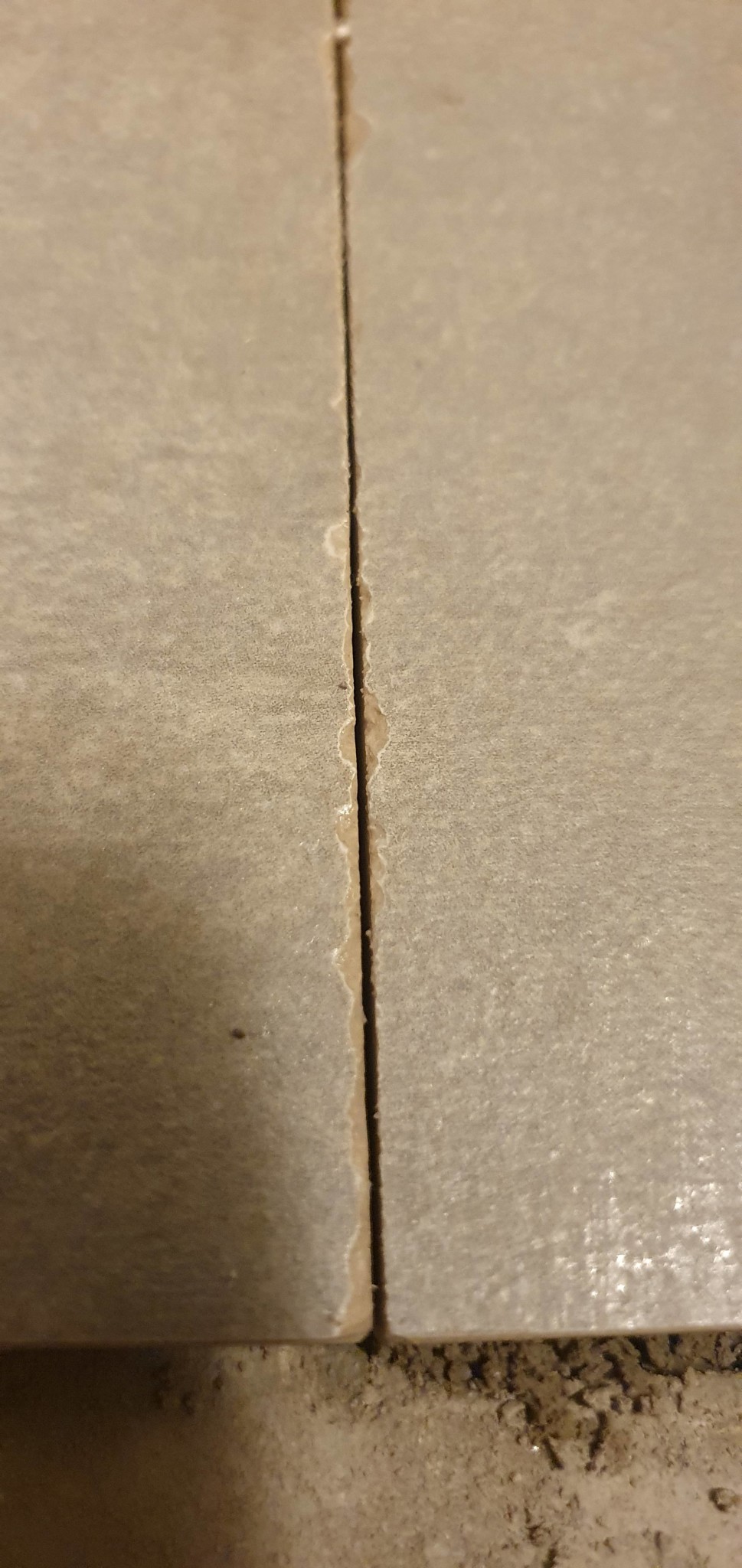

Hej
Har köpt en kakelsåg från Jula https://www.jula.se/catalog/bygg-oc...erktyg/elektriska-kakelkapar/kakelkap-243010/
Med Biltema klinga, resultatet blev så här:
Vilken kvalitetsskiva bör man köpa för att slippa flisning?

Jag körde med Dronco diamantskiva och tyckte de var mkt bra, klart bättre än vänners billiga ifrån biltema o jula hardhead.L lindahl skrev:
köpte dem ifrån jula, de hade bäst pris där jag bor
