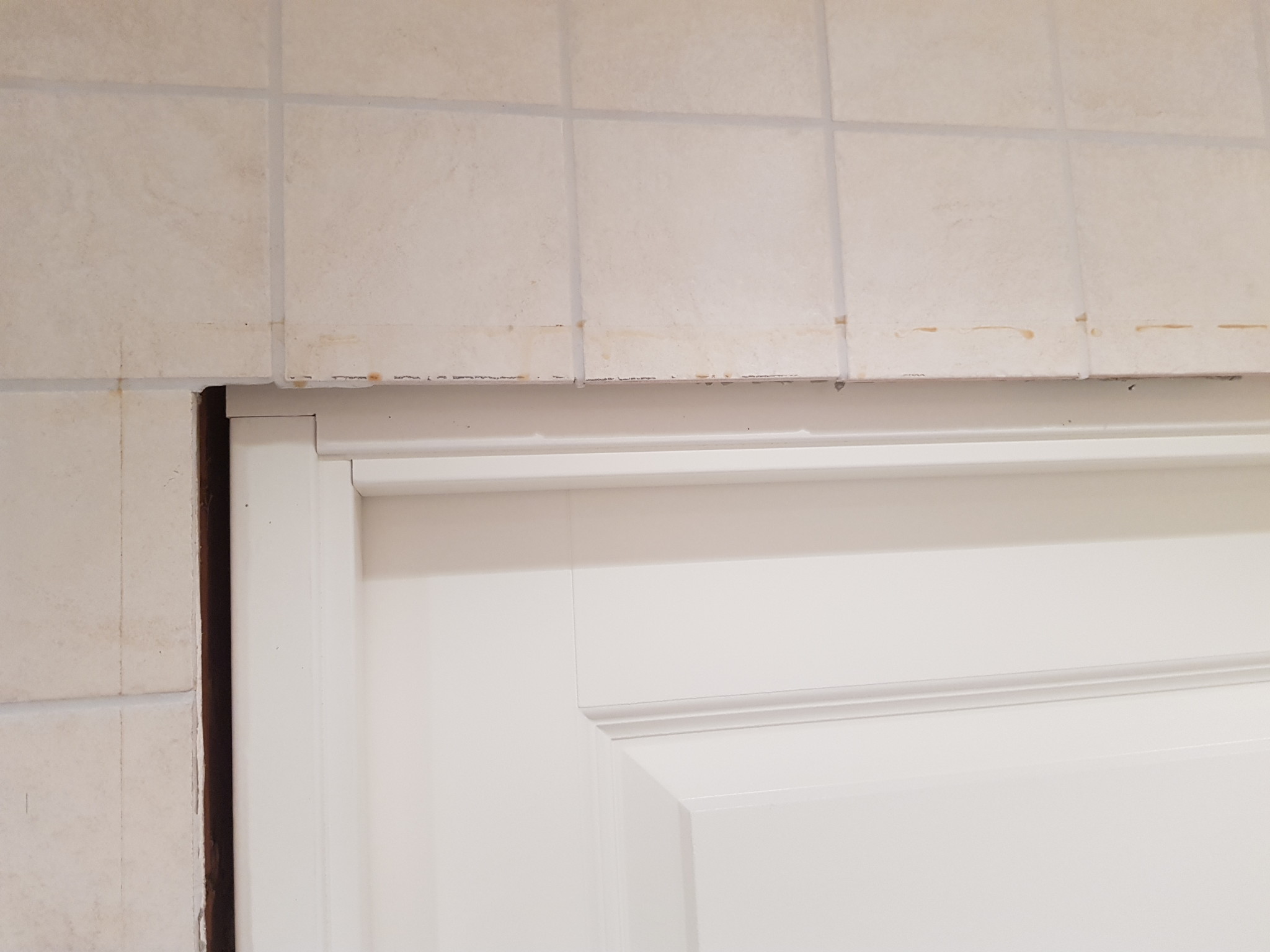

Jag behöver kapa av lite av kaklet för att få dit foder mm runt karmen. Hur gör jag detta så dammfritt som möjligt?
  • Kakel ovanför en dörrkarm med märkta linjer för kapning.
Ser ut att gå utan att kapa.

Dammsugare och spraya vatten på samtidigt så blir det Iaf lite mindre dammigt

Vad har du för kap, vad har du för dammsugare ?
Jag har en bosxh gws 12v76 och en gas 18v10 och bara genom att hålla dammsugaren bakom så lyckas jag fånga allt damm men inte små bitar dom lyckas sticka iväg.
Har vinkelslip med diamantklinga men där kommer det damma mycket om jag använder den.
Multimaskin med kakelklinga.
Är det gips bakom kaklet som du vill ha bort?
Om inte så prova att skrapa ut fogarna, ta en glasskärare och rista och bryta av (håll tummarna för att det inte spricker fel)
Kanske kan gå att skära genom glasyren med vinkelslipen och sen käcka.
Men enklast är som man redan föreslagit, kapa med vinkelslip, håll dammsugaren bakom gå inte så djupt i ett svep, men damm kommer det bli.
Ska du dit med foder så hade jag gjort en tunn salning som får plats och limmat ihop med fodret, eller fräst ur från ett klackfoder
Ja det borde fungera bra om det inte är granitkeramik. Lägger min röst på det jag med.

En blöt svamp vid klingan ?
Det ordnade sig med några små billiga "diamant"kapskivor från Jula + dammsugare. Körde ett spår och tog sedan hammaren och knackade bort kakelbiten.
