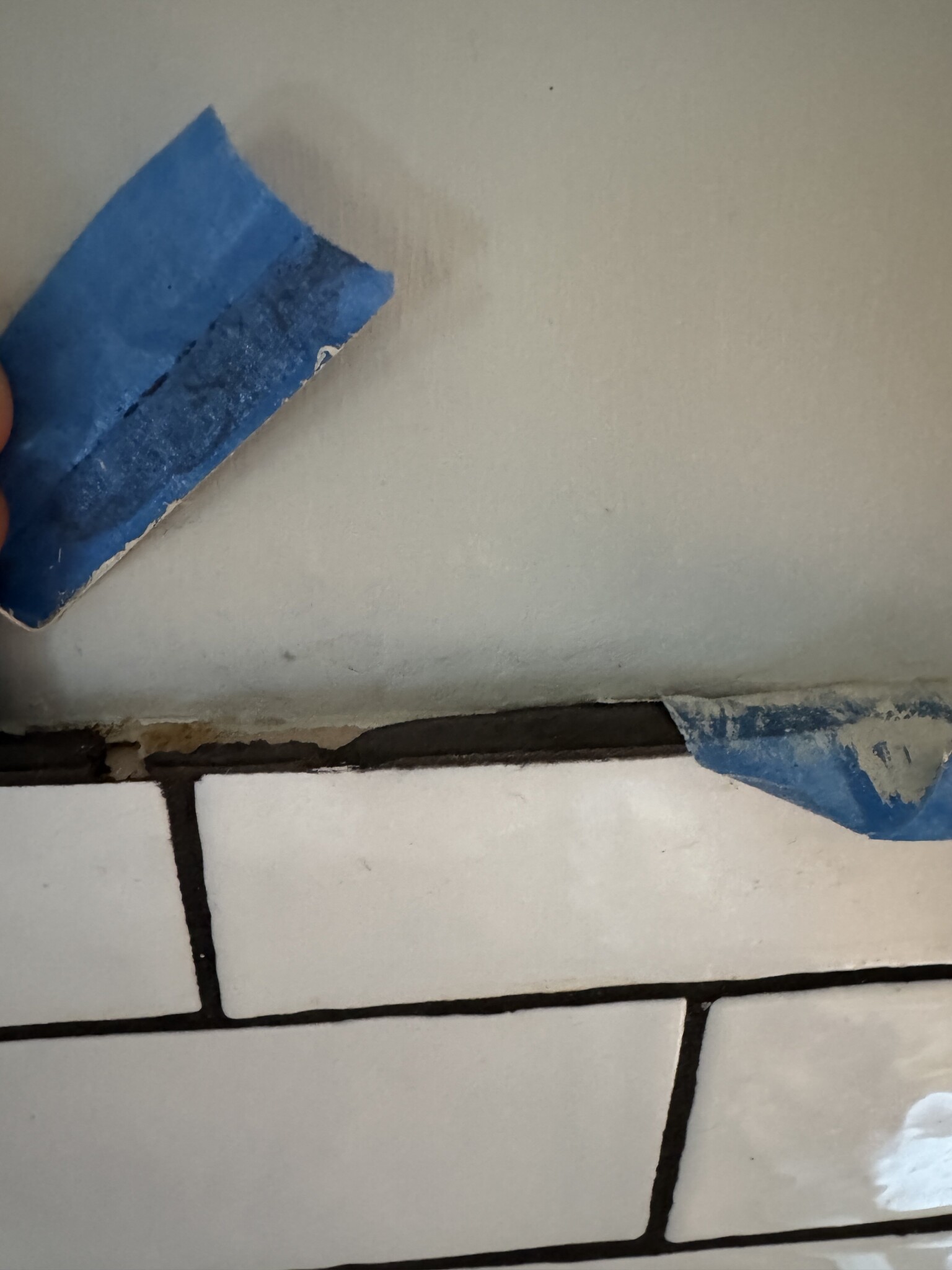

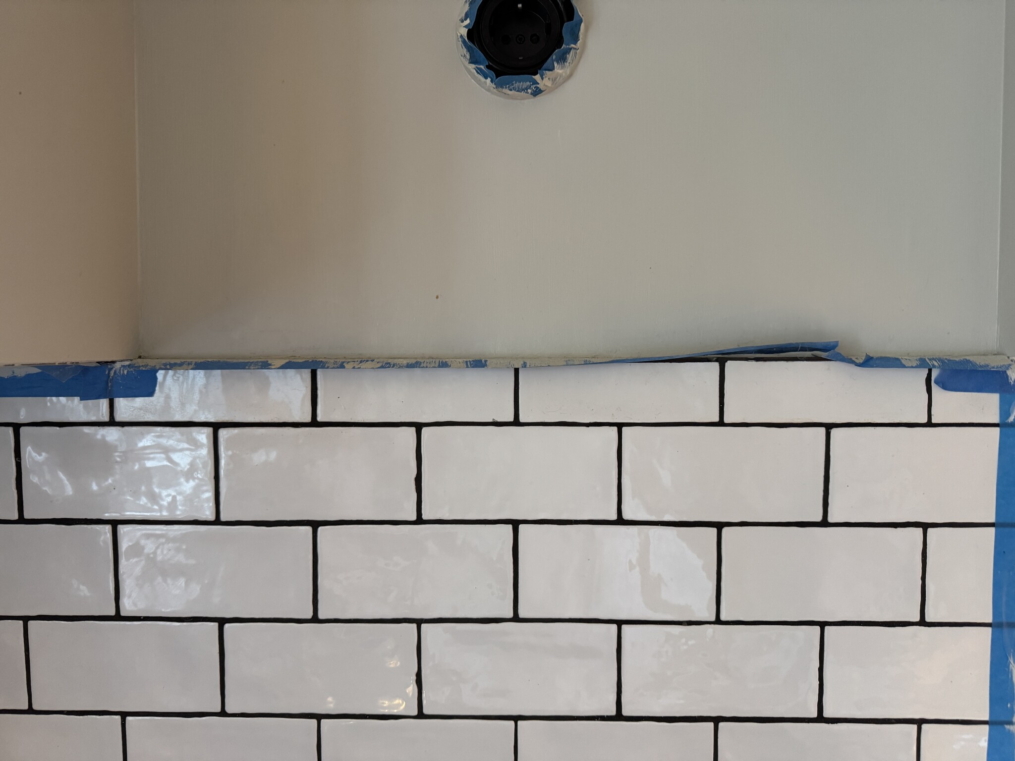

Vi har haft en hantverkare som renoverade vårt kök. Nu har en tid gått och jag ska sätta in köksfläkten. Hade dock missat att han inte borde ha kaklat så här långt upp, för nu sticker basen på fläkten ut 1 cm från skåpet på djupet. Så jag skulle behöva kapa detta kakel tvärs över under skåpet. Det är 1 cm djupt så då ska fläkten få plats.
Hur gör jag detta utan att det spricker eller flisar sig? Kan man göra detta med min makita-fejn..?

Tråkig sits. Det finns diamantblad som funkar bra att använda på kakel, ett annat alternativ är att borra flera hål med kakelborr och använda en dremel och fräsa bort plattan till önskad höjd.
Jag skulle dock överväga att kakla om översta raden med tillskurna plattor. Borde inte vara några problem att övertala plattsättaren att komma tillbaka för någon timmes jobb.

Ja. Otroligt trist. Har också tänkt att man kanske ska kakla om översta raden…S Småbrukaren skrev:Tråkig sits. Det finns diamantblad som funkar bra att använda på kakel, ett annat alternativ är att borra flera hål med kakelborr och använda en dremel och fräsa bort plattan till önskad höjd.
