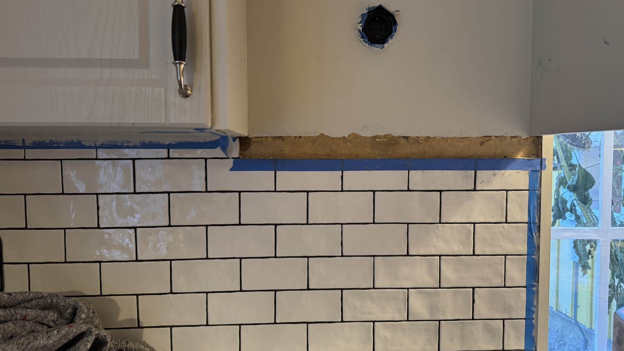

Jag har tagit bort en rad kakel under ett skåp då vi ska in med en köksfläkt i skåpet. Den sticker ner ungefär så mycket kakel jag har tagit bort. Men i bredd får den inte plats. Jag behöver kapa ca 3mm kakel åt vänster. Där kommer jag inte åt med min diamantklinga, som jag köpt till mitt multiverktyg, pga skåpet ovanför.
Så. Hur hade ni andra gjort? Det är så lite som öåste bort men kanske måste hela plattan bort för att sätta dit en som är kapad istället… tror bara inte att jag kommer kunna få till det lika bra utan hantverkare…

Dremmel med rund kapskiva?

Dremel 562 funkar fint i kakel. Kanske tillsammans med Dremel 568 eller 576 men det blir nog hyfsat pilligt.
